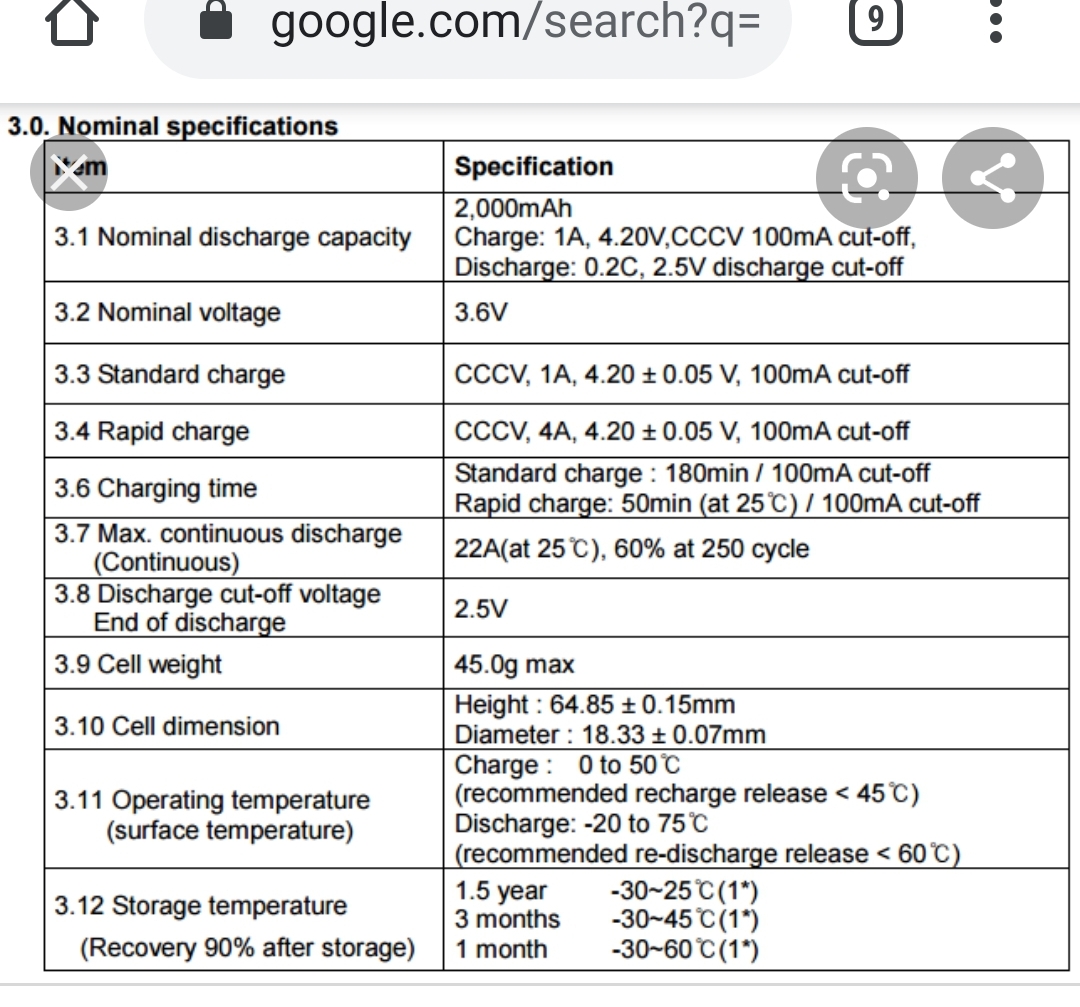

Цитата: Paxxa от 30 Сен. 2020 в 11:02Объясните в чем будет по вашему отличие батареек 3p c элементами током 10А, и емкостью скажем те же 2600-2800. Против ваших 30А и 3000, но при токах 10А так же 2600.
1. Специалисты считают, что максимальный ток батареи должен быть, как минимум вдвое больше максимального тока контроллера. Чем больше разница - тем лучше.
2. В даташитах обычно указывают деградацию емкости в зависимости от циклов при !!! разряде током 0.5С!!!. Если разрядный ток больше 0.5С, то количество циклов уменьшается.
3. Разрядный ток часто зависит от напряжения. При одинаковой потребляемой мощности, при меньшем напряжении ток будет выше.
4. При использовании батарей с длительным током примерно равным току контроллера, напряжение просаживается, следовательно, растет ток и увеличивается скорость деградации. Лично у меня, дешевая (но по тем временам не самая плохая) литокала просаживалась при токе 14 ампер аж на 7 вольт, с 54 вольт до 47 на старте или в горку. Что будет на батарее номиналом 36 вольт, если контроллер отрубит мощность на напряжении 29.5 вольт?
5. Разумеется, за цену одной хорошей батареи можно купить две говенные, но за цену дорогой батареи Вы получите в 4 раза меньше головной боли и гемора. Хотя, Вас это не останавливает...)
Вот скажите, Вы из принципа нищебродствуете, чтобы доказывать всем на форуме, что дешевое говно покупать нужно, только потому, что Вы его покупаете? Уж извините, но я не могу по другому расценивать, когда Вы начинаете оспаривать какие то советы, людей понимающих, о чем говорят.
Я правильно понимаю, что Ваш опыт это ОПЫТ!!!, а все остальные пида теоретики и дилетанты? :-D

Цитата: ssilk от 30 Сен. 2020 в 12:39ток больше 0.5С, то количество циклов уменьшается.
Старость вам мешает либо видеть либо читать
Цитата: Paxxa от 30 Сен. 2020 в 09:01целом все аккумы примерно одинаково-хороши для сборки 3p. И для максимального тока потребления 15-20А.
Цитата: Paxxa от 30 Сен. 2020 в 08:11длительный ток у них 15А. При той же емкости меньше 2.5Ач и ~100 реальных циклах.
Добавлено 30 Сен. 2020 в 15:02
Цитата: ssilk от 30 Сен. 2020 в 12:39даташитах обычно указывают деградацию емкости в зависимости от циклов
А еще деградацию за год, просто так, от времени.

Цитата: ssilk от 30 Сен. 2020 в 12:39В даташитах обычно указывают деградацию емкости в зависимости от циклов при !!! разряде током 0.5С!!!. Если разрядный ток больше 0.5С, то количество циклов уменьшается.
Черным по белому было сказано
Цитата: Paxxa от 30 Сен. 2020 в 10:13делайте 10s10p. Зато хватит не на 2года, а на 5.
Для вас выделил. Сравните со своим многотекстом.
