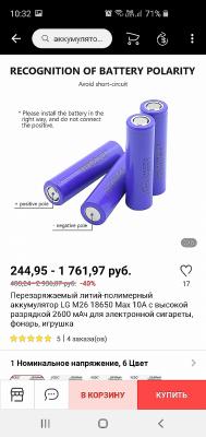

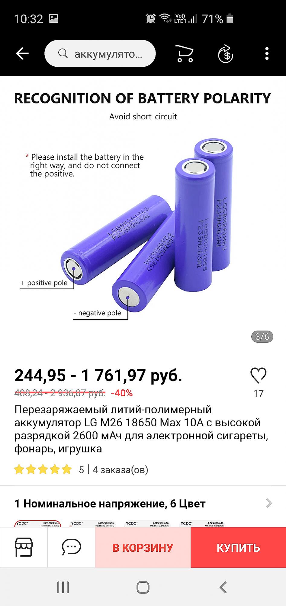

Не знаю насколько это lg
30шт получается где то 4.5р
Они же в названии литокала стоят дешевле. Но видимо то уже не Lg.

Цитата: Zee0n от 03 Окт. 2020 в 10:39тоже почитал отзывы, есть
Отзывам лучше вообще не верить. Верить лучше даташиту. А его нет. На лж есть.
