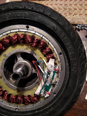

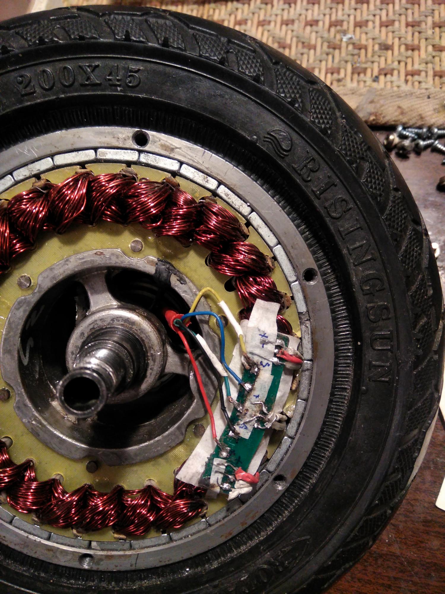

Ещё один у меня вопрос есть: купил я год назад на сайте в Эльтреко, за косарь, мотор-колесо, от E-twow. 24В/250Вт, 200х45, разъем такой же. Но когда сразу из магазина стал его пробовать - не закрутилось. Только пц делало. Руки дошли не сразу поразбираться с ним. Полез в него, решил сигналы холлов попереставлять, чтобы заработало. Потом решил и фазы местами менять, переходник спаял на разъем. Ни фига, только дёргается. Паленое - решил я - вот его за косарь и продавали..
Потом, где-то было написано про углы установки холлов. Что бывает на 120 и на 60, и если мотор-колесо не вращается - надо средний датчик холла в колесе перевернуть кверх тормашками. При случае вернулся я к колесу, с которого к этому времени уже снял датчики холла, крышки..купил в чипидипе холлы от инфинеона, по 40р, цифровые биполярные, вольтаж 4-24 - в общем, как нужно, поставил их, средний - перевернул кверх тормашками, крайние ножки пришлось крест-накрест пустить. Крышки подобрал от другого мотор-колеса, чтобы под болты подошли.
Ну и затестировал.. И оно закрутилось!! Не сразу, со второй попытки, сначала пришлось два холла поменять местами. Закрутилось бодро, но почему-то очень шумно, на средних оборотах прям гул конкретный идёт. Но крутится хорошо.
Пошел во двор проверить - хватило дистанции до 34км/ч разогнаться, и это вроде не предел был. Но жрет при этом 11А, на разгоне.
Вернулся, вывесил , проверил ХХ - раскрутились до 86 км/с и 6А ток, на холостом ходу это овердохрена, по-моему? И гудение это..
Вот, заснял это дело на видео, в начале настройки LCD снял, чтобы вопросов насчёт их правильности не было, залил на Яндекс-диск
https://yadi.sk/i/xKjNhCbF7pc7zA
Подскажите, хлопцы, это же не нормально такой ток на холостом ходу? И гудение такое - я бы сказал, что там один из холлов не на линии, но раскручивается то оно хорошо? Тогда что с гулом делать? А, может, гул и с токами как раз связан?
MoRoman
Цитата: ybynty от 05 Нояб. 2020 в 18:33Подскажите, хлопцы, это же не нормально такой ток на холостом ходу? И гудение такое - я бы сказал, что там один из холлов не на линии, но раскручивается то оно хорошо? Тогда что с гулом делать? А, может, гул и с токами как раз связан?
подбирай комбинацию холлов/фаз.. не правильная.

скорее там соединение треугольником.
Покажет чего угодно, не поедет никак, греться будет как утюг, жрать будет втрое больше.
Кароче, нам не годится.
Велосипедистам еще иногда подходит, они педали вдогонку крутят.
Точно! Посмотрел видео.
Там еще и проводка опасно греется, иметь ввиду нужно.

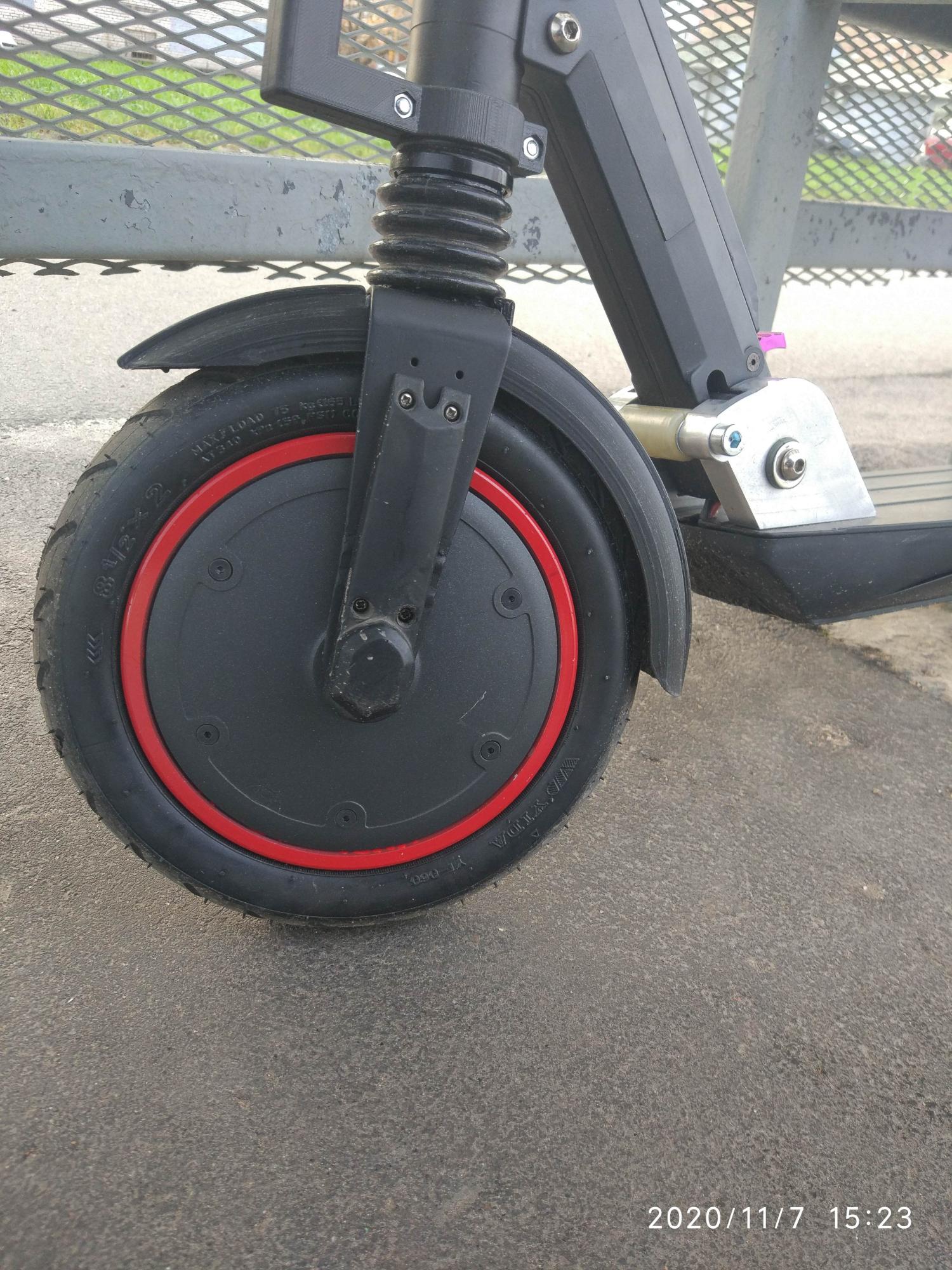

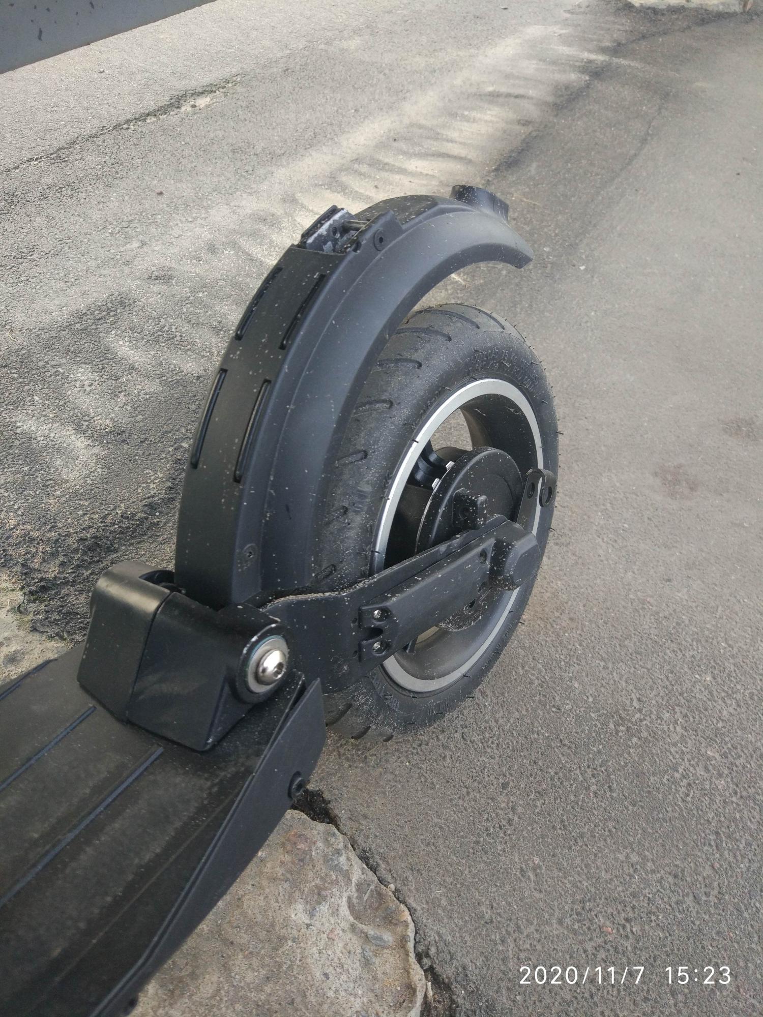

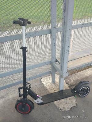

В Питере сегодня замечательная погода. Сделал сегодня первый выезд на своем пневмо Кусяокате. Пневма это офигительный комформ, небо и земля. Кроме того ещё и подвеска работает. Неудивительно что сяокаты без подвески, в общем то она там и не нужна. Передняя и задняя вилка удлиненны примерно на 12/10мм соответственно. Задняя вилка перевернута по креплению и перевернуты перья. Накаченные колеса ровно 9 дюймов. Перед и зад взаимозаменяем.
Получилось не очень бюджетно. Колеса брал здесь и здесь. Задняя вилка отсюда. Крыло самопал. Усиленные кронштейны тоже с авито.
В целом агрегат собран, не доделан только тормоз. Думаю может ножной замутить. Может кто где видел реализацию.
Передний привод, пневма 10", 48 вольт х 10,5А/ч, барабанный тормоз... Максималка 38 км/ч

[user]PaWill[/user], 1. не очень понимаю, а зачем вам ножной тормоз, если у вас есть барабанный?
2. мк поместилось в вилку без доработок?
3.
inetchik
Цитата: inwin от 07 Нояб. 2020 в 17:29...если есть барабанный?
Он жеж не подключен пока, судя по фоткам, ;).
SF8. B1-Р600 с ЛЖФ15S-19.5АЧ.
Мы на карте.BR, Dmitry.
PaWill
Цитата: inwin от 07 Нояб. 2020 в 17:291. не очень понимаю, а зачем вам ножной тормоз, если у вас есть барабанный?
Да, тормоз барабанный. Вот к нему не ручку на руль, а педальку, к примеру, в районе кронштейна складывания.
Цитата: inwin от 07 Нояб. 2020 в 17:292. мк поместилось в вилку без доработок?
Только удлинение. Хотели на 15, получилось на 12мм. Разрезали, вставили вставку, заварили, лишнее болгаркой обрезали. По хорошему надо было примерно 25 мм добавлять (для 10 дюймов и крыла), а потом укорачивать стакан вилки на 10-15мм или переворачивать его, а то клиренс космический будет. Сейчас под нагрузкой около 100-110мм.
