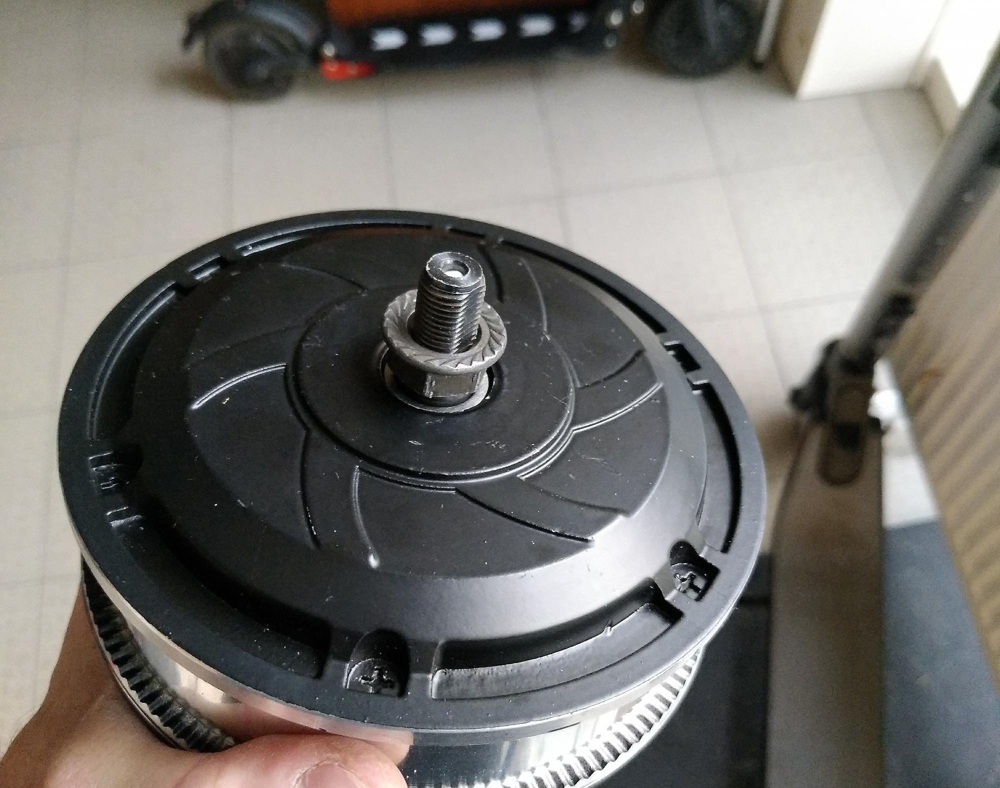

Или как из МК подшипники из крышек доставать проще? Ставить на рулон скотча крышку и выбивать проставкой (головкой\трубкой) ?

Цитата: alexuresp от 22 Апр. 2021 в 14:14как из МК подшипники из крышек доставать проще?
Греть крышку градусов до 80-100. Легко выдавится.
Night Fury
поехал в епицентр купить болт шайбы чтоб выпресовать их из крышек
Можно ось мотора вместо болта использовать. С одной стороны мотора на ось накручивается гайка с шайбами так чтоб в крышку упиралось. С другой стороны крышка с подшипником  надевается на ось, под крышку подложить что-то (пару гаечных ключей). На ось накручивать гайку таким образом
Она упрется в подшипник и выдавит.
оптимально прутком, трубкой диаметром 16мм. Там отверстие 15.
Но даже я так не делаю. Просто крест накрест выбиваю, причем без каких либо повреждений, ибо использую их в других крышках. У гириковских колес только один из двух подходящий подшипник, поэтому еще один идет от куги.

Цитата: alexuresp от 22 Апр. 2021 в 14:14Ставить на рулон скотча крышку и выбивать проставкой (головкой\трубкой) ?
Молотки и зубила близко к колесам не подносить. Главное правило;).
В остальном уже все отписали. Длинный болт, пара головок в качестве шайб, пара гаек, и шайб. Ну и моток скотча.

Цитата: Paxxa от 23 Апр. 2021 в 03:18Молотки и зубила близко к колесам не подносить. Главное правило;).
Да ладно, если с умом, то можно😀
Иногда подшипник тяжело выдавить. С перекосом что ли идет. А если его не жалко, то постукиванием молотка может быть проще. Да и после запрессовки нового подшипника через деревяшку простучать чтоб сел нормально. А то если до упора не сядет, после сборки мотора лишний осевой натяг будет.  Станет шуметь, быстро изнашиваться
