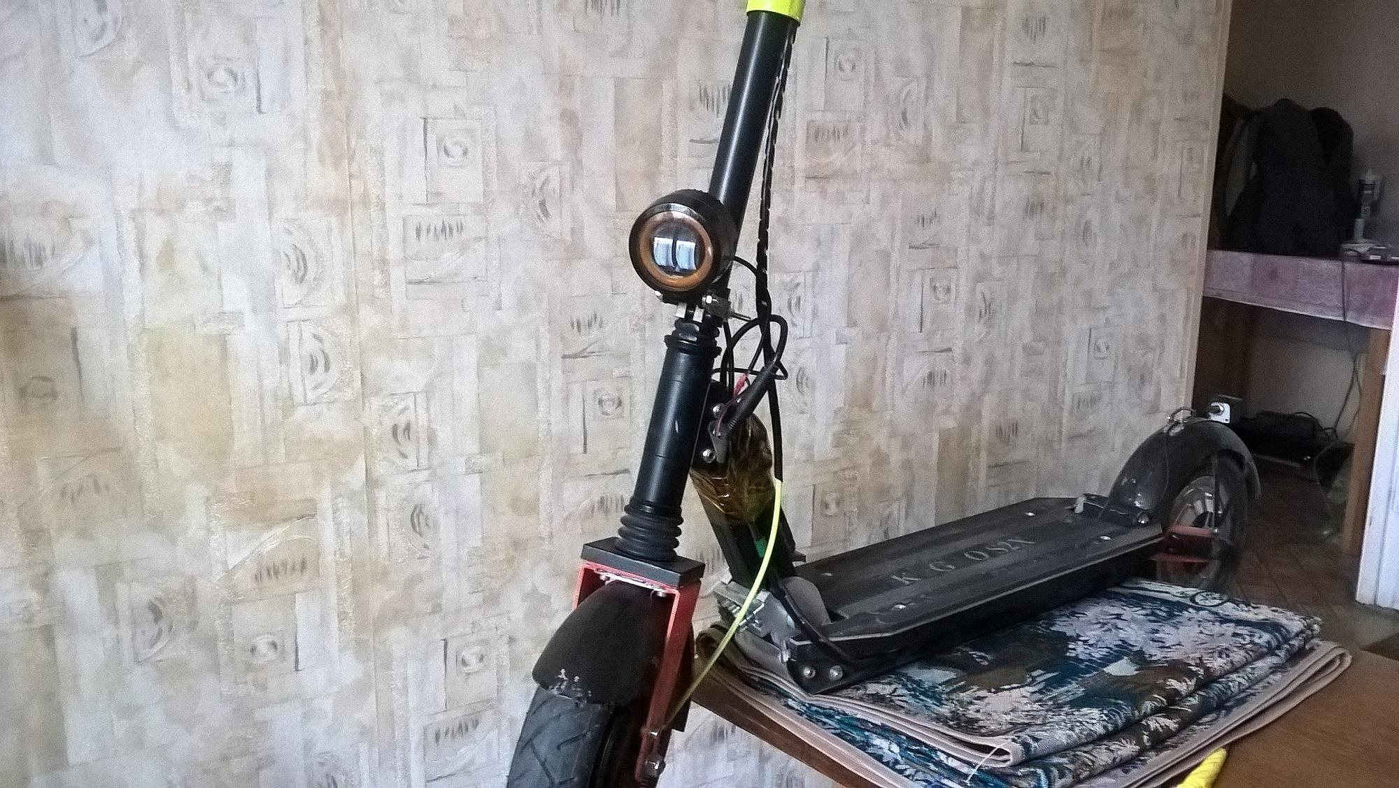

Если мало ли, кто не видел мой "диван", то вот он
правда с момента фотосессии изменилось переднее колесо, поменял дисковый тормоз на барабан, и добавилась фара...
Батарейка из подписи неактуальна, сейчас езжу на 13S2P 6 А/ч. В этом сезоне больше 37 км/ч не ездил - холодно.

[user]ssilk[/user], если будет возможность, сделайте фото актуального конфига с барабанным тормозом.
почему отказались от дискового тормоза в пользу барабанного?

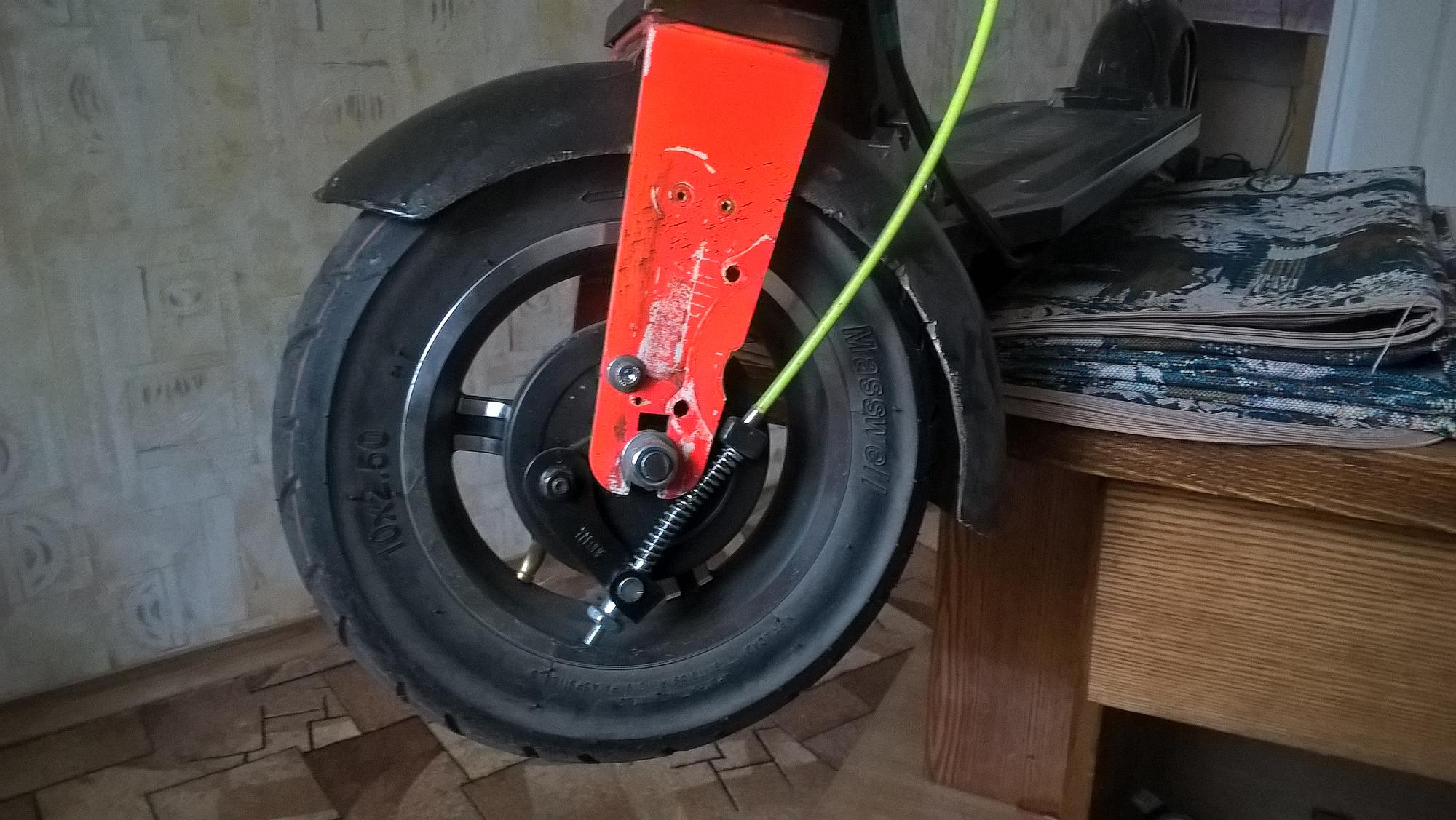

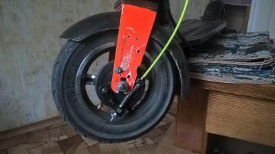

Цитата: inwin от 27 Апр. 2021 в 18:48сделайте фото актуального конфига с барабанным тормозом.
Без проблем...
Колесо

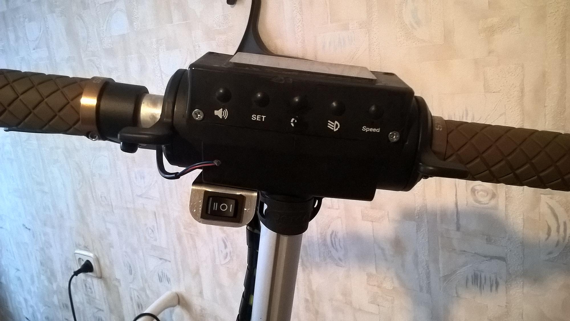

Фара "какувсех"
и переключатель света
Специально для Вас

Накат ужасный, прошлое колесо раза в три дольше крутилось. Толи это особенность барабанного тормоза, там шайба между колесом и корпусом, толи я пережал при установке...

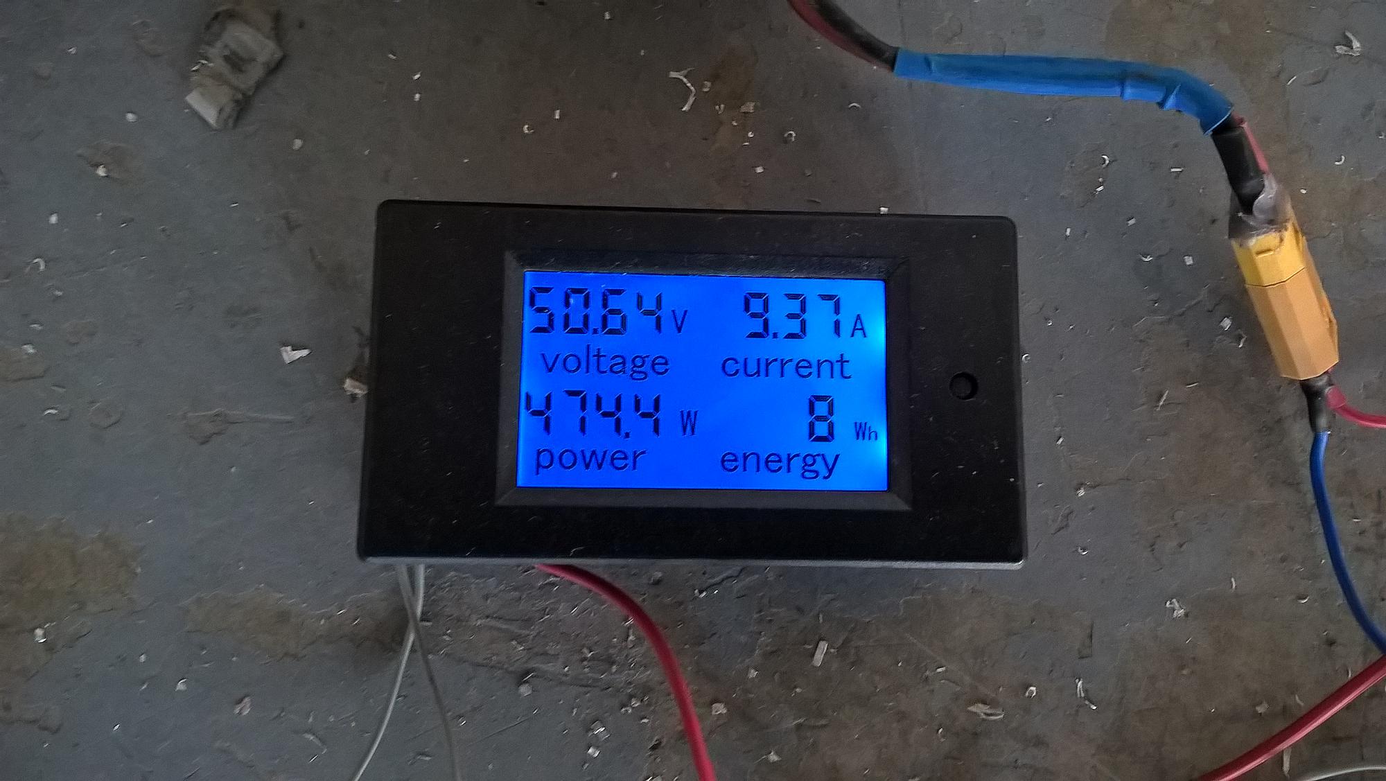

Честно говоря, не стал бы советовать ни те, ни другие... Говорят, что коричневые с тех пор сильно упали в качестве, а про розовые скажу, что они склонны к суициду...) Я только собрал из них 12А/ч батарейку осенью, зиму она простояла в самокате, в тепле и комфорте, но хватило ее на 12 км пробега. Вынул, промерил, разобрал 6 банок из 52 мертвые, напряжение падает прямо на вольтметре...
Самое интересное, что езжу я на чахлой батарейке из этих же банок и никаких симптомов быстрой смерти нет.

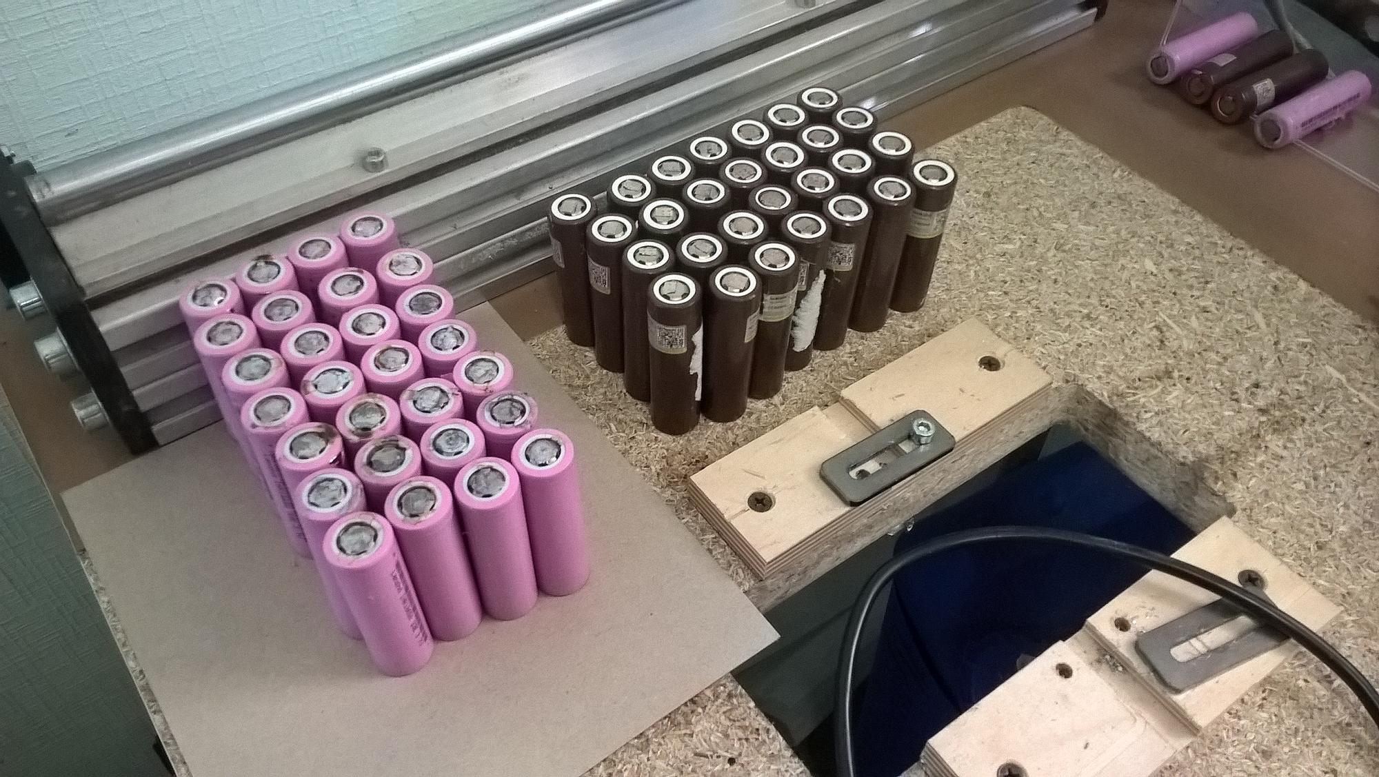

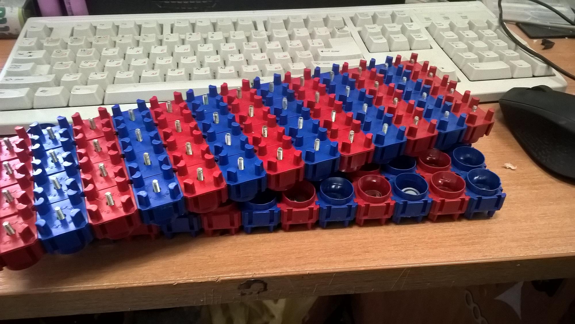

Те кучки, что на фото, это я наковырял более или менее одинаковые из этой https://electrotransport.ru/index.php?msg=1530727 и этой https://electrotransport.ru/index.php?msg=1911942 батареек.

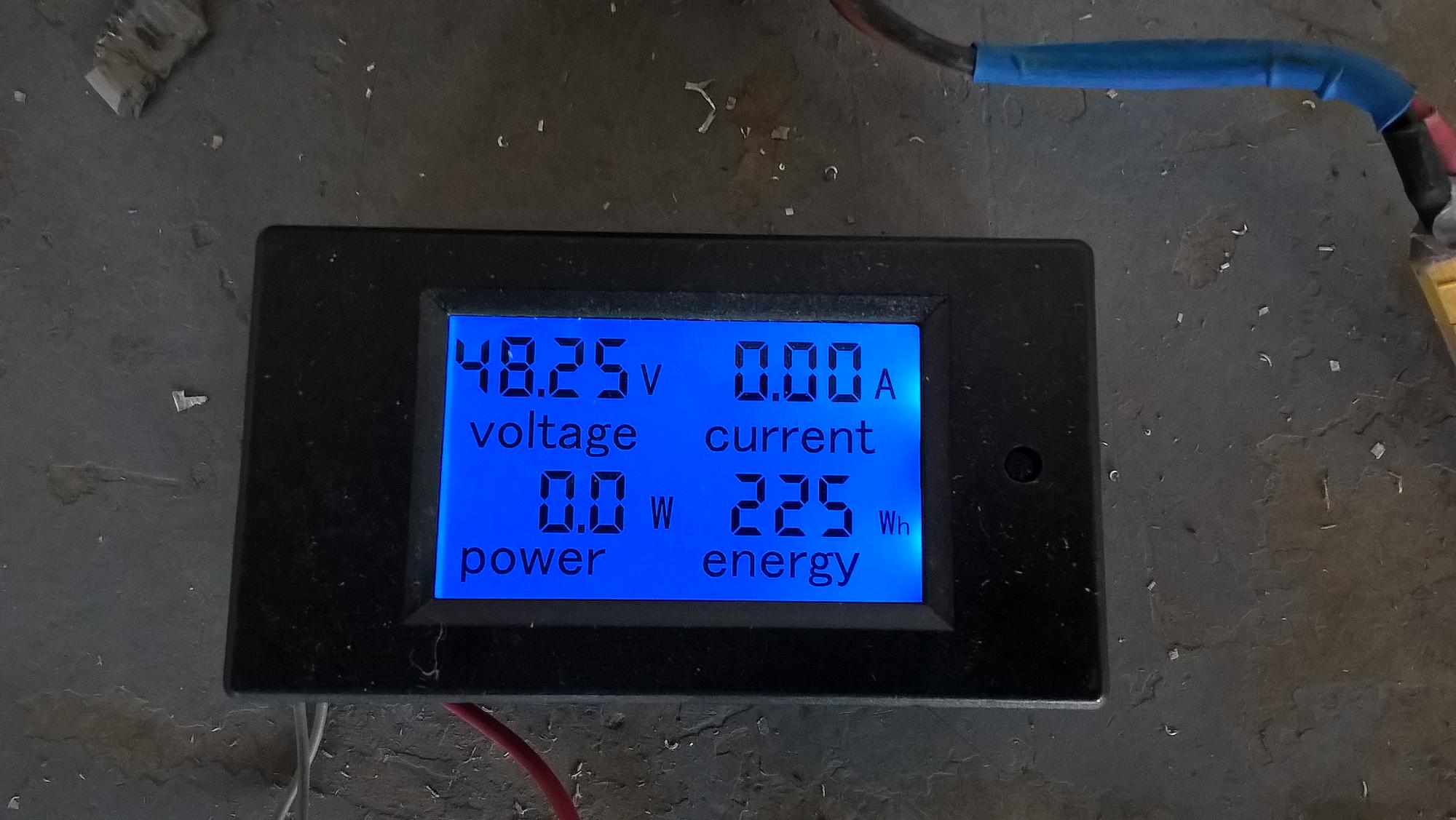

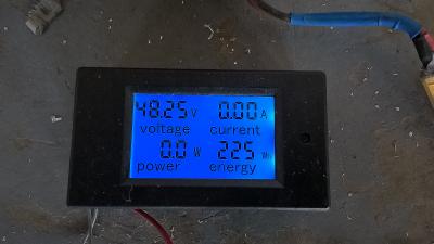

Если выбирать из розовых или коричневых, я бы взял коричневые, при условии хорошего качества. Они более токовые и емкость честная, я эту батарейку разряжал через ваттметр током 10 ампер до 48 вольт...
получилось 445 Ваттчасов из 491 теоретических... Ну и, разумеется, без просадки никуда... 4 вольта при максимальной нагрузке, при снятии нагрузки отскок сразу на 2 вольта и еще на 2 вольта минут через 20. Именно на этой батарейке я и научился ездить накатом... После того, как пару км пришлось катить... ;-D А с накатом эти пару км откуда то взялись...) Так что, зря Вы пренебрегаете этими 10%, при ежедневном пробеге под 40 км, это до 4 км чистой прибыли, как бы тут некоторые доктора физических наук не выпендривались... :-D

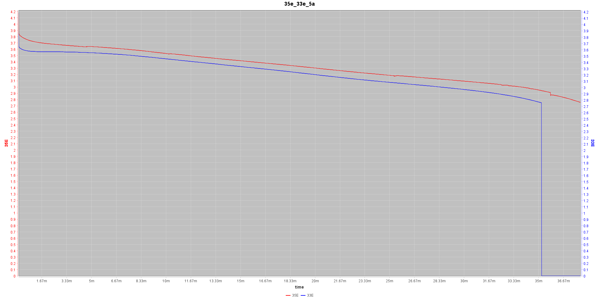

PaWill
Цитата: ssilk от 27 Апр. 2021 в 23:07Вот розовые ссылка и коричневые ссылка
по розовым тоже опыт был, делал водолазам батарею 3s7p для телогрейки. Через год пользования приносили на проверку все отлично
вот делал сравнение их с 35е, не правильно графики наложил, но в целом понятна их схожесть
https://electrotransport.ru/images/4/yzfy62.png

Если ток будет не больше 9 ампер, то выдержат...  Вы же 2Р хотите делать? Оптимально для них 3 ампера и 4.5 ампера кратковременно. Вон по Пашиному графику видно, что они на токе 5 ампер сразу проседают до середины.
