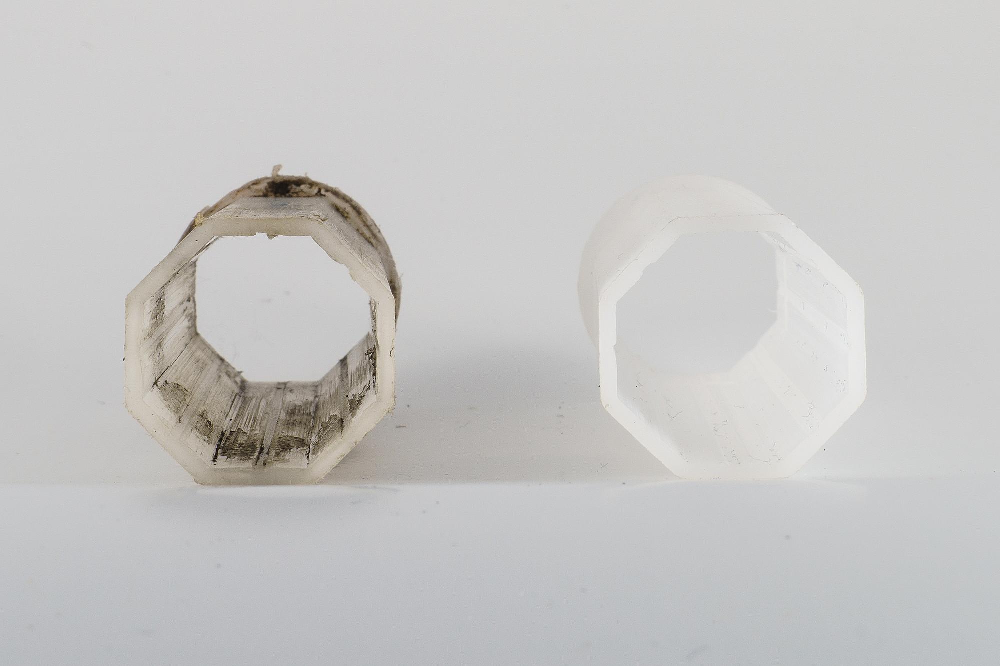

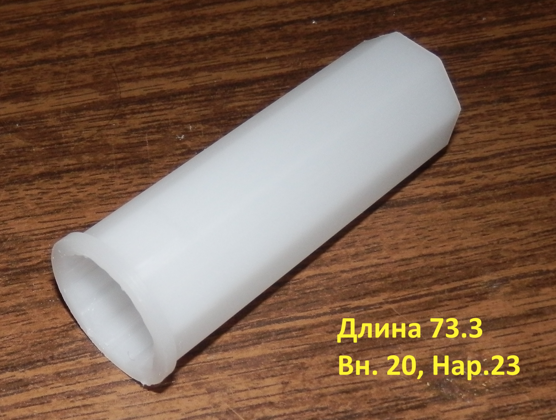

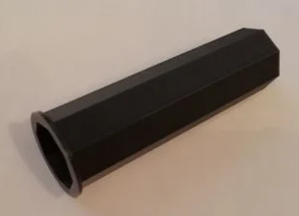

Есть ли у кого ссылочка на нормальную 8-гранную втулку?
Которая как на фото. 7-сантиметровая, с желобками на внутренней поверхности граней
Она исчезла с продажи в местах которые я знал.

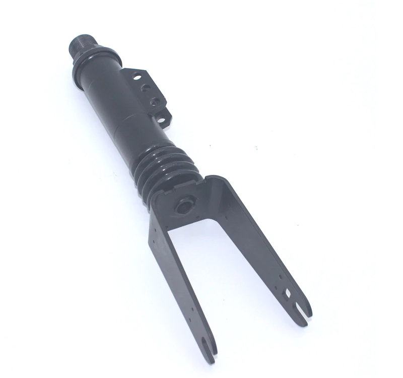

Цитата: Сергей_1959 от 04 Сен. 2021 в 10:24Если точнее 3.6...3.7мм. против стоковой 3.1мм., точно такая-же вилка пришла с Али
Спасибо за ссылку!
Цитата: Night Fury от 04 Сен. 2021 в 14:08Есть ли у кого ссылочка на нормальную 8-гранную втулку?
Думаю, что только обзванивать авито-продавцов, у себя такую не видел с проточками. А что она эффективнее как-то?

Цитата: avshik от 04 Сен. 2021 в 17:01А что она эффективнее как-то?
Материал хороший и размер. Она 72мм в длину. У меня такая с завода стояла. 7000км прошла, люфтов не появилось. У меня она плотно входит в трубу и на шток надевается без зазоров.

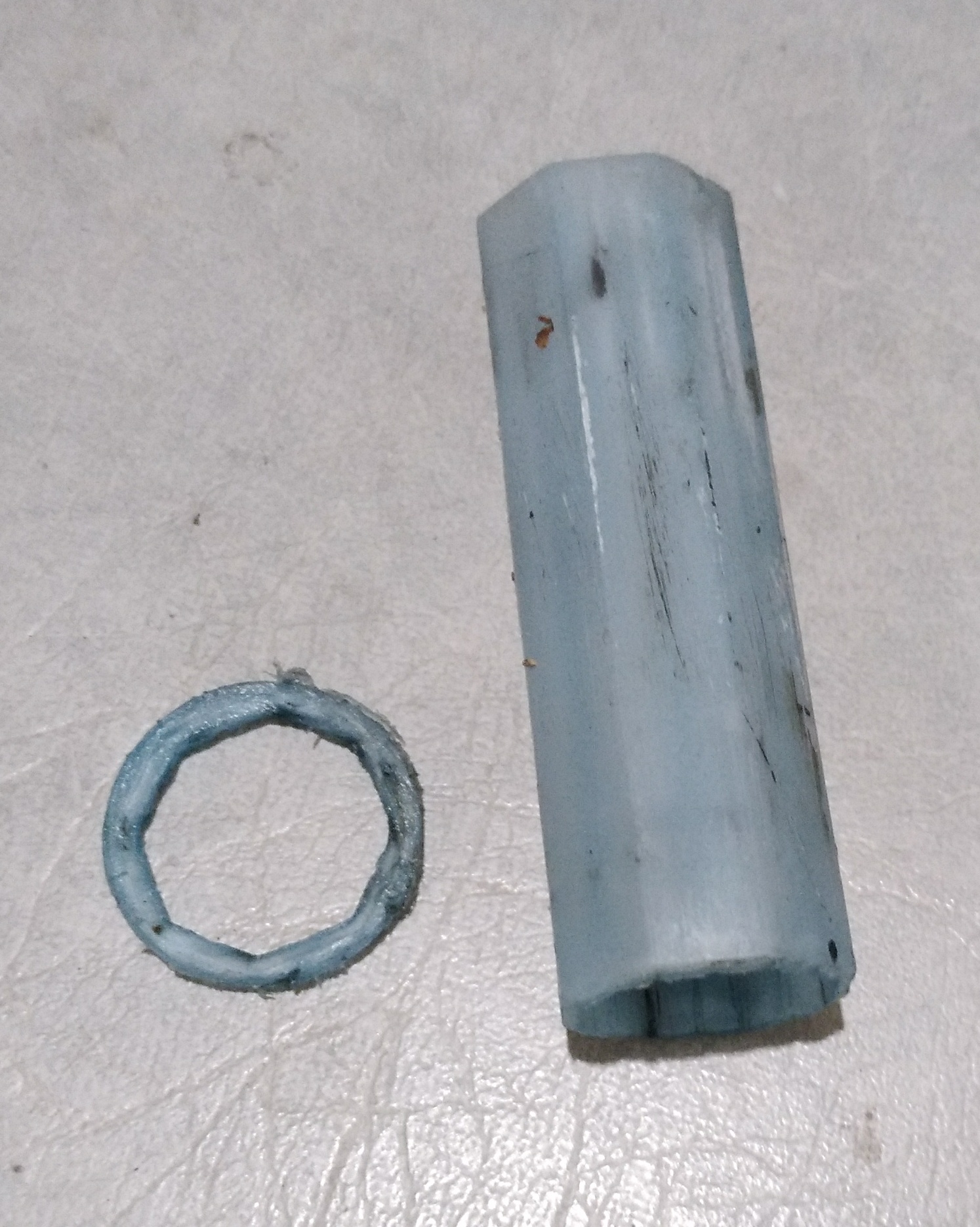

На пробу взял вот такую:
это фото у многих продавцов висит и не понятно что на самом деле продают. В общем, как на этом фото втулка. Грани гладкие, длина 5 с чем-то сантиметров. Совершенно свободно заходит в трубу и так же надевается на шток. Я даже не стал пробовать с ней ездить. Попробовал острым ножом подрезать, так она сразу треснула по всей длине.
Ну остались-же удлинённые втулки от E-TWOW, в Москве навскидку 600...680р. + доставка.
Это обычная джилонговская удлинённая втулка, весь этот год были в продаже от 350р., желобок скорее всего для смазки.

Цитата: Night Fury от 04 Сен. 2021 в 17:187000км прошла, люфтов не появилось.
А зачем тогда втулка, если все ок? Для другого самоката, вестимо? У меня примерно 6000 прошла неродная втулка, умерла в ноль просто. Тоже брал кастомную удлиненную. Вот, что значит ненормальный угол вилки и отсутствие смазки. Впредь буду умнее ))
Сейчас езжу с перевернутой вилкой, только положительные эмоции. Наклон руля у Микара больше, чем у С3, кто не в курсе, из-за этого большие проблемы с вилкой. По рулежке особо не заметил разницы, клиренс вырос конкретно, а главное - амморт заработал правильно, даже без мази. Параллельно отпало желание ставить высокую дорогую вилку от е-тау., буду брать по ссылке выше за 900 р. с али про запас, а старую подварить хочу все таки, трещины уже проступают.

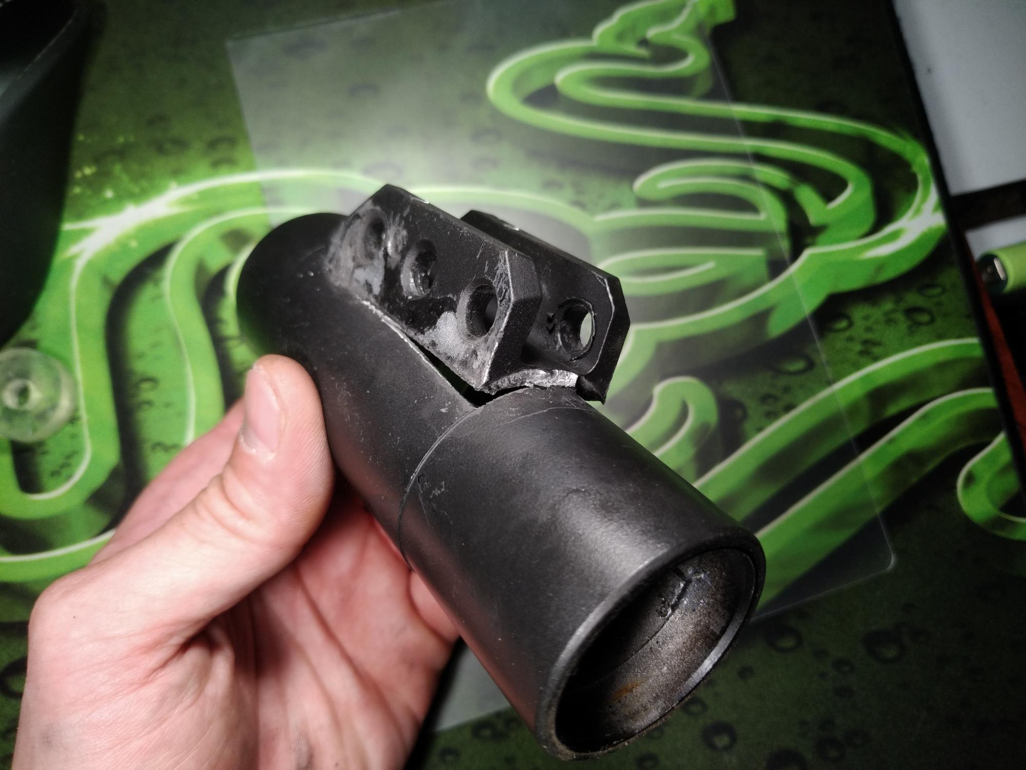

Цитата: avshik от 05 Сен. 2021 в 14:04уфф.. ЭТо даже хуже, чем лопнувшая половинка гуся у меня ))

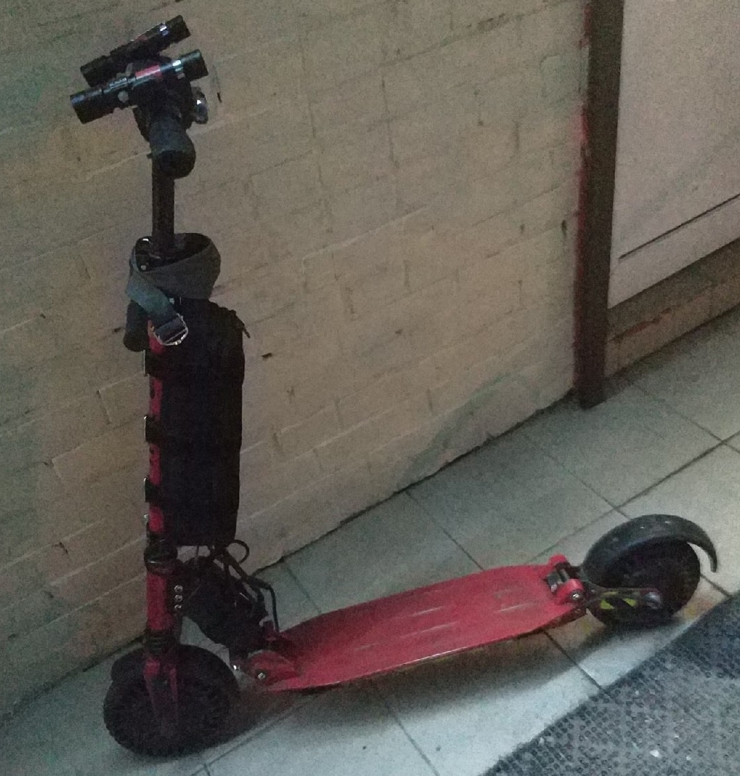

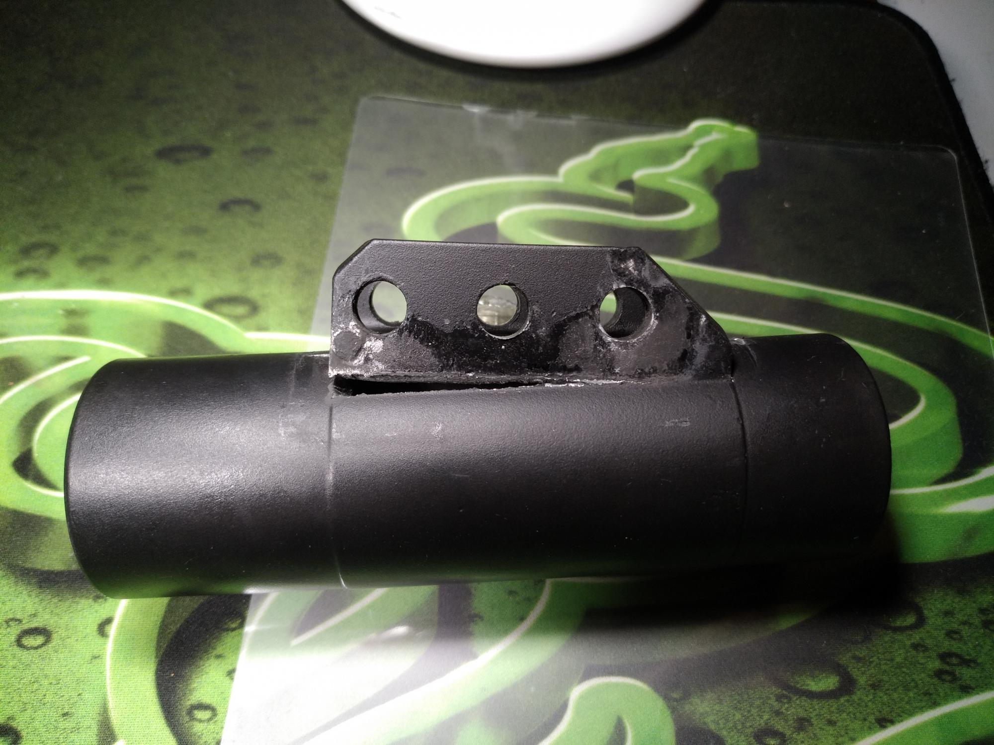

На самом деле, все очень постепенно развивалось. Сломал это дело я давно, когда раскручивал нижнюю гайку, хорошо посаженную на красный фиксатор. В наличии только один разводной ключ был. С тех пор замечал только щелчок при раскладывании самоката, когда руль от себя отжимал. И гадал что ж там может щелкать. Так месяца три было. Разбирать было лень. Да и раскладывал нечасто. А потом случился заезд на 30 км. Гнал очень резко, скакал по всем неровностям. Когда возвращался, уже стемнело. И смотрю, фара стала пешеходам выше груди светить. Ну думаю сбилась. Скакал конкретно. Остановился опустить её. А она жёстко зафиксирована. Странно. Кое-как нагнул. Доехал до дома. А ночью погнал до магазина. Пару моментов было с непривычными ощущениями по управляемости. Ну хз. Может устал просто. И фара опять высоко светит. Вот только тут я и понял что какая-то хрень. Остановился. Руль шатается и фара вместе с ним, попытался нащупать в темноте где свобода появилась. Не понял. Дошел до магазина и там при свете уже нашёл. Еще и обратно 3км ехал, но очень аккуратно. А проблему решил на следующий день. Зашел в ближайший ремонт самокатов и купил у них этот стакан за 500 руб.

Цитата: Night Fury от 05 Сен. 2021 в 18:25Гнал очень резко, скакал по всем неровностям.
Я до перехода на ПП думал, что резко ехал)) Как я заблуждался ))) Но агрессивный стиль сохранился, боюсь теперь только за вилку перманентно)))
Цитата: Night Fury от 05 Сен. 2021 в 18:25А проблему решил на следующий день. Зашел в ближайший ремонт самокатов и купил у них этот стакан за 500 руб.
Этим с2/с3 подкупает, чтобы не случалось - 500-1000 рублей, как правило, восстанавливают справедливость  :laugh: Вообще самокат классный, особенно в плане корча!
