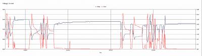

Цитата: avshik от 09 Сен. 2021 в 10:02У меня какая-то херня стала происходить, опишу ситуацию:
Что бы разобраться в проблеме более конкретно - надо после отрубания замерить напряжения на выходе батареи. Непосредственно на клеммах разъема. Если оно там присутствует - замерить напряжение между красным и черным проводом, идущим к контроллеру дисплея.
У меня давно такое было. Проблема оказалась в слегка подгоревших контактах разъема XT60. Причем на вид контакты в разъеме выглядели вполне живыми, но тем не менее контакт в нём был не всегда.
sov8181
Цитата: Sonar от 09 Сен. 2021 в 11:15У меня давно такое было. Проблема оказалась в слегка подгоревших контактах разъема XT60. Причем на вид контакты в разъеме выглядели вполне живыми, но тем не менее контакт в нём был не всегда.
Если бы была проблема в разъёме, то при рекупе у него напряжение не восстановилось с очень большой вероятностью. У самого сейчас уже вторая АБ ведёт себя так вторую неделю.

Цитата: sov8181 от 09 Сен. 2021 в 11:10Банальная ситуация, свидетельствующая о скорой кончине АБ. Разбаланс по ячейкам или просто увеличилось внутреннее сопротивление АБ и соответственно БМС отключает выход АБ.
В данной ситуации два пути:
1. купить новую АБ и не парится.
2. Проверить на разбаланс АБ, если требуется отбалансировать и ждать следующего разбаланса, он может быть через год, пол года, месяц, неделю, день. В результате всё равно покупка новой АБ.
Во.. У меня разбаланс по одной секции идет, уже минус 0,5 В после полного заряда, видимо одна из 4-х банок совсем умерла (надеюсь одна), не ожидал, что так сильно остальные проседают, что бмс-ка отщелкивает, как я и предположил сразу... ДАже если 36А/3=12А это прям максимум, ну хз... Походу уже не одна)) Купить новую батку, да вы богато живете, однако)) У нее пробег даже не дошел до 1000 км, тем более она на хороших элементах, бмс-ка свежеприпаянная, с запасом по току. Банка одна лежит в запасе, надо разбирать и дефектовать секцию. Пока время нет, а езжу на новом самокате)
Цитата: sov8181 от 09 Сен. 2021 в 11:22Если бы была проблема в разъёме, то при рекупе у него напряжение не восстановилось с очень большой вероятностью
С разъемами точно все ок, я их обновил по обоим контроллерам. Вскрывал изоляцию, когда напряжение на секциях мерить полез, проверил пайку, все провода крепко сидят силовые, которые напаял... балансирные тоже, с заводской пайкой все ок.

Цитата: avshik от 09 Сен. 2021 в 14:01Во.. У меня разбаланс по одной секции идет, уже минус 0,5 В после полного заряда, видимо одна из 4-х банок совсем умерла (надеюсь одна), не ожидал, что так сильно остальные проседают, что бмс-ка отщелкивает, как я и предположил сразу... ДАже если 36А/3=12А это прям максимум, ну хз... Походу уже не одна)) Купить новую батку, да вы богато живете, однако)) У нее пробег даже не дошел до 1000 км, тем более она на хороших элементах, бмс-ка свежеприпаянная, с запасом по току. Банка одна лежит в запасе, надо разбирать и дефектовать секцию. Пока время нет, а езжу на новом самокате)
Одной акб при ПП явно недостаточно, стартовые общие токи с нее могут доходить до 25-30А, что очень много, вот она резко и падает, хорошо еще бмс отключает вовремя, может сохранит остальные живые банки. Под ПП нужно минимум 2 акб в параллель и под постоянным контролем разбаланса их каждой.

[user]avshik[/user], похоже бмс отрубает по просадке напряжения на какой-то группе. Мне запомнилось такое поведение у стандартной бмс. Еду, всё ок. В какой-то момент даю газу, чувствую что тяга пропадает. Смотрю на дисплей, а там вольты убегают. Плавно так всё происходит, секунды за 3. Ну и в конце гаснет экран. Причина была известна - одна мертвая банка.

Цитата: cephal от 09 Сен. 2021 в 14:43Одной акб при ПП явно недостаточно, стартовые общие токи с нее могут доходить до 25-30А, что очень много, вот она резко и падает, хорошо еще бмс отключает вовремя, может сохранит остальные живые банки. Под ПП нужно минимум 2 акб в параллель и под постоянным контролем разбаланса их каждой.
Вы же не подумали, что я на стоке езжу?)) У меня фактически новая АКБ 13s4p (см. подпись) на честные 18+ Ач с банками 21700 Lii-50E, 36 Ампер пиковых (по факту я думаю дам 33-34 будет)  для таких 4-х банок в параллели - меньше 10 А (2С). Вот честно, не понимаю, куда больше и зачем две батки?)) В номинале два колеса жрут где-то 10-15А в сумме. Вижу цифры 3-6А по бк для переднего колеса с переваренными шунтами с 11А до 18А, за что отдельное спасибо [user]Sonar[/user] и [user]Night Fury[/user]за наводку))
Цитата: Night Fury от 09 Сен. 2021 в 17:37Причина была известна - одна мертвая банка.
Вот у меня так же походу. Сегодня поеду катнуть на G2 с [user]Mit[/user] и заодно может успеем мертвеца прибором найти. Он кстати уже давно гоняет в т.ч. на полноприводной куге с таким же в точности конфигом АКБ (тоже съемная).

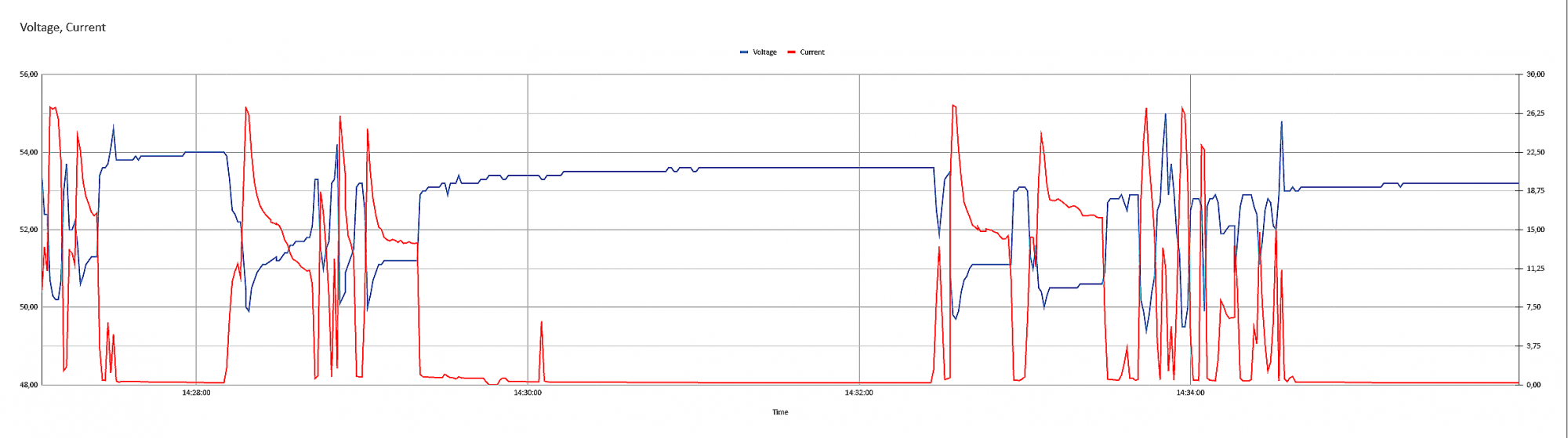

Night Fury
Цитата: avshik от 09 Сен. 2021 в 20:59не даст соврать, что пики на 2вд не превышают 3-5 секунд
Как-то так (контроллеры 15 и 11 ампер):

avshik
Цитата: cephal от 09 Сен. 2021 в 20:33достаточно тобы хотя бы одна банка резко просела по вн. сопротивлению от остальных, дальше она тянет соседей за собой и разбаланс гарантирован
Короче расколупал я проблемную секцию, все банки в ней как один в районе 15 мОм. Остальные секции по 5 мОм каждая (4 банки).
Все-таки бмс-ка у меня фаршмачная попалась похоже. Оставлю пока разрезанные банки, посмотрю саморазряд какой у них будет. Если все ок, заряжу и буду смотреть за работой балансиров. Жаль нет на подмену ничего.
Цитата: cephal от 09 Сен. 2021 в 20:33ЛИИ-50Е это ниразу не токовые банки, а емкостные
Получается они таки высокотоковые, раз такое вн.сопротивление низкое. На том тесте кстати нагрев был всего 52 град. при токе разряда 10А. и прогонки в полчаса. Такого жесткого режима вообще рядом нет даже в реале, средняя на банку 5А максимум.
