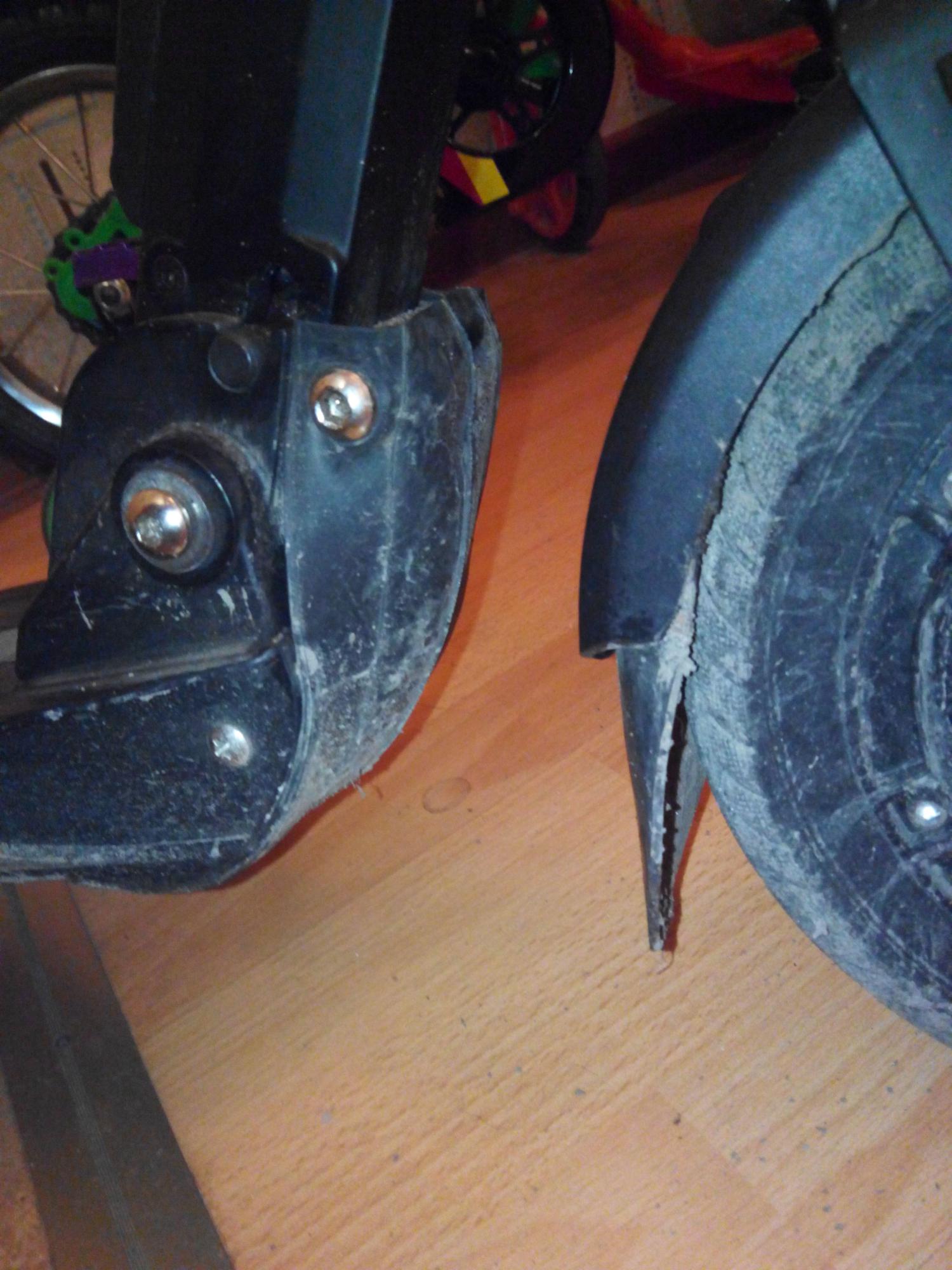

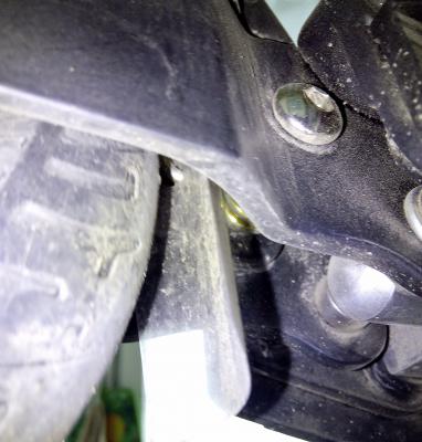

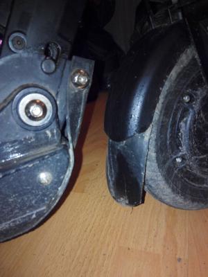

Duplex
Всем привет, Я человек новый у вас тут, но кое чем могу поделиться уже по поводу брызговика.
Первый вариант пробный, приклеил на сопли (термо клей), сделан из папки. Оторвал на первом же бордюре.
Второй вариант прикрепил уже на болтики. Но на переднем колесе он получился полусферой и видимо жестковат сильно, короче обломал опять на бордюре. Задний пока еще дюжет.

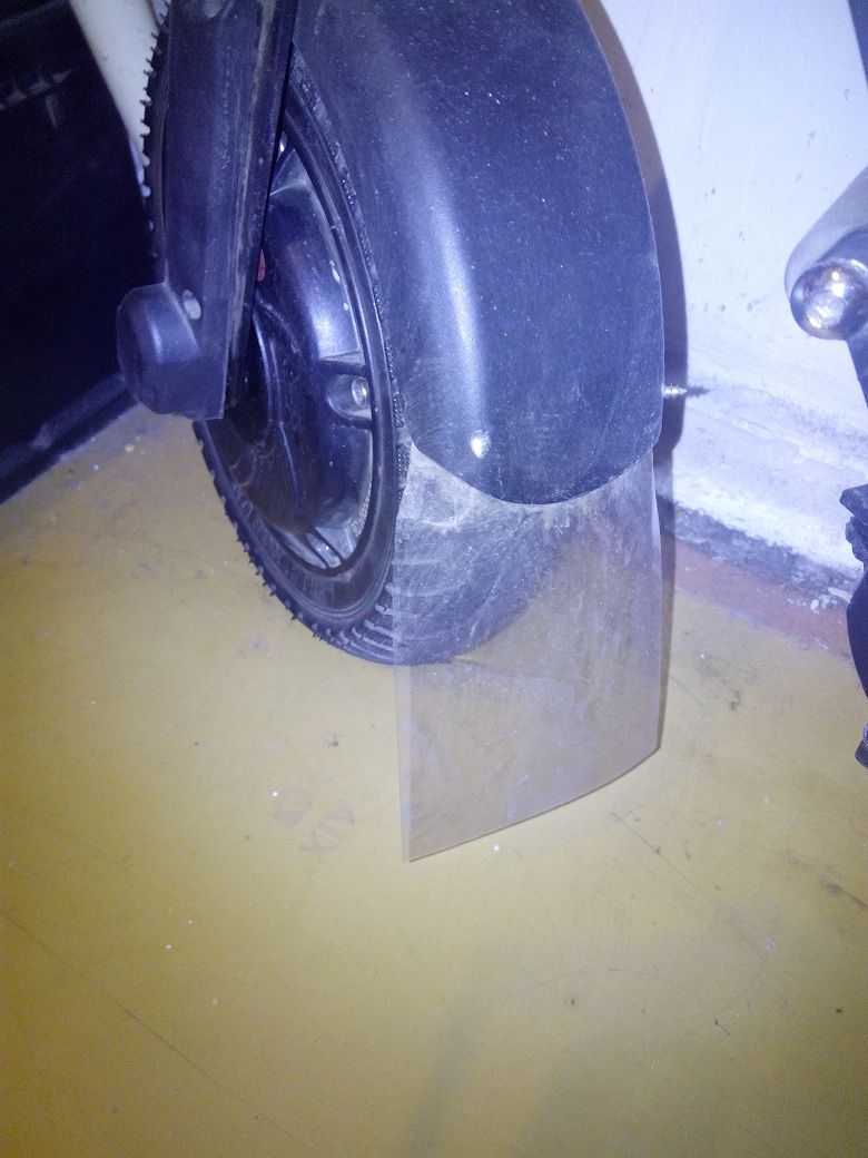

vlad-2015
[user]Feuto Rutok[/user],
Вот результаты моих последних опытов. Длина переднего 9см, наиболее оптимально.

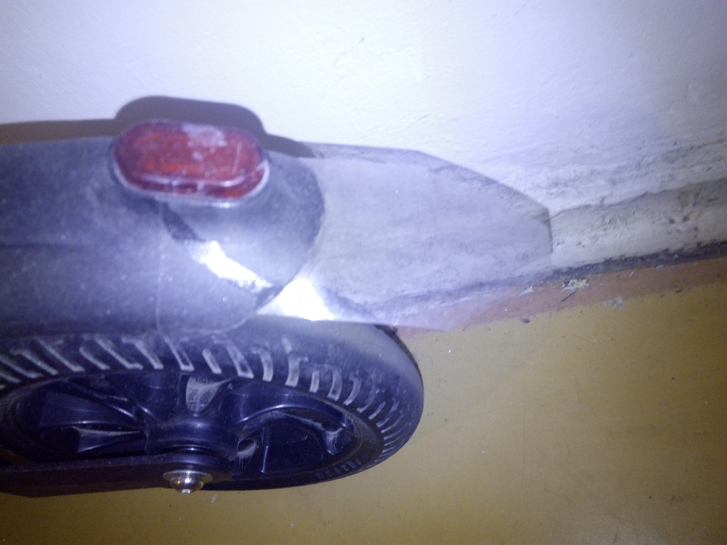

trot
Мой вариант. Резину если не найти, можно купить в сантехнике например в леруа. Задний брызговик посадил на двойной скотч и 2 винта М3 в потай с гайкой с синей вставкой от раскручивания. Передний брызговик просто на двухстороннем скотче за 300 км не разу не отвалился. Сзади как показала практика брызговик лучше дотянуть под крылом до начала силуминового тормоза, чтоб перекрыть отверстие от грязи где происходит зацепление крючка.
