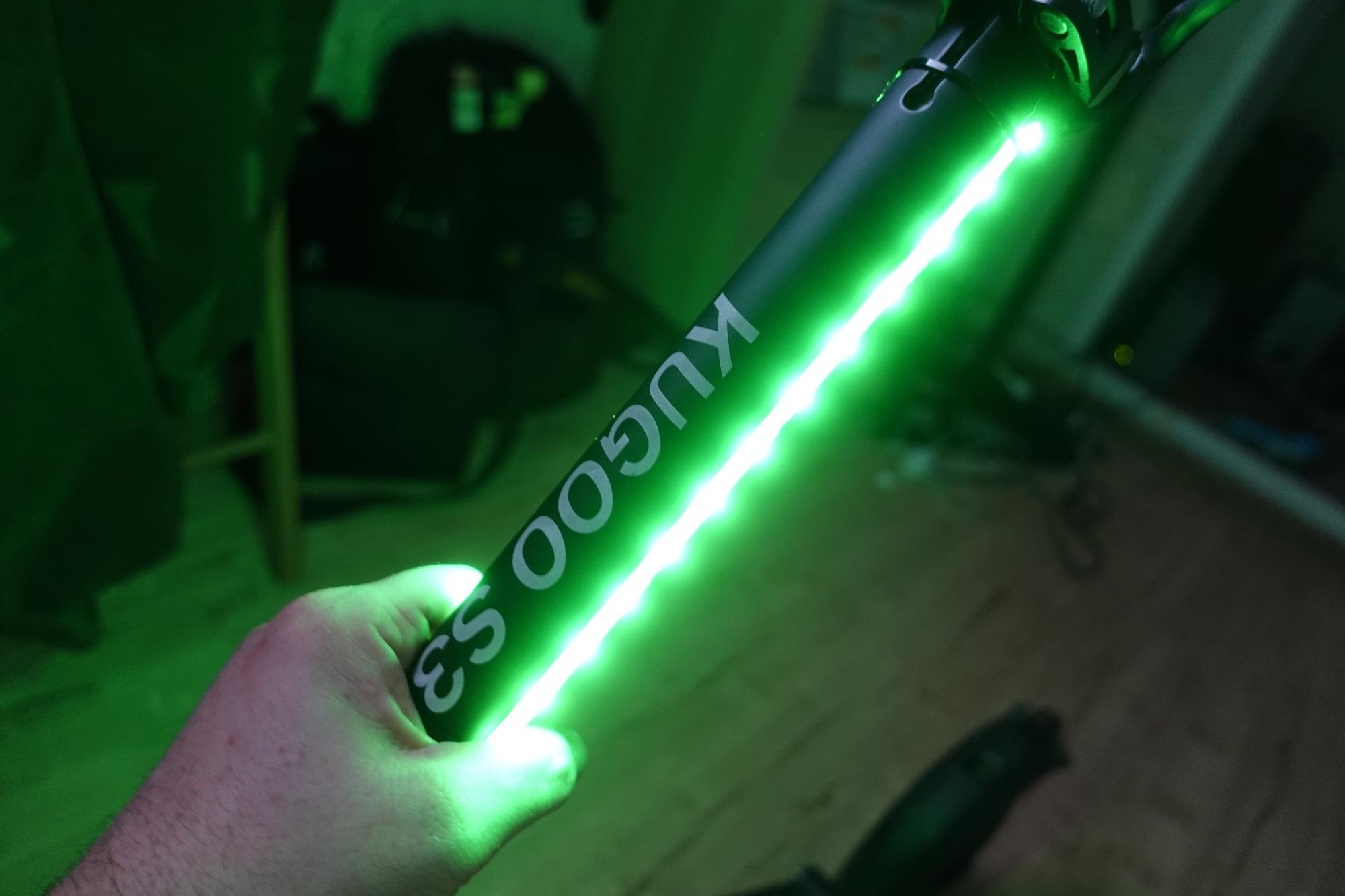

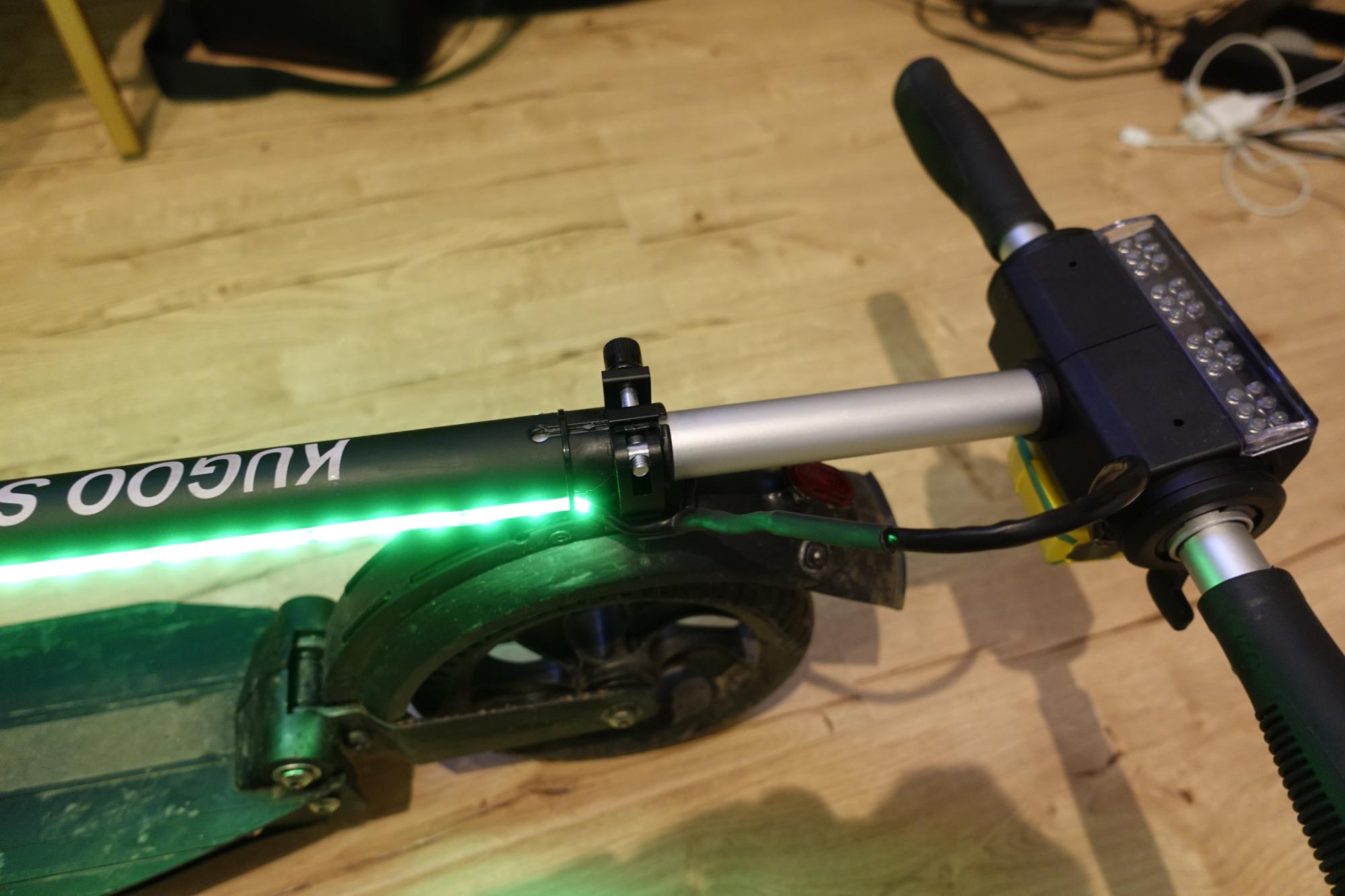

"приколхозил" подсветку на рулевую колонку от 2х крон (хотя и от одной светят). все жестко. уже испробовано и при такой конструкции хватает на 3 года точно потом не успел проверить выкинул (на пред идущем электротранспорте).

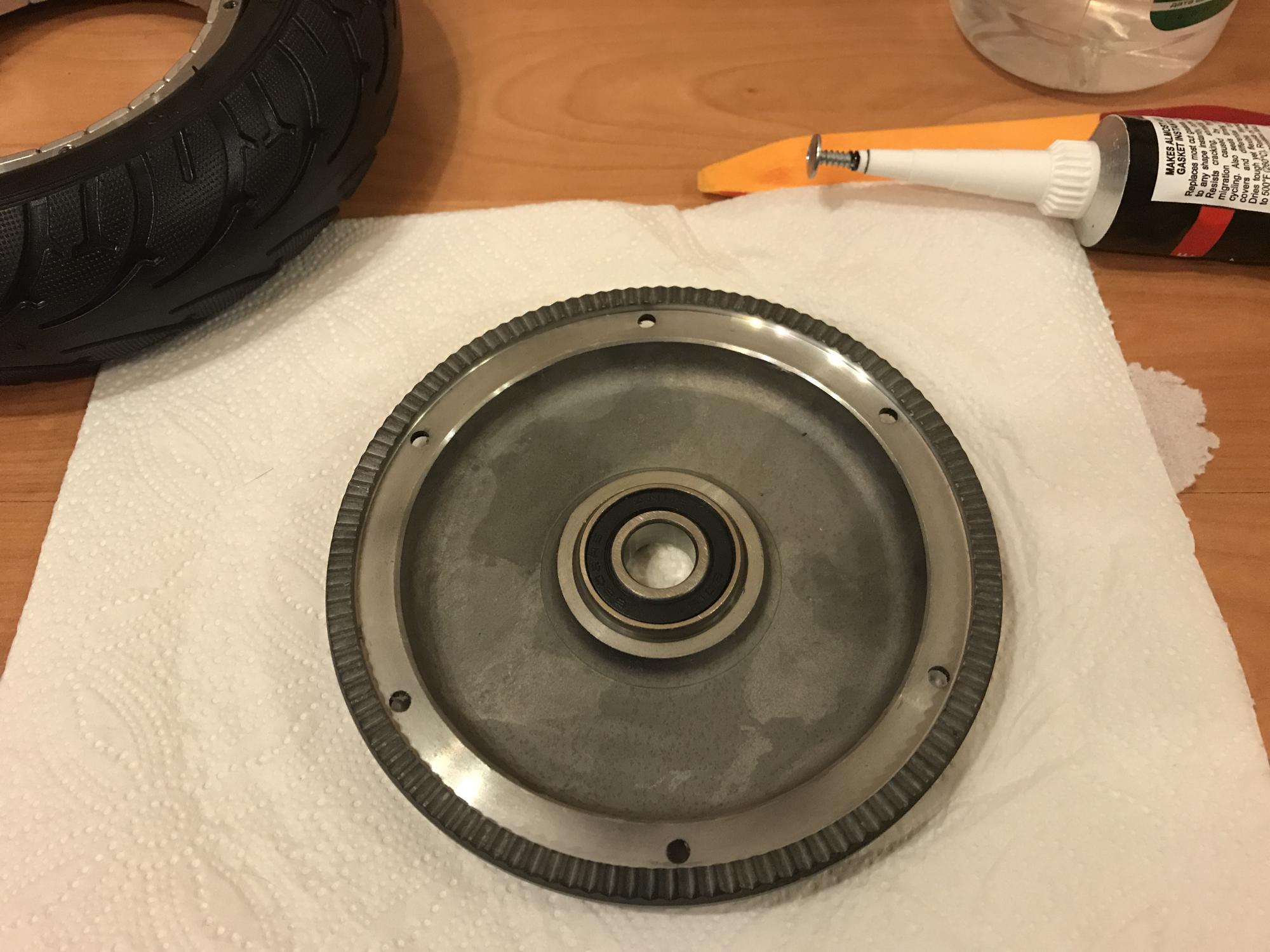

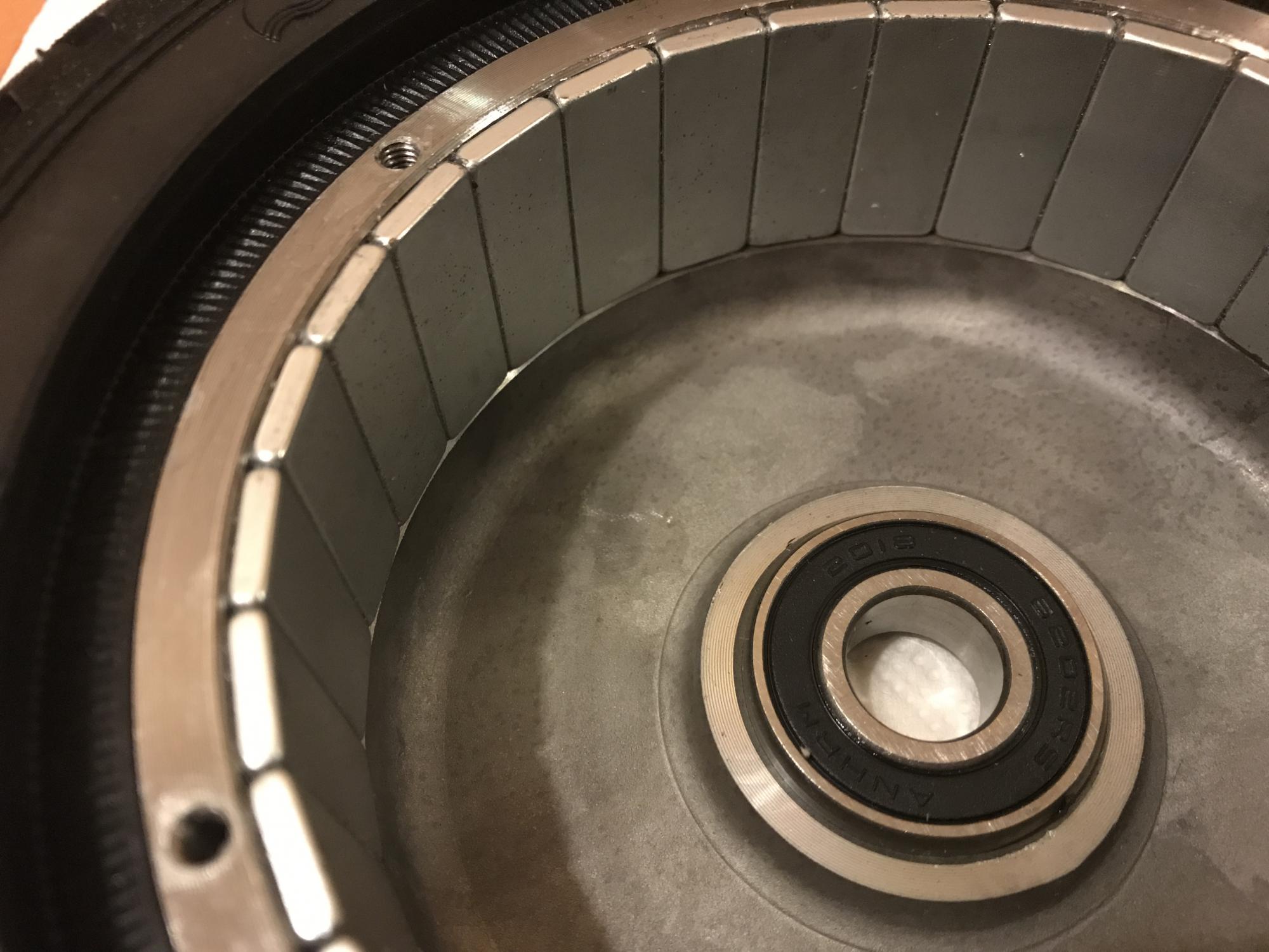

Герметизация Kugoo S3
• Дека – задняя крышка https://electrotransport.ru/index.php?topic=54511.msg1564709#msg1564709
• Дека – передняя крышка https://electrotransport.ru/index.php?topic=54511.msg1569464#msg1569464
• Мотор колеса – лакировка https://electrotransport.ru/index.php?topic=54511.msg1569464#msg1570259

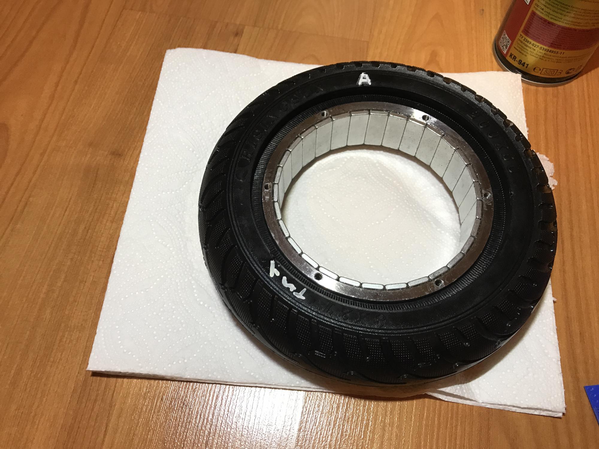

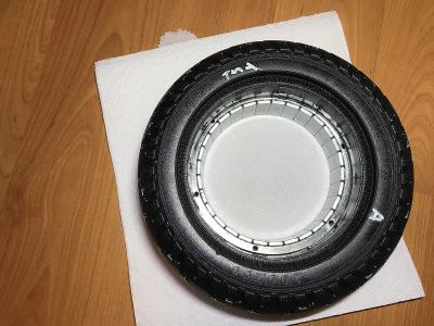

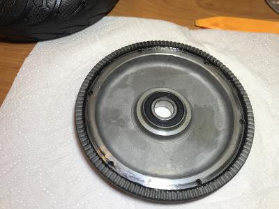

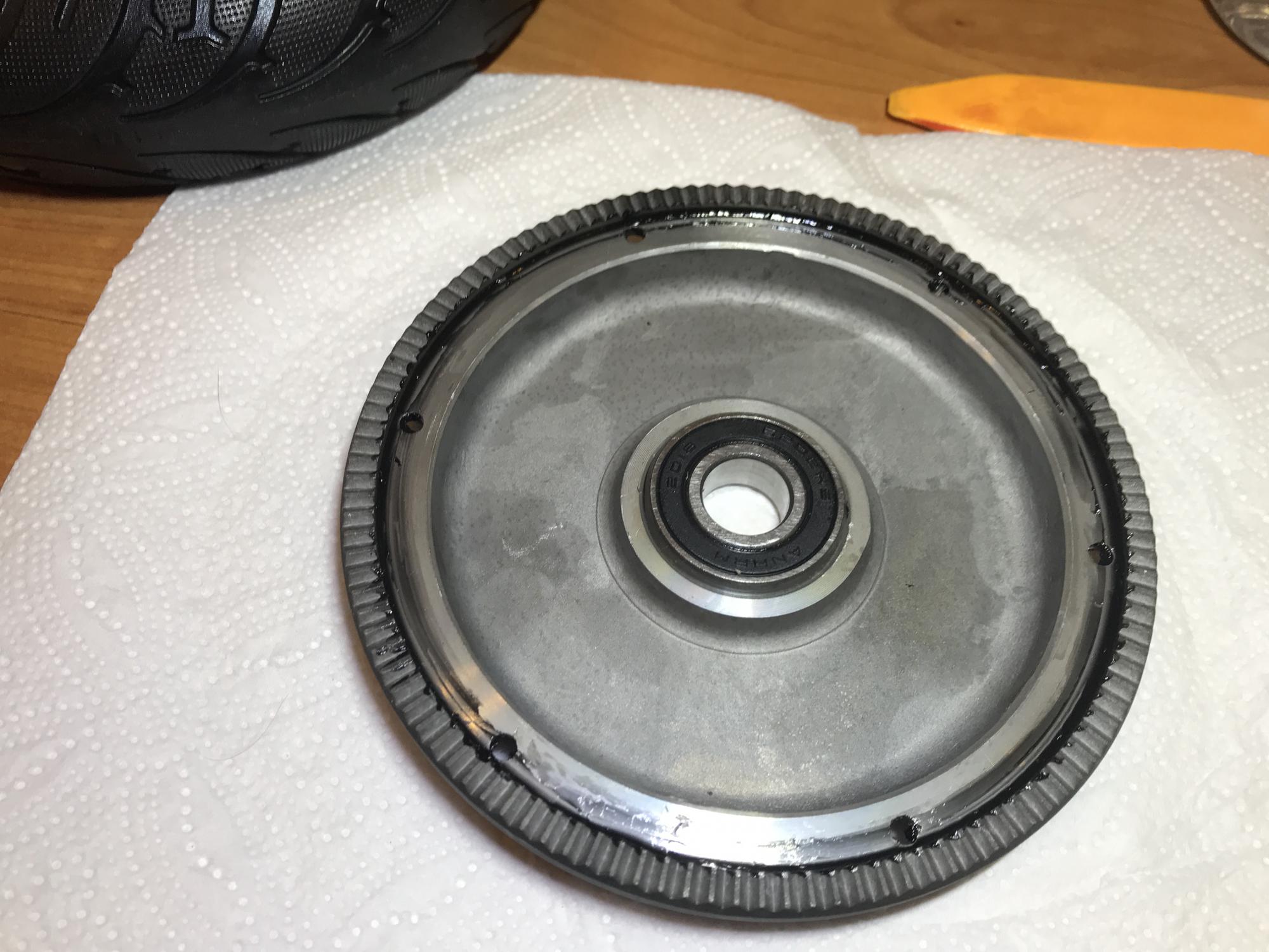

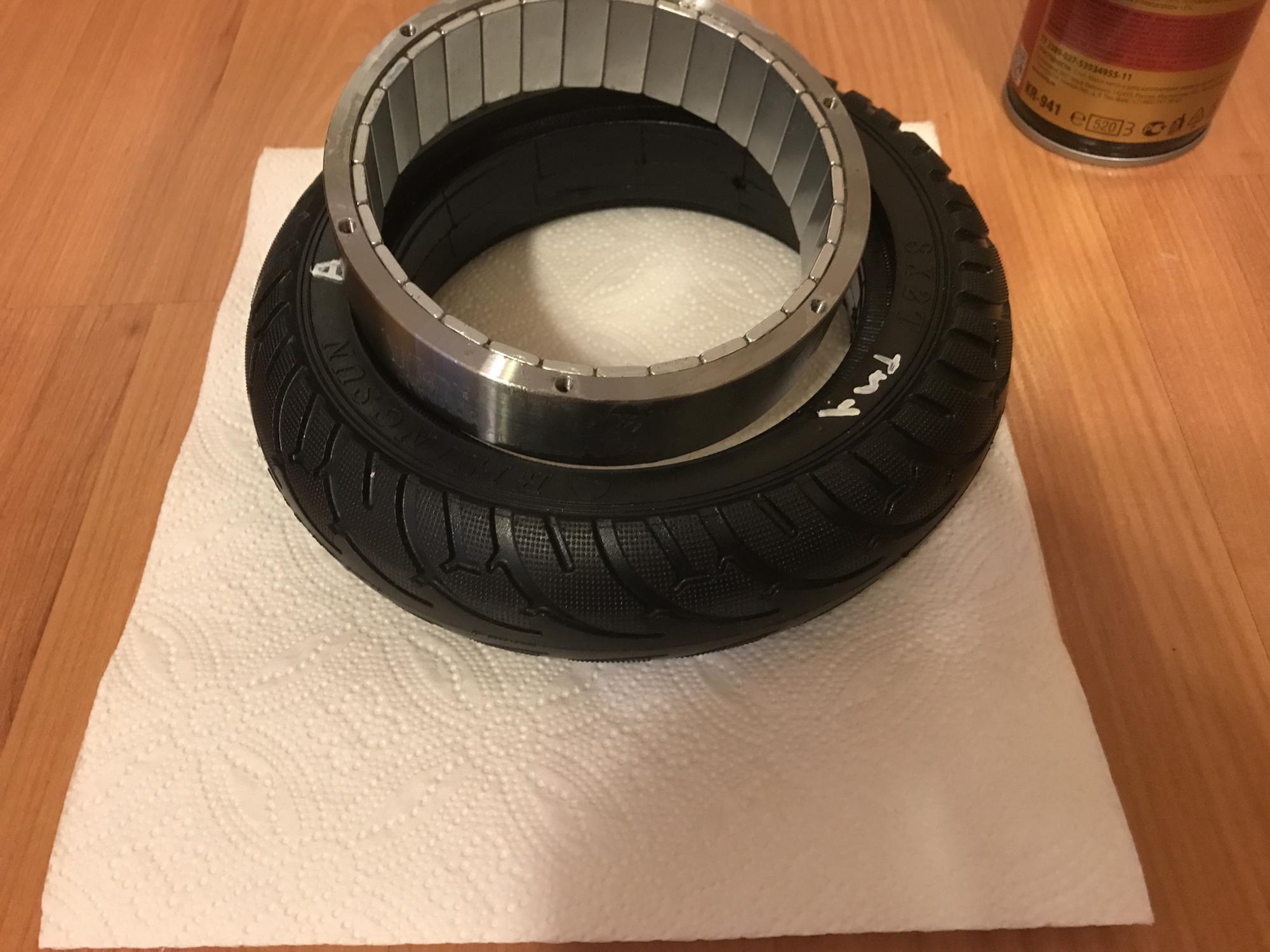

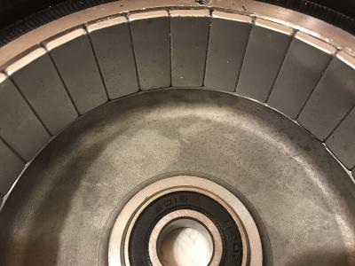

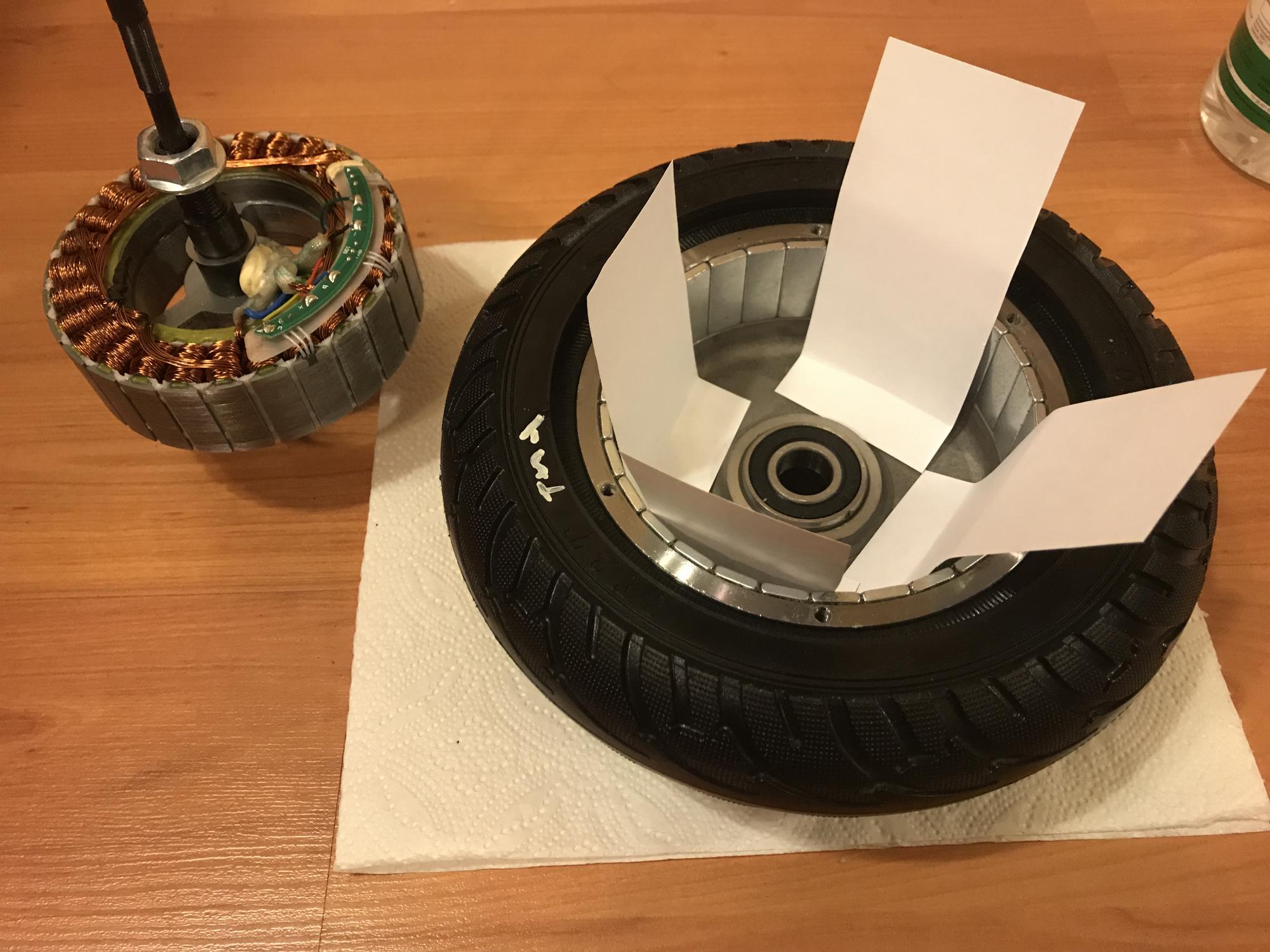

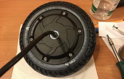

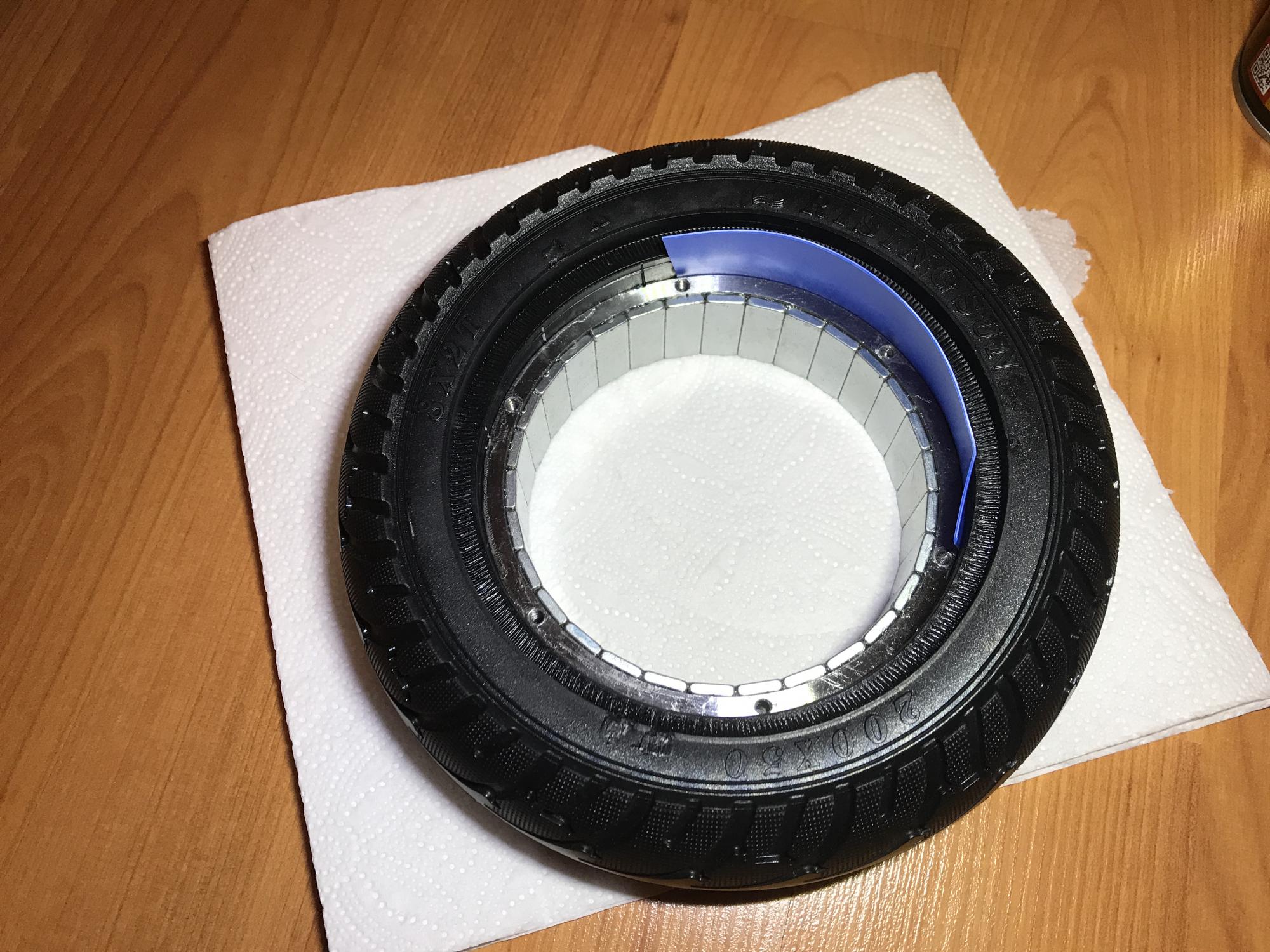

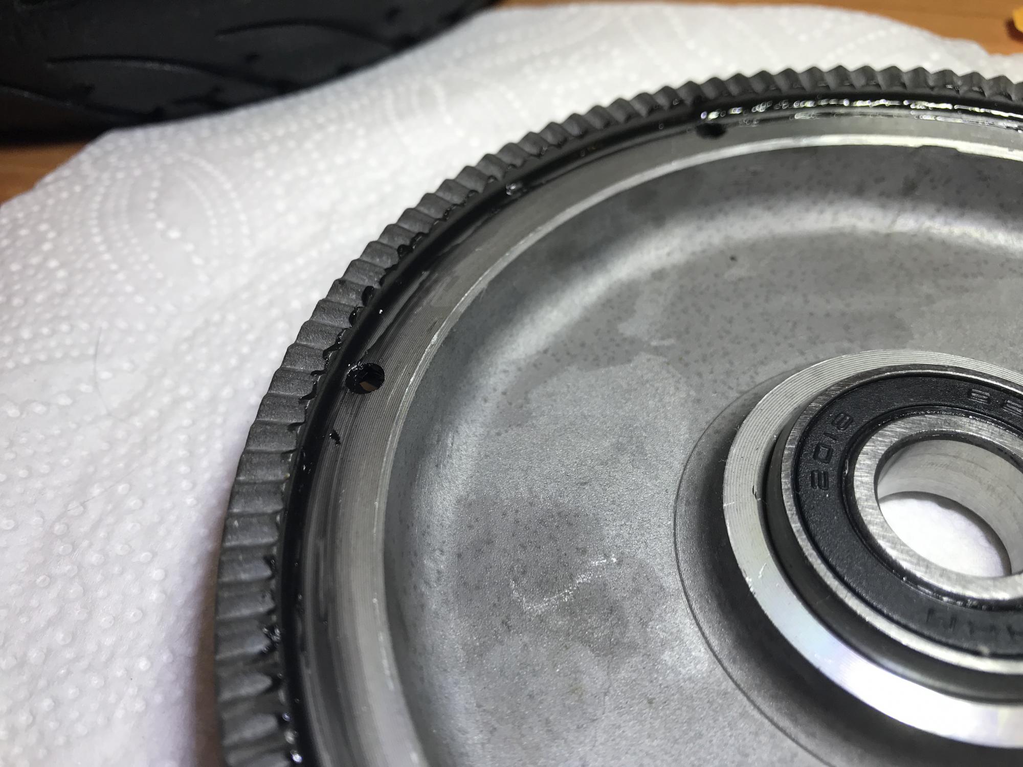

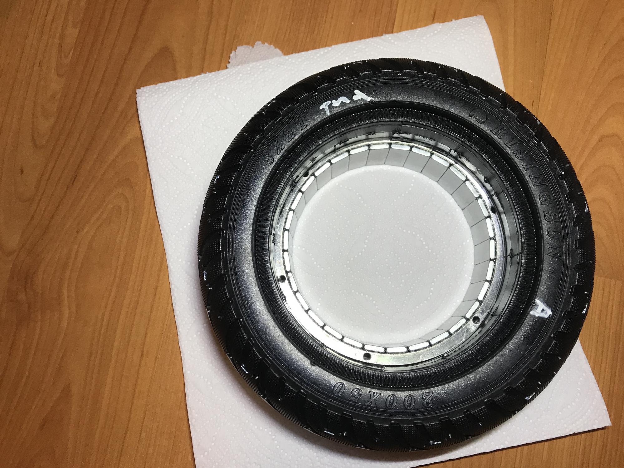

Мотор колеса – сборка
Теперь осталось собрать колесо.
Потребуется:
• Силикон
• Обезжириваетесь
• Герметик
• Фиксатор резьбы

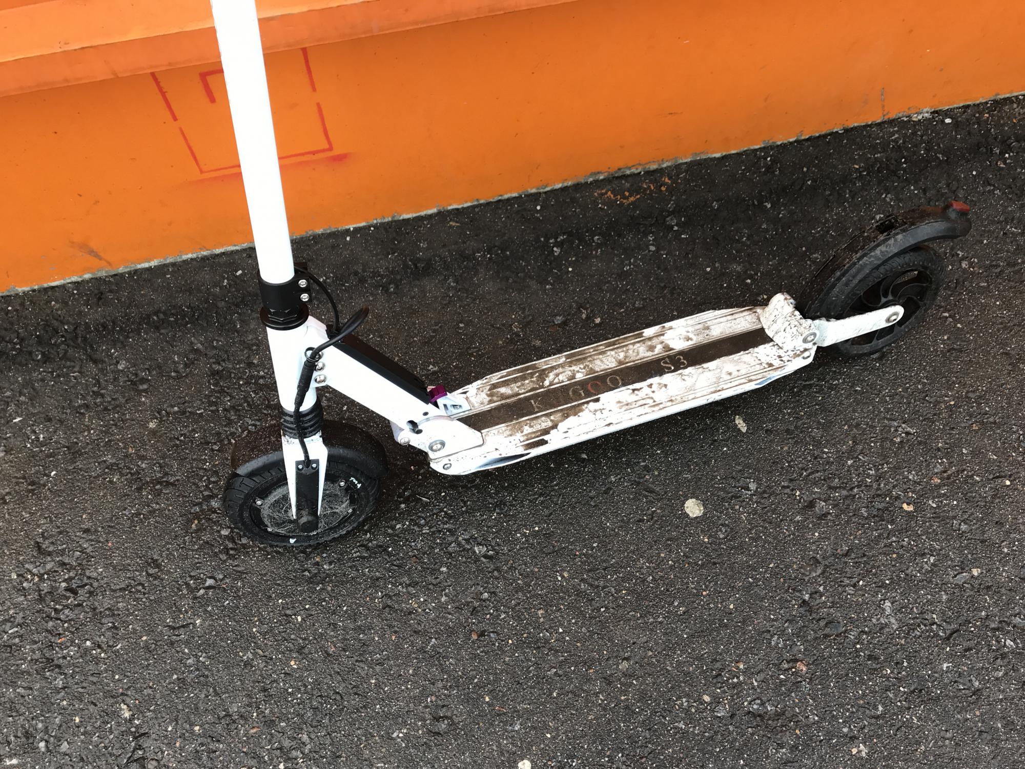

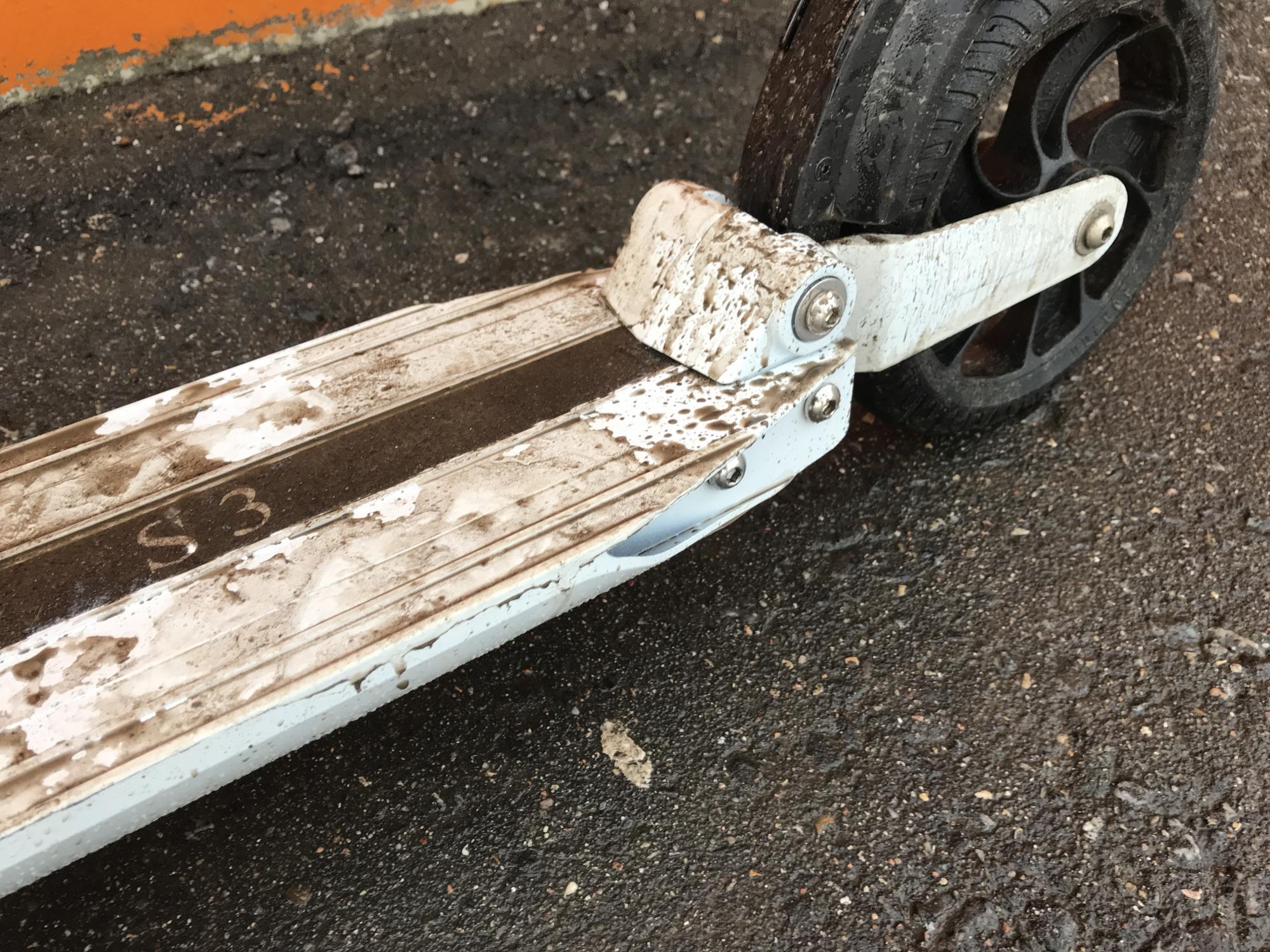

Первое: что нужно это одеть шину на статор. В общем, когда статор принимал процедуры, шина за эти три дня немного уменьшилась и я немного засомневался, но чуть больше силикона и шина на месте.
Второе: одеваем крышку без серийника. Предварительно очистив тонкий слой заводского герметика и протерев растворителем, наносим герметик тонким слоем. Смыл в том, что детали плотно прилегают и нужен тонкий стой чтобы остатки герметика после прикручивания крышки не попали внутрь.
Третье: чтобы хоть как ни будь смягчить втыкание ротора можно положить бумажные лепестки.
Далее одеваем крышку с серийником также, как и первую.
Фото:
Теперь можно жечь.

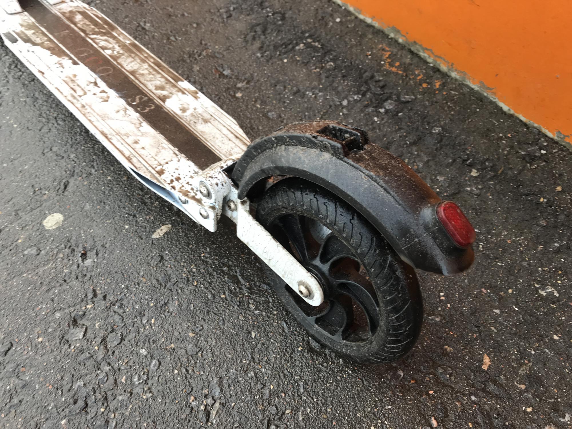

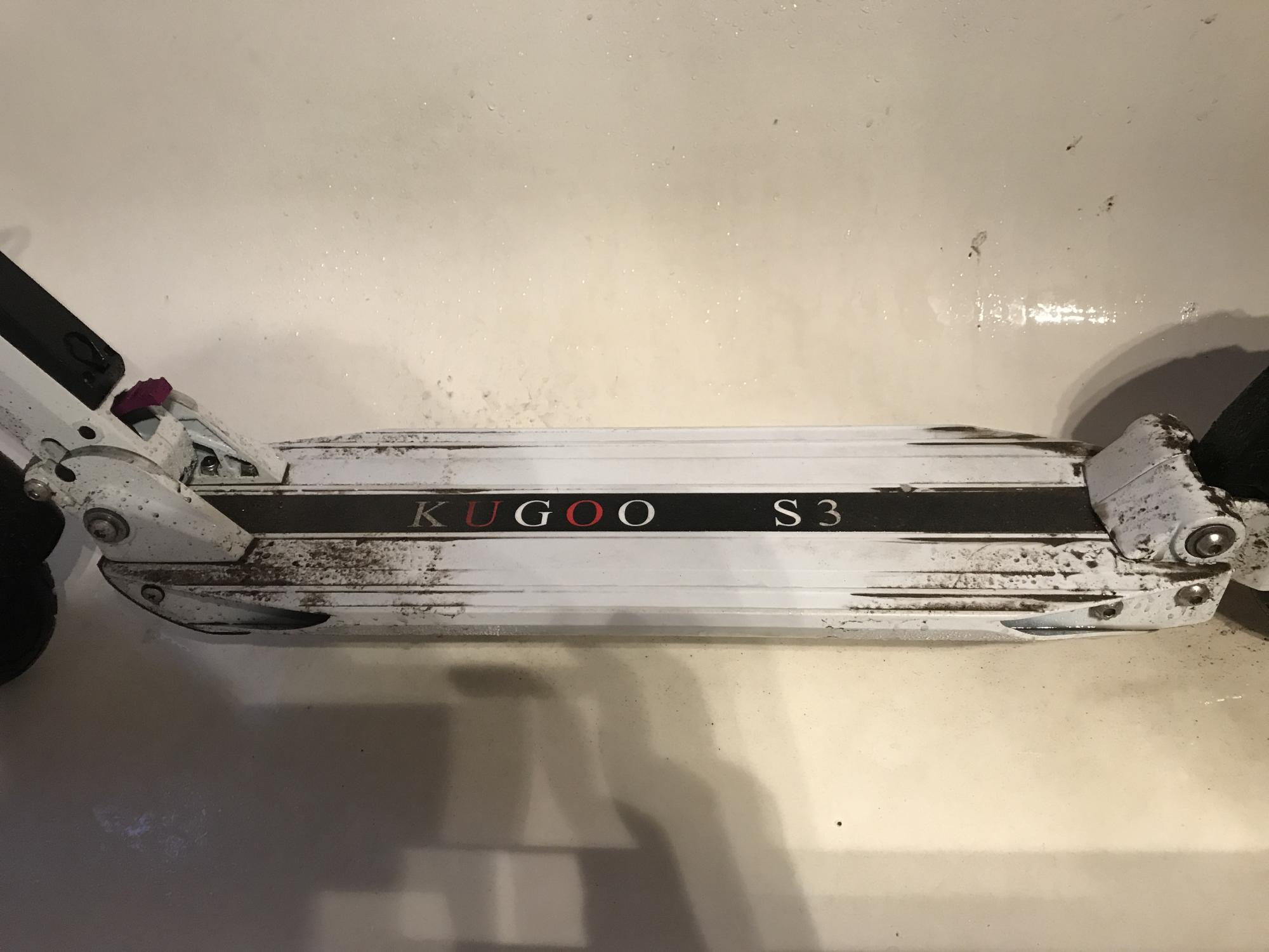

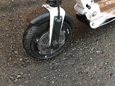

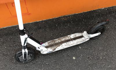

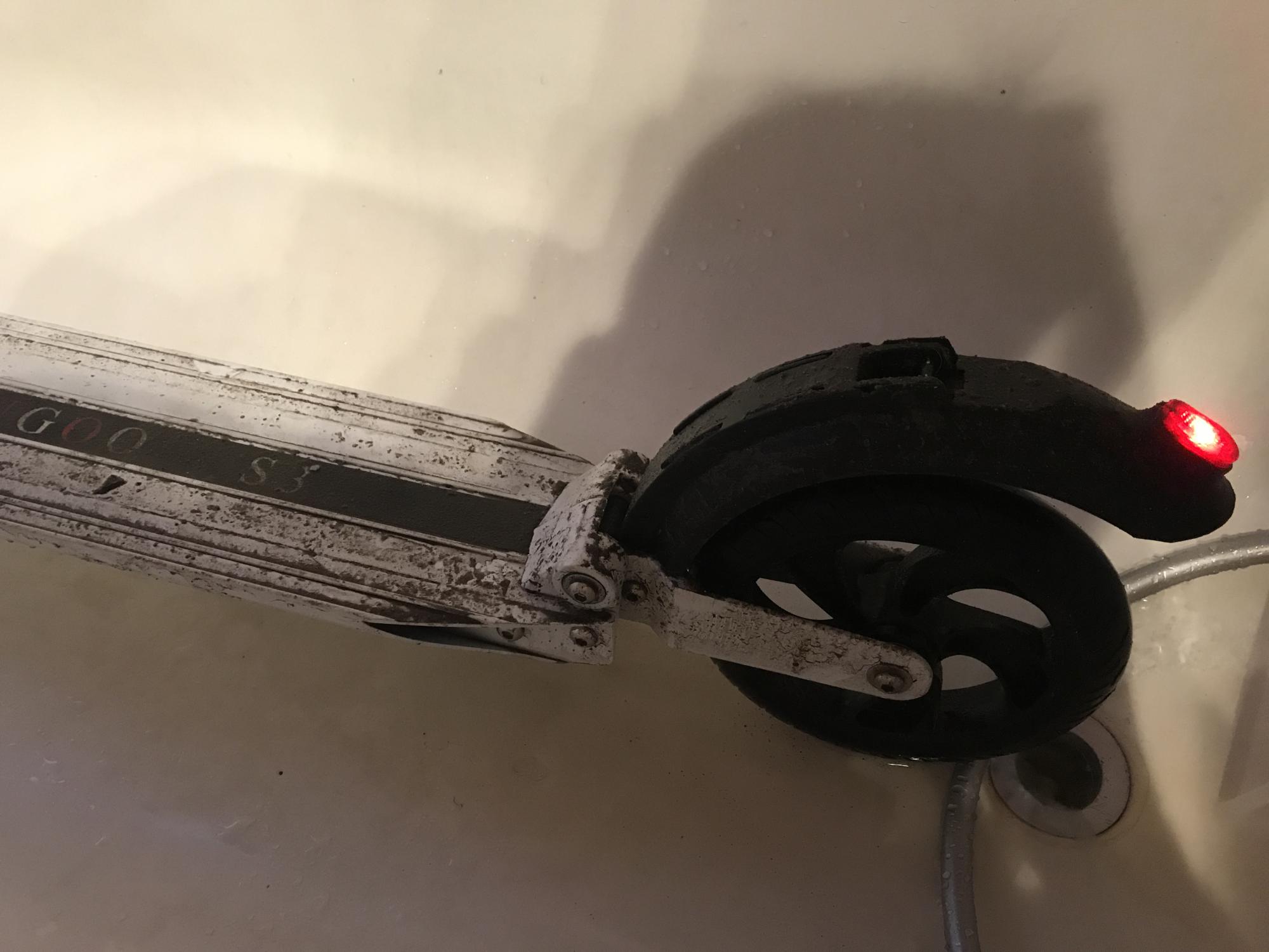

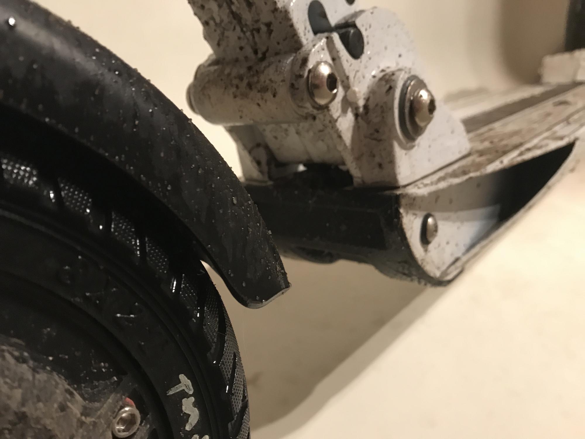

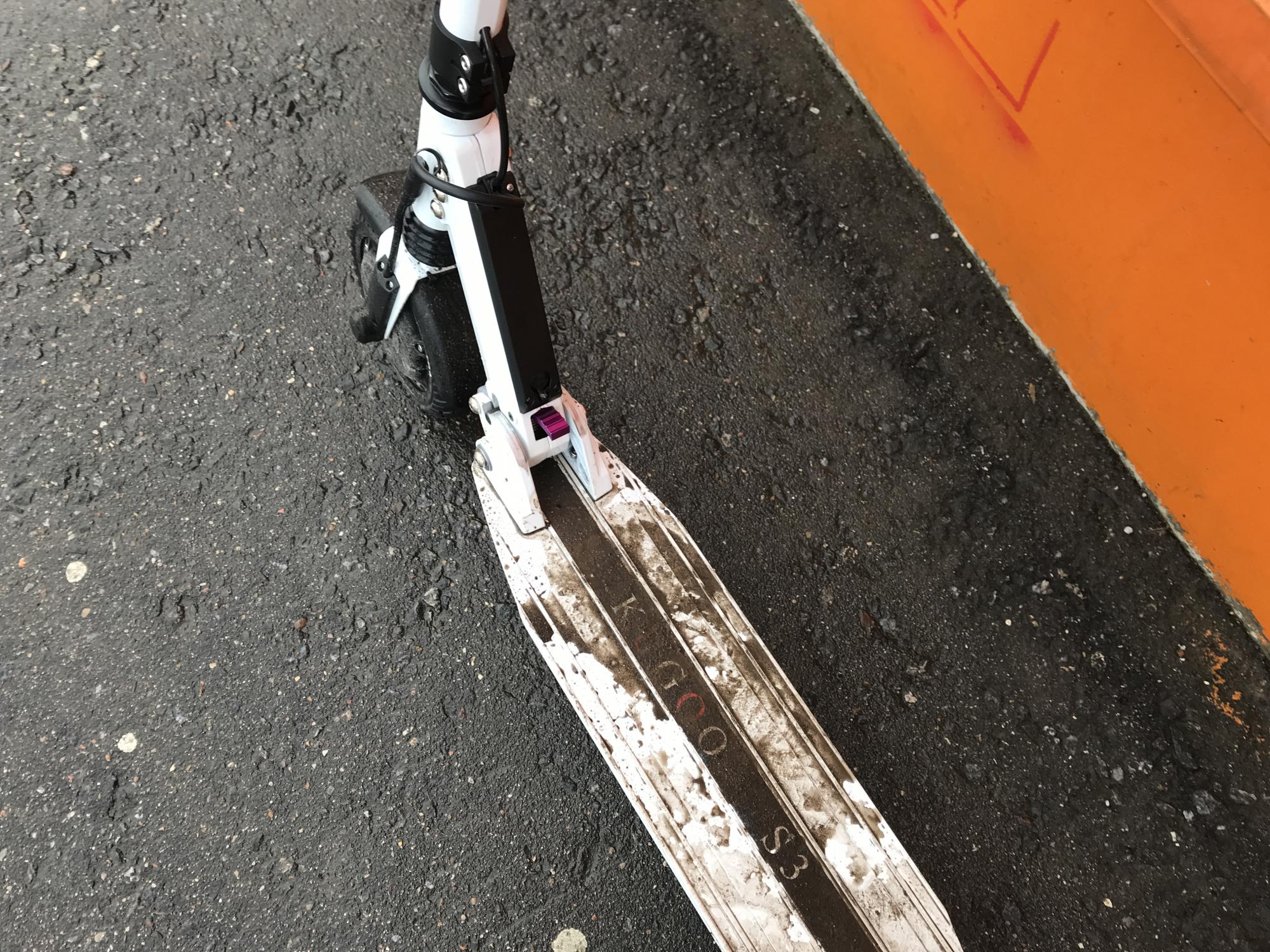

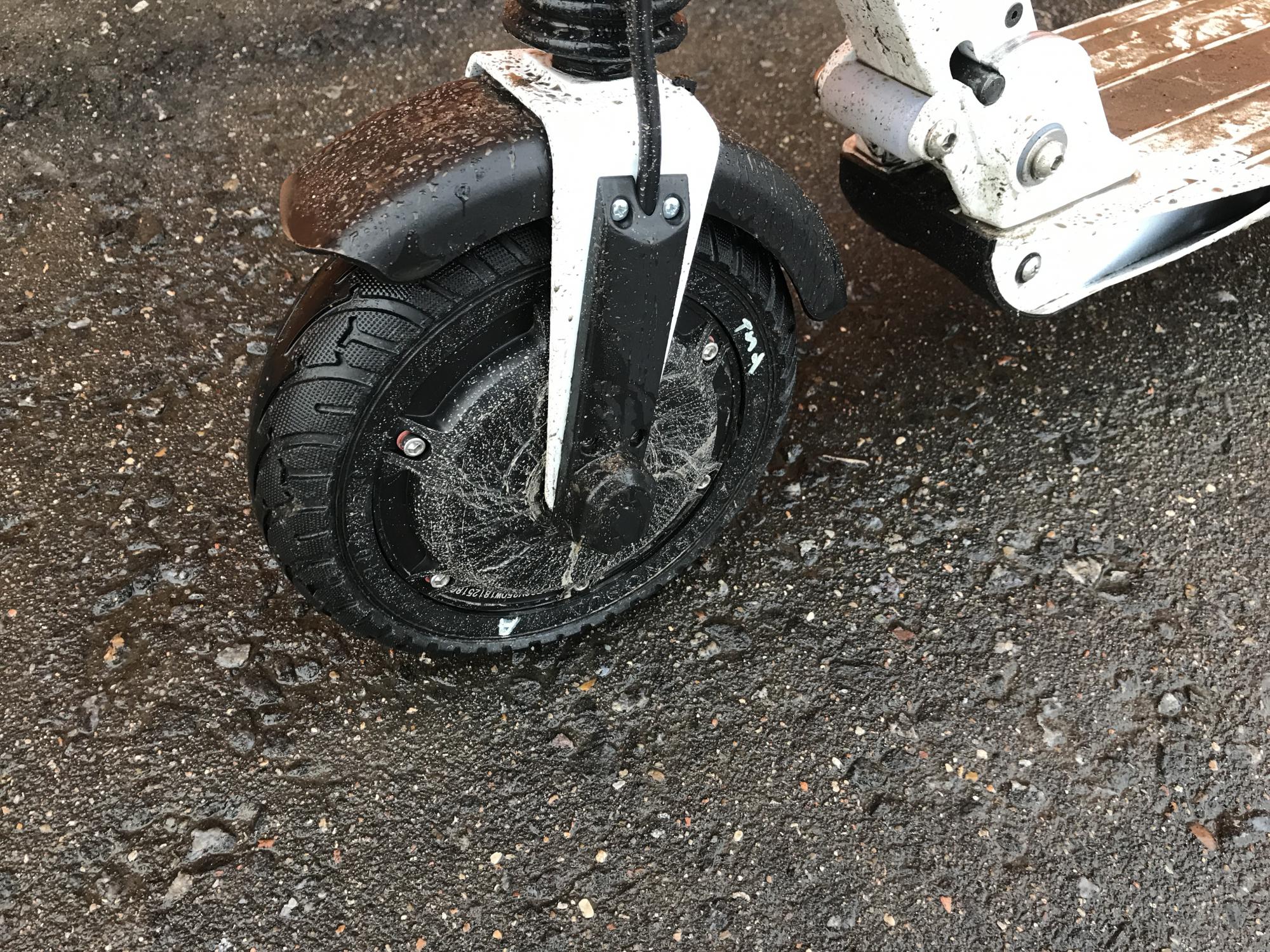

На фото вторая поездка, за все 18-ть километров в +2° ни метра сухого асфальта + пару луж на уровне деки. Самое смешное то, что я тогда, оставил брызговик на потом :)
Фото:
Feuto Rutok
В ответ на ваш скрупулезный пост о герметизации задней крышки вам намекнули что в сырую погоду есть проблемы посерьезнее. Теперь вы знаете о ней )

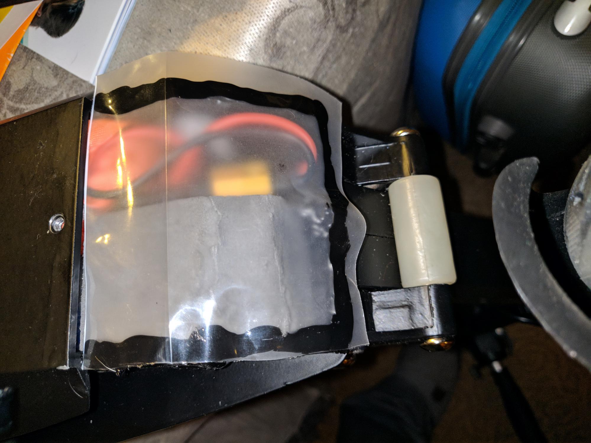

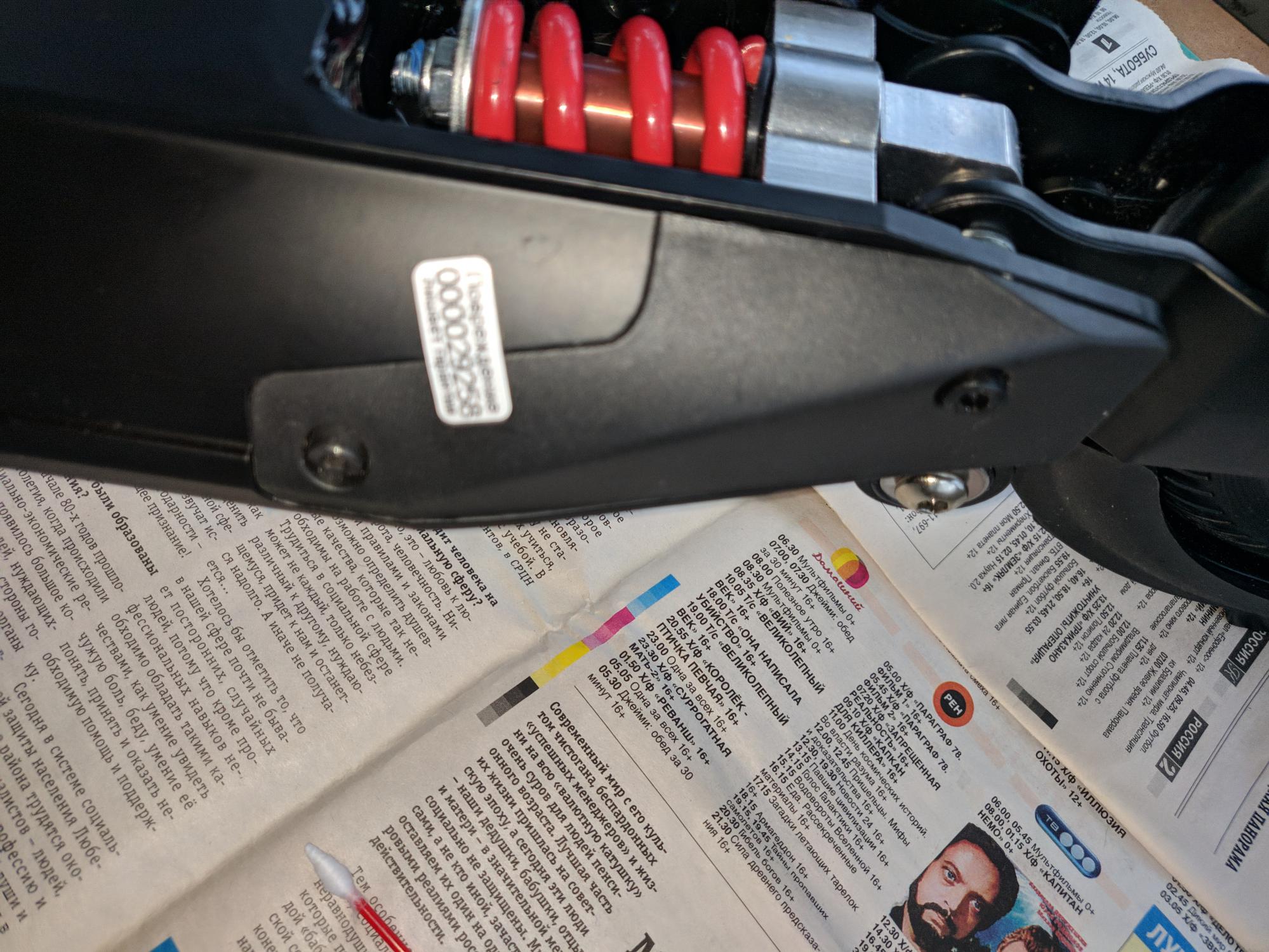

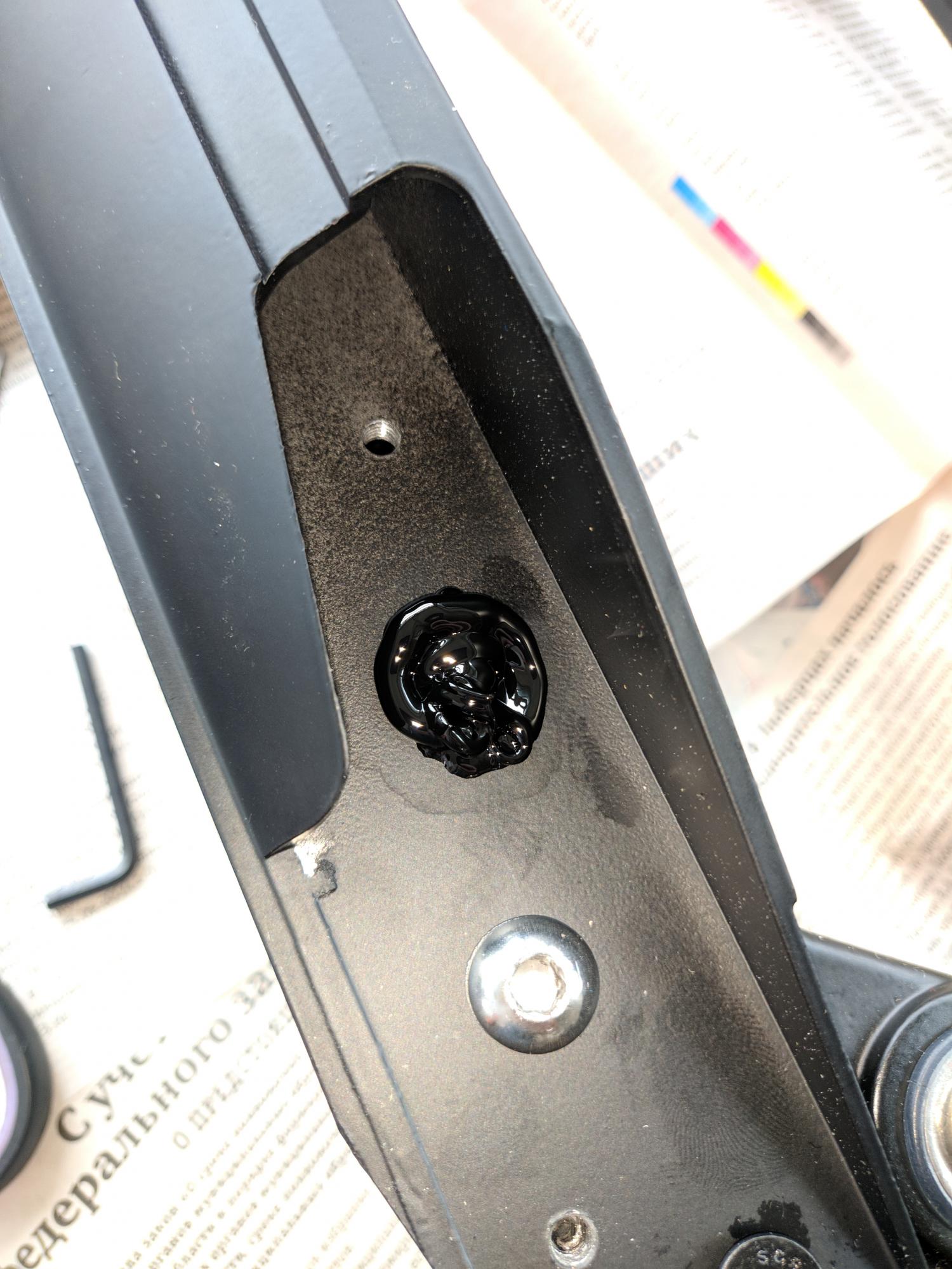

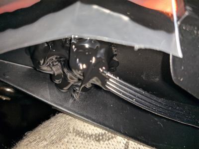

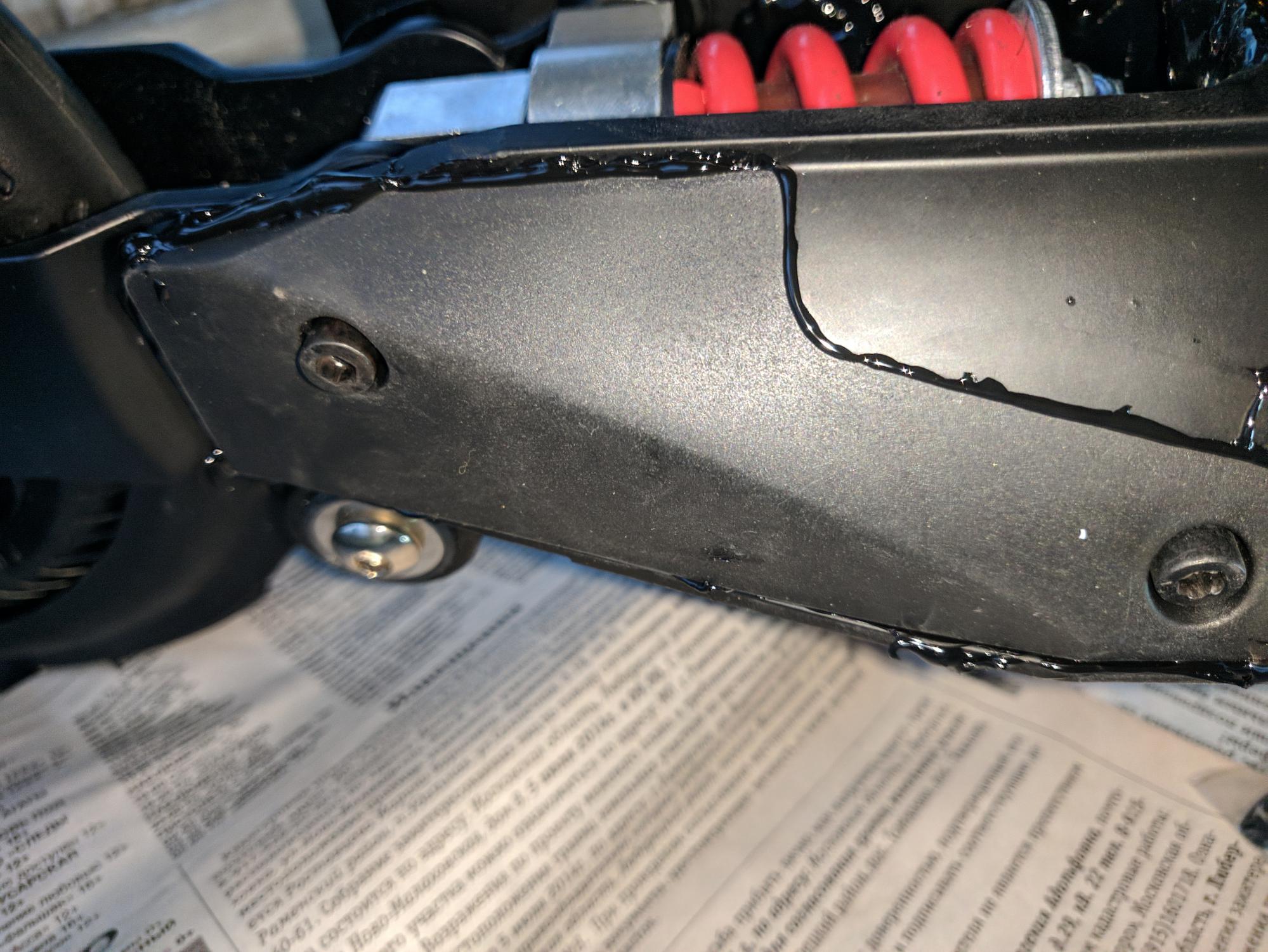

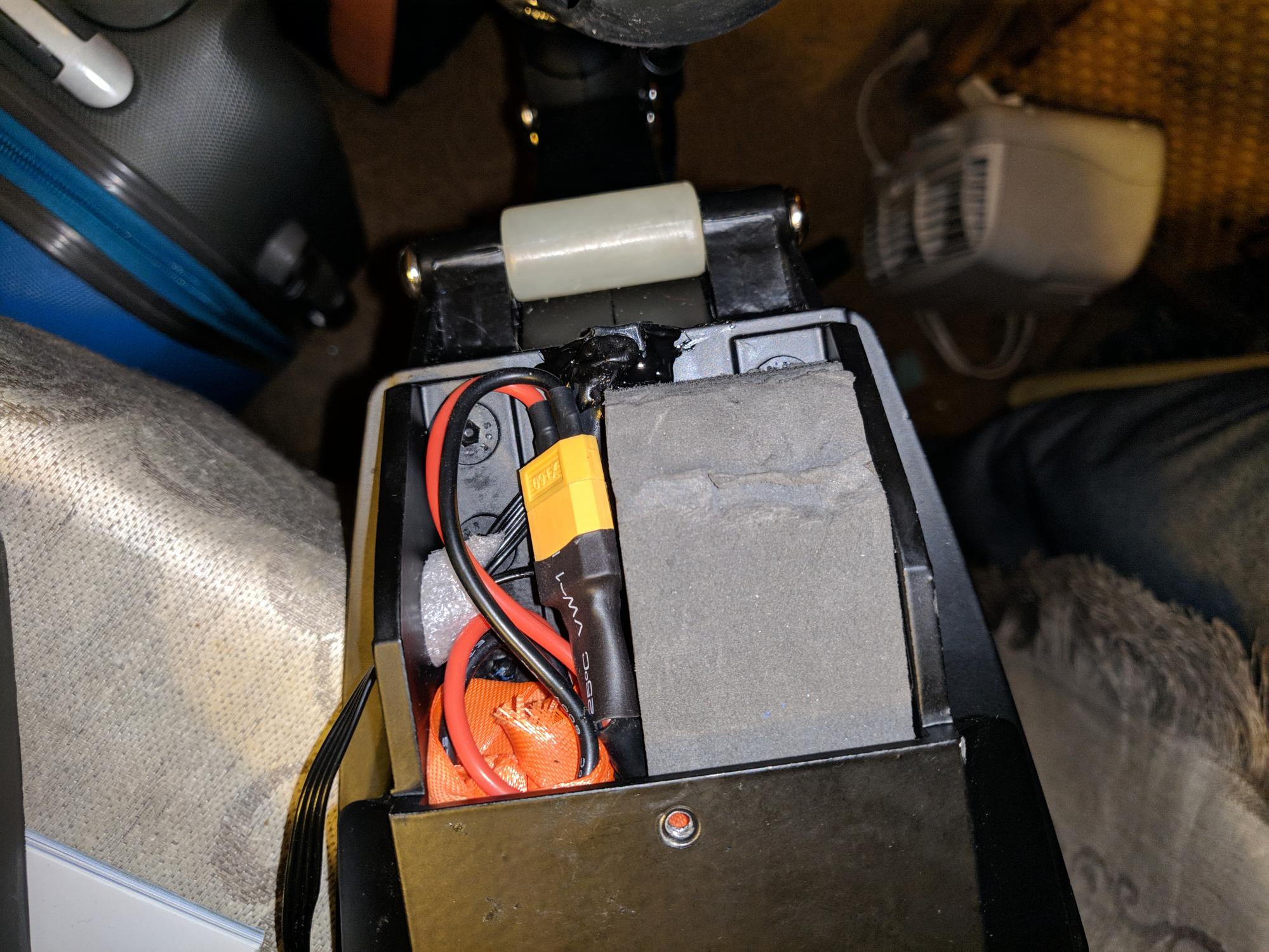

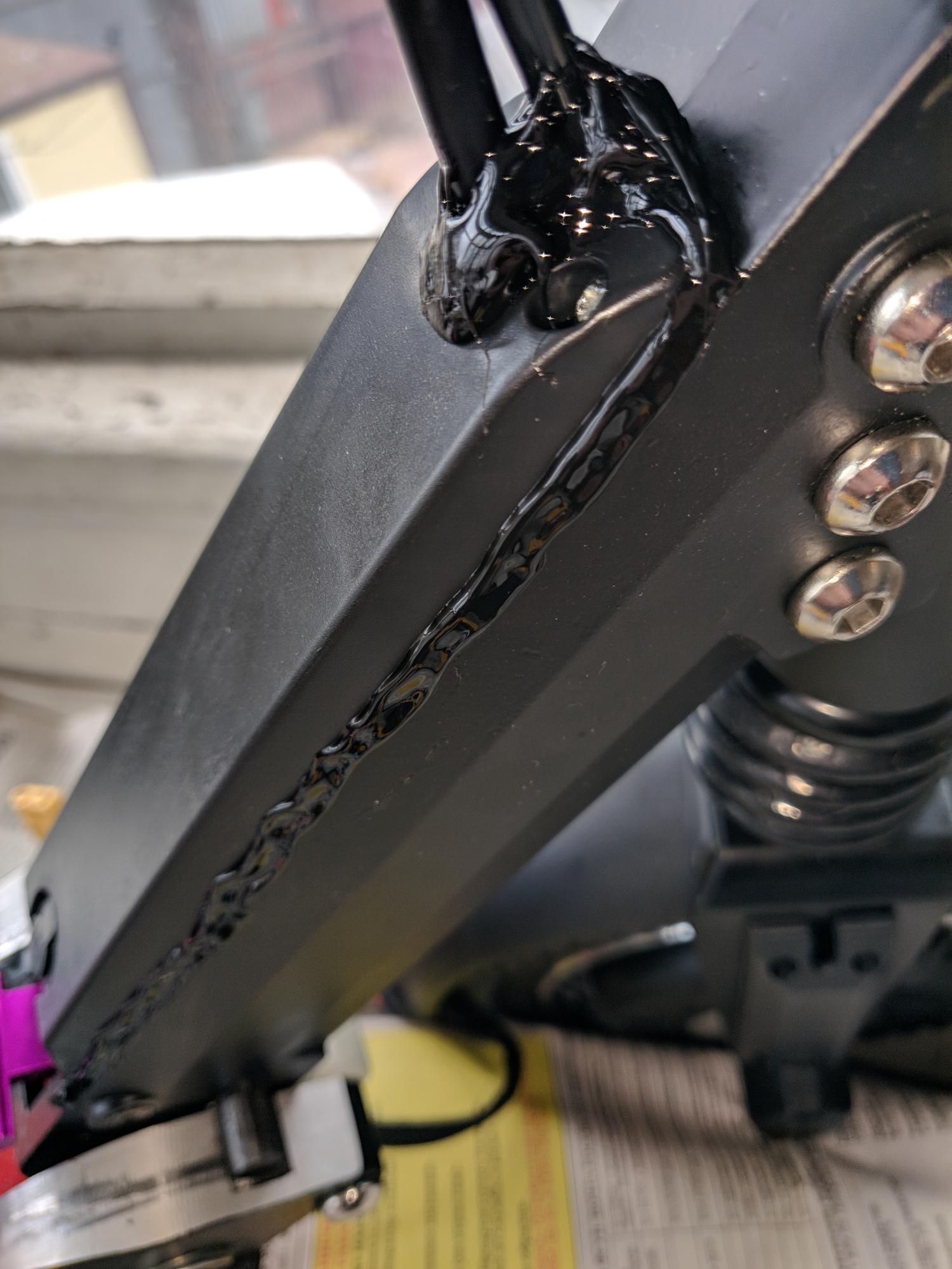

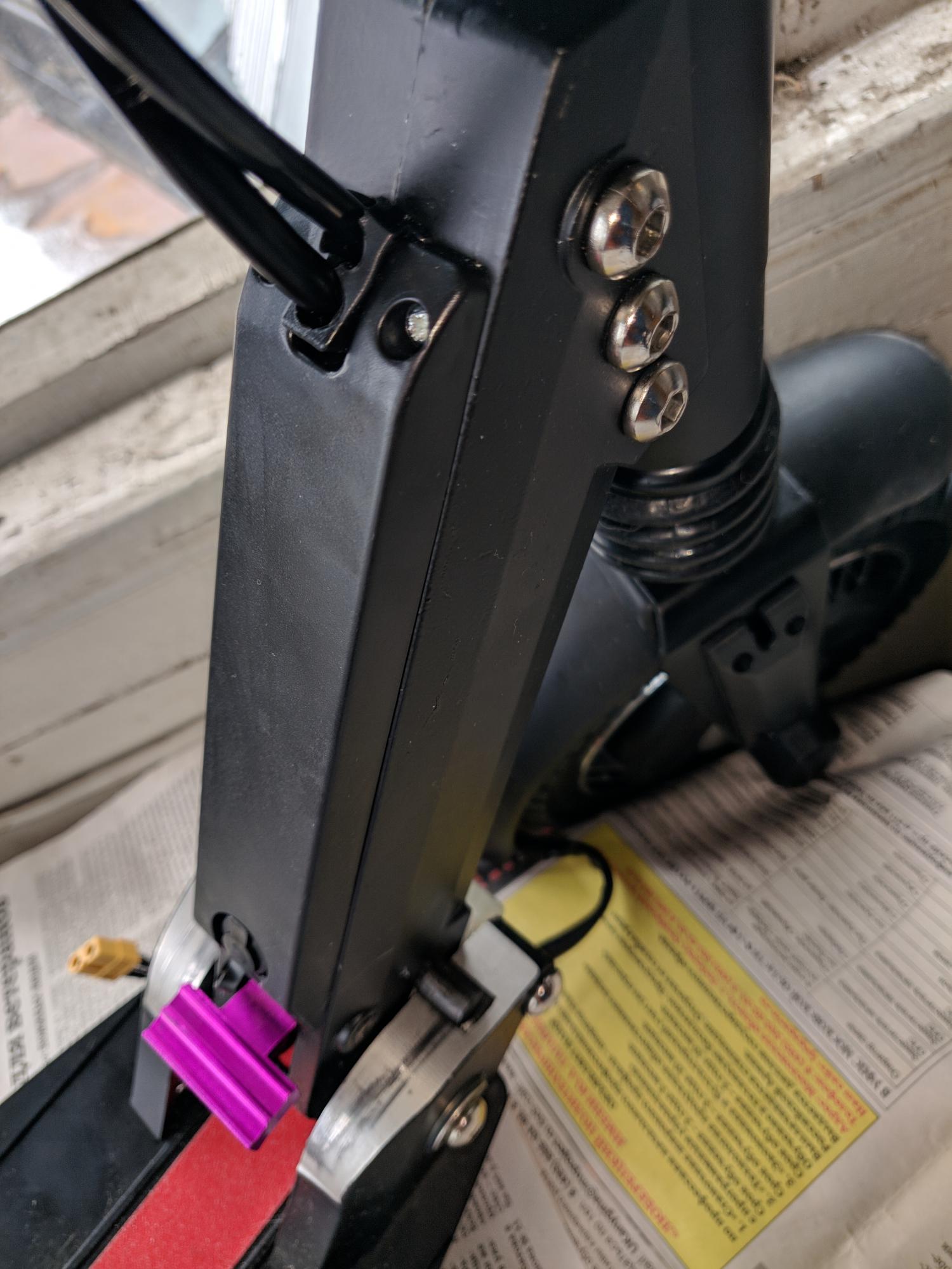

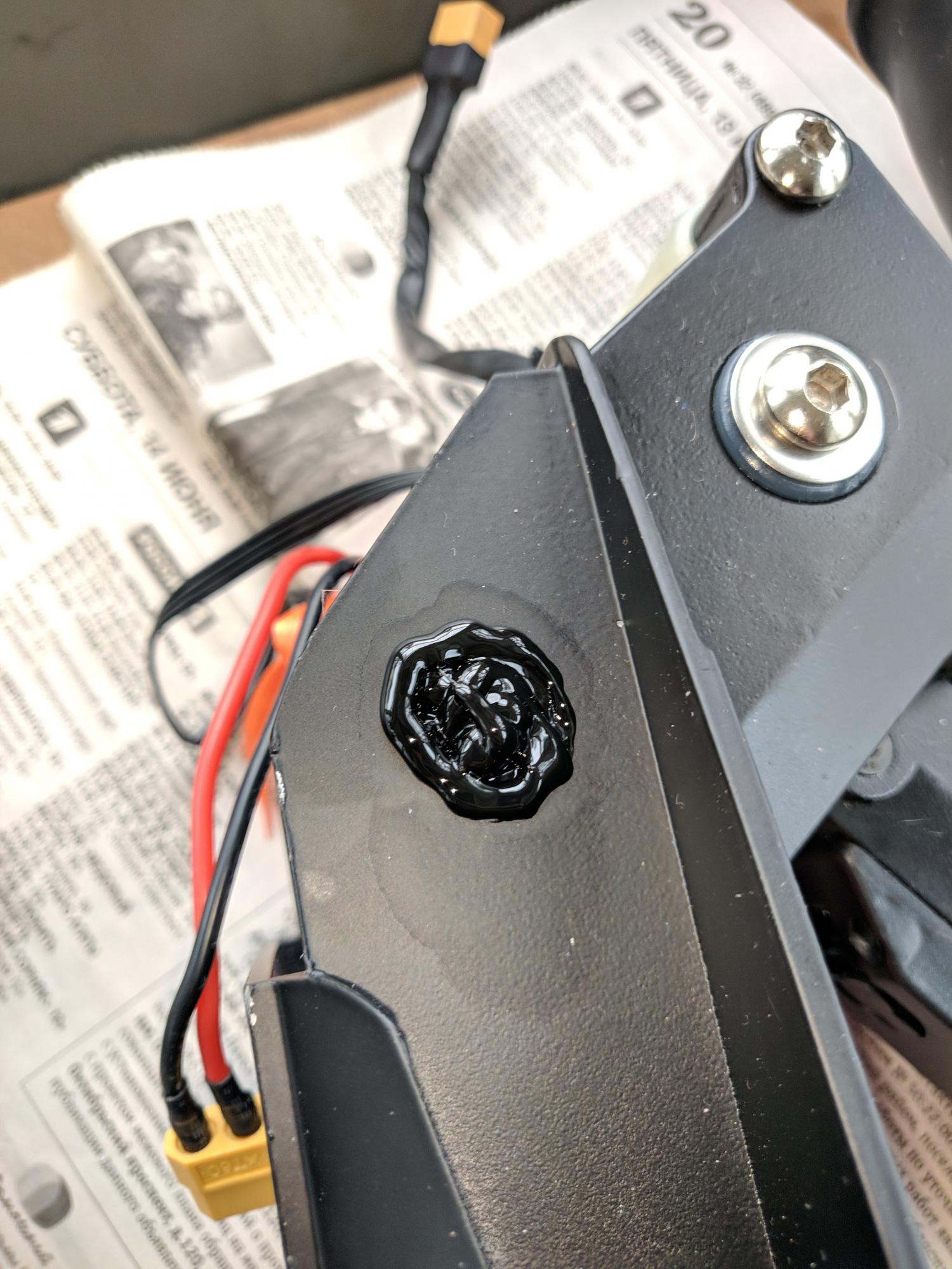

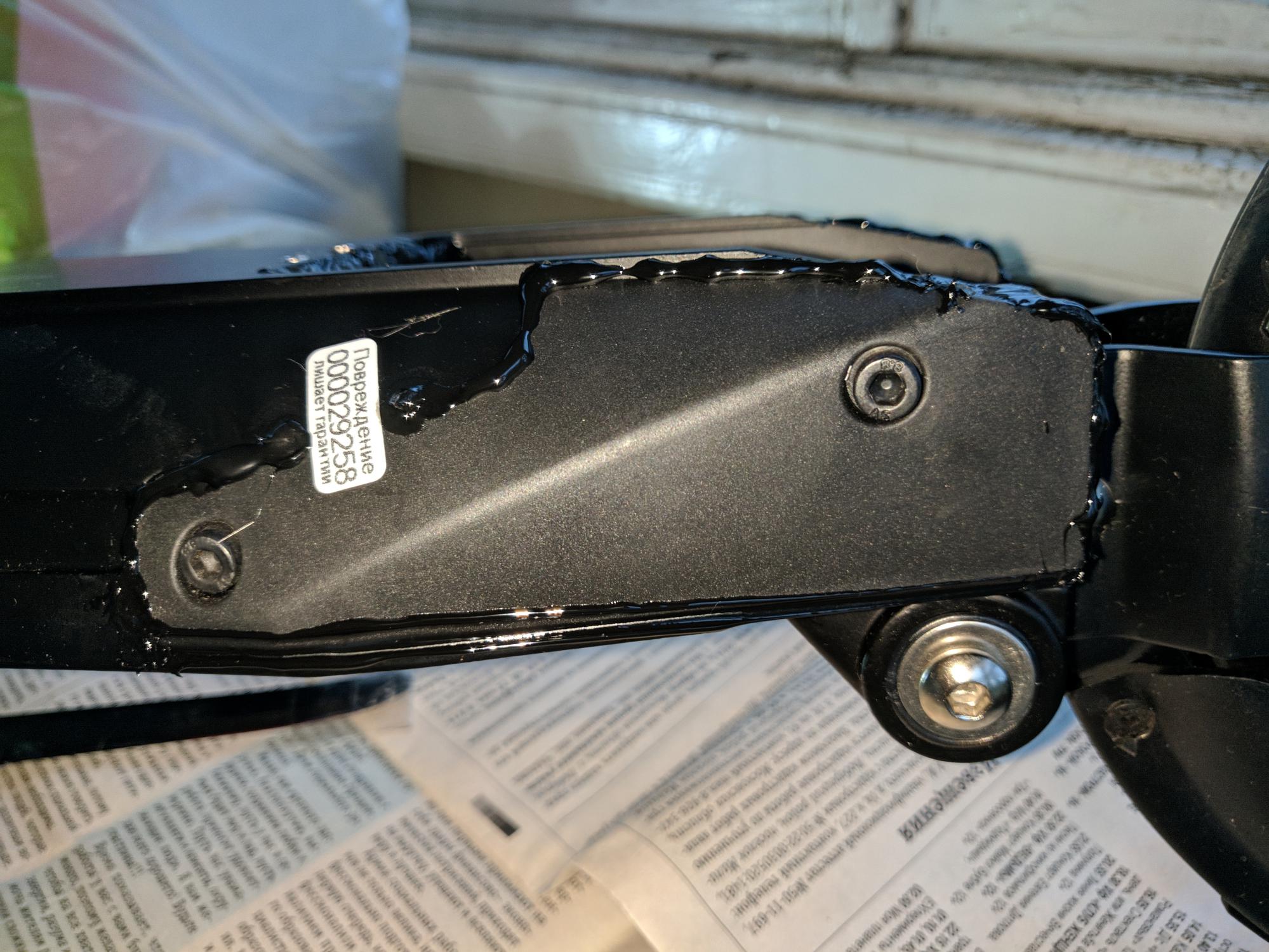

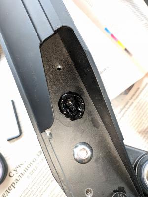

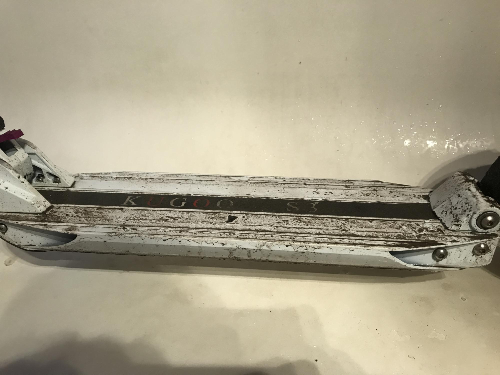

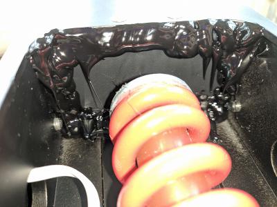

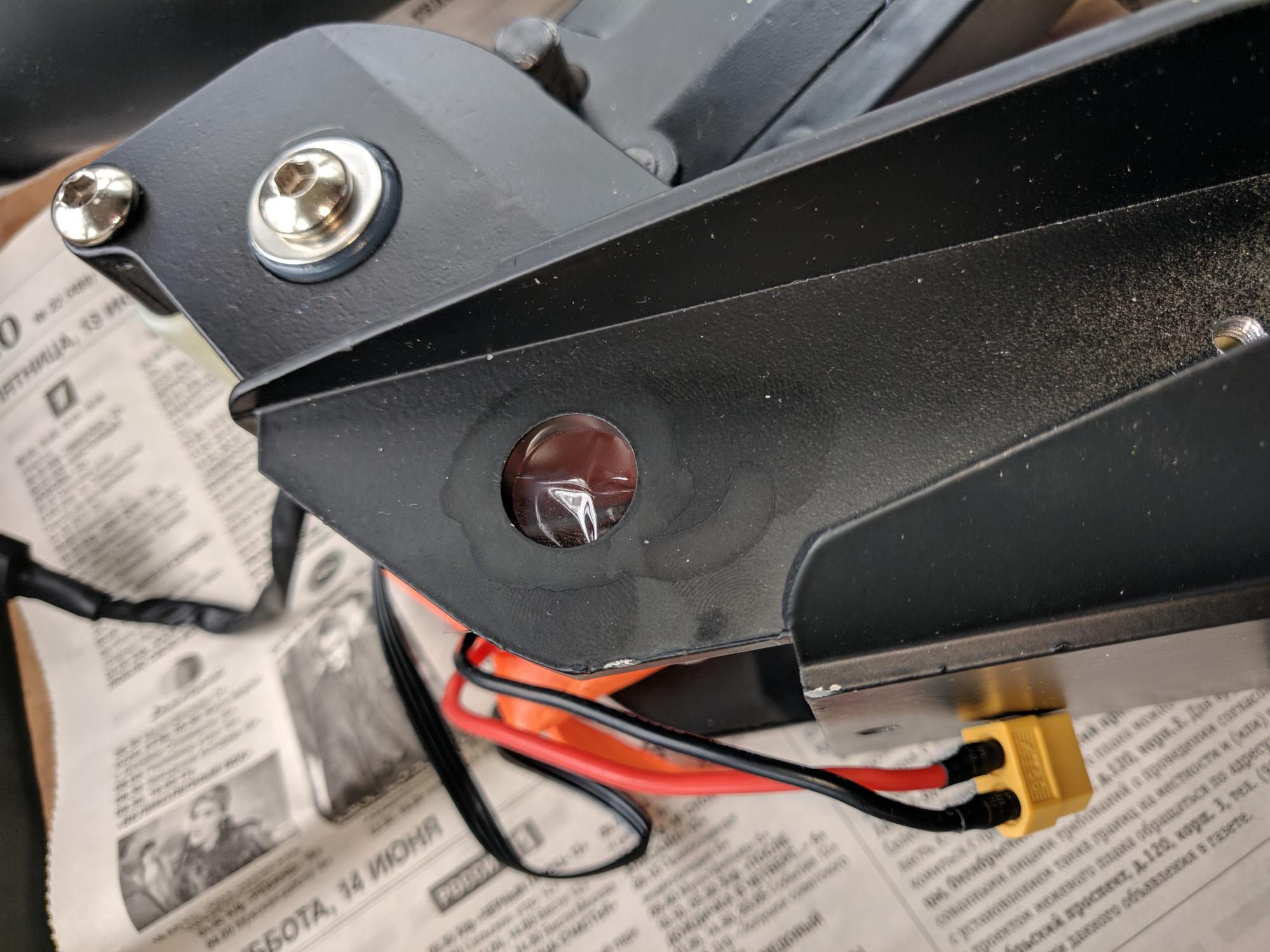

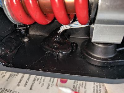

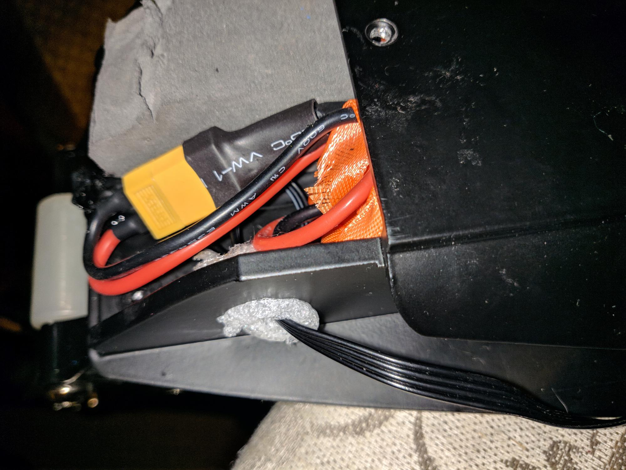

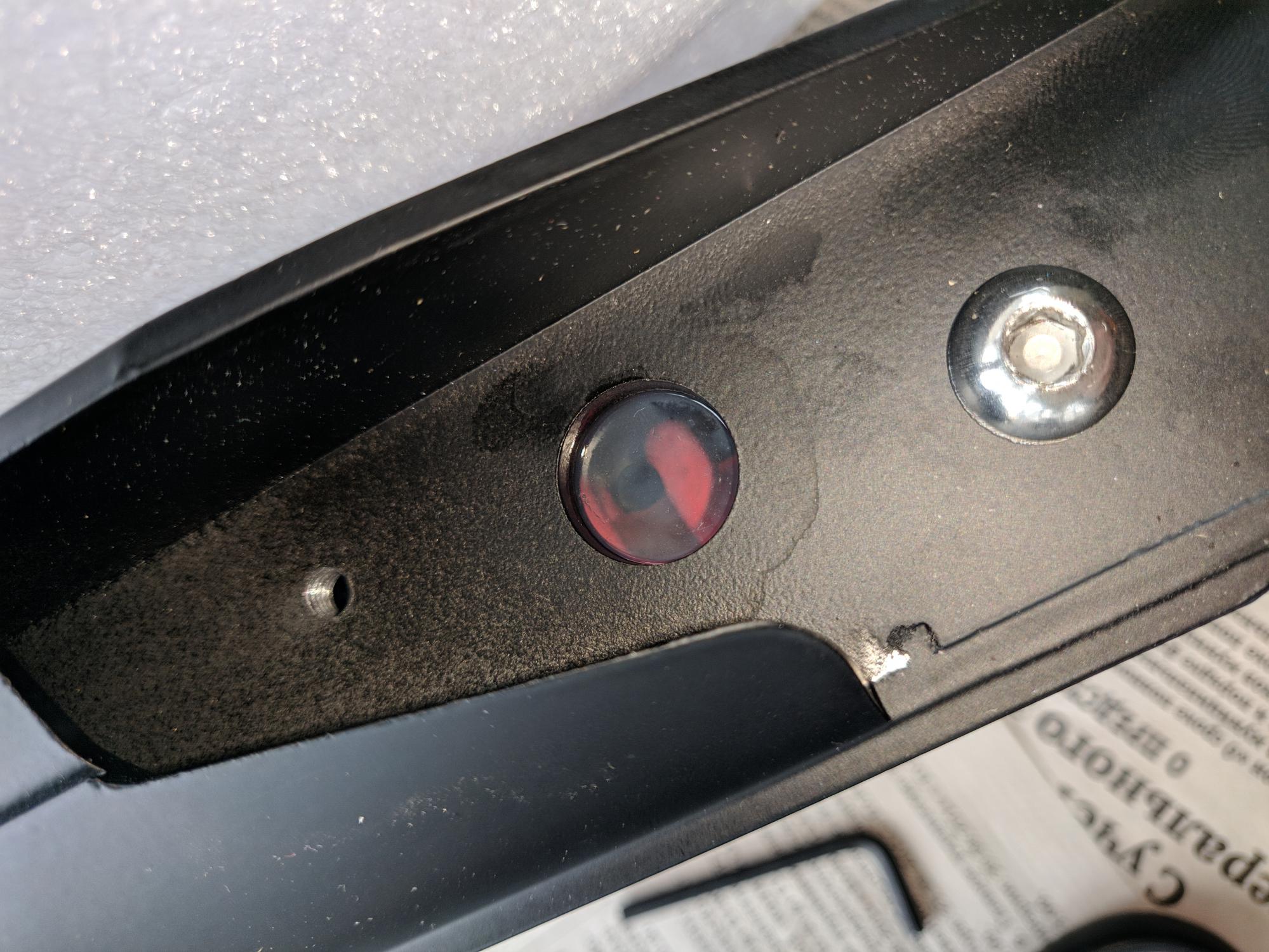

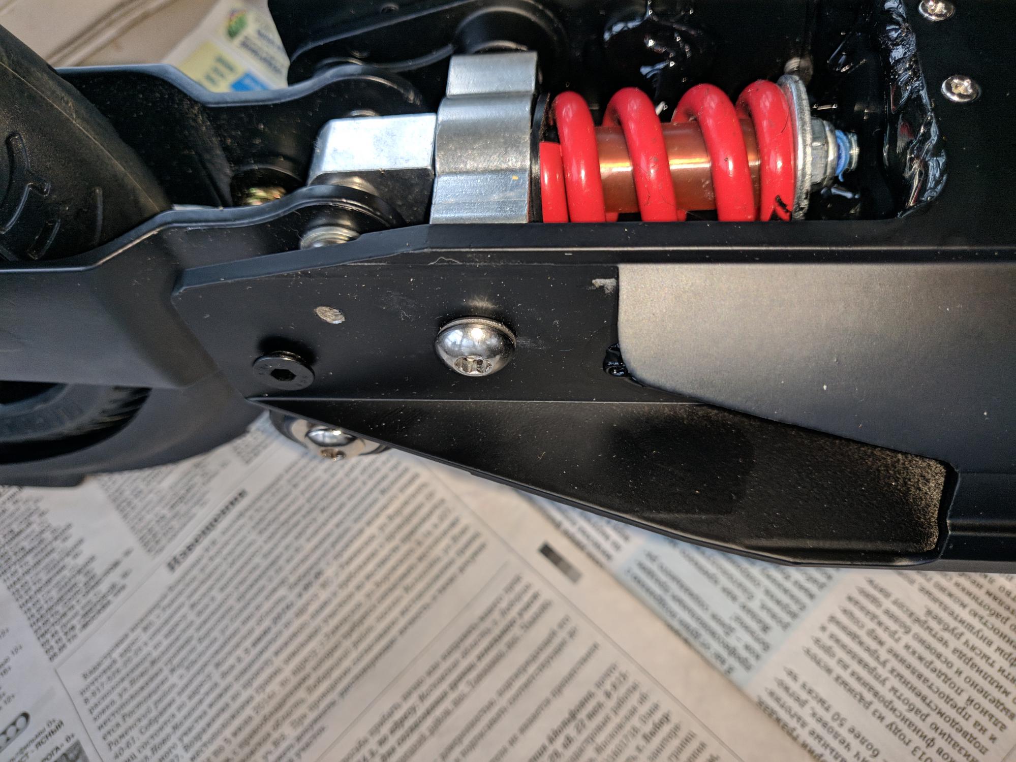

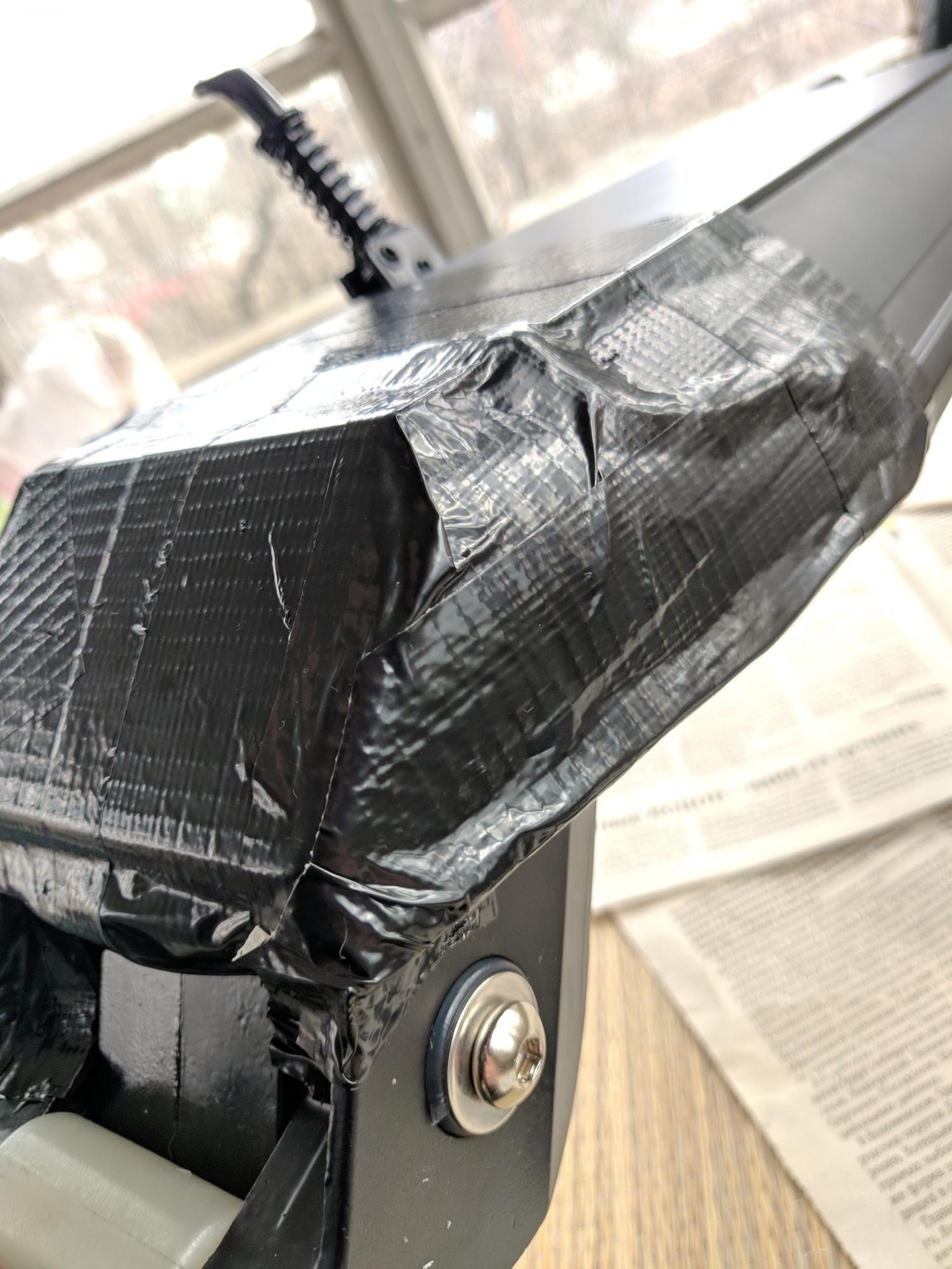

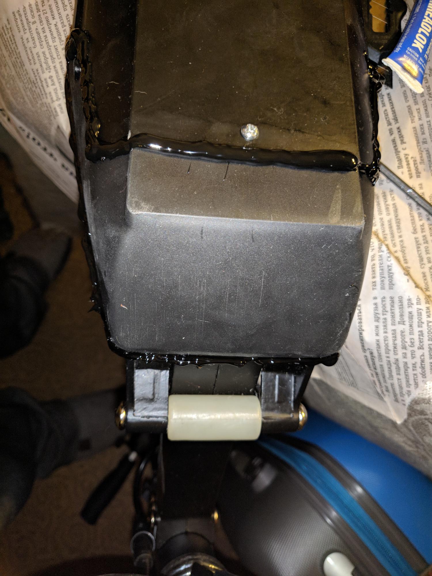

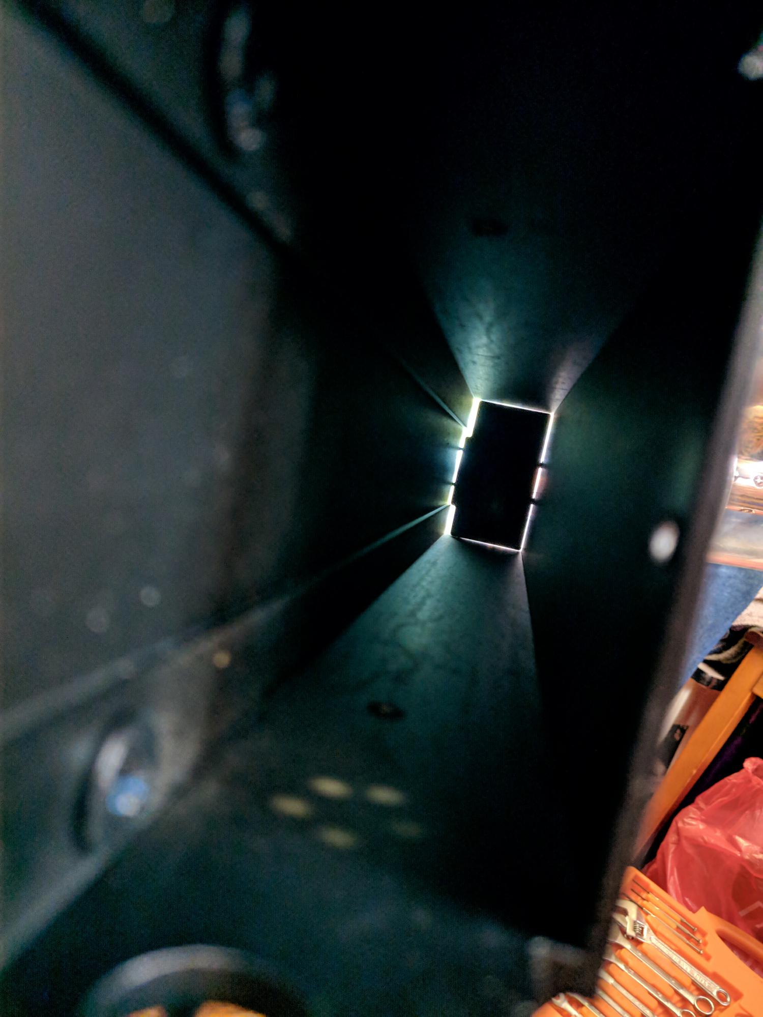

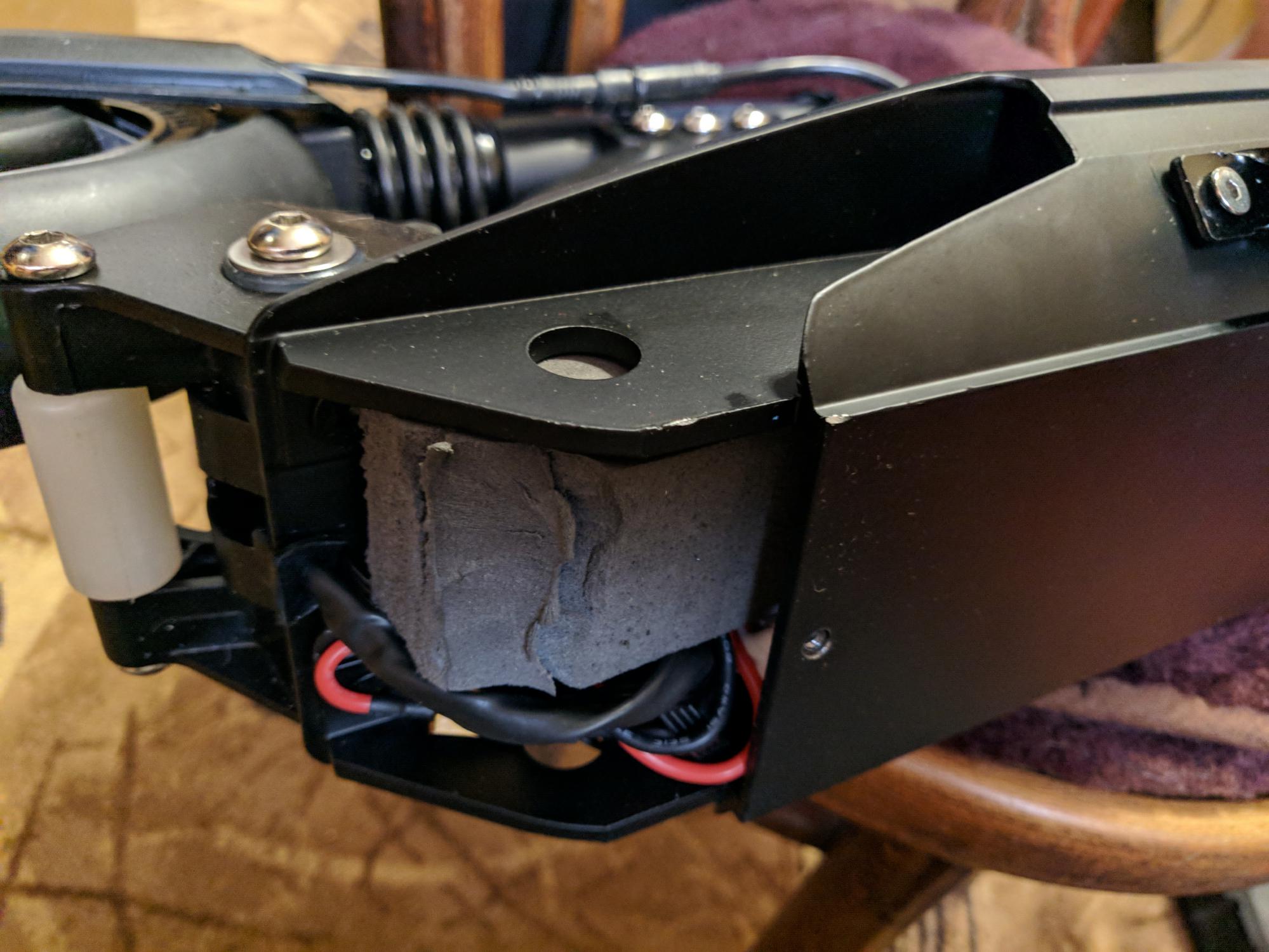

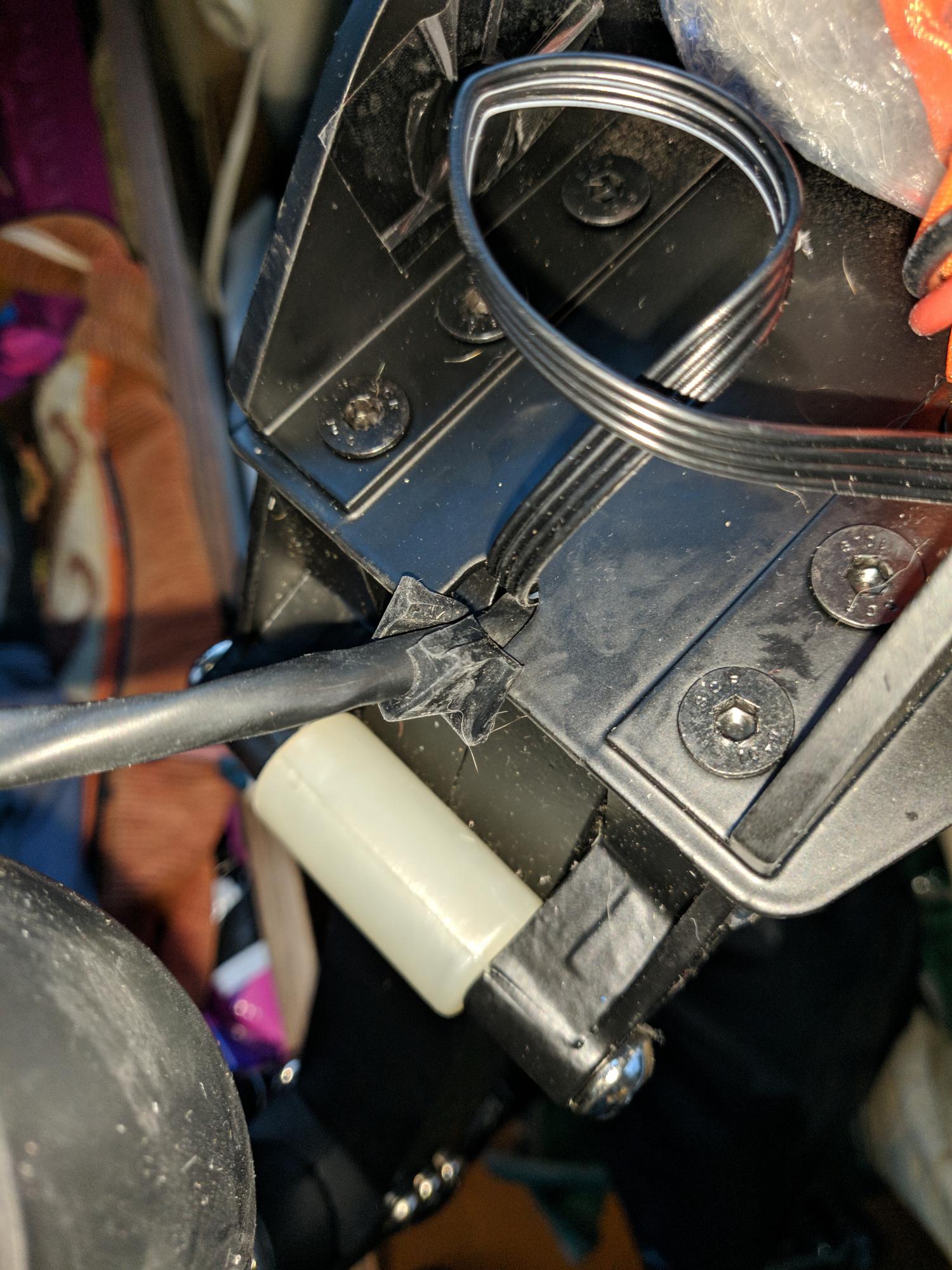

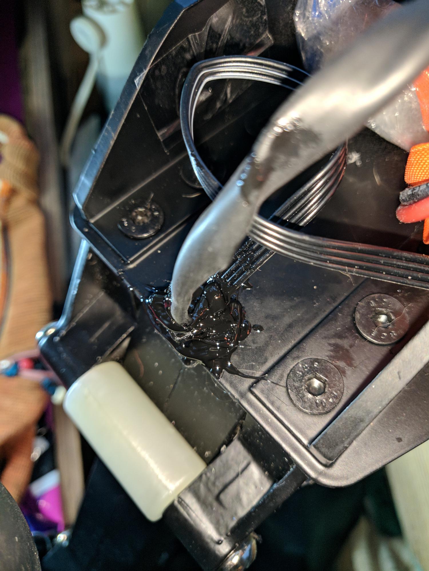

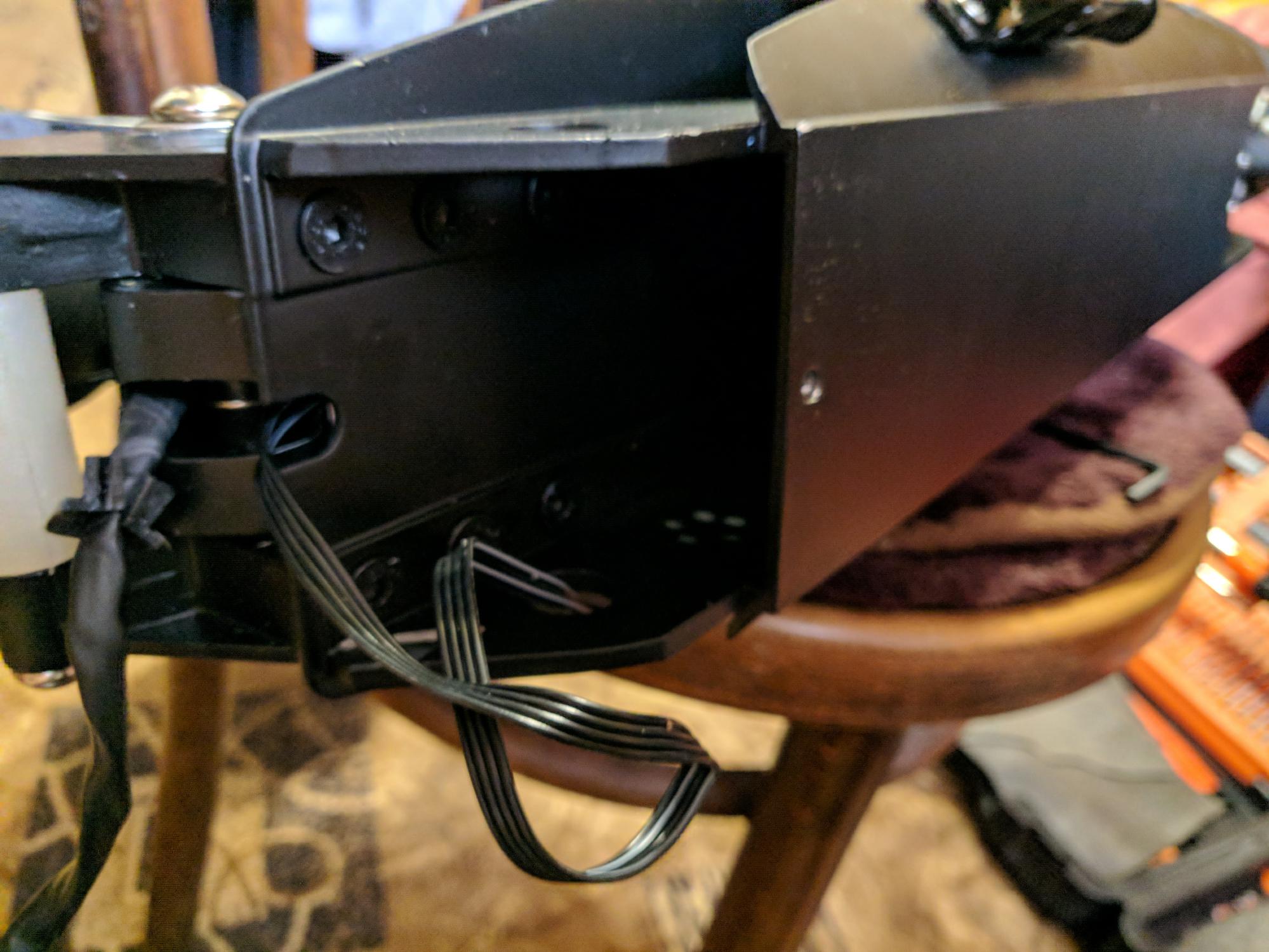

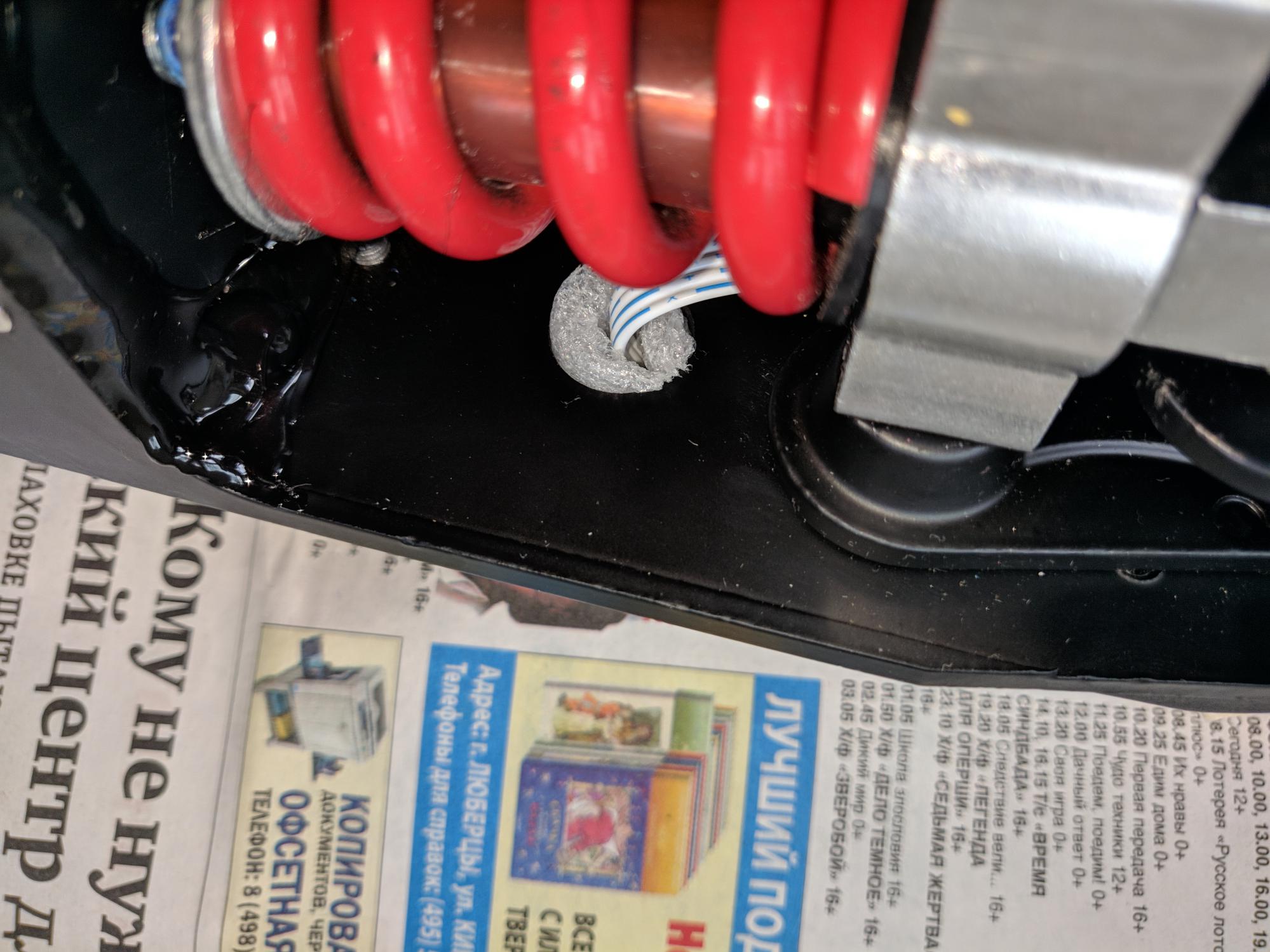

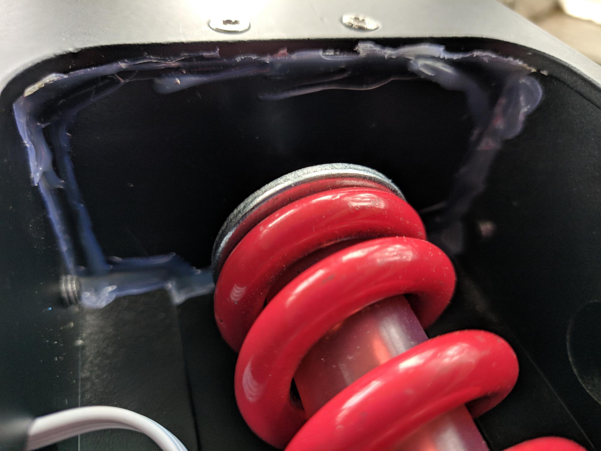

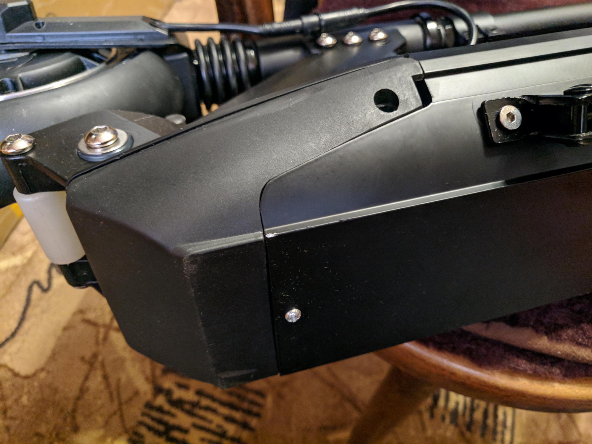

Сделал герметизацию деки новомодного S3 с аэродинамической  :facepalm: передней крышкой.
Я думал что она прикрывает нормальную крышку, но ошибся. Под этой кривой и откровенно дырявой крышкой больше ничего нет. Т.е. если я хочу герметичность, то мне придётся заливать всю её по кругу толстым слоем герметика.
Заранее извиняюсь у перфекционистов -  аккуратность не мой конёк.

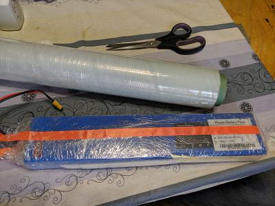

Предпосылки

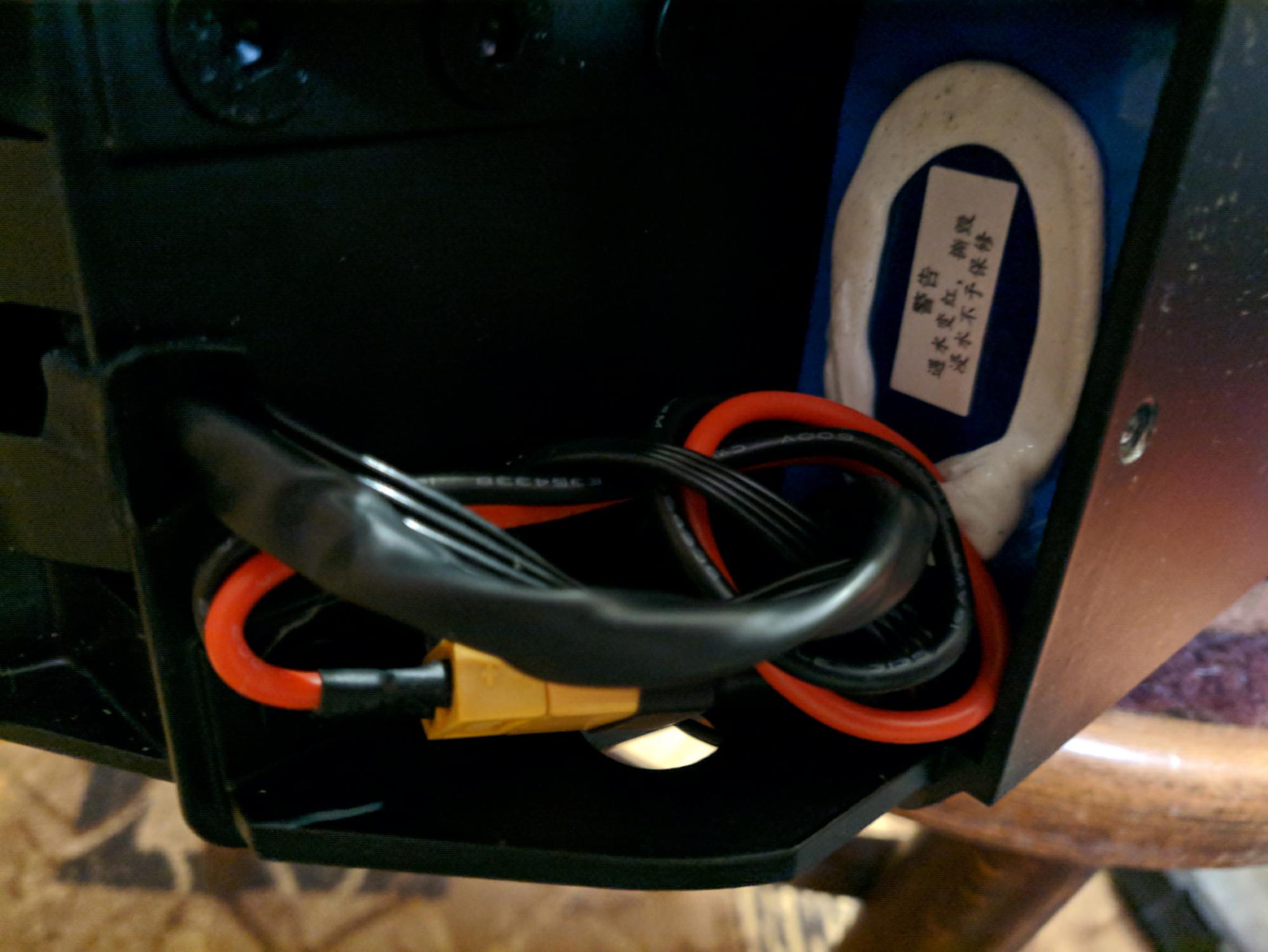

1. Обмотал батарею упаковочной плёнкой, добавил по бокам мягкого скотча и сделал ленточку.
2. Заднюю крышку, не снимая, обезжирил и обильно залил герметиком. Сопли подрежу потом.
3. Наклеил скотч и залил 2 боковых отверстия
4. Отверстие с проводом к стоп-сигналу забил пенкой, что бы провод был посередине и так же обильно залил. Доступ к обратной стороне закрывает гарантийная наклейка.
5. Не разбирая залил по контуру крышку контролера.
6. Прошел по контуру задние крылышки. То, куда был доступ изнутри и снаружи, второе обильно снаружи.
7. Промазал вход проводов от контроллера в деку. С верхней стороны промажу, когда соберу.
8. Пенкой проложил отверстие и кабель стоп-сигнала спереди. Обильно залил герметиком.
9. Дополнительно сделал прокладку из плотной плёнки. К сожалению, полностью закрыть не получится.
10. Закрыл крышку и обильно промазал.

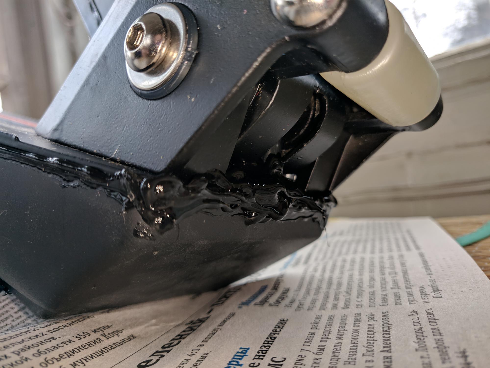

Вывод: Самокат с таким типом пластиковой крышки  сделать полностью герметичным очень проблематично. Шанс, что герметик продержится минимальны, особенно шов на днище. Начинаю подумывать над чем-нибудь типа армированного скотча по днищу. Больше шансов, что выдержит.
11. Психанул и проклеил поверх армированным скотчем.

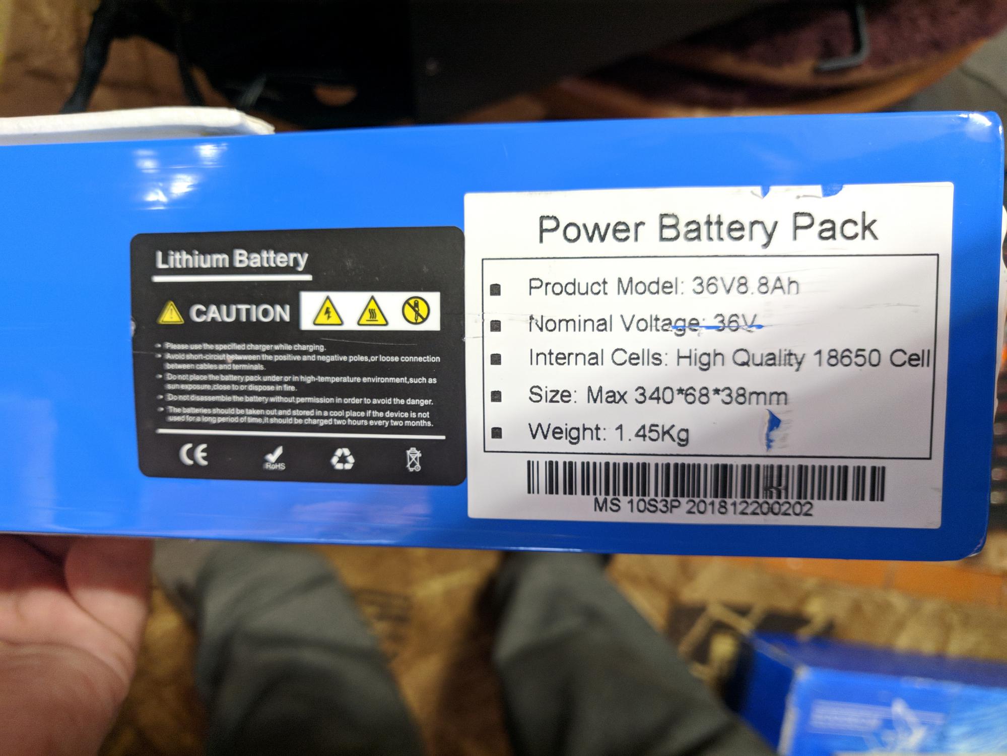

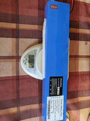

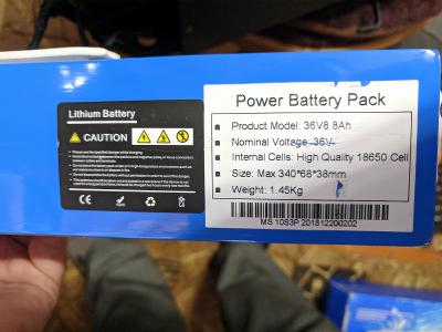

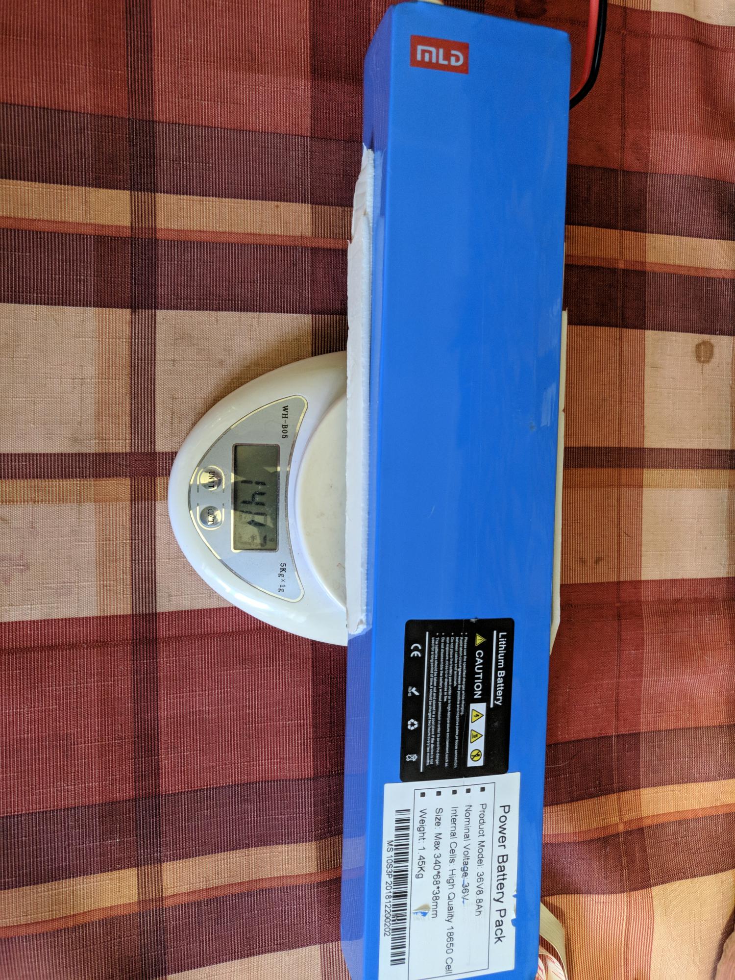

P.S. Фото аккумулятора 8 Ah (покупал как 6,6 Ah), вес 1483 грамма, совпадает с маркировкой.
