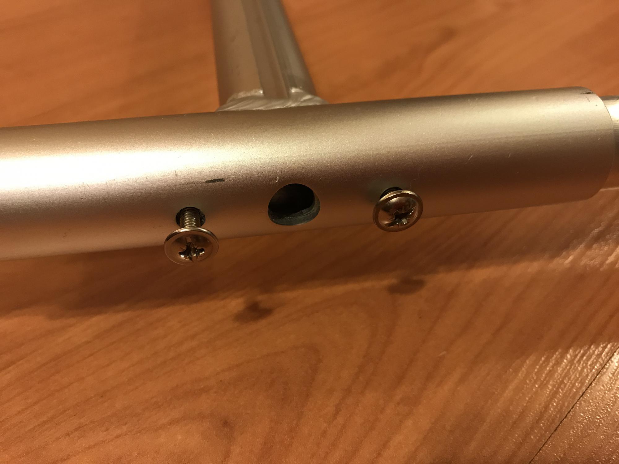

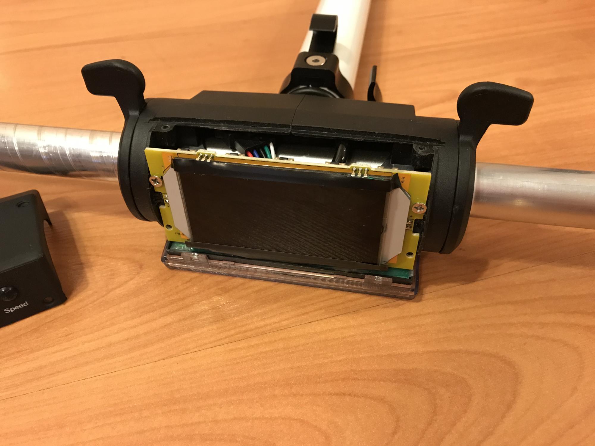

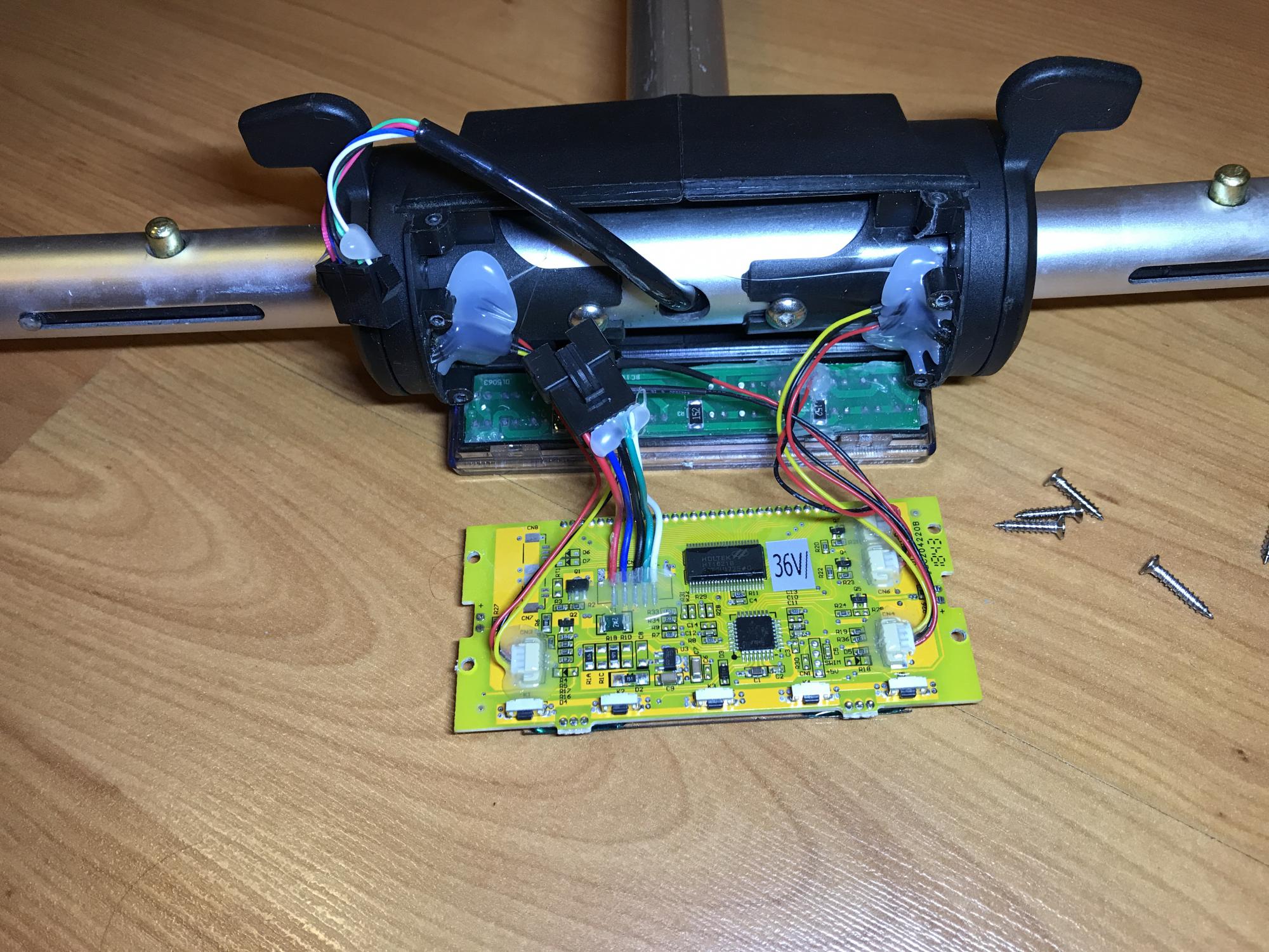

Немного покатавшись на самокате попытался запрыгнуть на бордюр. Стало понятно что еще пара попыток и складные ручки останутся у меня в руках.
Тут вообще лучше проанализировать а где так сильно мешал руль шириной в 44 см., в транспортировочной коробке и ...
Понятно что Kugoo скопирован с E-twow но если посмотреть на другие популярные самокаты как, сяомикат или найнбот будет понятно что болтающееся складные ручки это не преимущество, это только всех раздражают в том числе владельцев E-twow.
vlad-2015
Цитата: Cerber от 17 Март 2019 в 14:06попытался запрыгнуть на бордюр. Стало понятно что еще пара попыток и складные ручки останутся у меня в руках.
Каждый в праве творить со своим самокатом что угодно... но мне даже в голову такое делать не приходило.
Kugoo S2 10S6P (12470 км)
У меня нет решения. Но я восхищен красотой проблемы.
Cerber
#1384

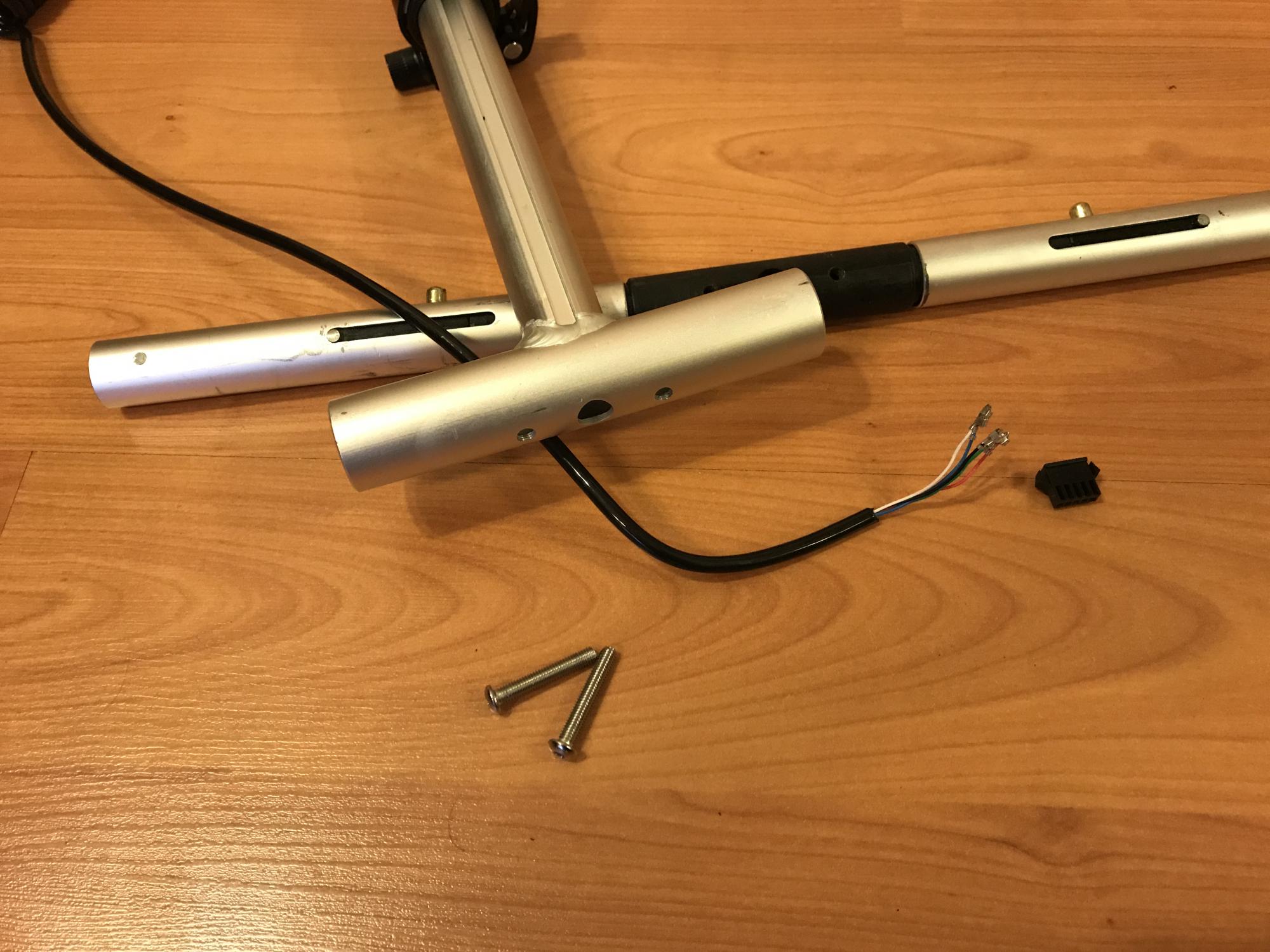

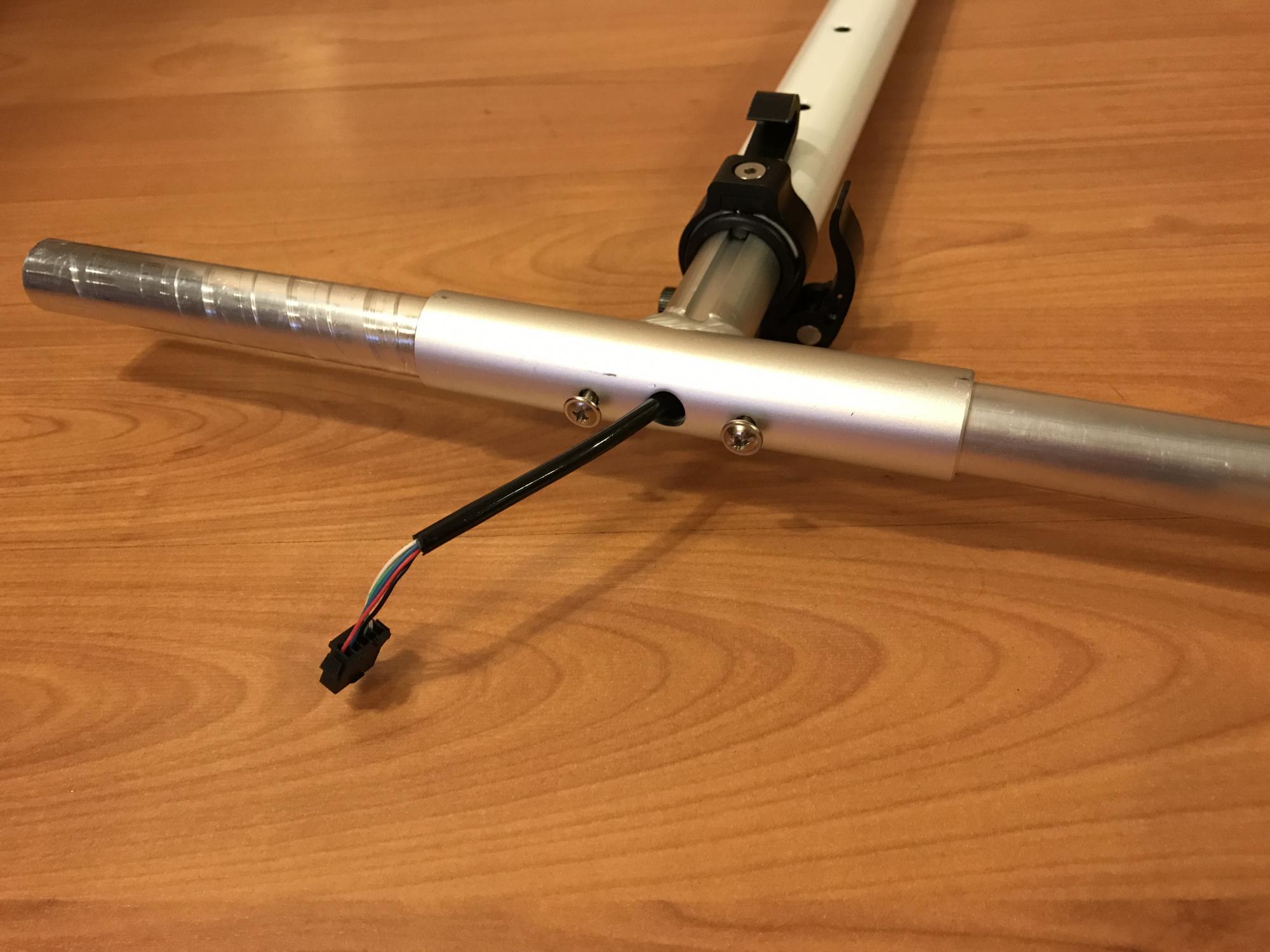

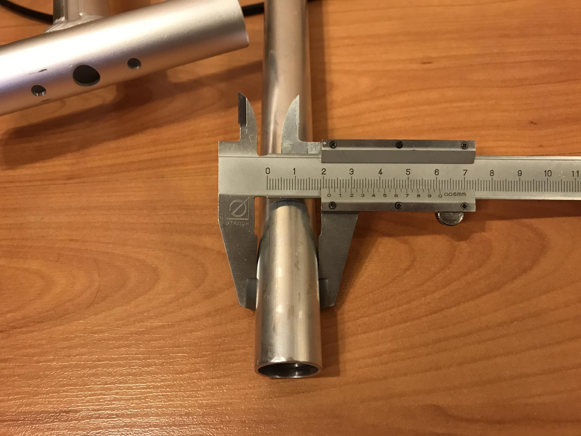

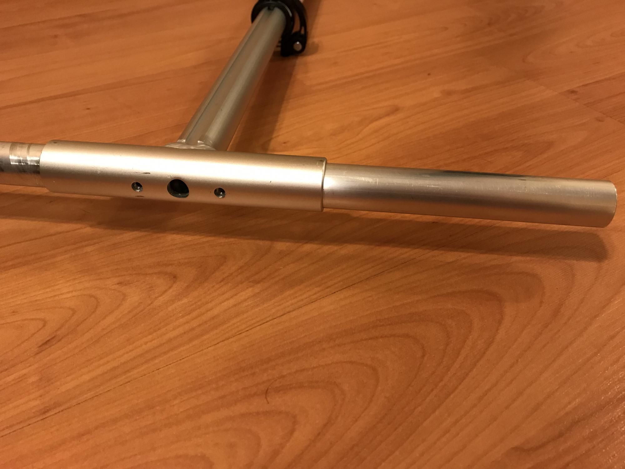

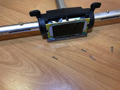

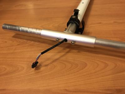

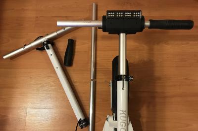

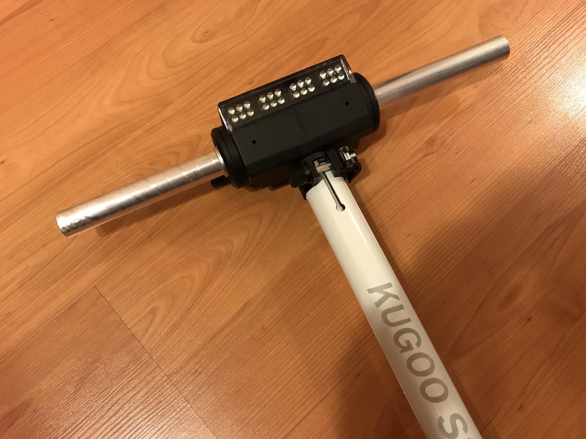

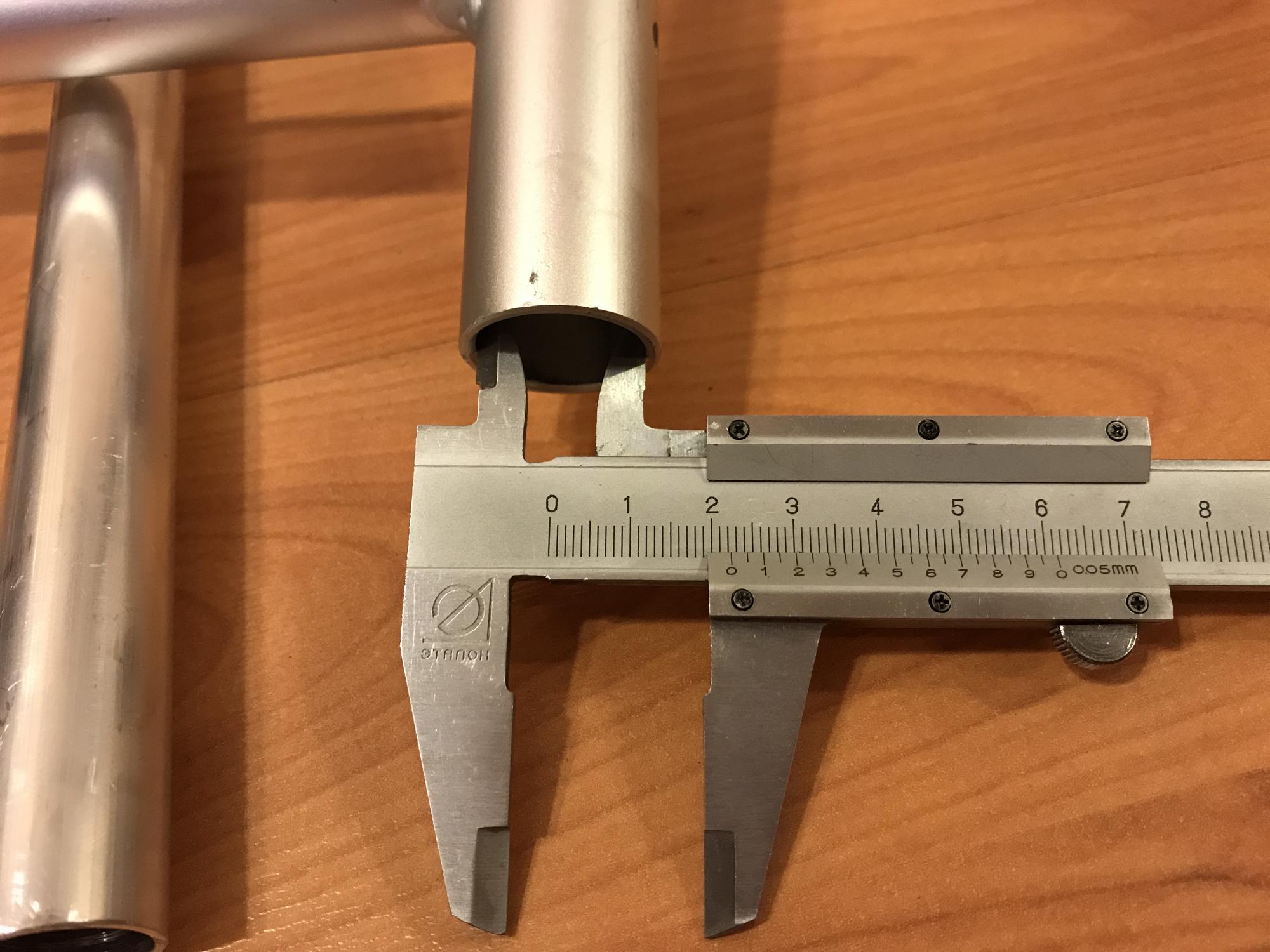

Как убрать люфт ручек
У нас все для этого есть, недостает только трубы диаметром 22мм.
Нашел такую в люра: алюминиевая трубка диаметром 22мм и толщиной 1.5мм. 1 и 2 метра.
Я еще заморочился насчет грипс потому что родные при определенном усилии проворачиваются особенно при выдергивании самоката на прыжок.
В общем отрезал ровно 396мм
Обработал края чтобы не резали грипсы
Просверлил три отверстия
Вставил прикрутил поехал. :)
Думаю не стоит писать каково катать теперь, но запрыгивать на небольшие бордюры и не тормозить каждый раз - это кайф!
