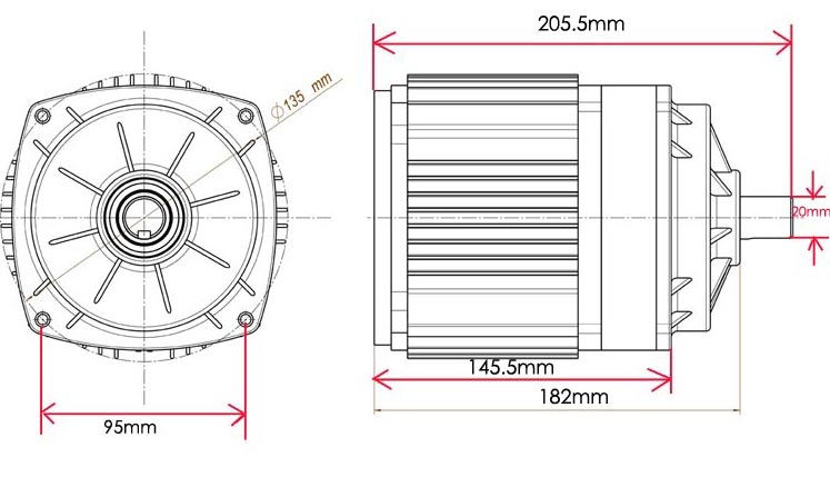

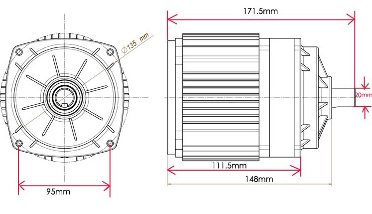

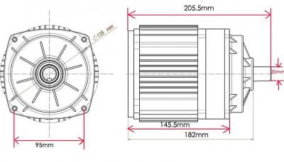

всё таки разные моторы 3000w и 4000w. 4000w на 34 мм длиннее и на 1 кг. тяжелее, чем 3000w

senya
Про редукторные. Длина 1800-3000w - 171.5мм, длина 2000-4000w - 205.5мм
