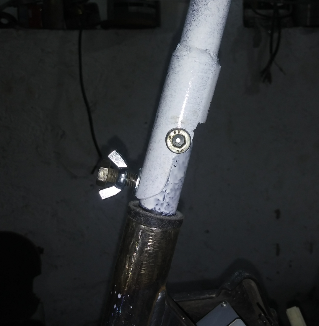

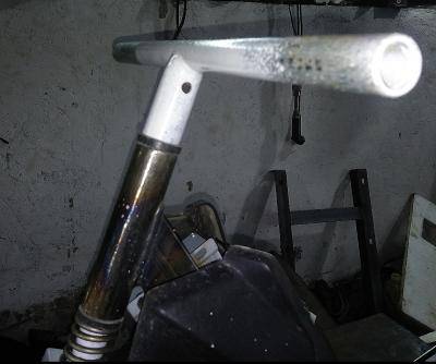

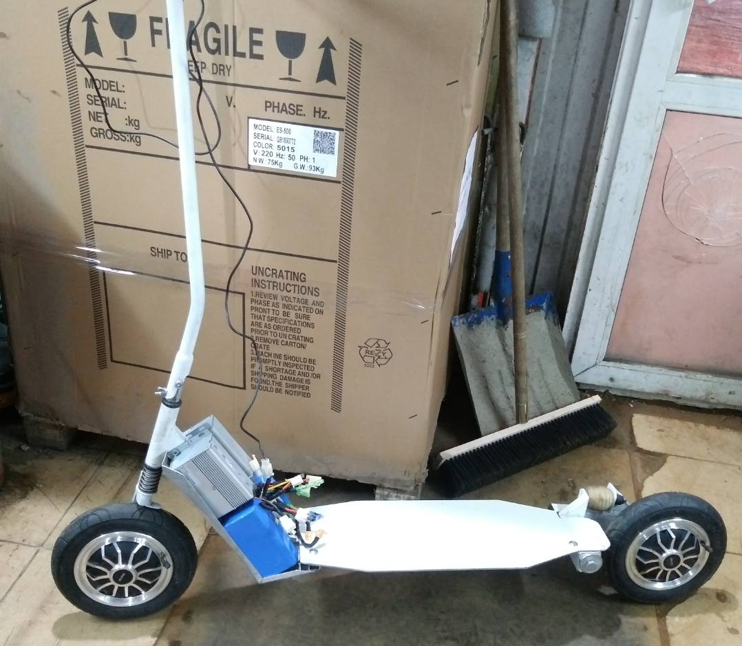

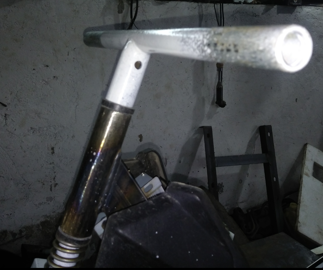

В принципе придумал как складной руль сделать. Без люфтов. Если станок не замерзнет окончательно начну рисовать в металле.
stels

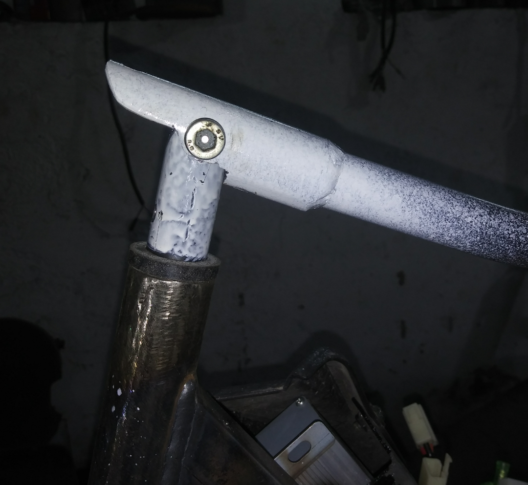

Поборов желание спать, приперся в холодную.
Итог.
Узел складывания без люфтов собран.
Также сделал низкий руль. (А для чего он смотрите в следующей серии.)

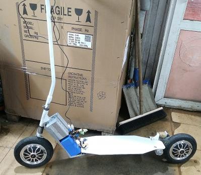

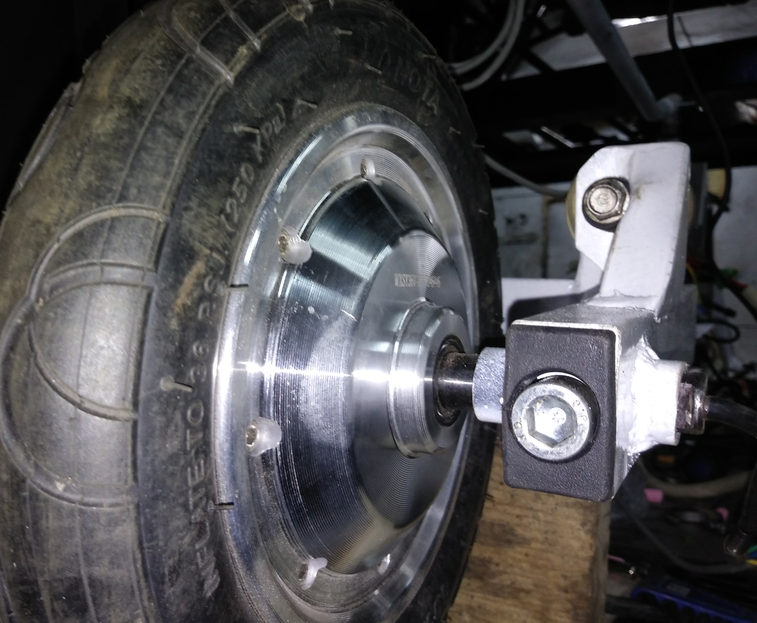

Слегка модернизировал заднюю подвеску. Теперь жесткость можно настроить.
stels

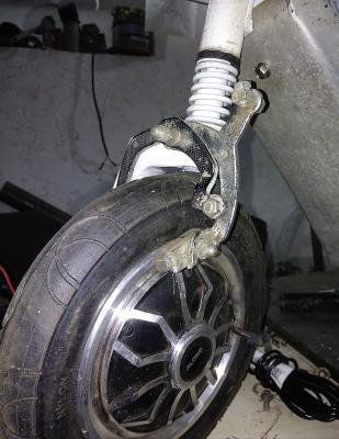

Продолжаю сборку. На полке с велошалабушками неожиданно нашлось решение по тормозам. ГОСТ СССР цена 51 копейка.
Потом нарисовал площадку.
Собрал в кучку, попрыгал. Подвесочка работает.

Цитата: stels от 13 Дек. 2018 в 15:14
Ну и так мне кажется намного симпотичнее вышло.
У подпружиненной вилки, руль вместе с ней ходит вверх вниз? Можете по подробнее показать рассказать?
stels
Конечно вместе с ней. Но на таких ходах этого не ощущал вообще ни как.
Впрочем легкая конструкция как себя поведет по ощущениям сказать не могу. У меня большой опыт по бензиновым аппаратам. А там все намного тяжелее и мощнее.
После НГ. Планируем с мужиками арендовать крытый картодром и потестить. Тогда и видео будет.

Цитата: stels от 21 Дек. 2018 в 15:07Конечно вместе с ней.
То есть, при каждом наезде на препятствие Вы будете получать рулем по рукам? Смысл тогда в этой пружине...?
Кинематику движения техники и рук объяснить на пальцах не смогу. Удара по рукам нет и не может быть. Также как его нет и на "сухой" вилке. Не те скорости. А вот разгрузка рамы от ударной нагрузки и плавность хода повышаются.
Как Вам попроще обьяснить... Ударьте слегка молотком по ладошке вытянутой руки и также по пятке ноги. Рука уйдет в сторону и все. А вот на пятке вес всего тела и она ни куда не сдвинется.

Цитата: stels от 21 Дек. 2018 в 18:33Удара по рукам нет и не может быть.
Вы будете смеяться, но у меня есть самокат... ) С двумя подвесками...) После езды по плитке на скорости 12 км/ч, хотя бы в течение 5 минут, руки будут трястись еще полчаса...) А ноги прекрасно пружинят сами... А еще у нас есть участки дороги, где ровный асфальт через равные промежутки "разрезан" канавками глубиной 10мм и шириной 30-40 мм, очень неприятные ощущения, даже с амортизацией.
Возможно, Вы так думаете потому, что Ваш опыт - езда по грунту на тяжелой мототехнике, там естественно нет таких проблем, как у мелких колес с литой резиной на асфальте и плитке...
