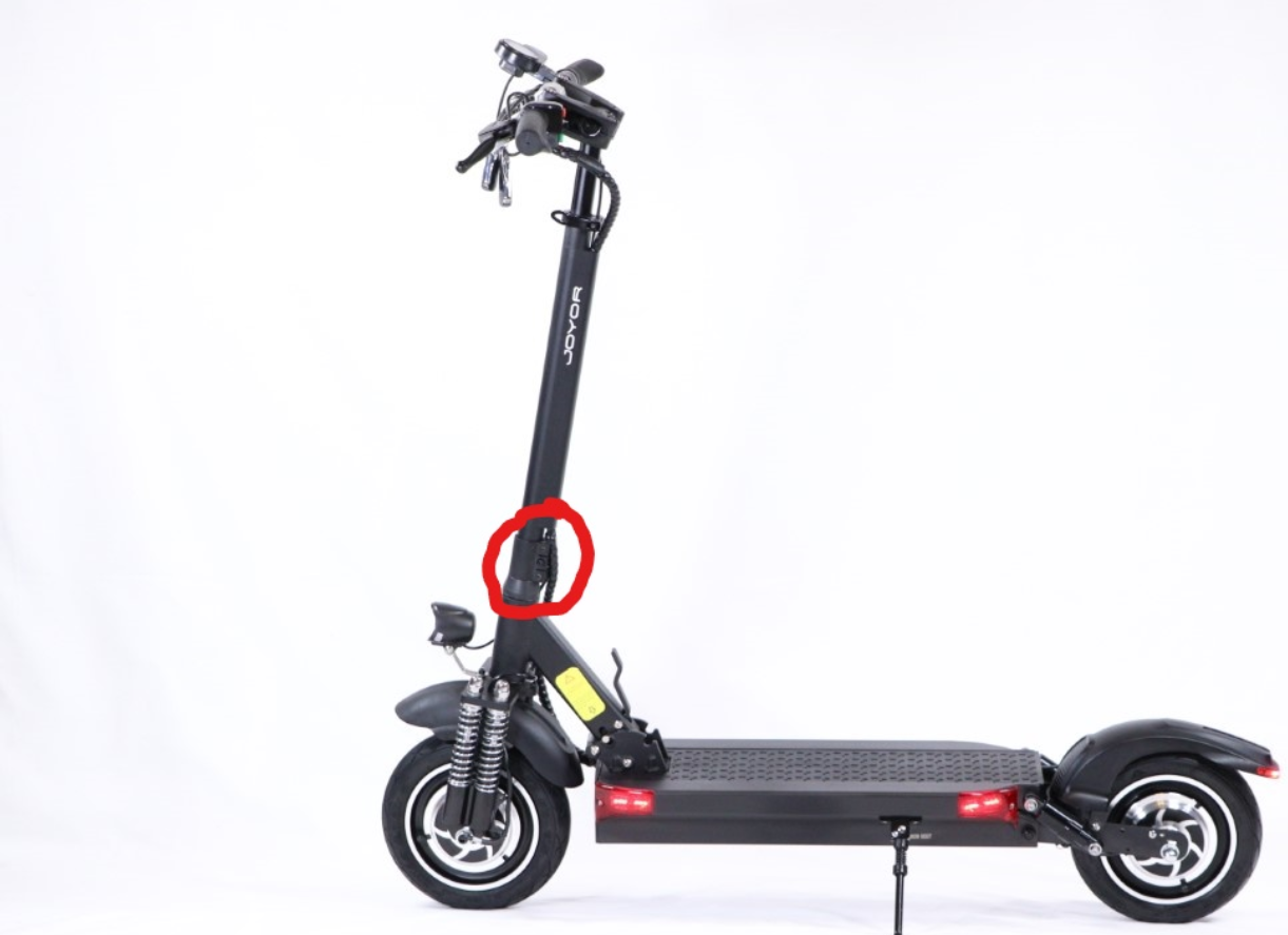

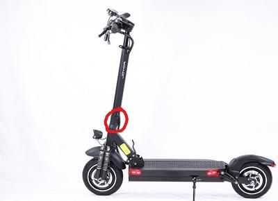

DocHarDcor
Добрый день, подскажите как разобрать рулевую чтоб затянуть гайку
Ками
Да, слабое место, но проблема не в самокате, а в качестве наших дорог (тротуаров). На моём расшатывается через каждые 100 км по тротуару, пересекая выступы бордюр с перепадами в 2-4 см. Для затяжки по хорошему лучше отсоединить трос с переднего тормоза, а потом открутить шестигранником три болта крепления рулевой рейки, после можно вытащить рейку и затянуть гайку с контргайкой. В первый раз разбирая, я промыл и смазал подшипники и посадочные места.

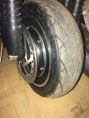

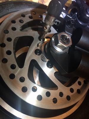

Самокат наконец-то через сутки распакован. После тщательного внешнего осмотра обнаружен «билет в один конец - на тот свет» от завода производителя. Болты крепления роторов тормозных дисков, которые по шесть штук на каждый диск, банально коротки и от этого еле заметно руками люфтили диски относительно колес. Подтягивать там нечего, так как эти винты цепляют только пару витков резьбы.
Что показал замер штангелем винтиков torx25 М5 - длинна резьбы 7,5 мм + головка 3 мм = 11,5 мм общая длинна. Но взяв в руки обычный длинный болт М5 удалось увидеть разницу в том, какой всеж длины должны быть эти болты - 11 мм длинна по резьбе и 3 мм шляпка = 14 мм. Идеально подошли из велосипедного магазина винты М5 x 10мм под torx20 (цена вопроса 200 руб за 12 шт.).

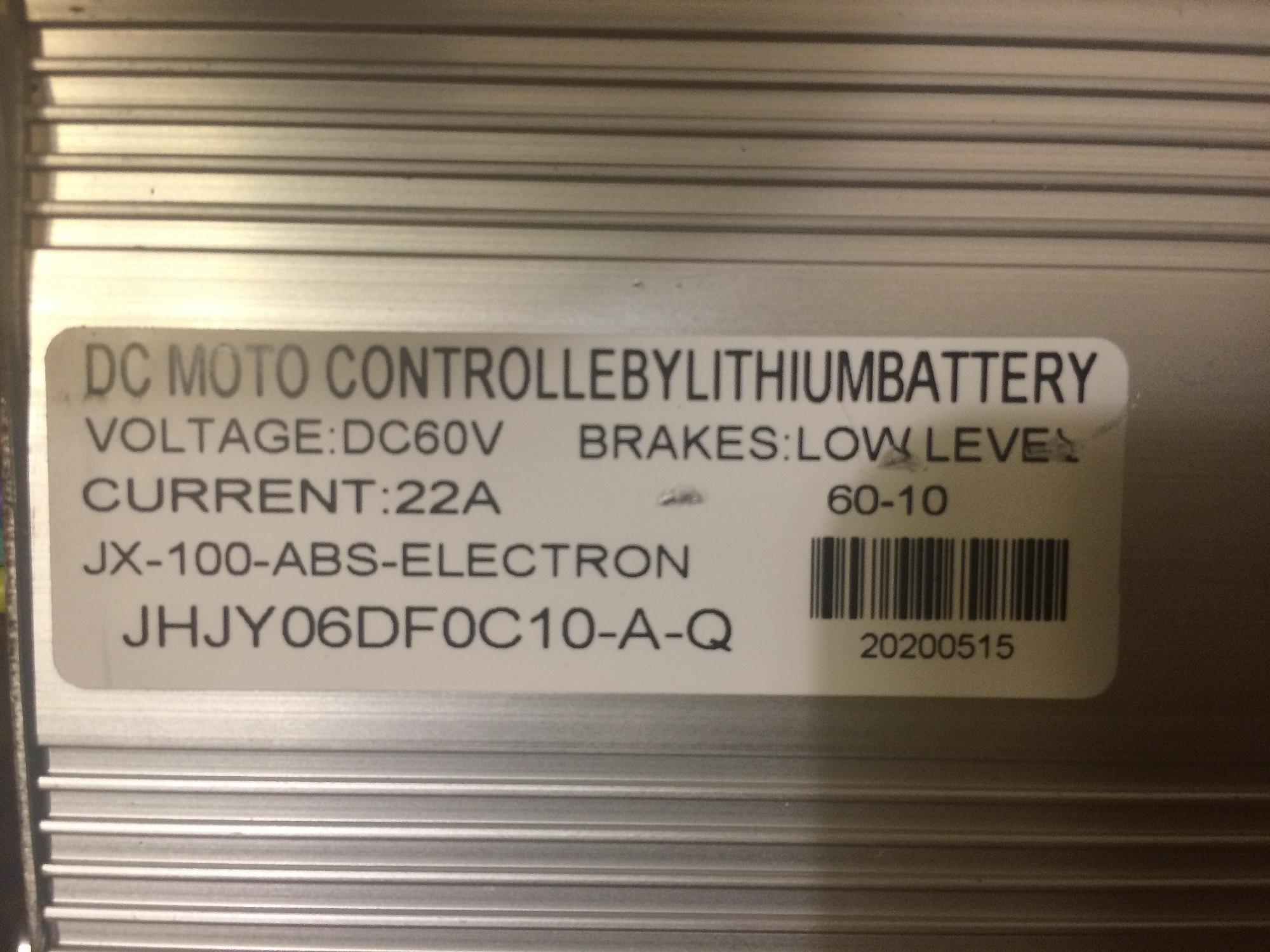

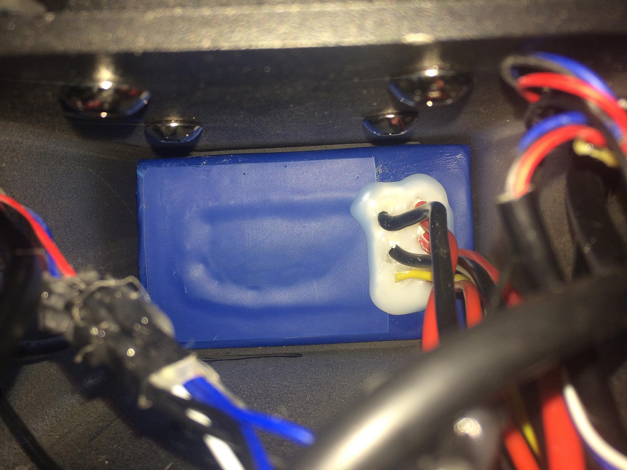

Infant
#1383
Добавлю тех данные:
Моторы: WJ60V800W40H20200106xxxxJY (где xxxx - серийный номер)
Резина: CHAO YANG 10x2.50-6.5 AT 300 kpa (44psi) - 3 бар, max load 71 kg (на каждое), P(длинна окружности)= 77 см, d=24.50986123615188 см (9,65 дюймов).
Обозначение на деке J2006 Y10-S xxxx
После полного заряда бортовик показывает 67,5В и при нажатом курке 2565.
Напряжение зарядного устройства на выходе 67,4В (замер тестером).
ЗУ 67,2В 2А (на обратной стенке).
Борт компьютер (дефолтные значения) кн. mode+пит.:
d0 - 0 (сброс пробега, длительное удержание 6 сек.)
02 - 0 (км/мили)
04 - 5 (таймер сна самоката при бездействии, мин)
06 - 10,0 (диаметр колес)
07 - 25 (кол-во магнитов)
09 - 1 (режим старта с ноги/сразу)
12 - 5 (плавность старта 0-5)
15 - 100 (ограничение скорости, при значении меньше 17 единиц колеса вообще не крутятся. Минимальное значение колес в воздухе 5-6 км/ч).
16 - 0 (круиз 0-выкл, 1-вкл) - работает при удержании курка 6 сек.
99 - 0 (сброс на заводские настройки при длит удержании 6 сек.)
Больше каналов там нет никаких.
Два контроллера:
Есть два разъема свободных для блока сигнализации, но куда ее вставить, места свободного совсем нет. Интересно былоб посмотреть, как это было реализовано на предыдущих поставках.

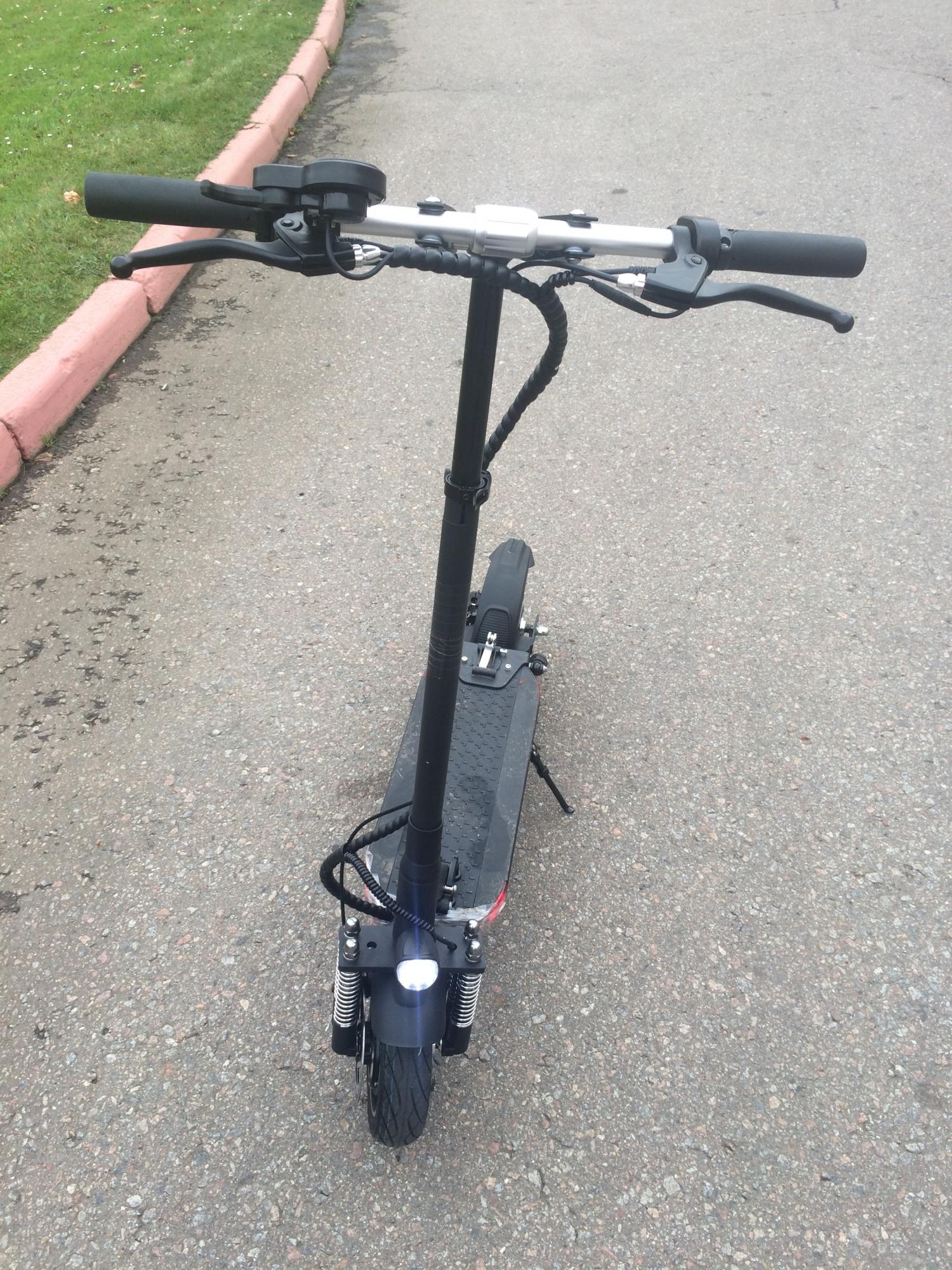

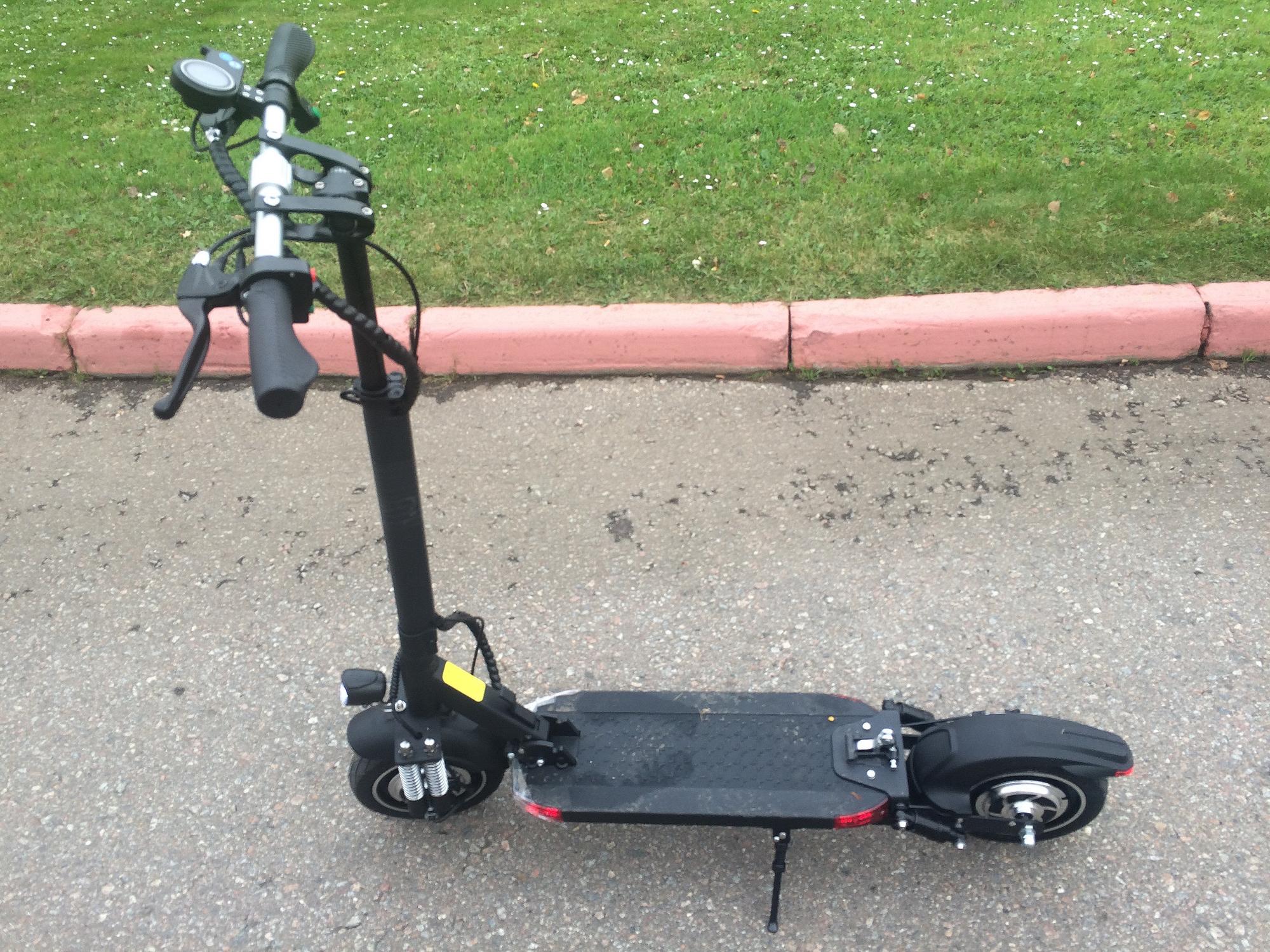

Infant
#1385

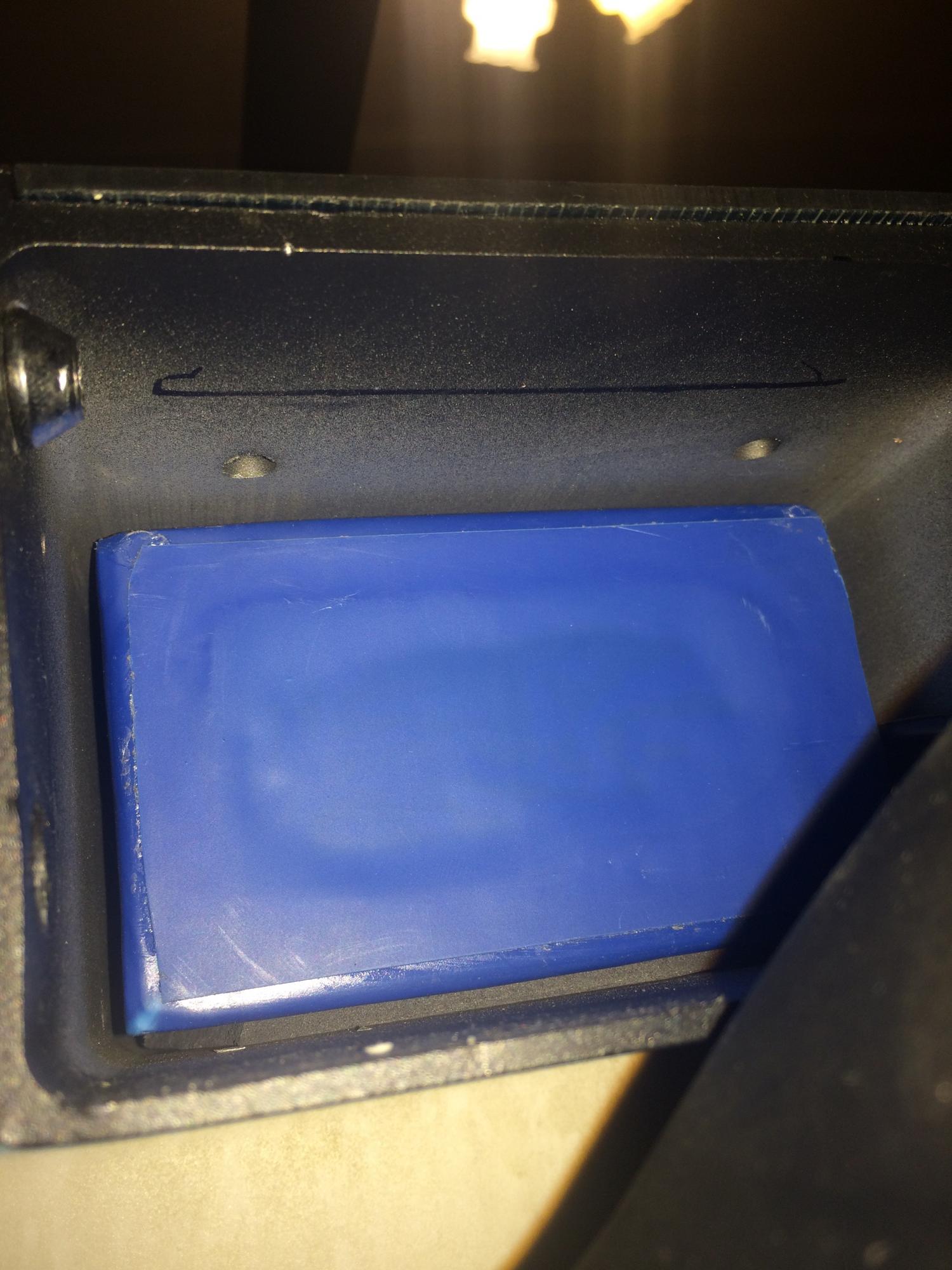

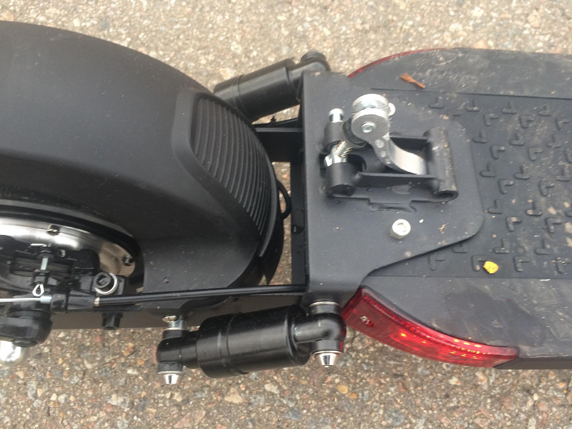

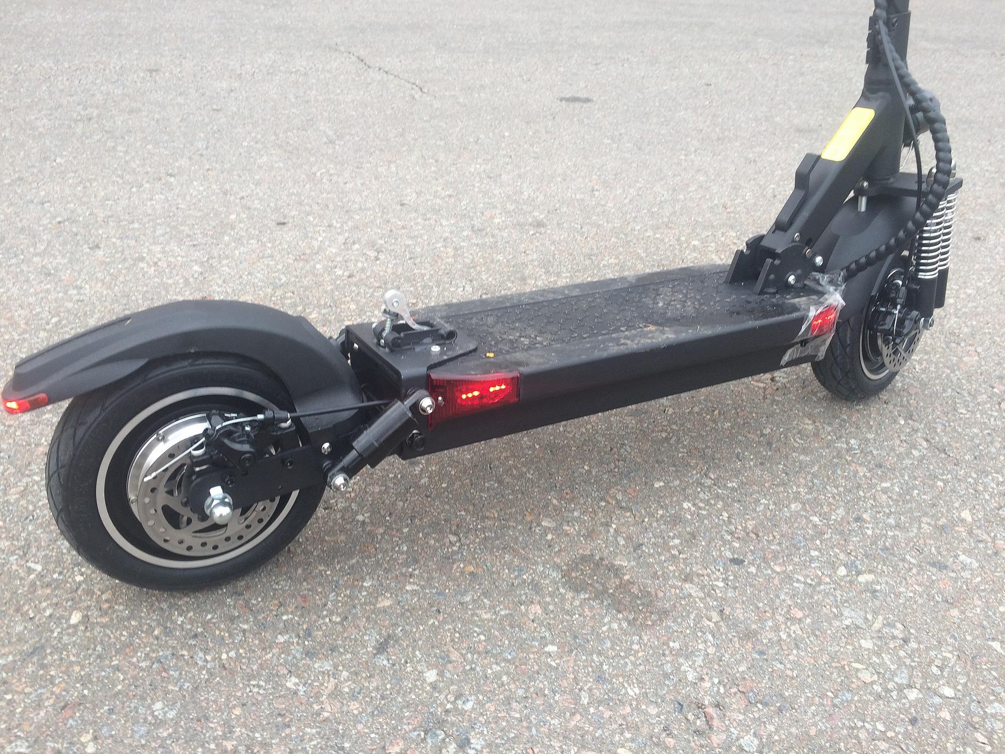

Цитата: oleg888 от 09 Окт. 2020 в 14:19п.с. накидайте фоток самоката целиком
Внешне почти как у всех. Единственный момент, это сидушка. Крепление с сидушкой отдельно. Но на деке нет двух отверстий сверху на резиновом коврике. Для того, чтоб не просверлить акб сверлом пришлось снять переднюю крышку и заднюю заглушку (для этого снять заднее мотор-колесо с креплением вместе). По факту отверстия в самой деке есть, но нет отверстий в резиновом коврике и акб вплотную к этим отверстиям стоит. Для того, чтоб акб не упиралось в винты, надо сделать вертикальную прокладку-упор из тонкого текстолита.
Вообщем сидуху можно ставить!
