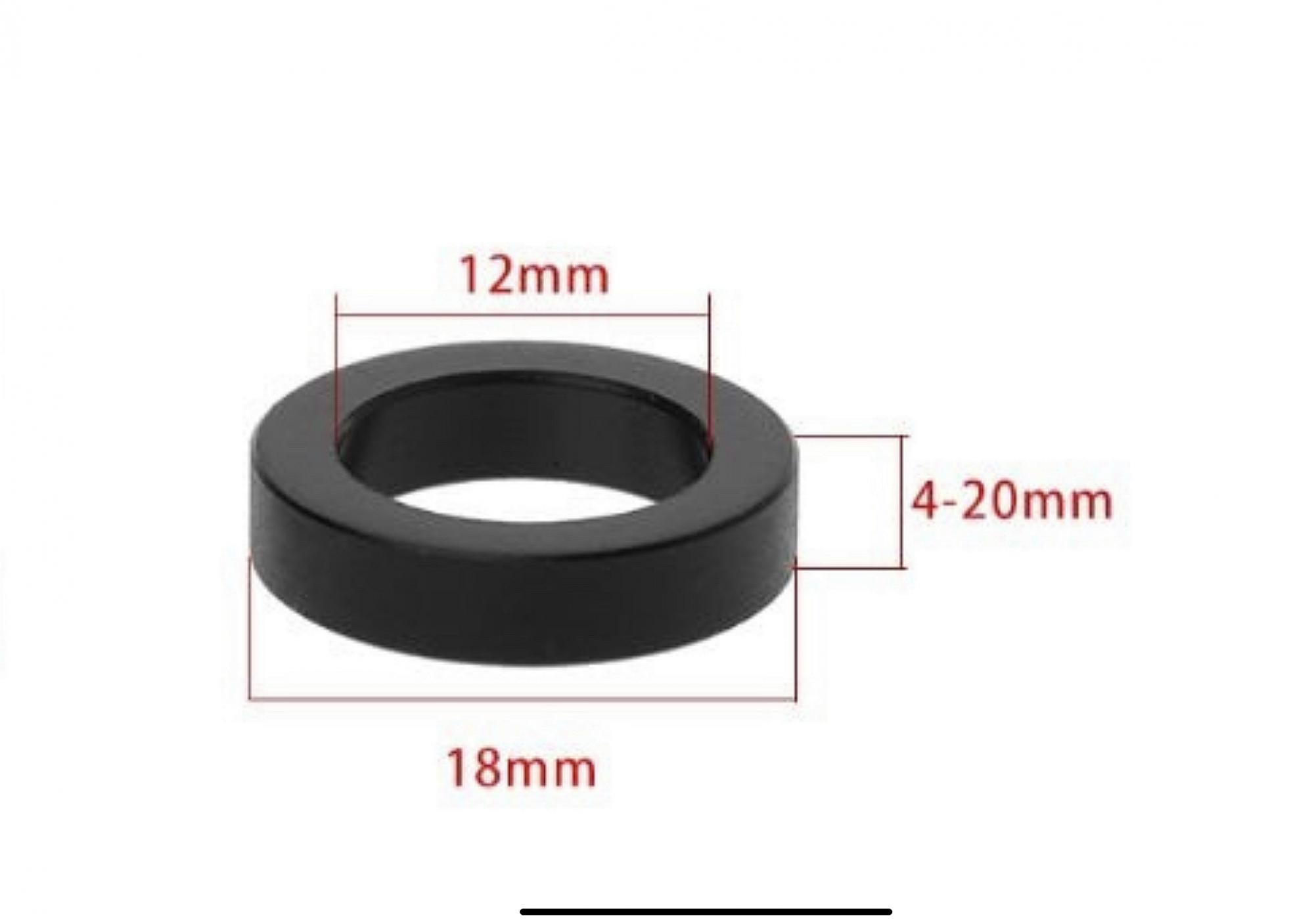

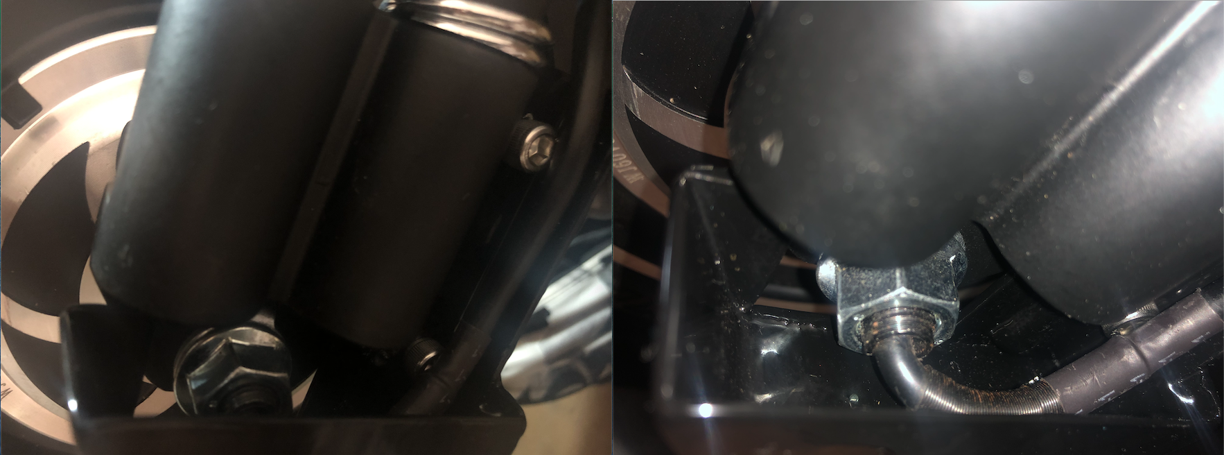

Люди, подскажите, где можно купить вот такие пластиковые кольца на втулки для амортизаторов?
18x12x5мм (точные размеры).
в продаже найти думаю тяжело будет, можно сделать на 3d принтере как вариант..
Хожу пешком.
Infant
Т.е. проще будет обычные резиновые водопроводные прокладки или из шланга нарезать, тут ведь никакой нагрузки же нет (так как сами амортизаторы и так жестко сидят на втулках металлических), это просто как шайбы?

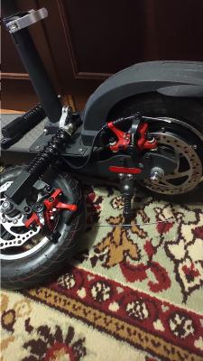

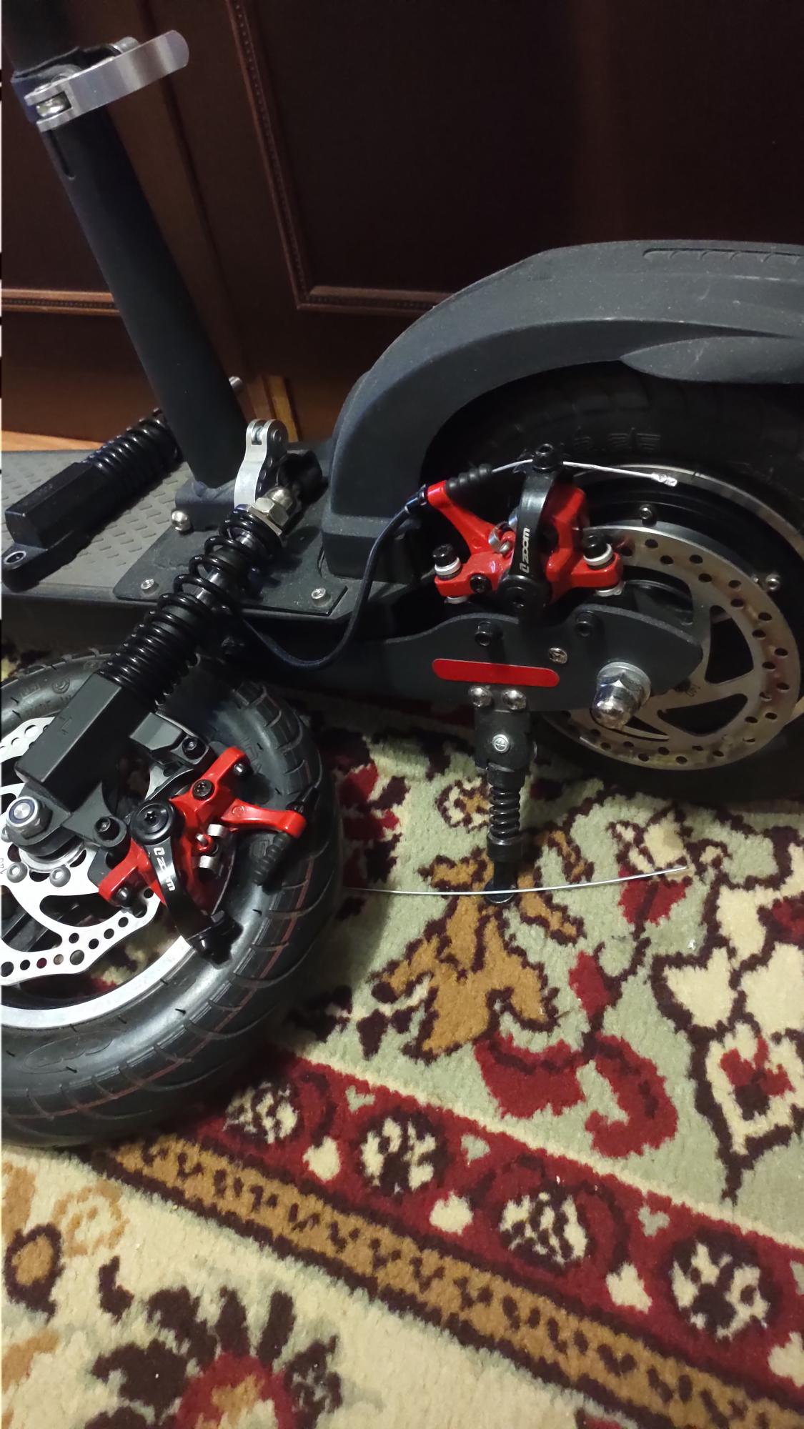

Уже два года, катаюсь на Y5S, вроде все хорошо. Но изначально не понравился передний амортизатор, а со временем и появился достаточно большой люфт в восьмигранной втулке, и отсутствие переднего тормоза. Вот решил заморочиться. Заказал на Али, ручку переднего тормоза, подключается без проблем на разъем контроллера, он там имеется. Два амортизатора, так же колесный диск, и ротор D140, ну и до кучи комплект двухпоршневых механических калиперов. Передняя вилка будет полностью переделана, надеюсь на хороший результат. Все в сборе с фото выложу чуть позже.

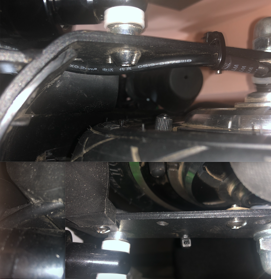

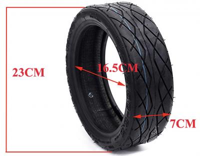

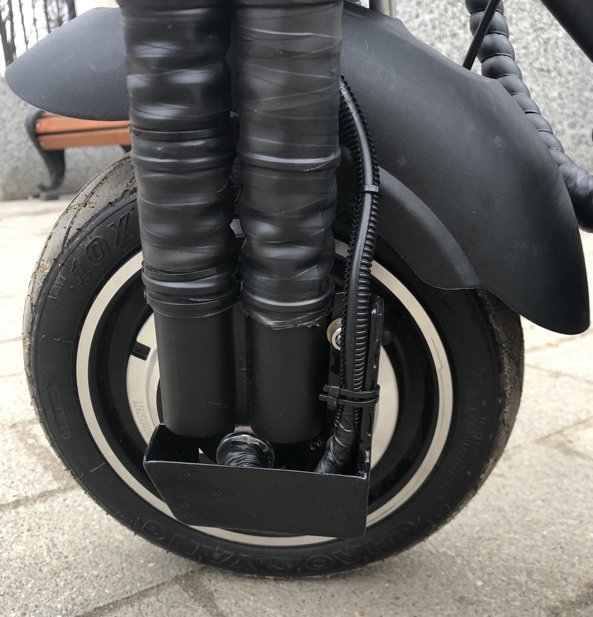

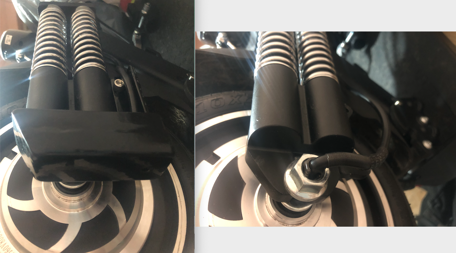

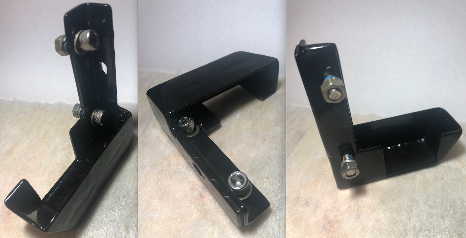

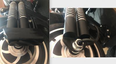

В продолжение темы доработок по полноприводному Y10-SA (колеса 10 дюймов, резина Chao Yang 10x2.50-6.5 h-789-06 TubeLess (бескамерная), кстати, не самая дешевая, фото приложены для истории).
На переднем мотор-колесе кабель вообще ничем не защищен, первый неудачный бордюр и кабель перережет однозначно. Чтоб этот вопрос полностью закрыть сделал вот такой защитный кожух с дренажным отверстием из металла. Крепится на два свободных штатных уха для тормоза. Кабель теперь полностью защищен!
На заднем мотор-колесе желательно кабель тоже обезопасить и переложить с нижней части рамы на верхнюю. Т. е. он будет полностью закрыт рамой мотор-колеса (как уже на фото) без эффекта ножницы об бордюр и выходить в сторону деки будет через самодельное технологическое отверстие крыла. Тут никакие дополнительные металлические кожухи не нужны.
(фото из двух частей - сначала вид снизу, потом вид сверху)
