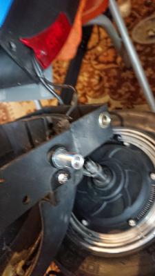

В задней подвеске всё очень плотно, если разобрал. Всё выбывал и высверливал даже.
Задний рычаг завтулен. Аморты сидят плотно, на втулках.

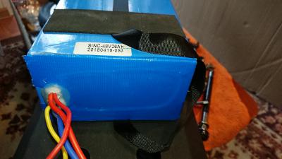

Батарея - 44х12х7...+-2мм
Надо добавить пенки!) 😋

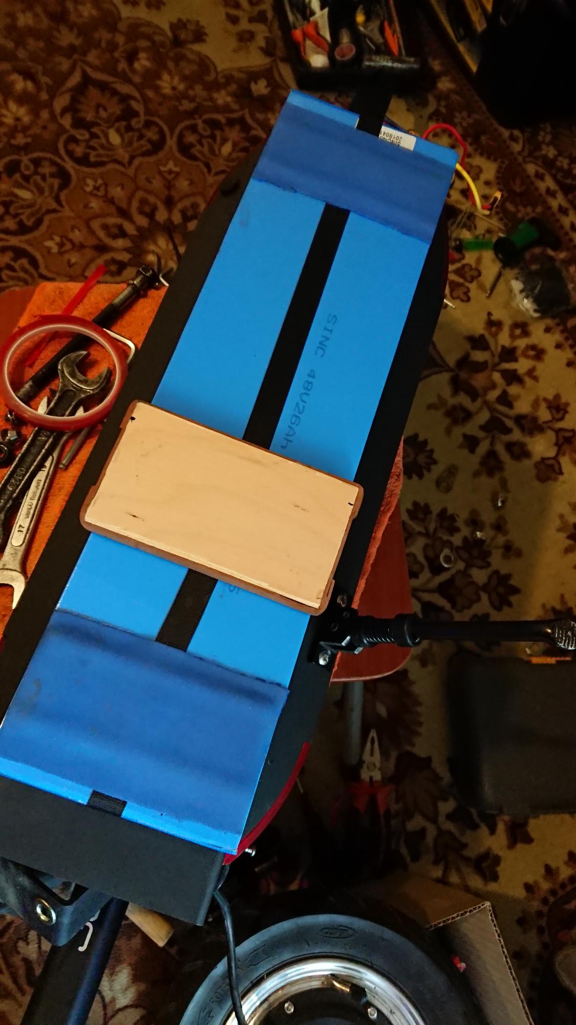

Цитата: And Rew от 17 Июнь 2018 в 13:51Просто болтается в деке
там даже ленточка спецом проложена, потому что просто так не вываливается, а приходится вытягивать.
And Rew
[user]Ripido[/user], батарея болтается, особенно сильно в горизонтале. Это косяк. Устранимый...
При сильном ударе - вылетит через переднюю крышку, она на "соплях"!)))

And Rew
Сделал заднюю стенку из фанеры))
Налепил ещё пенки... Надо покрасить стенку

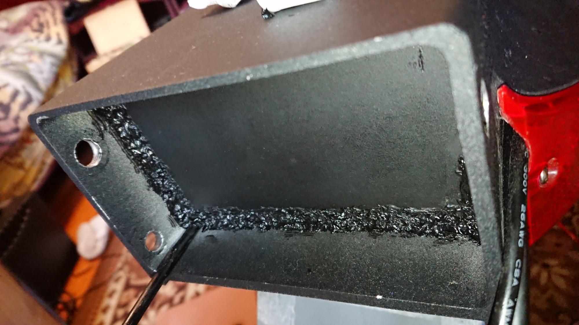

Целый день пихаю батарею. Застряла на полпути)
Но запихнул. Поставил крышку из фанеры, с тонкой пеной. Саморезы фар её держат. Надо теперь залить герметиком...
Вот такая черновая Герметизация)

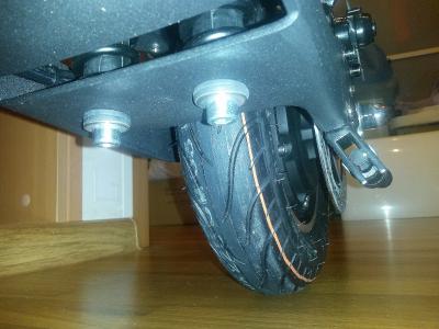

снизу сильно выступают фиксаторы амортизаторов, на 1.5см и сильно выпирает подножка, но клиренс до деки 14 с лишним см, ещё 12 остается в запасе,
а вот от земли до выступающей части подножки всего 7см, боюсь будет больным местом.

хоть просвет и огромный, но всё равно задевает бордюры, спереди крылом цепляет если осторожно спускать, сзади болтами амортизаторов.
