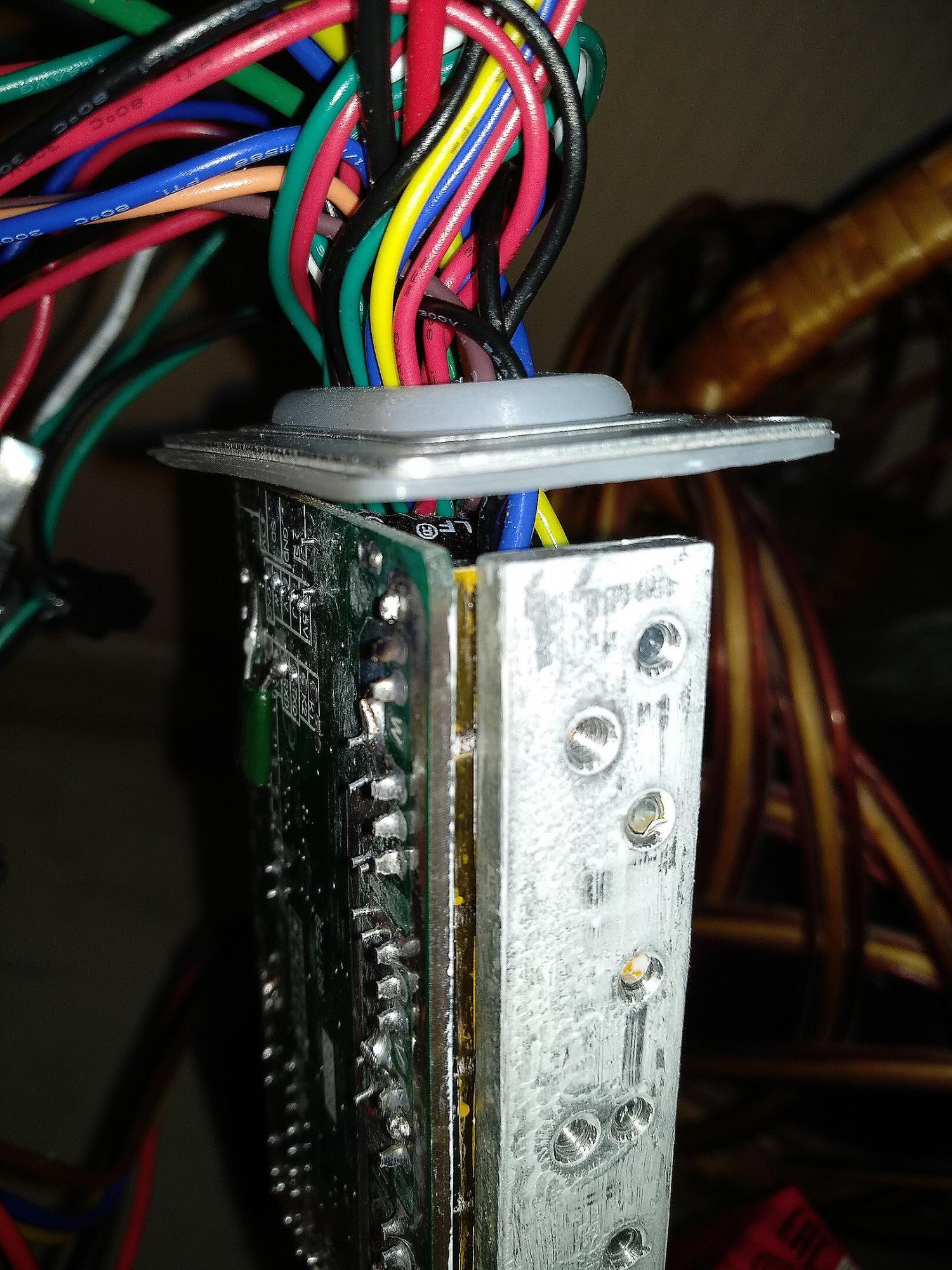

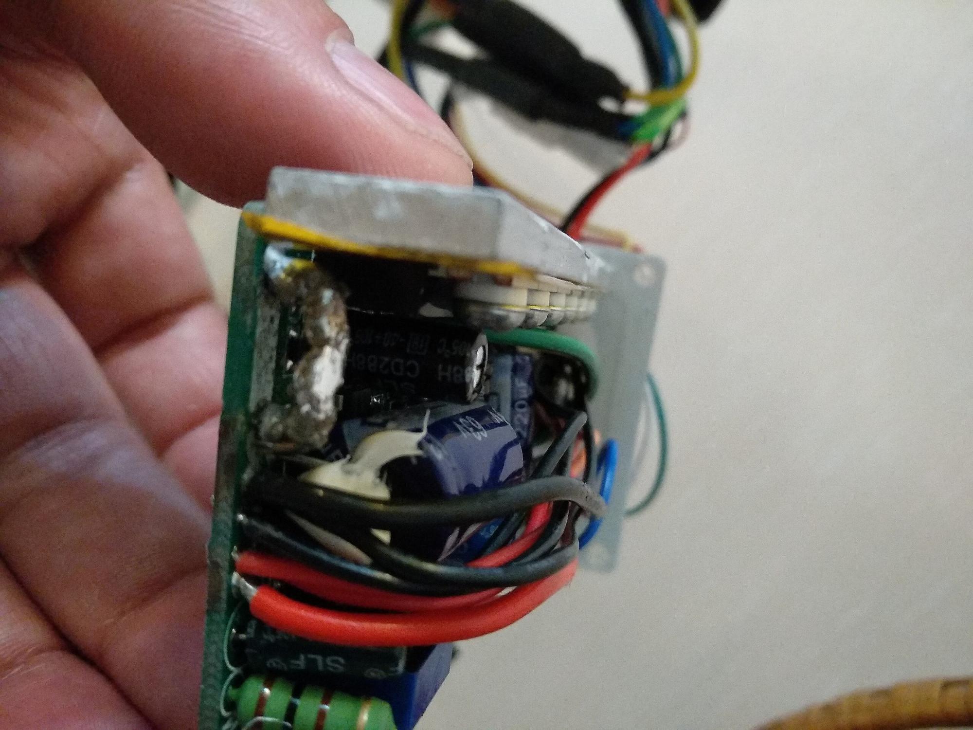

Залудил шунт. Холостой ход поднялся с 43 до 50. И все равно кажется что этот монстр задушен. Скоро посмотрю под нагрузкой.
Сергей8
Момент просто бешеный стал. На дыбы встает. Еле удержал руль. Аккуратнее. В горку 43 пошел. По прямой 46.
EcoDrift
[user]Сергей8[/user], Аккуратнее так. Все же есть пределы у техники.
Сергей8
Это понятно, но видно что он задушен. Сейчас результат выше ожиданий. Первая скорость стала 20. Вторая 31. Класс. Скорость не чувствуется.

Температура МК как? Контроллера?
Сергей8
Знать бы как ее померять. МК точно должно выдержит. Контроллер под вопросом. И это не страшно. Поменяю его если что. Эмоции дороже. Да и никто не заставляет все время гнать.

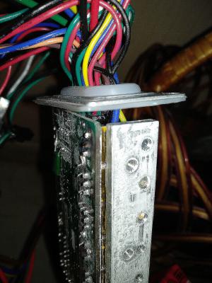

Фотографии [user]Сергей8[/user],  (сам не смогу загрузить)

это ж на сколько налудили, ампер на 50, на 100? O_O
Сергей8
Ну а разве он позволит больше чем можно? Кто будет лудить отключайте батку. Плата контролёра если заденет коробку - замкнет. Вчера за 10 км пробега тапка в пол ни одного деления батареи не ушло. Врёт наверное?
bambirtuya
Цитата: Сергей8 от 17 Июнь 2018 в 11:55Ну а разве он позволит больше чем можно?
а лужением шунта(понижением его сопротивления) вы чего делаете? как раз и "позволяете" пропихнуть больше тока через силовые элементы контроллера . если сильно много "позволить" будет бабах или контроллера или колеса, да ещё и батка будет значительно сильнее и быстрее деградировать, токи разряда вы тоже увеличиваете.

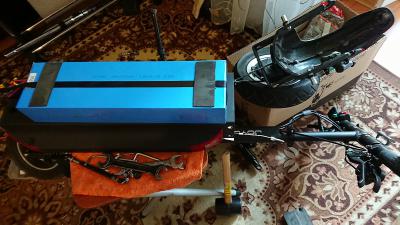

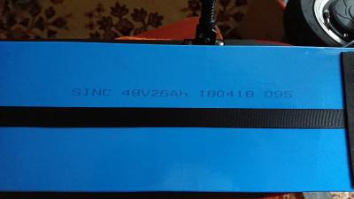

Вытащил акб через жопу!) 😋
Просто болтается в деке. Это не Айс!!!
Добавлено 17 Июнь 2018 в 13:55
Лудить пока обожду. Нафига проблемы, если будут, когда катать надо? Мне скорости хватает.
