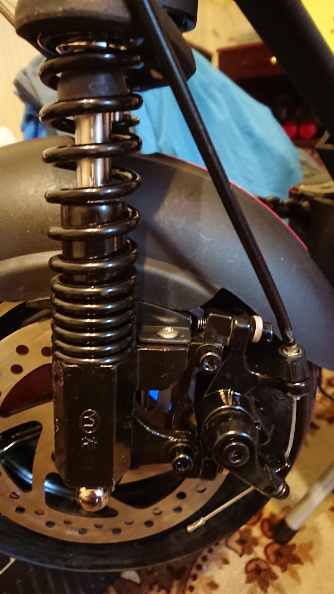

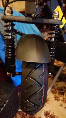

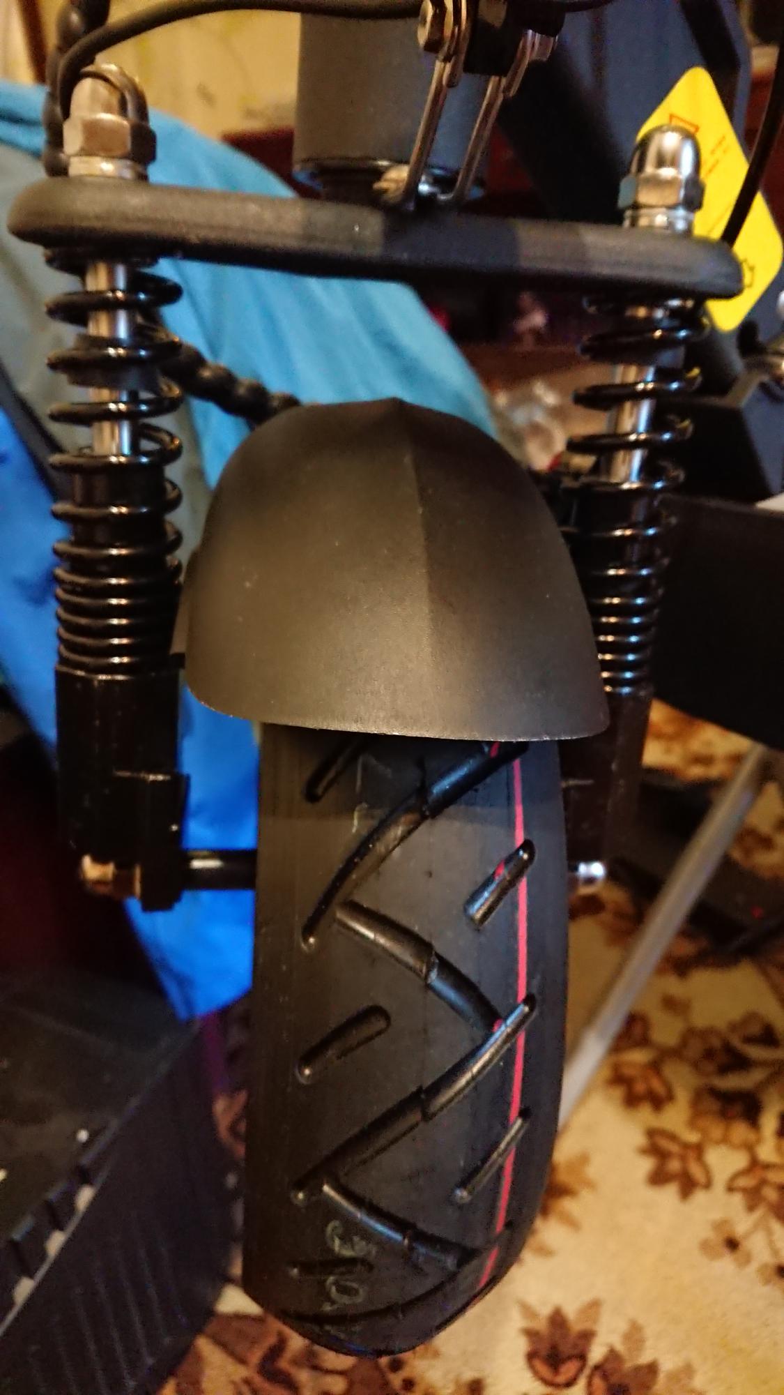

[user]Latinos[/user], С утра заряжаю, хочу катануть. Рекупа нет. С компом немного разобрался, надо на ходу проверить. Круиз, плавный старт, старт зеро и с толчка есть.
Тормоза отрегулированы. Передний диск 140, задний 120. Ничего не раскручено.
Правые поворотники не работают. Не усмотрел в магазине. Придётся искать....
Добавлено 11 Июн 2018 в 15:07
Добавлено 11 Июнь 2018 в 15:08
Тормозные диски выгибал пальцами.. Немного шоркали...

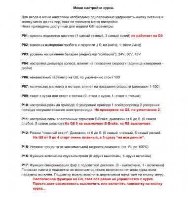

На каких пунктах в настройках стоит плавный, зеро ? Поворотники у меня вроде работают, но изменение при мигании минимальное, передние ещё на белые поменять бы.

Это не точно, но есть похожие...
