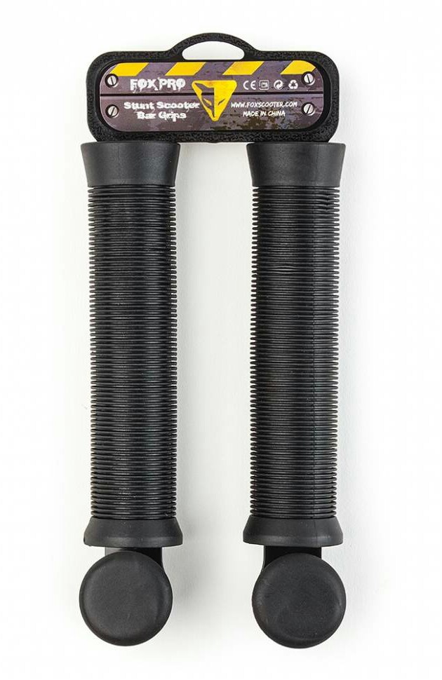

Возможно и будет такой эффект, надо проверять, большая часть ладони то фиксированно лежит на грипсе, это полуручка а не мотовариант, да и к тому же стоит упор, с ним нагрузка на руль вообще минимальна!
a.l.e.x.100
Огромная моя благодарность Grichin, отличная ручка газа, к сожалению токарь ошибся и сделал из нержавейки а не люминя, тем не менее штука очень симпатичная! Сверление нержавейки отдельный гемор, так что изделие высококласное, приятно будет установить такое на свой самокатик! Как только получу её (мою преееелееееесть), проведу тестирование)).

Чертёжик на предыдущей 59 странице, но сразу предупреждаю, делал именно под свои грипсы от трюкового самоката и свою систему складывания руля, считаю те грипсы лучшее что можно найти за вменяемые деньги. Так вот, когда опробую ручку, выясню ньюансы (что дорабатывать) и под каким углом лучше ставить для тяги тросика, тогда сделаю универсальный чертёж независимо от модели самоката (у Раптора же нет у курка тормозного рычага), а значит проставочные кольца будут разных размеров, всё сделаю чуть позже.
Сами пока можете соорудить чисто пробник на побаловаться не отпиливая курок, взять какой нибудь обрезок трубы, закрепить на нём тросик (паракорд) и привязать другой конец к курку НА САМОЙ ГРАНИЦЕ СРАБАТЫВАНИЯ КУРКА ПРИ НАЖАТИИ.

Angor, расчитайте сами. Поставите дополнительный тормоз, то потом надо проставочное кольцо, затем ручка, затем снова кольцо и грипса. Кольца помогают снять лишнее трение, ручка должна крутиться легко но без люфта, как смазка пойдёт обычный медицинский вазелин, хватит на долго. Так вот, когда курок будет натянут до упора тросиком ручки "газа", то тросик должен быть паралельно кронштейну курка-экрана, а если газ отпустить, то тросик будет чуть под углом. И повторяюсь, натяжение тросика должно быть на самой границе срабатывания!
Как придёт ручка, посмотрю стоит ли ослаблять пружину, придвигать датчик ближе к курку и где удобней и эстетичней крепить тросик чтоб ни в коем случае не смотрелся колхозно. Те кто меня знают, знают что я маниакальный перфекционист и эстэт)).
