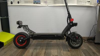

witbk
Итак , Аппарат Алексея на вид очень маленький за счёт интересной формы дэки (похожая на крышку гроба) , которая раптору очень идёт.
Все очень красиво сделано, кастомизация выглядит как с завода харлеев , все на своих местах.
Удобная геометрия за счёт выноса и упора ноги.
Руль ахеренный. В общем фотка так не передаст удобство и изящную красоту.
Теперь на счёт ручки газа, классно дозирует газ , очень актуально для раптора , ну и для всех моделей с максимальным настройками. Более точное микро движение ,фаланга на курке так не сможет , особенно на кочках и неровностях. Ждём когда ,газовалка будет максимально доработана.  :bravo:
M365, дуль3 , спидер.
a.l.e.x.100
Спасибо Вить за отзыв!
Сегодня тестировали динозаврика на том самом оч проблемном участке где жуткие колдобины у гаражей, Витя не даст соврать, с курком ехать там на максимальных настройках адово, самокатик как в паркинсоне, даже не смотря на то что шнурок выполняющий роль тяги растянулся почти на треть (это паракорд не растягивается, шнурок растягивается запросто) и экспонента не так чувствовалась, всё равно ровная плавная дозация газа была очевидна. Да что говорить, даже на гладком прямике ехать на малой скорости с курком стрёмно, а с ручкой газа никаких проблем. Да, придётся привыкать к "микродозации", но опять же, достаточно мин15, и она не утомляет так как опора большей частью ладони на мягкой грипсе, я б сказал даже что эта микродозация прикольная по своему)). Как мне показалось Витя тоже очень быстро освоился.

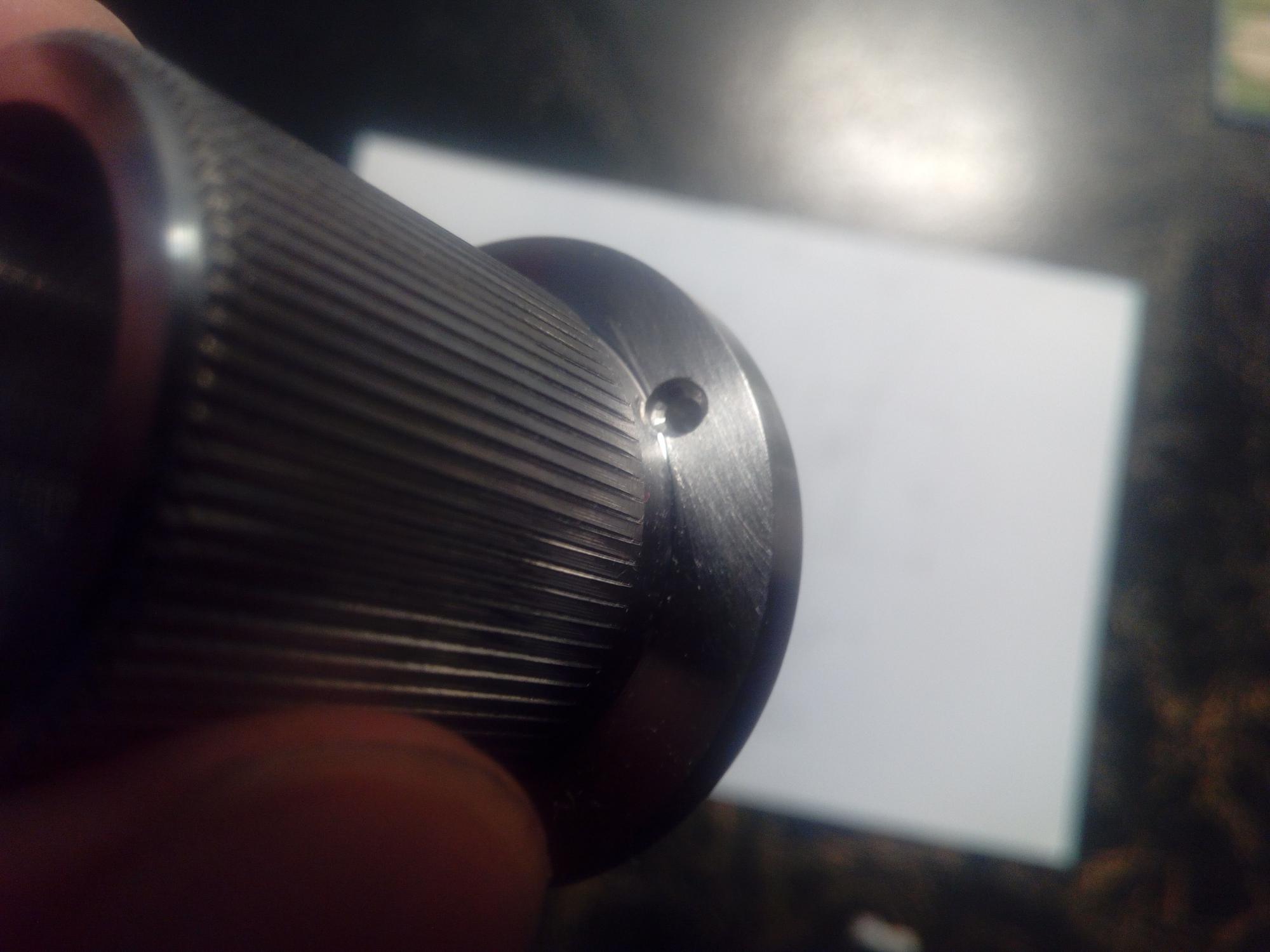

a.l.e.x.100
#1164
Не сомневаюсь что такая ручка под паракорд 2мм будет ещё более удобной. Чуть изменил размеры в сравнении с предыдущей версией. На снимках старая чуть доработанная ручка, показал где фаски делать, ОЧ ВАЖНО отполировать выходное отверстие паракорда от перетирания, можно какой то круглой деревянной фигнёй зажатой в дрель. Отверстие под руль с неравномерным диаметром, середина может быть расточена до 22.5, а с торцов строго 22.3. Рифление полосками мне не понравилось, лучше грубое рифление крестом. Из дополнений проточка на середине ручки, лучше будет способствовать фиксации большого и указательного пальца, хват при этом можно и переносить. Наружный диаметр упора 38мм примерно. Материал ручки и проставочных колец (для снижения трения) может быть алюминиевый сплав или нержавейка, желательно покраска в чёрный матовый (проставкам не надо), блестюшка не совсем по феншую, в эконом варианте можно не красить вообще, но тогда рифление можно заменить несколькими проточками на которые одеваются оринги (резиновые кольца). По поводу паракорда, это такая хрень что имеет оч малый коэффицент растяжения, из химических нитей, нагрузки выдерживает колоссальные, хорошо оплавляется (грибок оплавку на конце для фиксации делать удобно), шнурок от ботинка херня, не годен.
Так что кому надо, пишите grichinу, сделает, надеюсь и паркорд будет в комплекте.
