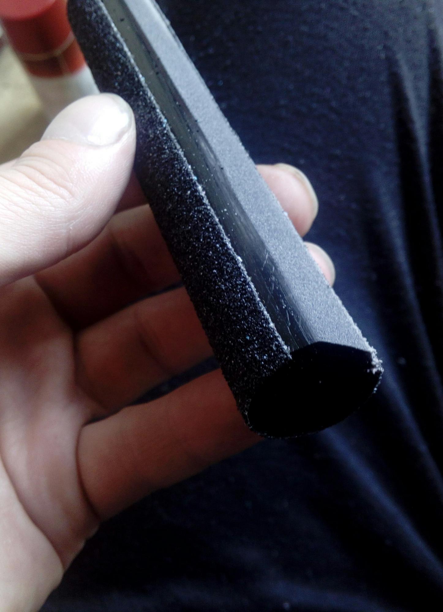

И это, того, на видео перед чуть в клиренсе упал, ось как я и говорил по мягкому пу катается зараза. Щас вот и решаю проблему с углом фрезеровки граней чтоб мягкость осталась, а клиренс стал нормальным, на Рапторе с мягким пу и без того не большой клиренс проседает ещё больше.
Жду когда фрезеровку сделают под средний угол между заводской ассиметричной осью и обычной.
АлександрМ
Цитата: a.l.e.x.100 от 15 Сен. 2019 в 12:16Жду когда фрезеровку сделают под средний угол между заводской ассиметричной осью и обычной.
Фрезеровку по стоковой детали или новую ось?
a.l.e.x.100
#1323
Фрезеровку можно по любой оси, угол небольшой. Из-за того что пу я закупал 20мм, проблем быть не должно никак, слишком мало металла будет снято. Так что буду пилить пока перед не вернёт клиренс. На наждаке хорошо не сделаешь, геморно, оси термообработаны, так что только фреза, операция простая, но нужен станок.
На снимке обычная симметричная ось с мягким 20мм пу с сточенной спинкой, можно и по снимку линейкой с угломером угол фрезеровки прикинуть.
Renaldas
Скажите, а чем обрабатываете ПУ? Неужто вручную ножом, напильником да наждачкой?
a.l.e.x.100
Ага). Обертывал лентой антискользячкой чтоб в размер была, 48мм ширина ленты, и держать за неё удобней. Ну и по наждаку туда-сюда елозил  :-D
