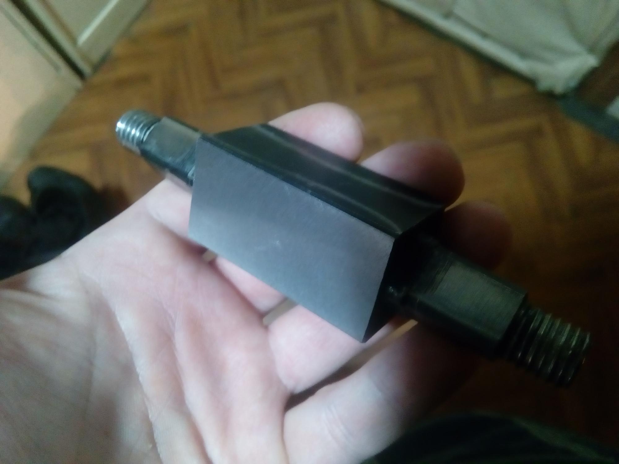

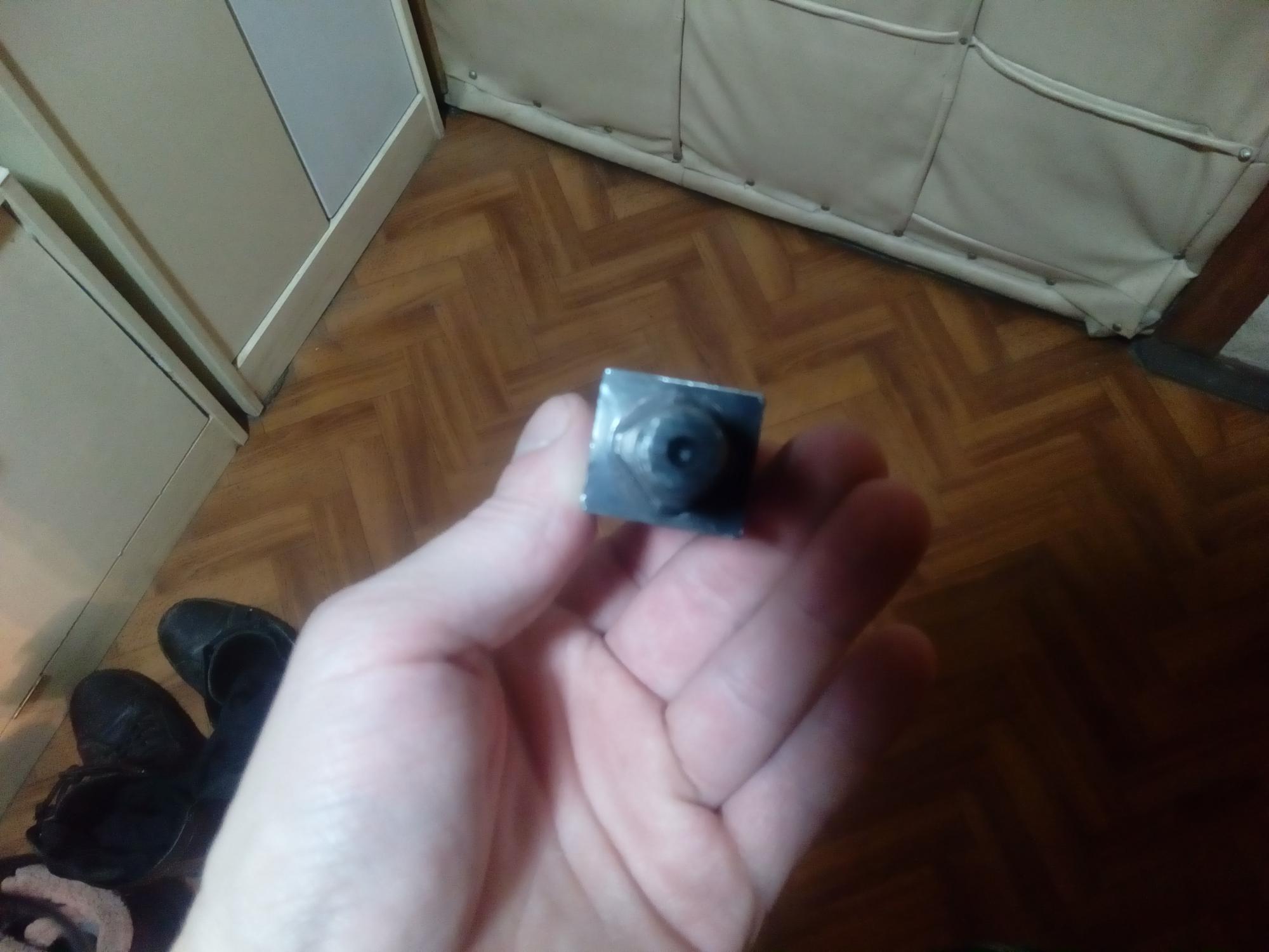

Фрезерованная ассиметричная ось крест, срезаны упорные грани до основания, остальные трогать нет необходимости. Для обычной оси фрезеровка будет нужна другая, под прямоугольник.
Кстати, стороны что штатной оси Раптора, что креста 25.6, а у Ультры 27 с копейками, поэтому китайская песня что у Раптора 94 шор спереди и 96шор сзади чушь полная, они банально уменьшили стороны передней оси чтоб была чуть мягче)).
Rjkz
Померь расстояние между плоскостями.
Получается ты получил ось квадрат?

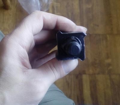

Указал размер сторон креста, идентичны штатной оси Раптора. Мой крест месяц шёл, и похоже крест был последним)). Щас на рапторы стали пихать оставшиеся со склада, вот и попадаются рапторы с крестами с завода с разным цветным пу. В общем пустили всё в расход)).
Щас занялся тюнингом подвески Раптора Василия, фрезеранут штатную обычную ось (понадеялся на свою чуйку, стороны оси будут 23мм×25.6 чтоб обычный пу двадцатка влезла), найдём подходящий обычный пу и прессану, перед не должен дать просадки и не будет необходимости в дорогом кресте.

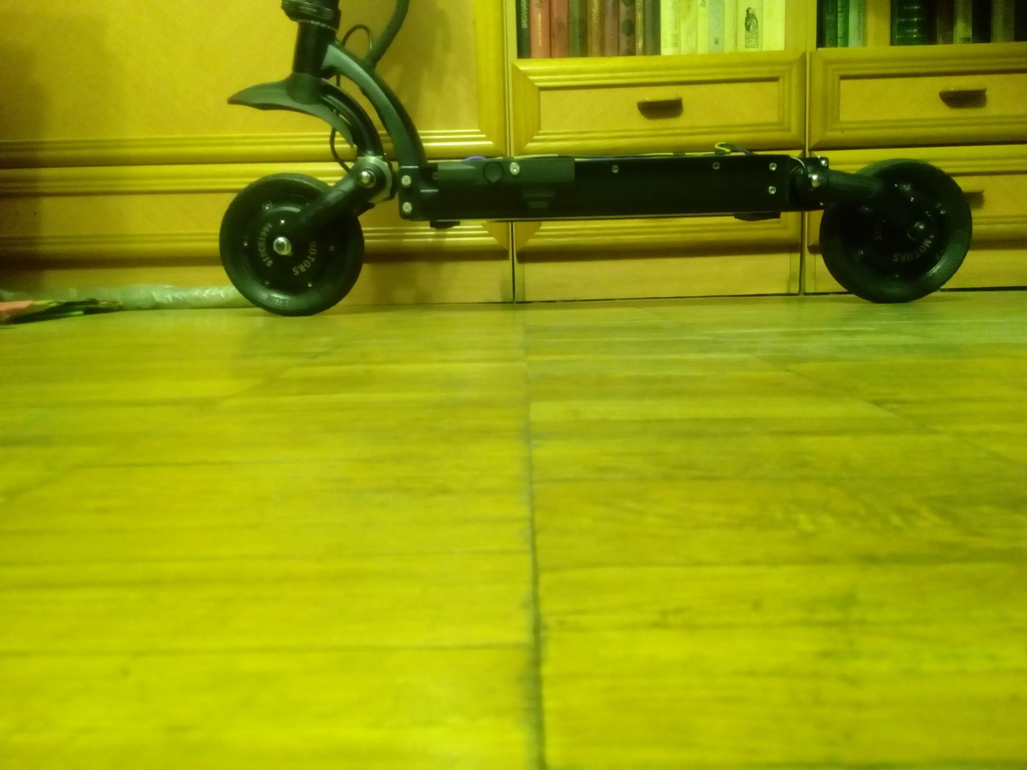

Снимок клиренса и видюха. Перед ниже на 5-7мм, при езде что перед что зад будет примерно одинаковым.
Мягкость отличная, специально не прыгал сильно! Не бабкин диван с пролежнями, но и не жёсткий, именно такой как надо, даже с запасом для ездуна поболе весом)). https://youtu.be/oeA9B4yLSgI

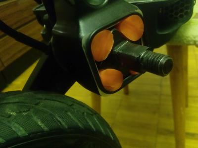

И ещё из моих фирменных хитростей. Вылет хвостов 2.5мм, на хвосты пу натянуты оринги (резиновые кольца) подходящего диаметра (внутренний 40-45мм, толщина 3мм), как результат не летит грязь, тише работа подвески, эстетичный вид, ровная посадка рычагов.
artur2000
с резиночками и вправду красиво и практично

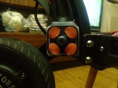

Фрезеровка под прямоугольник. Стороны 25.6×23мм под гибрид рыжего и стержни обычного полиуретана стандарта 20мм (по факту 20.7мм), шор примерно чуть более 70 единиц.
В общем ждём что Василий скажет после сборки и теста, если что, то перепрессуем на более жёсткий.

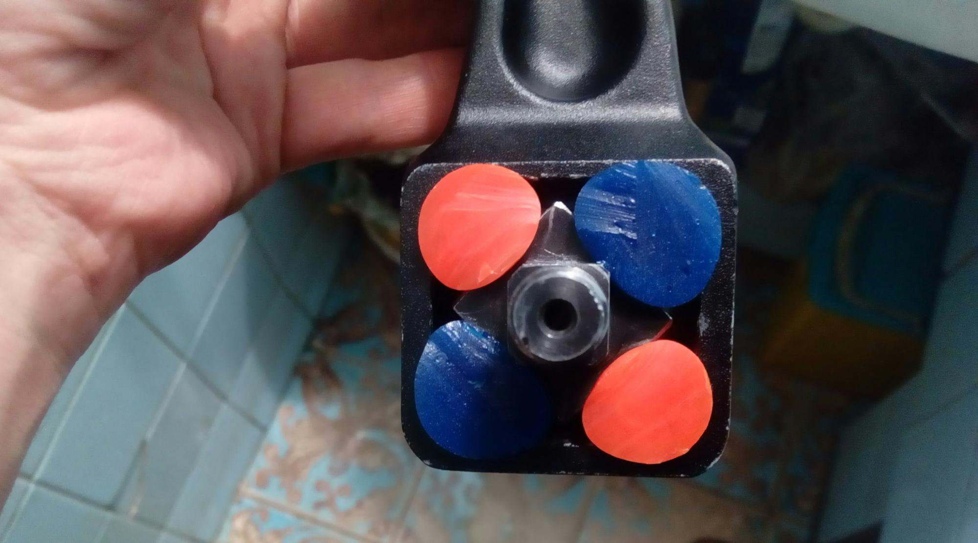

В общем да, идейка не без смысла. Цель то предельно сократить расходы и получить максимум результата. Главная проблема это разброс аж 5единиц у обычного пу, поэтому если позволит геометрия то возможна и запрессовка гибрида сзади, располовинить вдоль алюминиевый вкладыш до уровня когда останутся две половинки с сточенными бортами (сточенные не до конца а до профиля в виде скобы для степлера), тогда на них можно будет пихнуть рыжий, а в образовавшиеся пустоты от сточенных 2х бортов вкладыша пихнуть две колбаски обычного пу, не будет ни просадки, никаких люфтов и подобный тип будет вести себя как крестообразная ось, будет короткий мягкий ход и быстро нарастающая прогрессия, более линейная прогрессия, это когда весь зад с обычным пу без вкладышей, но опять же всплывает проблема разброса в пять единиц.
А вообще, если у кого априори нет и не будет возможности достать полиуретановые ремни, то и переднюю ось всю фрезеровать под стороны 23×23, а об.полиуретан подбирать по жёсткости. В общем только эксперимент!
witbk
[user]a.l.e.x.100[/user], этот эксперимент начнется , когда люфт сзади окончательно раздолбит вкладыш.

Наверно))). Чтоб избавится от люфтов надо у вкладыша по граням сделать пропилы 15мм со всех сторон, так будет лучше если прессуем только рыжий к примеру, пу сдавит плоскости на торцах вкладыша и люфт исчзнет.

Сегодня проапгрейдил перед своего Раптора по уму. Несмотря на то что перед из рыжего пу 85шор всё же захотелось сделать перед чуть более мягким и сделать клиренс ниже на несколько мм. Диагонально просверлил два эластомера с двух сторон всего на 15-20мм в глубину сверлом 3мм. Результат порадовал! Клиренс почти так и не просел, но мягкость возросла! То есть даже сверленные эластомеры сохраняют нетронутой середину, и это замечательно работает. У кого слишком жёсткие подвески, тоже советую просверлить именно таким образом, не насквозь, и только по диагонали.
