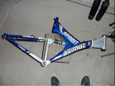

Смотрел на авито, нашел  двухподвесы только с V-brake и один единственный с дисковыми тормозами, ну или я искать не умею. Покупая на авито велосипед нужно ему сразу будет вилку менять ибо там уже все убитые. Так же что с допуском по весу на двухподвесе, долго ли он сможет катать на себе 90-100 кило, да и что там из строя начнет выходить, не совсем понятно

У меня рама версия 110,  с т.з. велосипеда из недостатков - только вес. После установки мака разница сказывается только при езде в горки. Раскачка при педалинге, свойственная однорычажкам, сводится на нет блокировкой аморта.Моё мнение, если не нужен большой батблок - классический велоподвес, т.к. разница в весе для вела очень ощутима.

И нужны усилители дропаутов. Как-то крепить батарею нужно. Далеко не в каждом велоподвесе треугольник позволяет разместить хоть что-то. Ну и алюминий, который трескается весьма неожиданно. важно вовремя увидеть трещину...

Цитата: Rjkz от 27 Июнь 2018 в 18:47И нужны усилители дропаутов. Как-то крепить батарею нужно. Далеко не в каждом велоподвесе треугольник позволяет разместить хоть что-то.
Уселители дропаутов понятно что нужны, ну с ними вроде особых проблем я не вижу, можно ведь любую железку по маятнику пустить, самое главное, чтоб ее не провернуло.
Батарею, думаю, спокойно можно положить в бокс, сделанный из тогоже стекловолокна.
Цитата: Rjkz от 27 Июнь 2018 в 18:47Ну и алюминий, который трескается весьма неожиданно. важно вовремя увидеть трещину...
Значит всё же лучше брать стальную раму?

Да - если есть возможность найти хорошую стальную раму, а не с пластилина.

Стальную, специально заточенную, электровелосипедную. На форуме огромный выбор рам, в разном ценовом диапазоне.

[user]alexey.p72[/user], Первый вел был алюхардтейл, никаких проблем не было. Да почти ни у кого не было, поэтому моё мнение можно спокойно брать бюджетный алю. хардтейл. Полно на формуме ашан эвелов, не помню случая, чтобы у кого рама накрылась, в отличие от пространственных стальных рам, у которых не всё гладко в плане прочности, и это не про 1 производителя, а про разных, включая забугорных.
По бюджету к пространственной раме надо аморт и вилку. Как правило требуется вилка с ходом от 150мм.
Если бюджет поджимает есть 2 варианта, новый зум, и бу бренд. От зума не ждите мягкой работы, но тут и на веломании есть рукастые, которые её дорабатывают.
Я БУ бренда не дождался и взял новый сектор т.к. он легкий и бюджетный из вилок с ходом от 150мм.
Аморт где-то 4тр, зум от 7тр. БУ бренд от ммм скажем 12тр в зависимости от состояния. Перед покупкой БУ вилки следует погрузиться в вопрос покупки оных, ибо легко пролететь.
На время можно помтавить аморт и от пита, тогда ценник опустится до 1 тр.

Самый правильный вариант, но нужно помнить, что к велосипеду данный конфиг будет иметь весьма опосредствееное отношение. Это уже скорее мопед с педалями, чем велосипед с мотором.
Поэтому если вы предполагаете мощности до 1 кВт, приемлемый вес и фитнес иногда, то советую смотреть в сторону велосипедных доноров.

В общем. какой вывод я могу сделать. Можно взять простой велосипед, желательно двухподвес со стальной рамой и катать на нём. Как у него начнет плохо работать вилка, заменить её на длинноходную. Но желательно использовать пространсвенную раму. Верно я всё говорю?
И если вернуться к тормозам, они должны быть обязательно дисковые, только гидравлические или обычные с тросиком и какие из них надежнее, долговечнее и проще в обслуживании?
