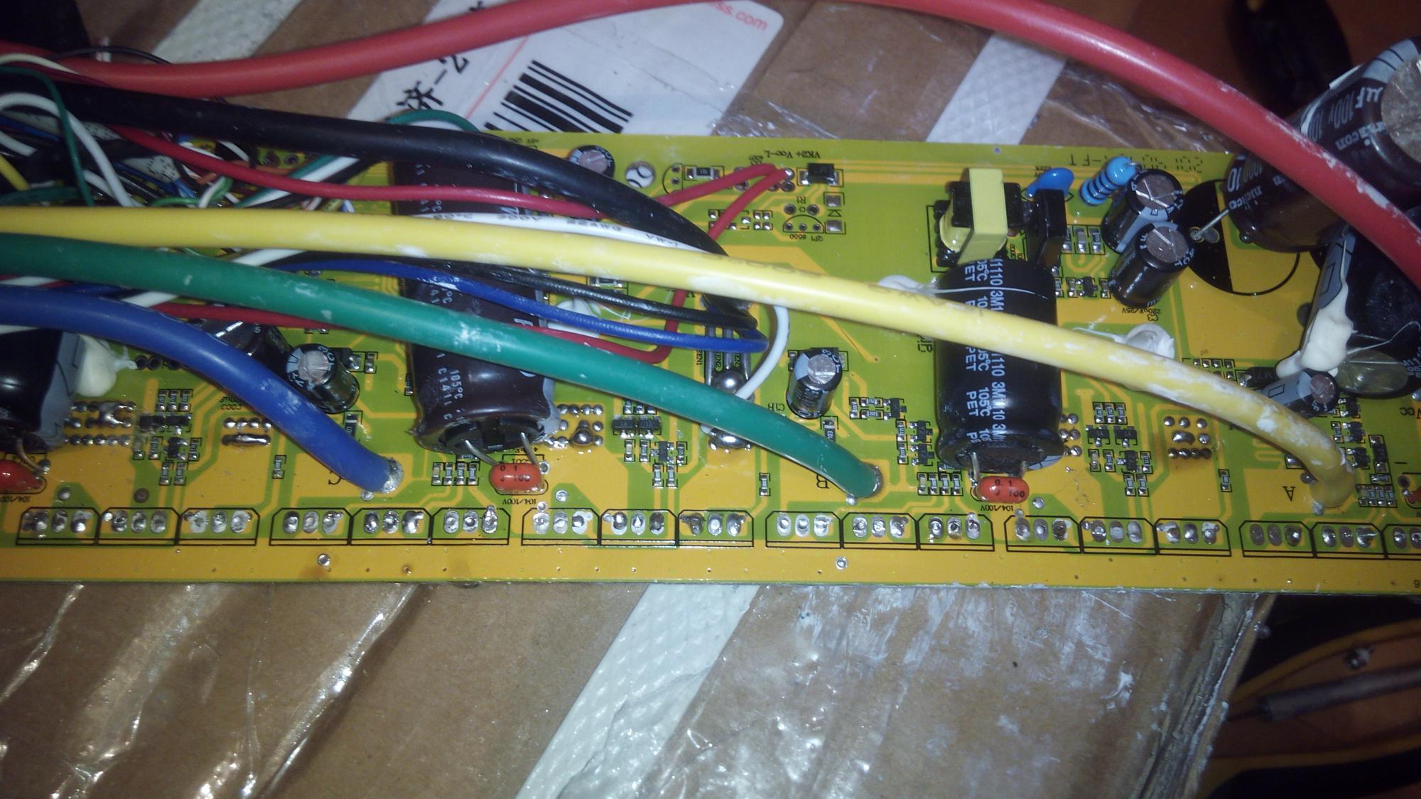

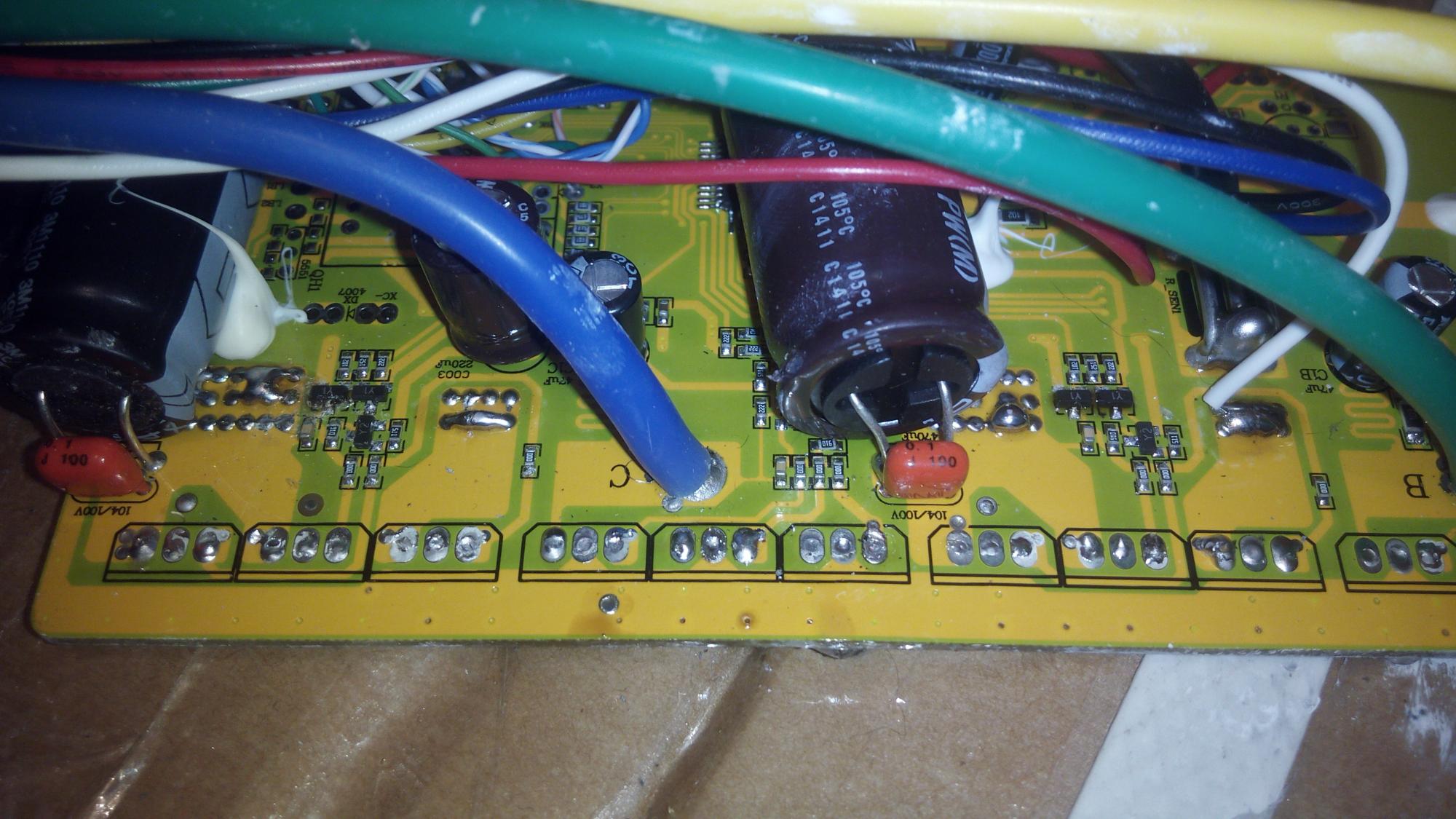

[user]Gena[/user], Видимо прозванивать/менять транзики той фазы, с которой замкнула синяя.
Кстати, фотку замыкания сложно сделать?
Just Electronics
Замыкания уже нет и что там смотреть синяя фаза коротила на остальные две фазы,две другие работают нормально,перепаял три транзистора,газа тоже нет.Может ещё три транзистора поменять у синий фазы в этом дело?
Just Electronics
#4754
При подключенном контроллере должно на фазах быть какое то напряжение?На фазном синем проводе на любую другу фазу показывает напряжение 4В переменого  :-(

Приветствую форумчани.Транзисторы заменены пробитых на схеме нет, на всех фазах одинаковое сопротивление 19.70КоМ. Сама ручка проверена,на датчике холла напряжение изменяется.Процессор тоже живой,прошивается.Помогите с методикой проверки драйверов,может в этом дело.Нужно проверить при включенном контроллер не открыт ли какой нибудь из транзисторов и как это сделать?

Хорошо все феты отпаял. По отдельности проверил,открываются и закрываются как надо.Как проверить идёт ли на феты сигнал с драйверов?
Гена, а кто предложил отпаять все 18 фетов?  O_O
Это какой-то изощренный садизм, советовать такие вещи.  :neg:
Кстати, интересно, как вы их выпаивали?
Там же двухсторонняя плата с бессвинцовым тугоплавким припоем.
Если долго грели все 3 ноги мощным паяльником, то характеристики кристалла могли изменится, даже если транзик проходит тест в линейном режиме. :ah:
Что касается драйверов, то там все сложно. Не забываем, что они генерят импульсы на частоте 16кГц.
Т.е. мультиметром там много не намеряешь. :-\
И с выпаянными ключами, контроллер не будет работать корректно.
Там обратная связь по ШИМ...т.е. надо тестить с нагрузкой и подключенными ДХ.
Вот здесь кратко описан опыт диагностики и ремонта драйвера Фета.
Почитайте, может поможет... :bn:
http://webcache.googleusercontent.com/search?q=cache:EHK6v10mbysJ:electrotransport.ru/ussr/index.php%3Ftopic%3D27.1026+&cd=1&hl=ru&ct=clnk&gl=ru
Кстати драйверы питаются от стабилизатора+15В. Тоже надо мерять.  :exactly:

Выпаивал мощным паяльником 100W,2сек и транзистор на руках.
Когда выпаивал сам держался за транзистор,думаю ничего страшного с ними произойти не могло за короткое время :-(
Да как не мерил выходное напряжение с драйверов всё без безрезультатно.Сейчас прозванию все драйвера ищю несоответствие,но пока тоже никаких пробитых не нашёл.Резисторы тоже целые,думаю они бы в первую очередь сгорели.
Потом попробую поставлю транзисторы обратно и скину отсечку до 30В.

Я же не зря попросил вас сделать фотку КЗ фазных.
По-крайне мере, было бы яснее, какую фазу трогать не надо.
Повторюсь, раз процессор прошивается, значит он цел. Кроме+5В, надо убедится, что есть +15В. Хотя они они взаимосвязаны, но на на всякий случай.
Если сгорел всего 1 ключ из 18, то на 98% драйверы целые. Но прозвонить цепи , которые идут от затвора до ближайшего smd транзистора и вокруг, желательно.
Какие-то странные у вас способы определения коротыша и работоспособности транзисторов. Во-первых, коротыш проверяют не между фазами, а между каждой фазой и силовым питанием. Во-вторых, если колесо сопротивлялось, значит пробиты оба плеча, проверяйте второе. В-третьих, если контроллер не имеет бессенсорного режима, то 19 килоом это очень мало. Удачи в поисках второй пробитой группы.
Ps: У инфинеона нет защиты от неисправности драйвера, только защита от пробоя силовых ключей, если неисправен драйвер, то контроллер запустится, но очень ненадолго, и убьёт новые транзисторы почти сразу.
