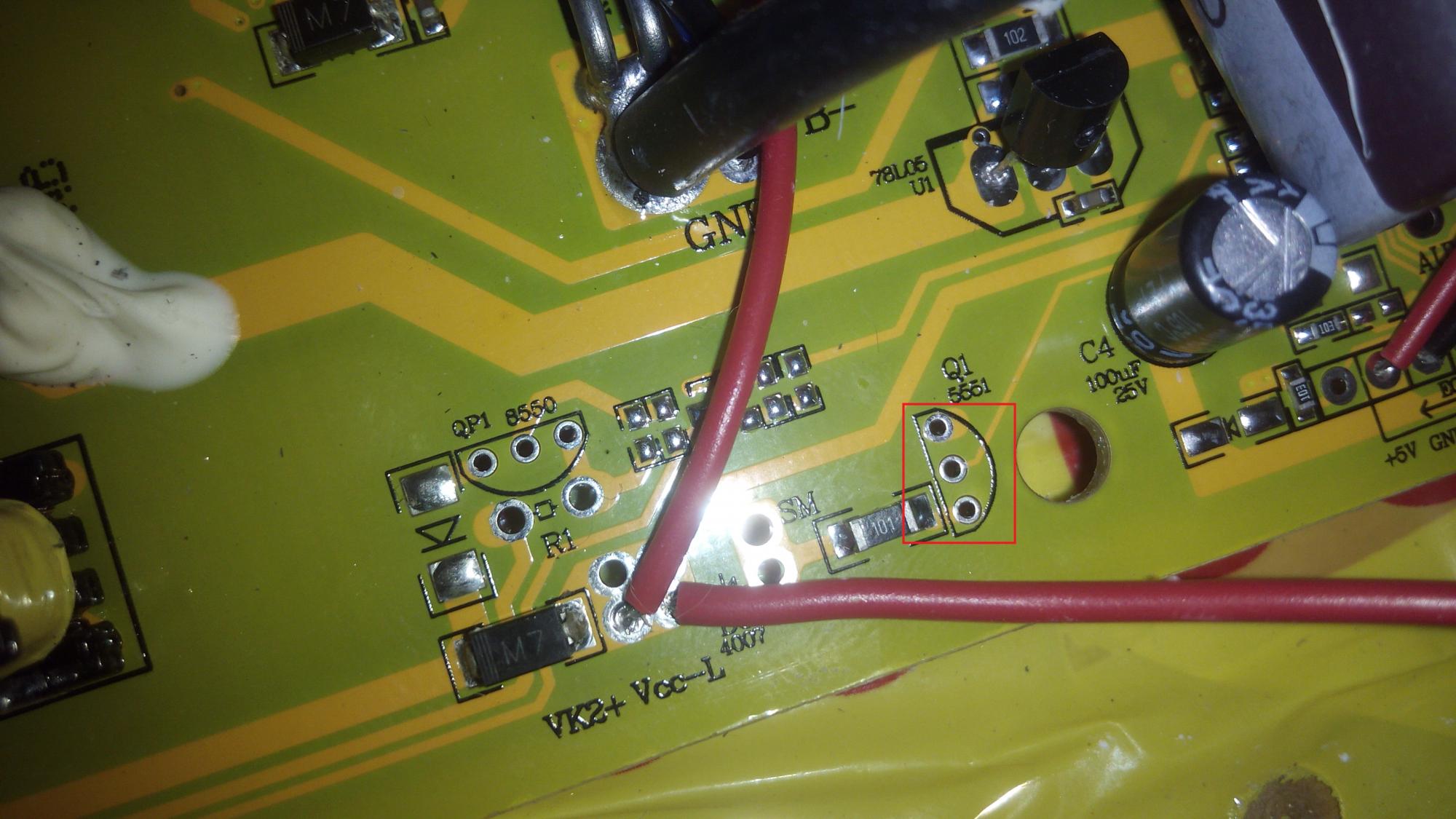

В каком месте проверить на наличии +15в?
Программатор такой
[user]Gena[/user], Мерять на эмиттере Q1.  Нашел схему на 6фет, но там линейный стабилизатор, на 12В.
В вашем, стоит импульсный стаб, должно быть около +15В, если не ошибаюсь....

Проверил на Q1 нет напряжение.Причём тут феты они абсолютно нормально работают,открываются и закрываются не пробитые.

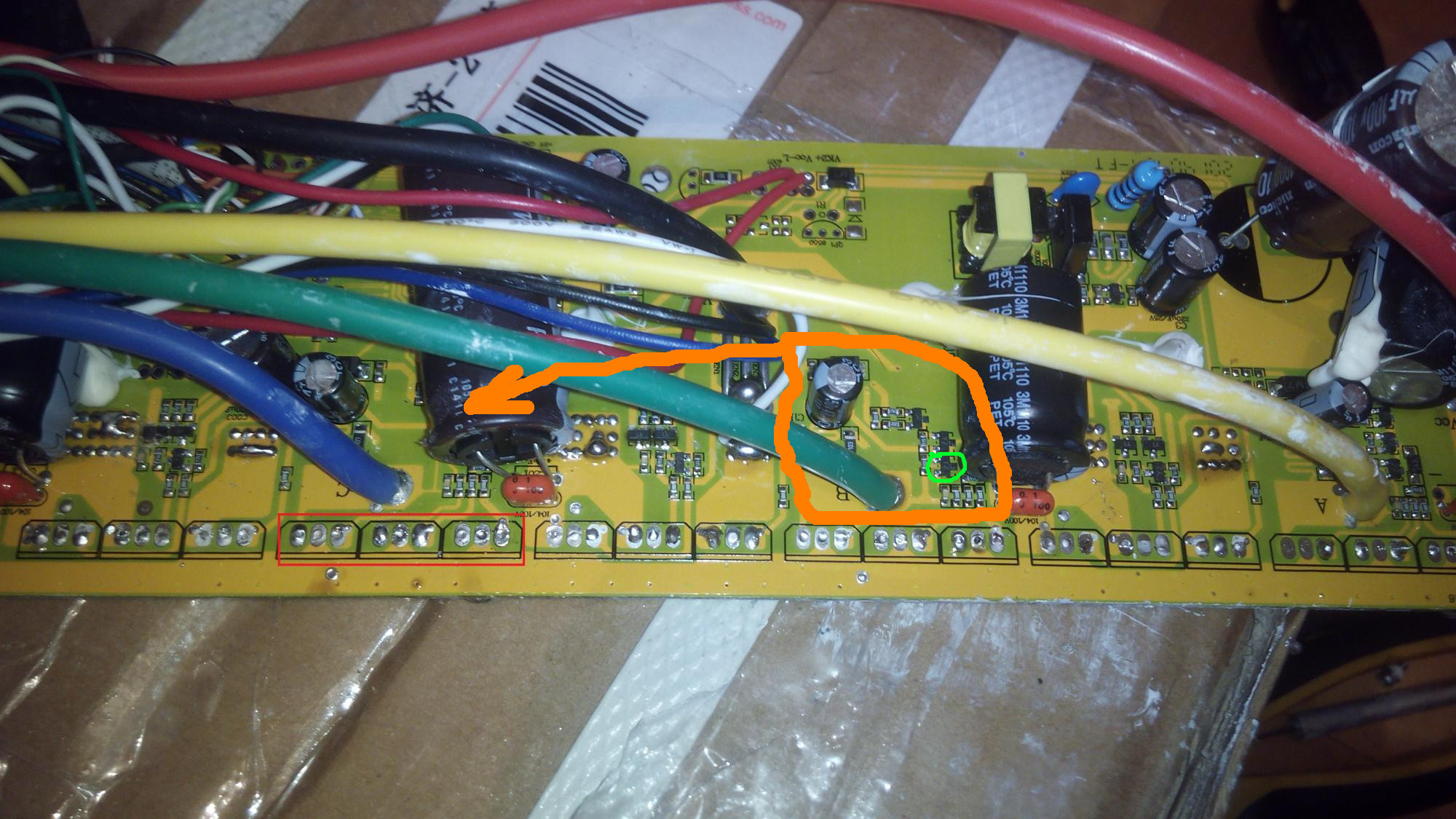

mevial
#4779
Оранжевым обвёл драйвер верхнего плеча, но другой фазы, т.к. у этой фазы часть его спрятана за конденсатором, но выглядит так же. А зелёным - транзистор, который наиболее вероятно сгорает при пробое фетов.
Раз вы на данный момент выпаяли все феты, то предлагаю так и запустить, заодно проверить и 15 вольт, и работу нижних драйверов, вращая колесо рукой с подключенными холлами и одновременно нажимая газ. Верхние драйвера просто так без фетов не проверить, но можно подать параллельно мелким электролитам 12В от отдельного источника, тогда, должны работать. вообще осциллограф в этом деле приветствуется. Так же нижние драйвера можно проверить нажав на реген, с подключенными холлами, но без вращения колеса. При отсутствии фетов ничего взрываться не должно.
Каким боком тут место под q1? Ведь не вы его выпаивали? Рядом u1, на входе должно быть 13-15В, на выходе 5В.

Не выпаивал Q1 как было так и есть,сам удивляюсь  :-(Тестером проверил,совсем никакого напряжения нет  :-(На ручке газа есть +5В и он работал.

mevial
На U1 проверили? Дайте крупным планом, всё вокруг дросселя, только без проводов, чтобы видно было обвязку.

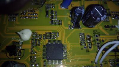

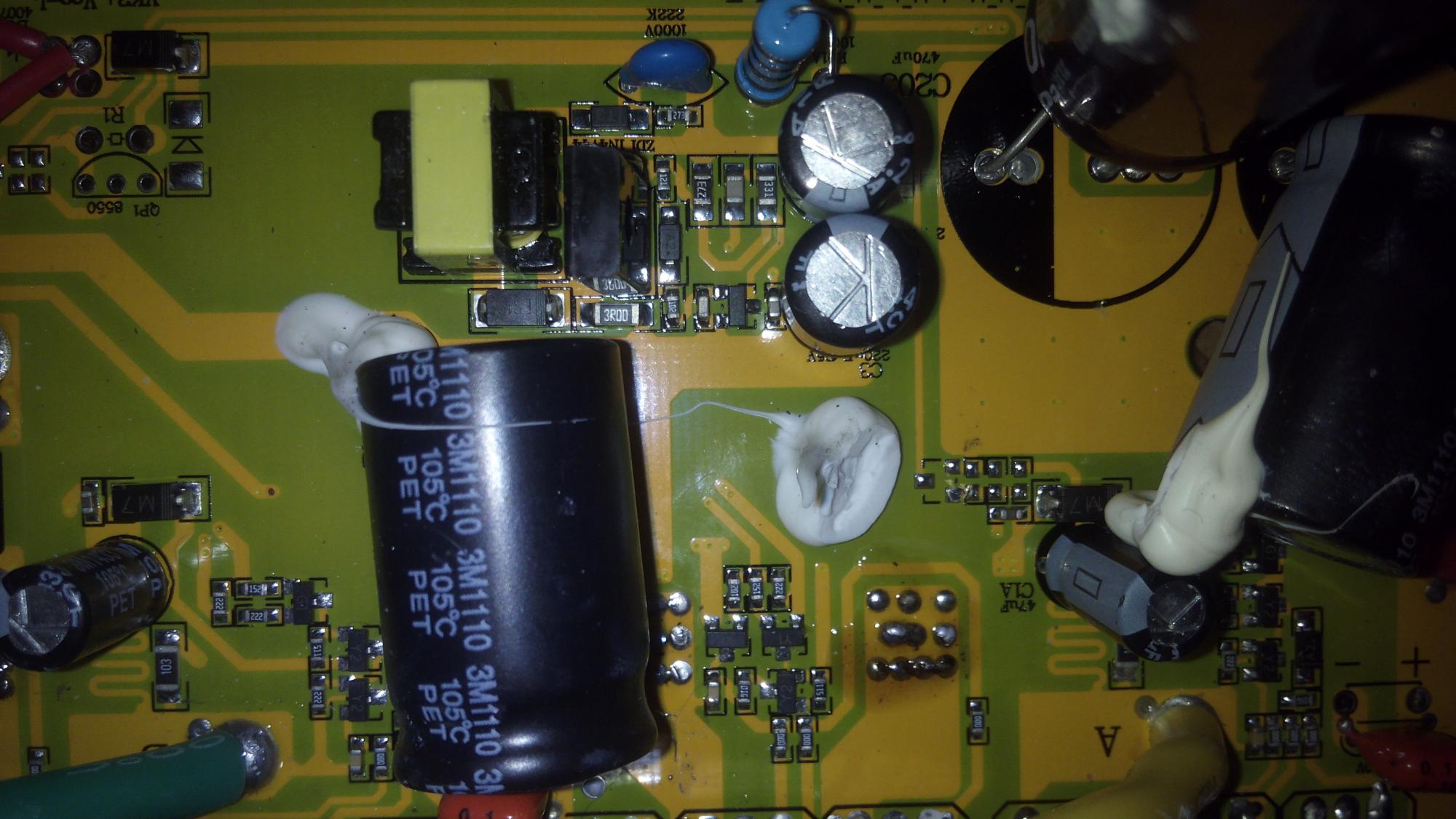

Прошу извинение за внимательность  :-)Всё нашёл 15в на U1.Значит что мы упустили?+5в и 15в есть,все мосфеты проверены,все компоненты на плате прозвонил в том числе драйвера пробитых нет.У всех драйверов и резисторов одинаковое сопротивление,дорожек оборваных тоже нет.Диоды тоже не пробиты.Процессор отлично програмируется тоже проверили.Что может быть ещё?Я уже голову сломал,третий день мучений.
Вот ещё фото
