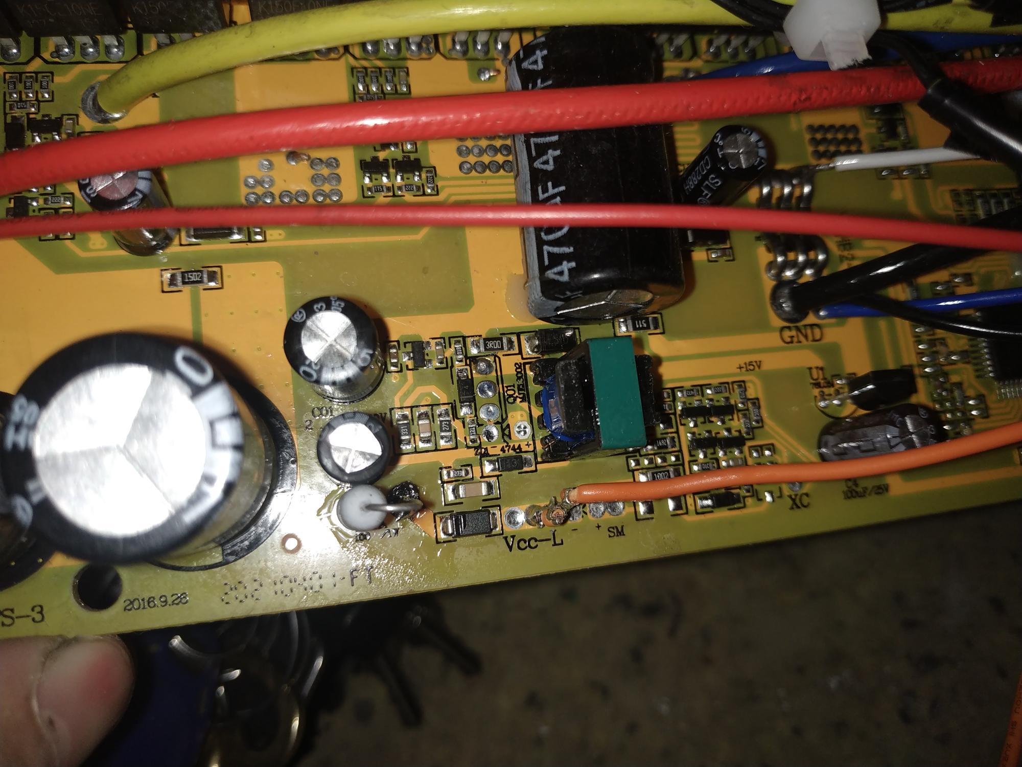

Adeptus-Mechanikuc
Прошу помощи. Имеется синусный контроллер инфенион 18 фет. Вчера при включении кнопки на ручке газа  контроллер не реагировал на газ. Пока пытался понять что к чему из него пошел дым. Вскрытие показало что сгорел резистор 100Ом 1Вт  стоящий между питанием с кнопки ручки и дальнейшей схемой. Также начал звониться транзистор после него номиналом 13003.
Сегодня все заменил. Но контроллер не работает. Нет питания на дорожках 5В. Куда копать? Что еще могло сгореть? Трансформатор?

Как выяснилось позже вчера, стабилизатор на 5В цел. Нет питания на 15В стабилизаторе, который до него. На ноге стабилитрона, что приходит на базу транзистора, при выпаенном стабилитроне всего лишь 3,5В. Но делитель вроде цел. Не понимаю как такое может быть. Если я правильно понял, 15В питают стабилизатор на 5В и драйверы силовых ключей. Поправьте если я не прав.
Силовые ключи не звонятся, сопротивление фаз на минус 80кОм, на плюс 100кОм. При включении кз нет и небыло.

Я не уверен, что это не DC-DC. Вот гляньте на плату.
Может чего подскажите.  Я даже примерно не представляю как он работает. Увидев транзистор и стабилитрон, вспомнились очень старые схемы где так делали линейные стабилизаторы. Трансформатор я вообще сначала принял за гальваноразвязку.
Мне бы схему хоть похожего питания.
Цитата: Adeptus-Mechanikuc от 10 Нояб. 2021 в 14:09
1. Разве он импульсный? Разве транз. 13003 + стабилитрон 4744 не линейный стабилизатор?
Там явно виден трансформатор. В пассивном увидите 1-2 шт "транзисторов" - пассивных стабилизаторов типа 7805 и пару здоровых балластных резисторов.
Ну да, транс, это дроссель, скорее всего, а так фотку дисишки см. на рис. ниже:
Схемы устаревшие и мелкие, там мало что видно...
Adeptus-Mechanikuc
Хорошо, не спорю. Копать куда? Проверять все полупроводники на преобразователе?
И еще, могу ли я запитать 15 в линию от 12 в аккумулятора через резистор - чтобы проверить оно вообще живое?
Я думаю, там комбинация линейных и импульсный преобразователей, на +15В, а из него +5В.  ;-)

Да хорошая идея. От внешней дисишики дайте +15 и проверьте работу контролллера.  :exactly:
