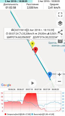

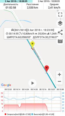

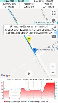

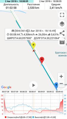

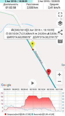

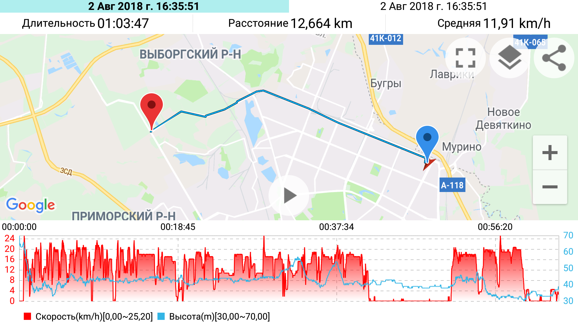

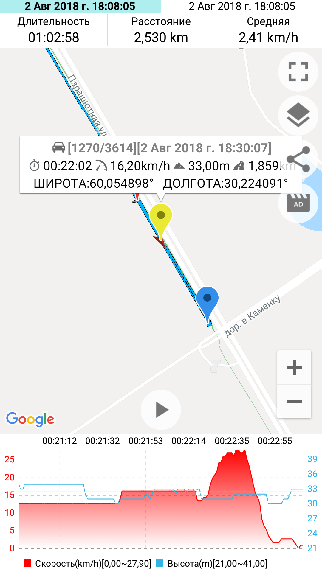

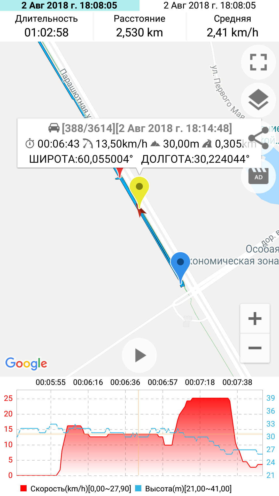

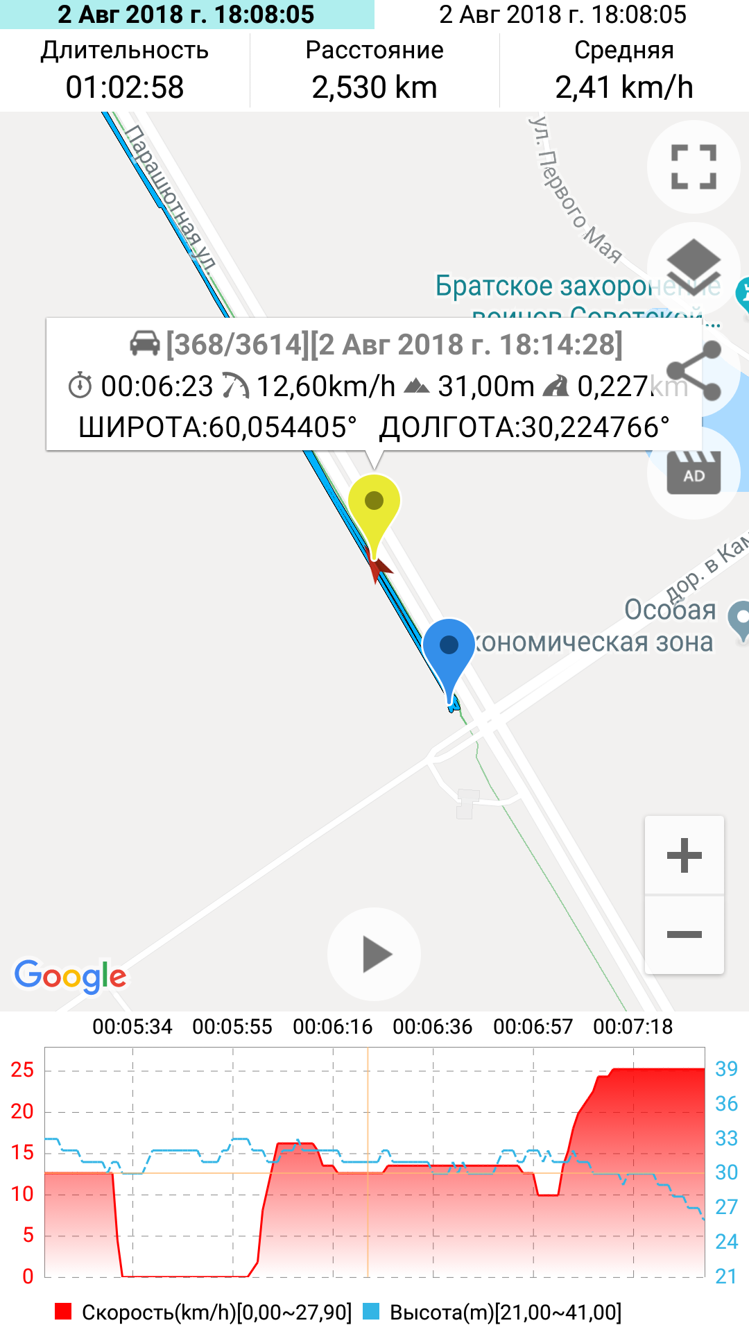

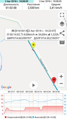

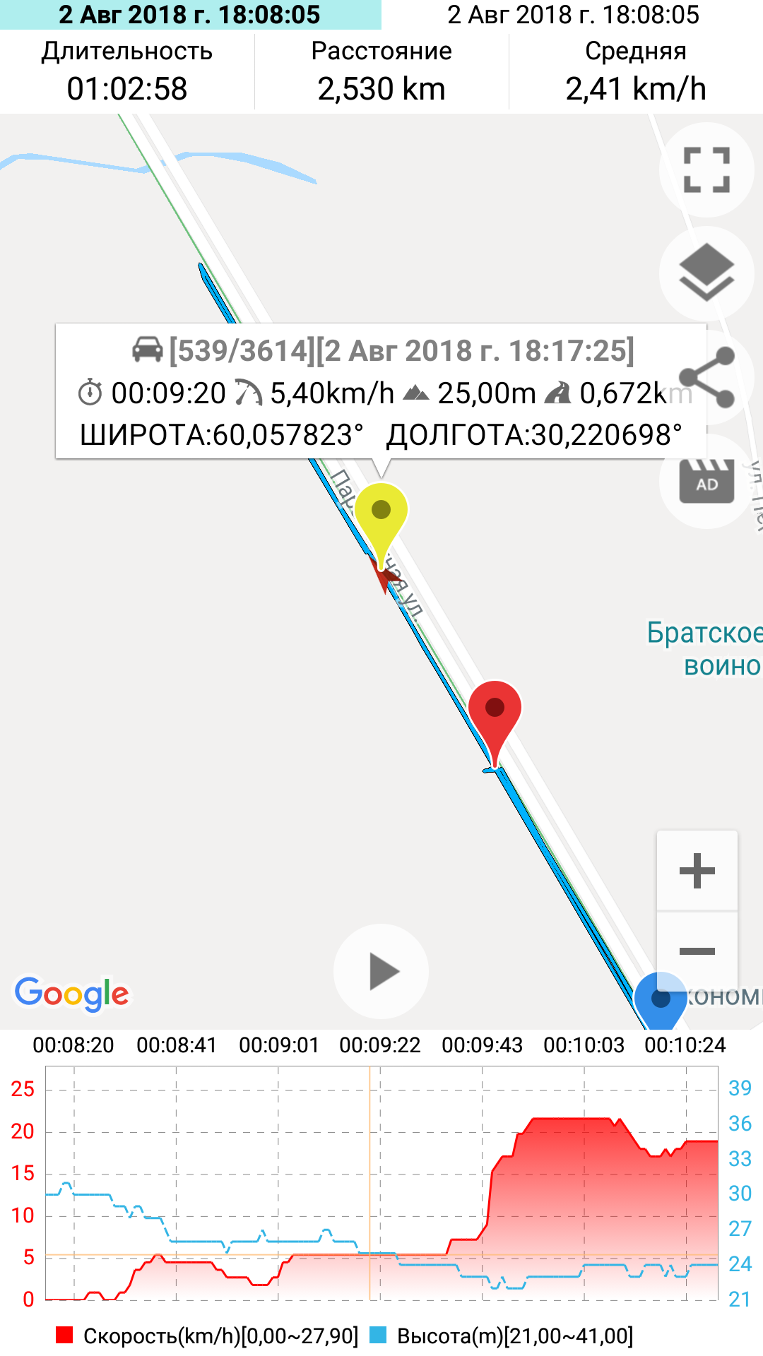

inetchik
#172
Цитата: Sonar от 02 Авг. 2018 в 15:05...опираясь на текущие показания амперметра....
к которым надо подойти с должным вниманием и трепетом. Я настаиваю ! ;)
В первых версиях ЦА нет термометра.

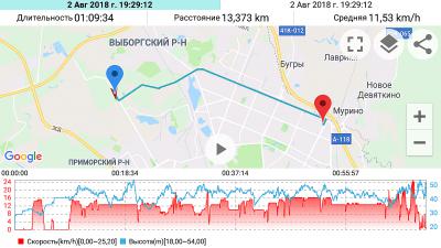

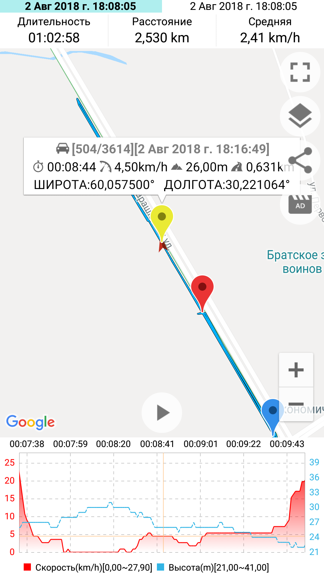

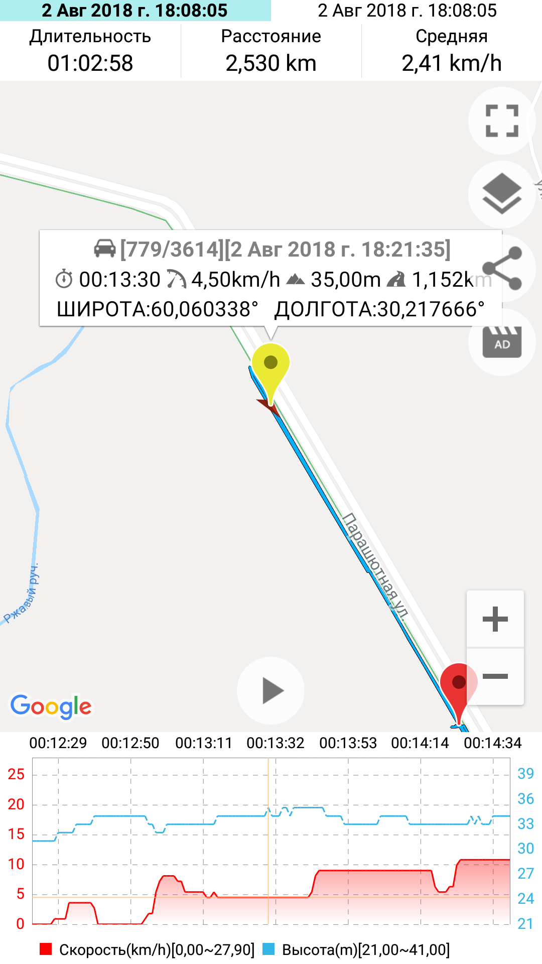

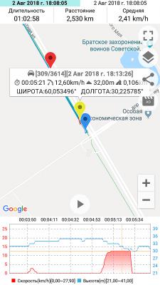

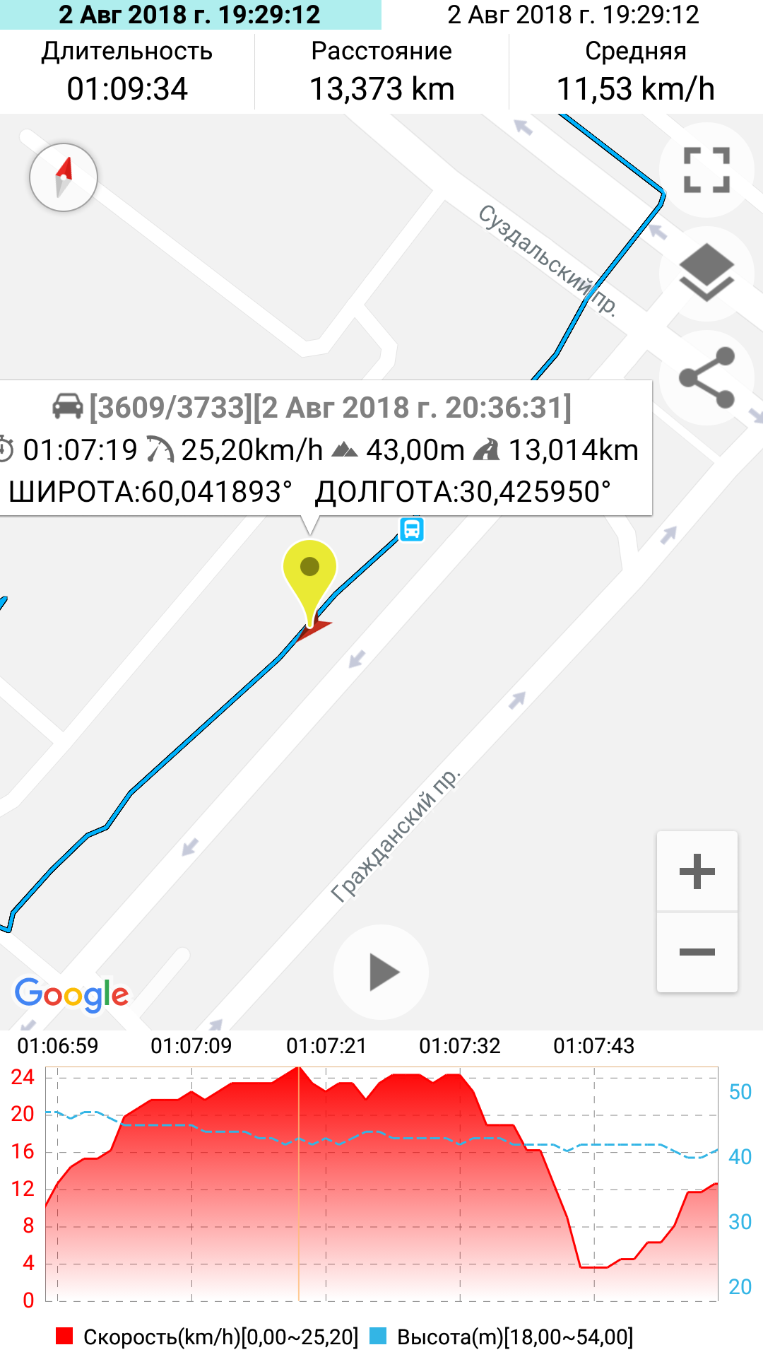

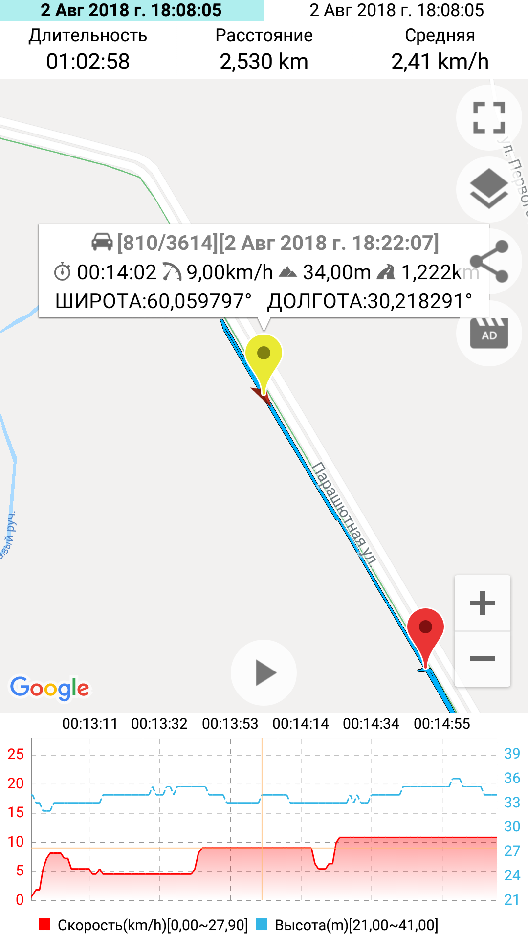

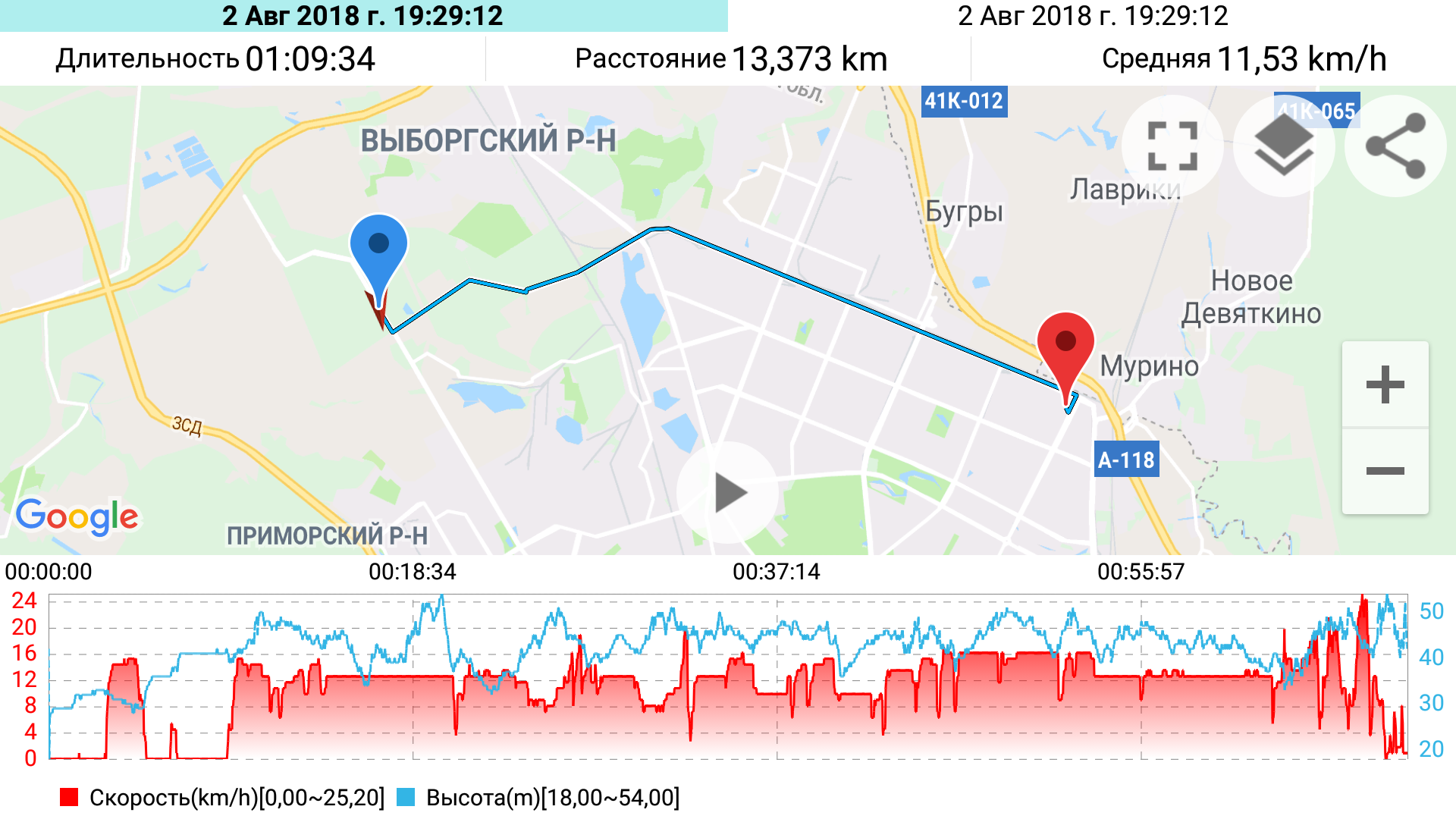

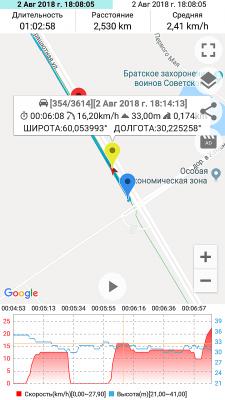

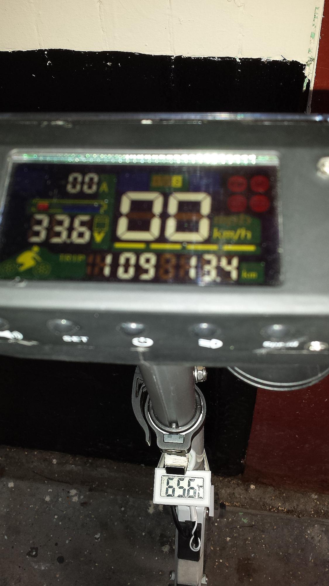

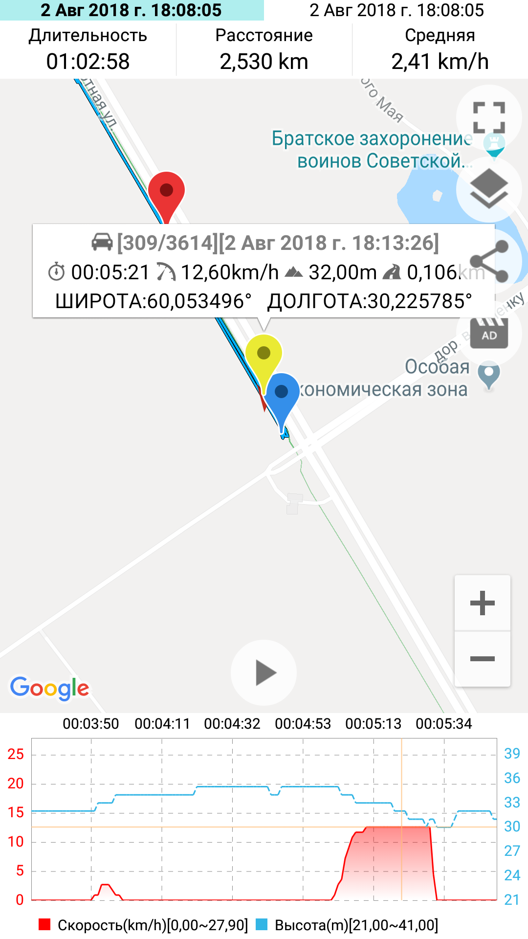

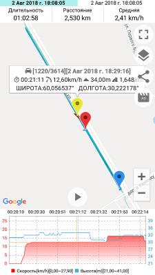

Пригодится:
Из Д в В с ветерком в лоб:
Мой обратный, из принципа переехал мосты прогнозируя, акк не менял:
Вжарив под конец у дома (30.8В 11А):
и через 111 метров приехал с:
Разница показаний км видна. ;)
Фиг с ним, с термометром. Цена его от 50ти рэ за штуку.

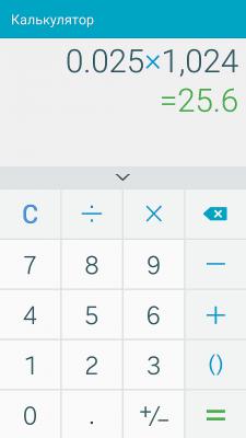

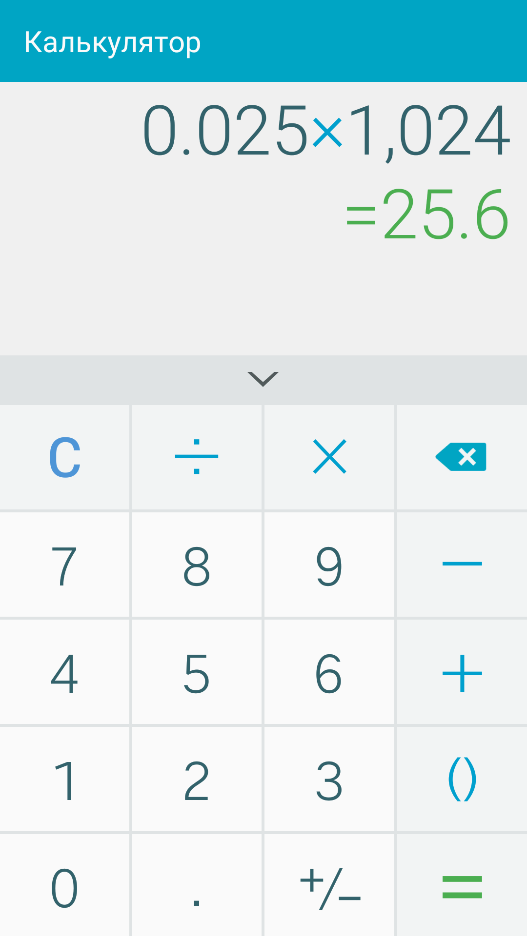

Из вчерашних воспоминаний про ток, если возможно для расчета втч на км из расчета:
То вполне, и более врятли нужно.
А ток отображать, хватит всего с десятыми.

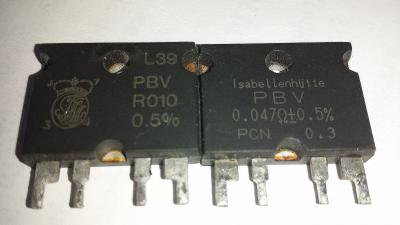

В контроллере м-к должен быть шунт на 5мОм, если есть в закромах такой внешний, то можно его врезать после акб и поэкспериментировать с засылом сигнала (не цифры) с него на имеющийся, резервный  канал в КД. ;)

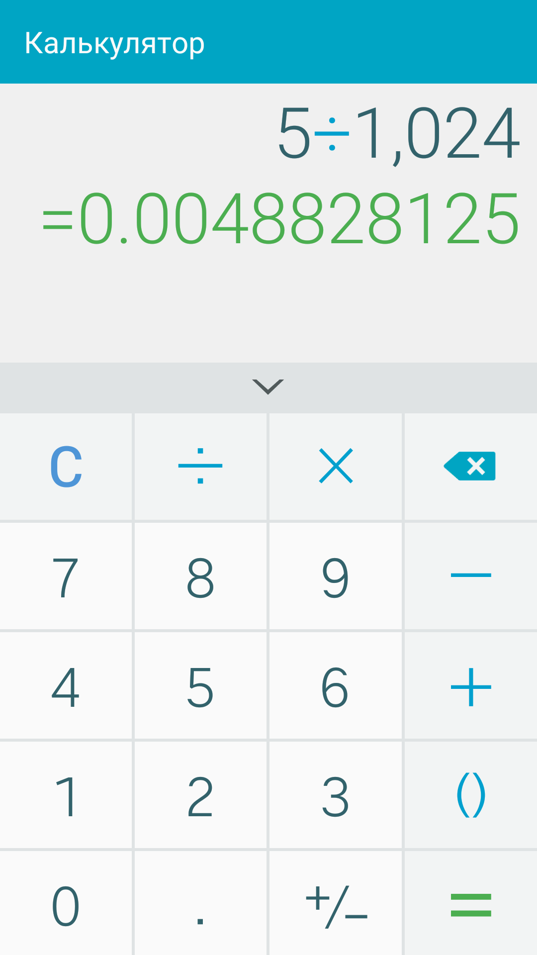

Я правильно понимаю, что минимально возможное напряжение, которое можно оцифровать - это ~5мВ на шунте:
Только, наверно помехами исказится.
:bw:
[user]Sonar[/user].
Если что, то есть:
10мОм вполне сойдет, могу поделиться. ;)

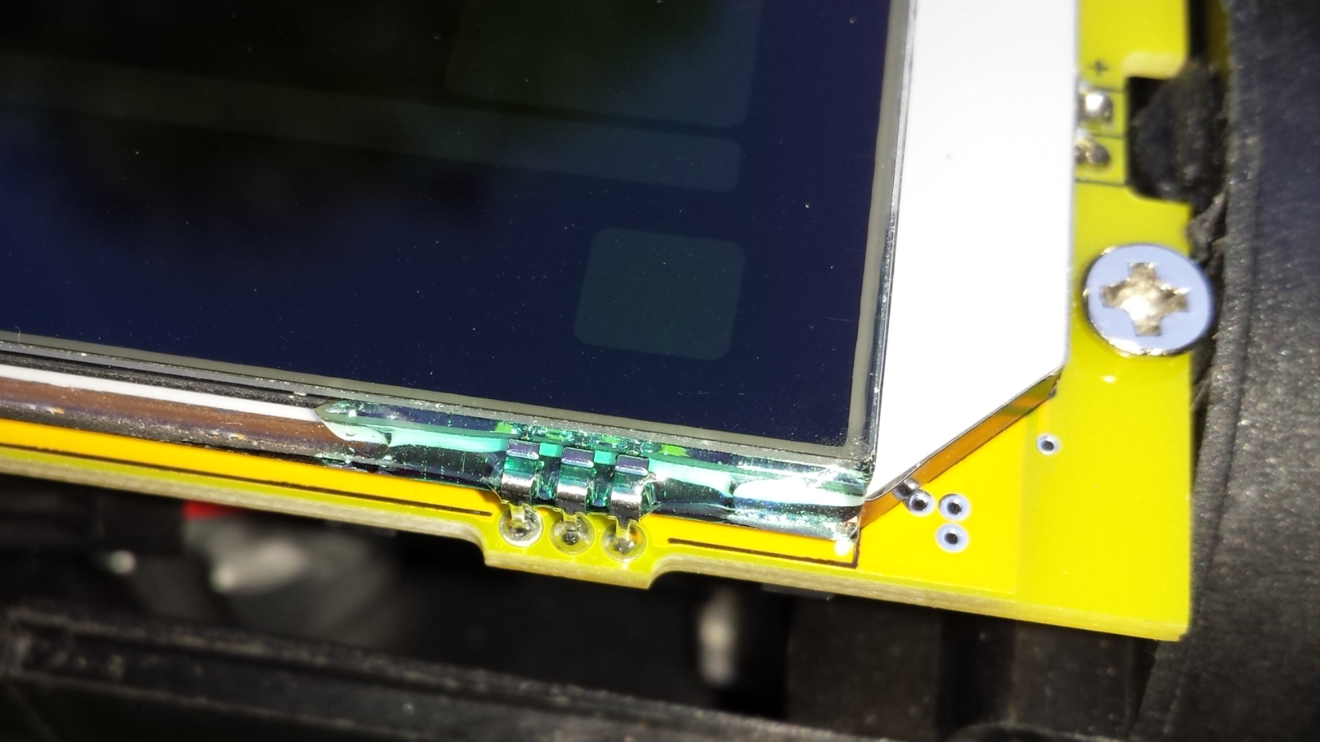

inetchik
#178

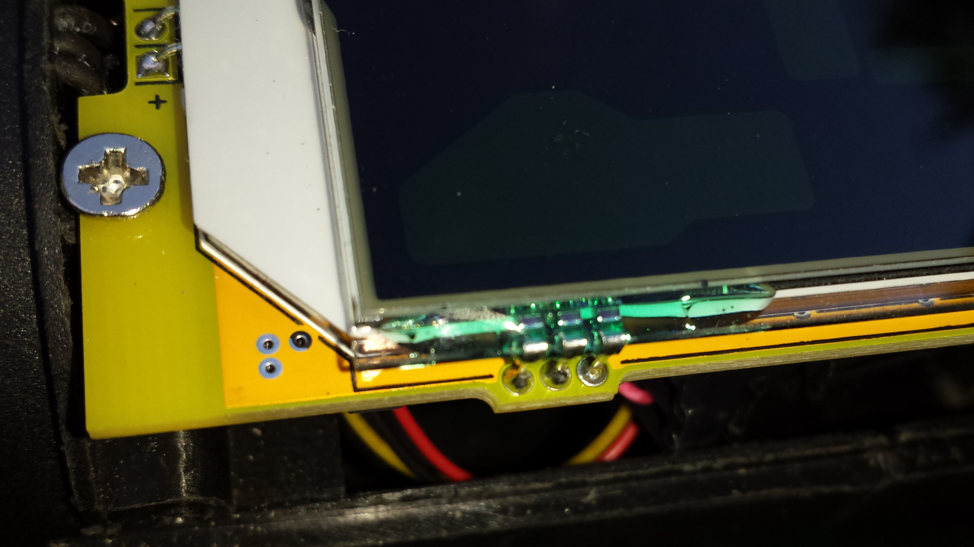

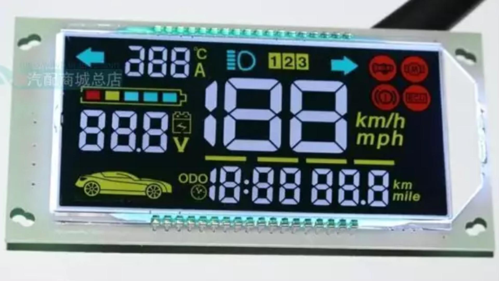

Цитата: Mit от 01 Июль 2018 в 13:58покупка экрана на али
По ссылкам нет оригинального дисплея куги. Дисплей куги специфичен и имеет всего 6 выводов в нижней части:
Добавлено 04 Авг 2018 в 13:52
[user]Sonar[/user], может действительно не пороть горячку, т.к. многим интересна тема а "ломать" рабочий ДМ не комильфо, да и не каждому посилам, даже описав технологию.
Может сделать вторую версию платы, под один из дисплеев из ссылок ?
Я бы предпочел этот:
На нем ток, правда держа запятую в голове, можно отображать аж до 39.9А
А вдруг кто захочет сделать полный привод. ;)
SF8. B1-Р600 с ЛЖФ15S-19.5АЧ.
Мы на карте.BR, Dmitry.
Sonar
Цитата: inetchik от 04 Авг. 2018 в 13:47Может сделать вторую версию платы, под один из дисплеев из ссылок ?
В принципе можно, только кто мне индикатор такой предоставит? Да ещё есть засада с расположением выводов индикатора. Будет сложно сохранить такое же местоположение разъёмов и кнопок. Последнее меня волнует особенно. А если учесть, что я имею возможность изготавливать только односторонние платы, то задача становится ещё сложнее.
Впрочем, как мне кажется, основную проблему с подключением этого индикатора к существующей плате можно решить бутербродом из двух плат. Первая (основная) остаётся в таком же виде, как и сейчас (или незначительно переразводится), а вторая наклеивается на первую в перевёрнутом виде (проводниками наружу), соединяется с первой платой сквозными перемычками и имеет трассировку без деталей под новый дисплей. Но что-то у меня сомнения, что кто-то и на такой вариант решится :)
