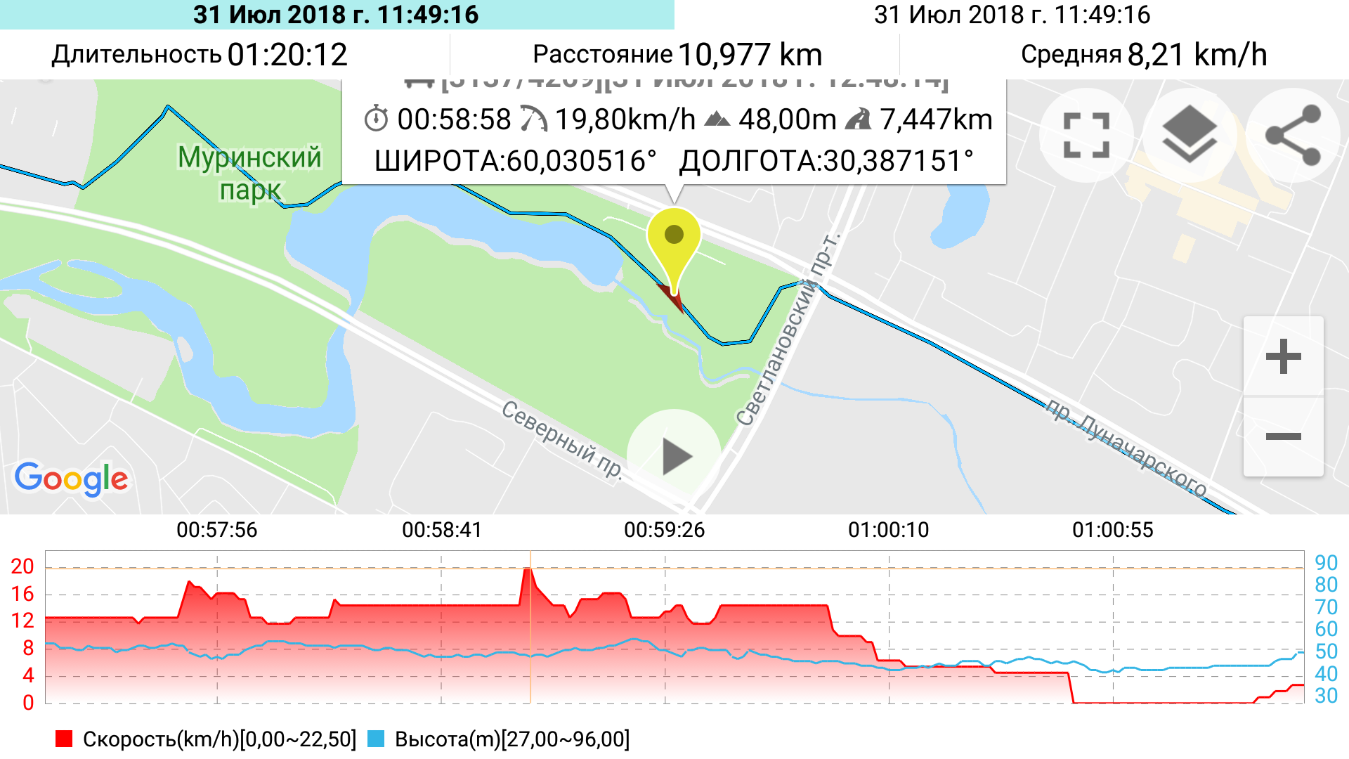

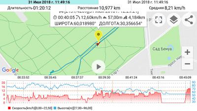

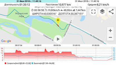

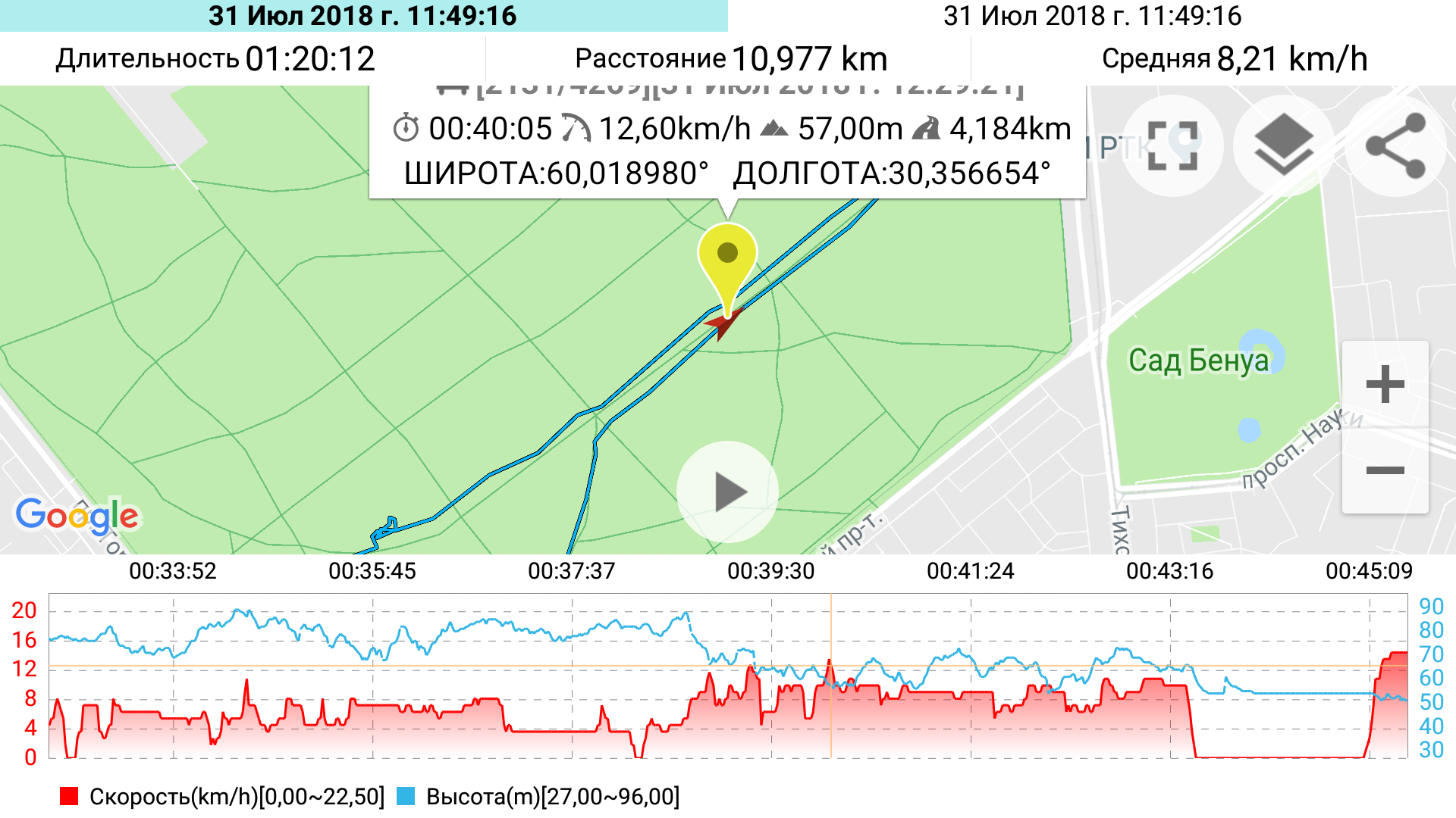

Цитата: Sonar от 31 Июль 2018 в 16:21...Вт/ч/км.... Я так понял...
Да, да, да.
Про сверку: жпс в телефоне, полагаю, есть. Остальное в ЛС.

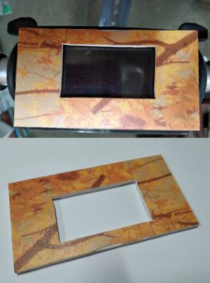

Цитата: inetchik от 31 Июль 2018 в 18:53надо новую крышку колхозить, кмк,
кмк, это меньшее зло, чем разворотить дорогостоящий модуль, если он рабочий (3,5тр)...
а сделать накладку под новый дисплей - это меньшее из зол.
вот, например - 2мин трудов :)
это я к тому, что доколхозить крышку-накладку гораздо проще и дешевле, чем портить хорошую рабочую вещь.
меня бы устроил любой вариант дисплея - хоть строчно матричный, типа 1604 (16 знаков х 4 строки), хоть просто матричный - 128х64, мелкий. главное - функционал. по хорошему, во время езды актуально только скорость и напряжение (если много сразу не помещается), а остальное - можно при стоянке переключать кнопочкой по кругу. а тронулся - и опять на экране скорость и напряжение (и может полоска с более-менее реальным остатком батареи).
на самом деле - это можно продумать отдельно. поискать варианты...
имхо.

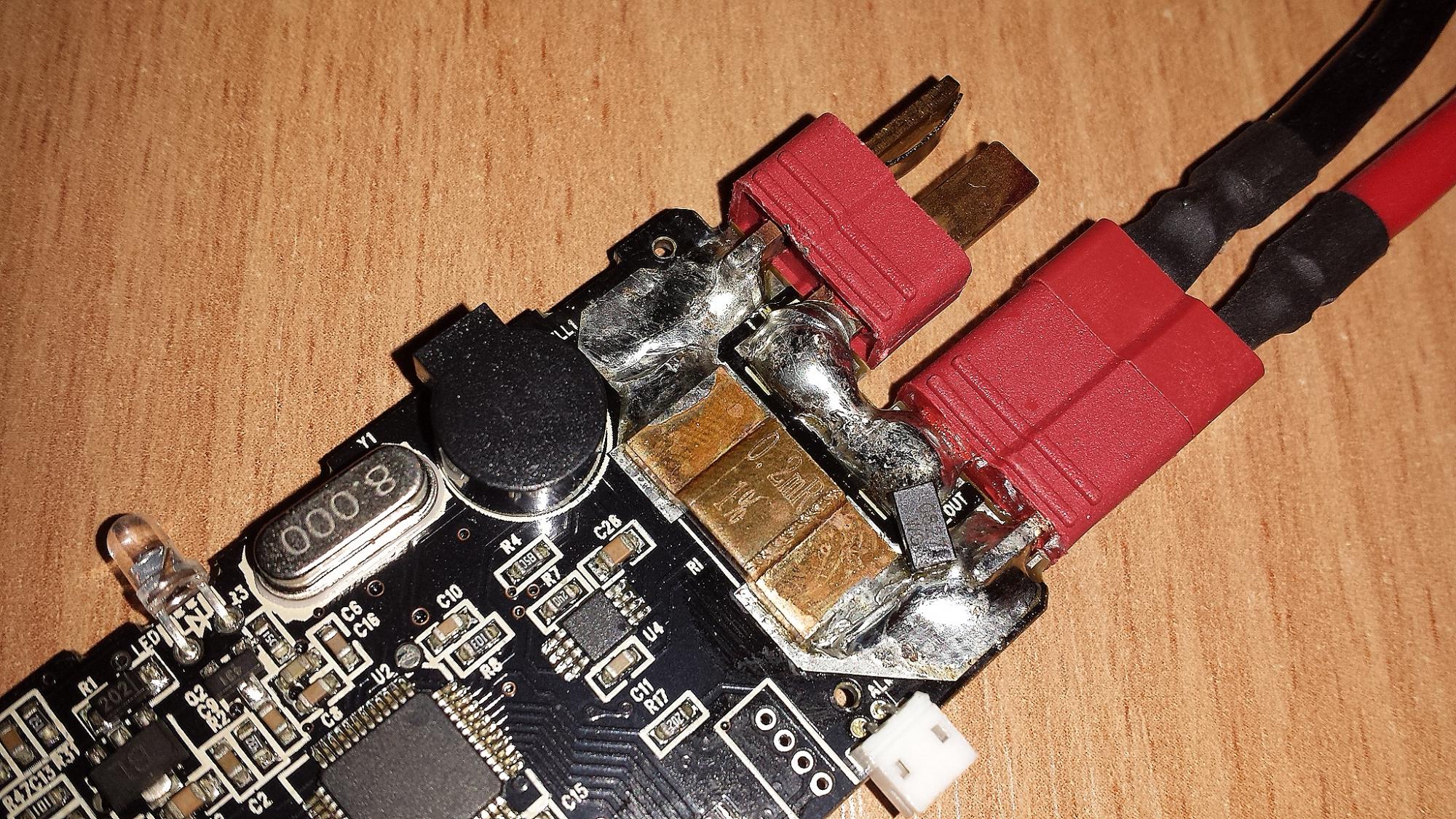

Поездил сегодня и понял, что всё-таки между потреблением в 1 и 1,9 ампера слишком большая разница, которую "проглатывает" контроллер МК. Разница в насчитанных mA/h может быть почти в 2 раза!, если ездить на малых токах. Буду думать...

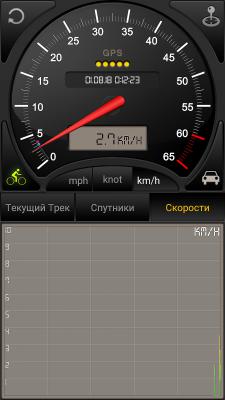

Цитата: inetchik от 31 Июль 2018 в 17:52жпс в телефоне, полагаю, есть.
Есть, но не работает  :bn:

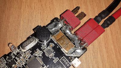

Цитата: Sonar от 31 Июль 2018 в 21:05Буду думать
Шунт в контроллере м-к сменить на 50 мОм.  ;-D
SF8. B1-Р600 с ЛЖФ15S-19.5АЧ.
Мы на карте.BR, Dmitry.
Sonar
[user]inetchik[/user], мы выйдем из этого положения несколько иным путём :) Решено к значению тока прибавлять 0,5.

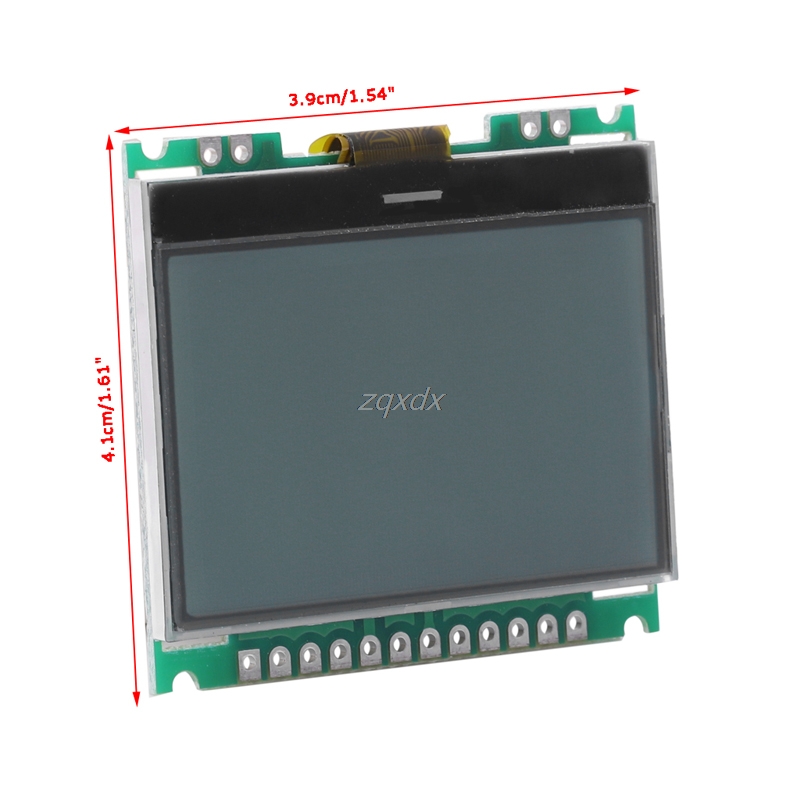

Цитата: Sonar от 31 Июль 2018 в 21:05не проблема при условии, что он будет управляться максимум по трём пинам (I2C, SPI) и не будет цветным
https://ru.aliexpress.com/item/12864-128X64-Serial-SPI-Graphic-COG-LCD-Module-Display-Screen-Build-in-LCM-R179T-Drop-Shipping/32810476524.html
вот типа такого имел ввиду. а если их 2 можно рядом... :)
просто, чтобы он не остался в единственном экземпляре - надо использовать что то доступное для повторения.
а если вообще для повторения дома - плату под лут и обычную комплектуху (не смд) по максимуму. ну или самому изготавливать целиком, но это ж тоже денег будет стоить. задаром то неинтересно делать, без "гешефта" :)
