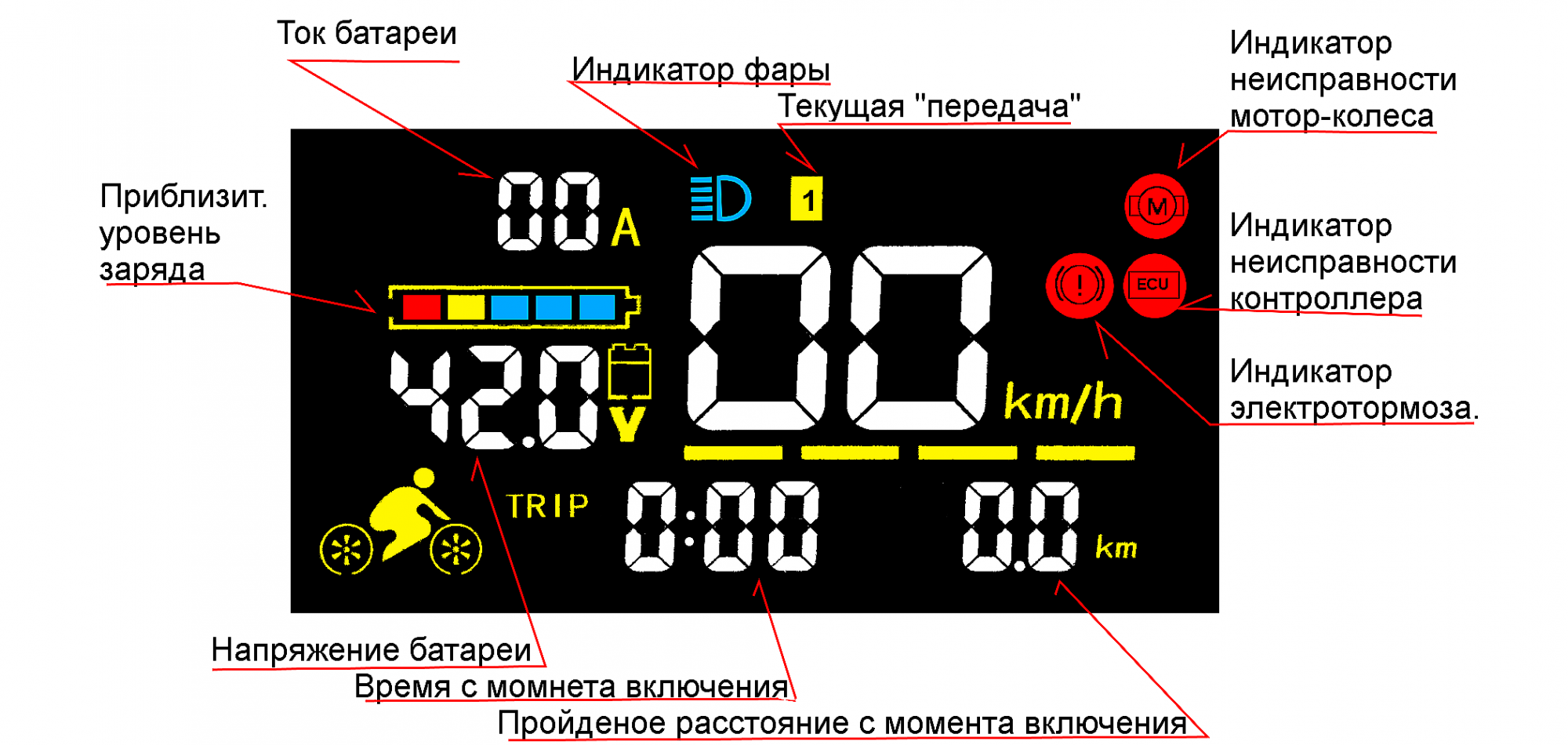

кстати, ошибка все таки сработала. у куговода прям гирлянда. почему так случилось?
у него горели датчики не исправности контроллера и датчика холла (датчика холла на курке или в мк?)
https://www.instagram.com/p/BmUI2pFAa2X/?taken-by=xikoly
если моргают цифры это что не исправно?
нашел, это не исправен датчик холла на курке газа. самое интересное, что ошибка по холлу не включилась, видимо не на всех кугах эта ошибка включается на бк.

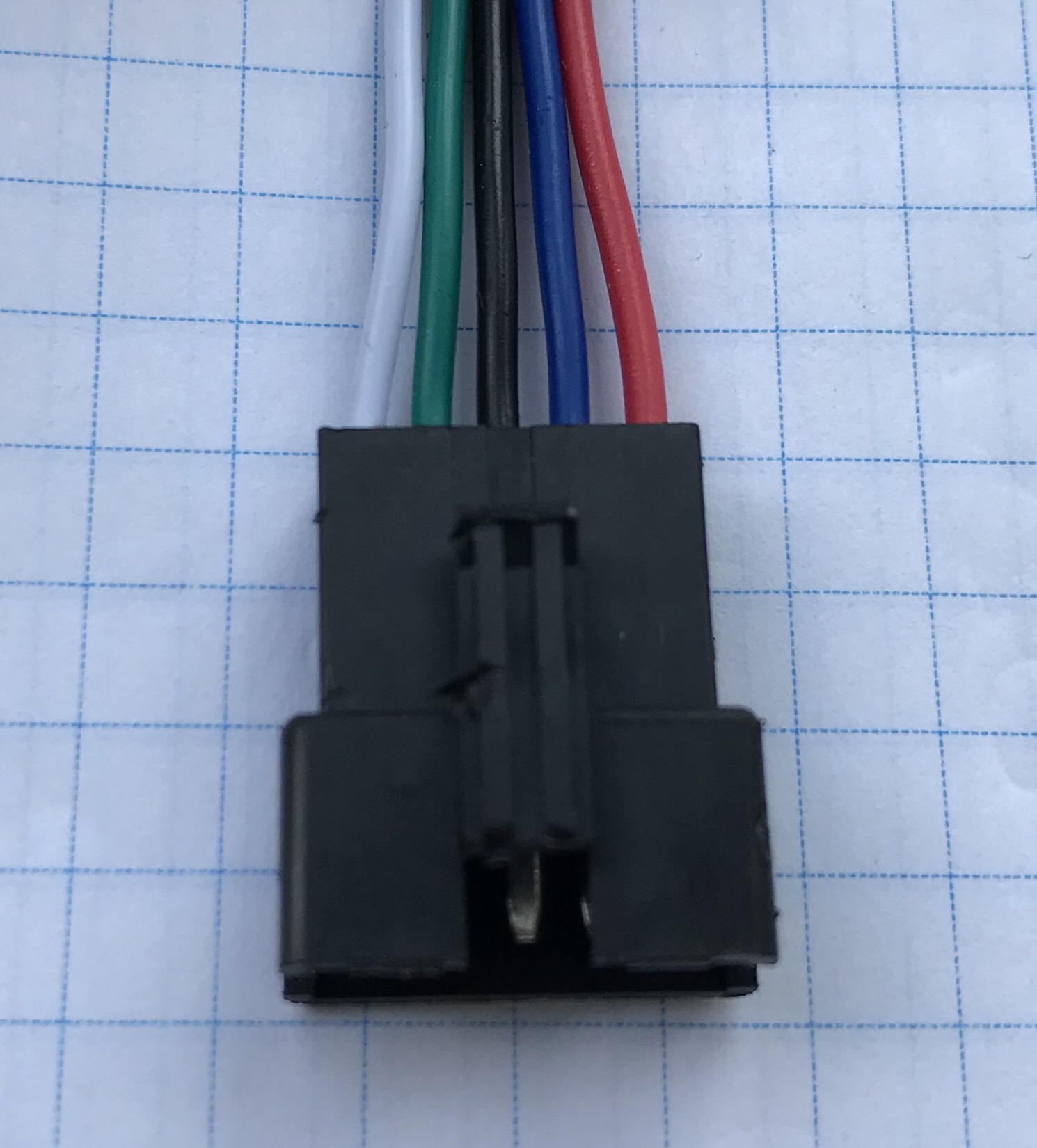

Ребята, подскажите пожалуйста распиновку коннектора, который идет от контроллера колеса к дисплею, и уровни по напряжению.
Kugoo S2, клон Speedway S2
Sonar
[user]Rummel[/user],
белый - TX (данные от контроллера дисплея к контроллеру МК, TTL)
зелёный - RX (данные от контроллера МК к контроллеру дисплея, TTL)
черный - общий, масса
синий - сигнал для включения контроллера МК (0/Ubatt)
красный - питание контроллера дисплея (Ubatt)
Rummel
[user]Sonar[/user], большое спасибо.
Выходит контроллер МК выступает ведомым и дисплейный модуль включает его меняя уровень на синем проводе до Ubatt?

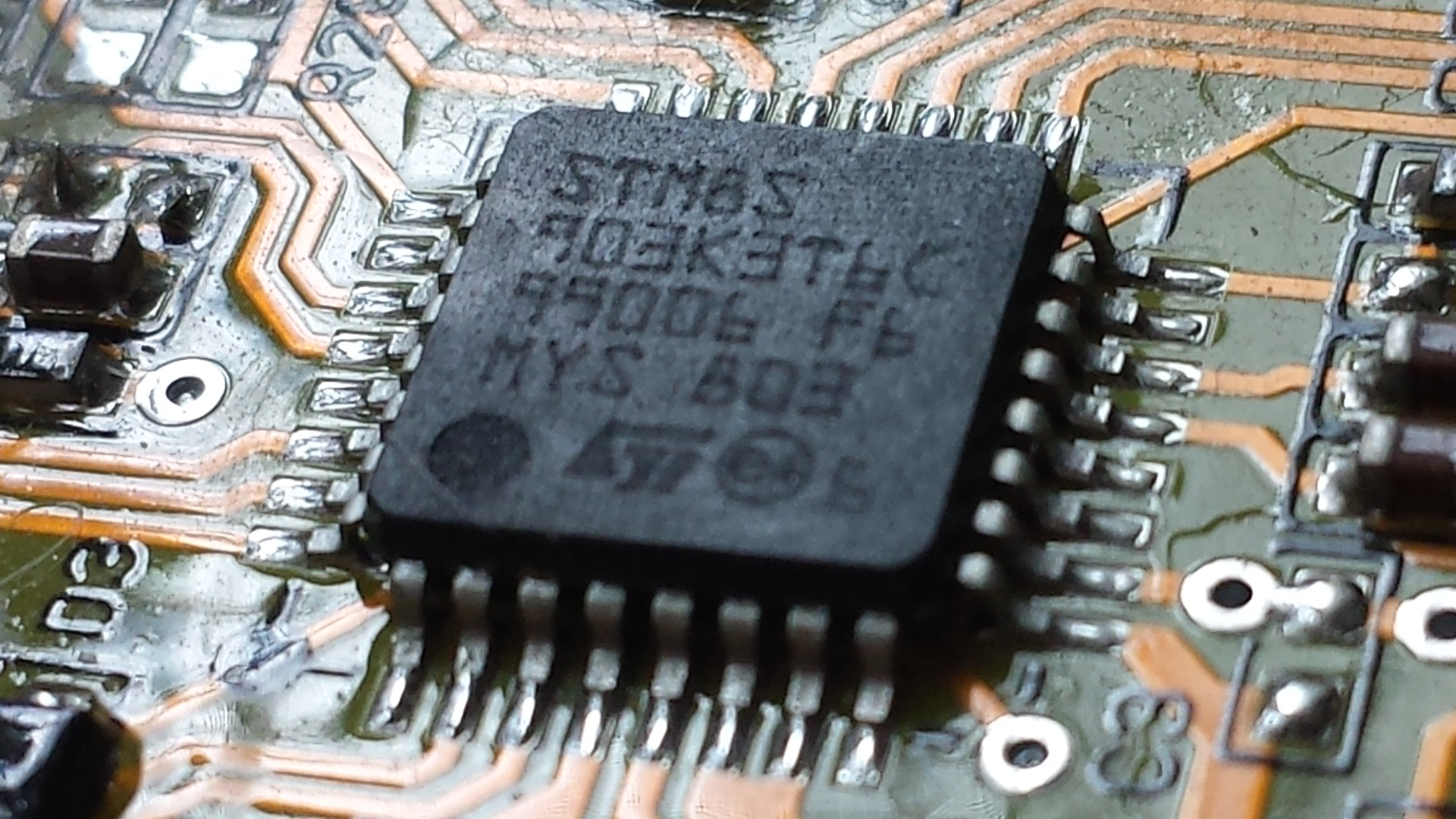

#214
[user]vlad-2015[/user], еще бы понять, какой вариант платы дисплейного модуля и платы контроллера м-к установлен на самокате (если в настройках дисплея отключить круиз, а по факту он останется, то это первый вариант контроллера м-к, во втором варианте круиз отключается).
SF8. B1-Р600 с ЛЖФ15S-19.5АЧ.
Мы на карте.BR, Dmitry.
inetchik
Цитата: vlad-2015 от 13 Сен. 2018 в 11:00Разрабатывать буду под STM32F103C8T6.
То есть придется менять МК на плате (возможно и плату под МК) или нет ?
Т.к. оригинальный:
