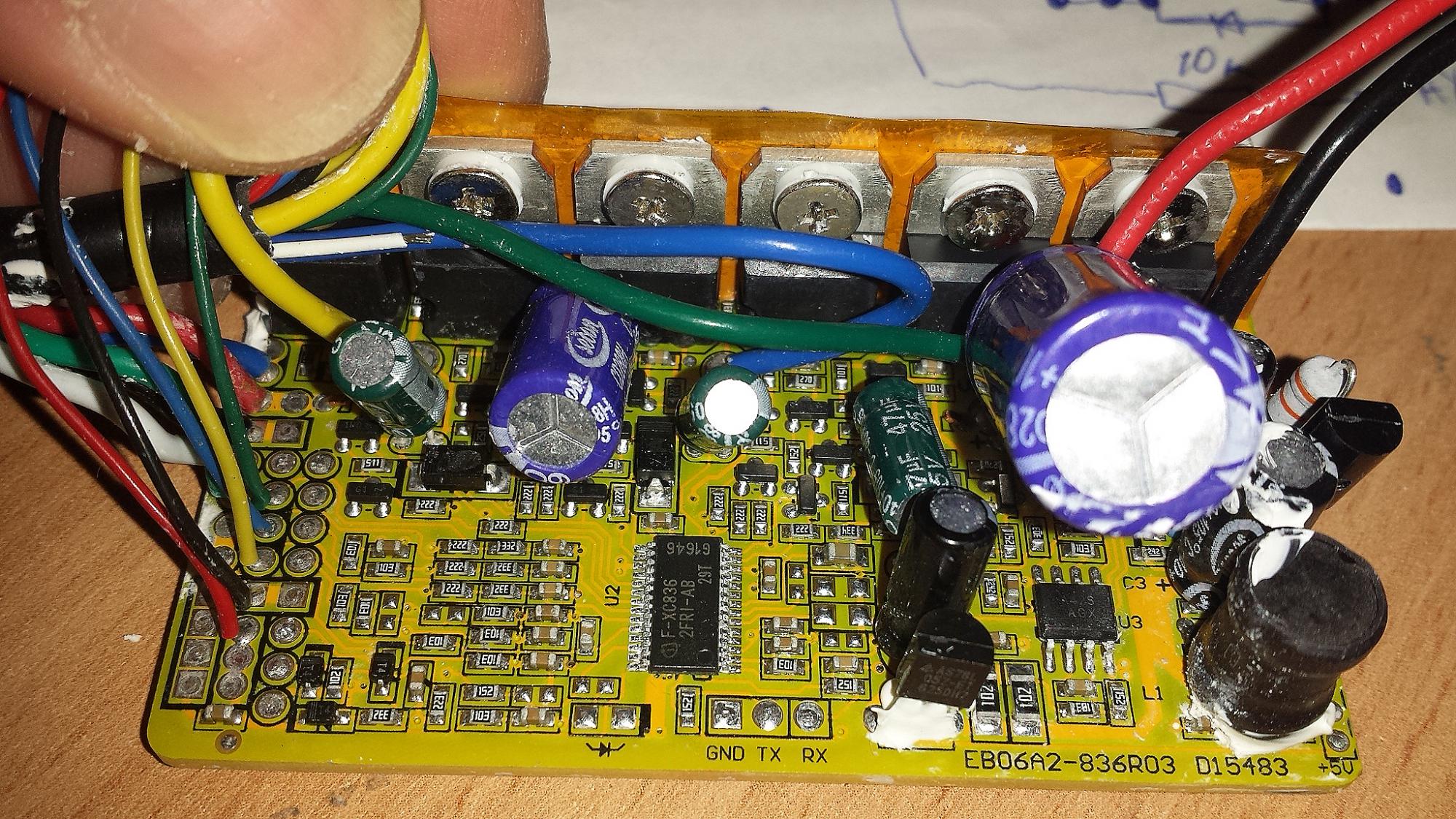

для чего из контролера торчат 2 провода красный и черный с конектором никуда не подключенные?
Tekram
Если я правильно понимаю, это провода для подключения габарита/стоп-сигнала, вот тут есть пример как это работает https://electrotransport.ru/index.php?topic=35504.msg1396093#msg1396093

cn5; cn4
cn6 я так понимаю это курок газа?
и свободная колодка слева cn3
еще могли быть колодки cn7; cn8 они для чего могли бы быть?
Sonar
[user]inwin[/user],
CN5 - Фара
CN4 - Курок тормоза
CN6 - Сигнал
CN3 - Курок газа
CN7 - Возможно внешний датчик температуры
CN8 - Кнопки указателей поворота (скорее всего)

На всякий, контроллер МК КУГИ (но лучше перепроверить):
Р1, вероятно габарит задний и тормоз, но деталек нехватает на плате.
SP - вероятно помогатор педальный.
ТАТВ - вероятно, блокировка колеса от "угона".

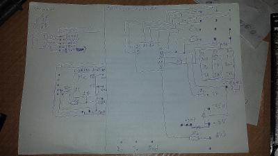

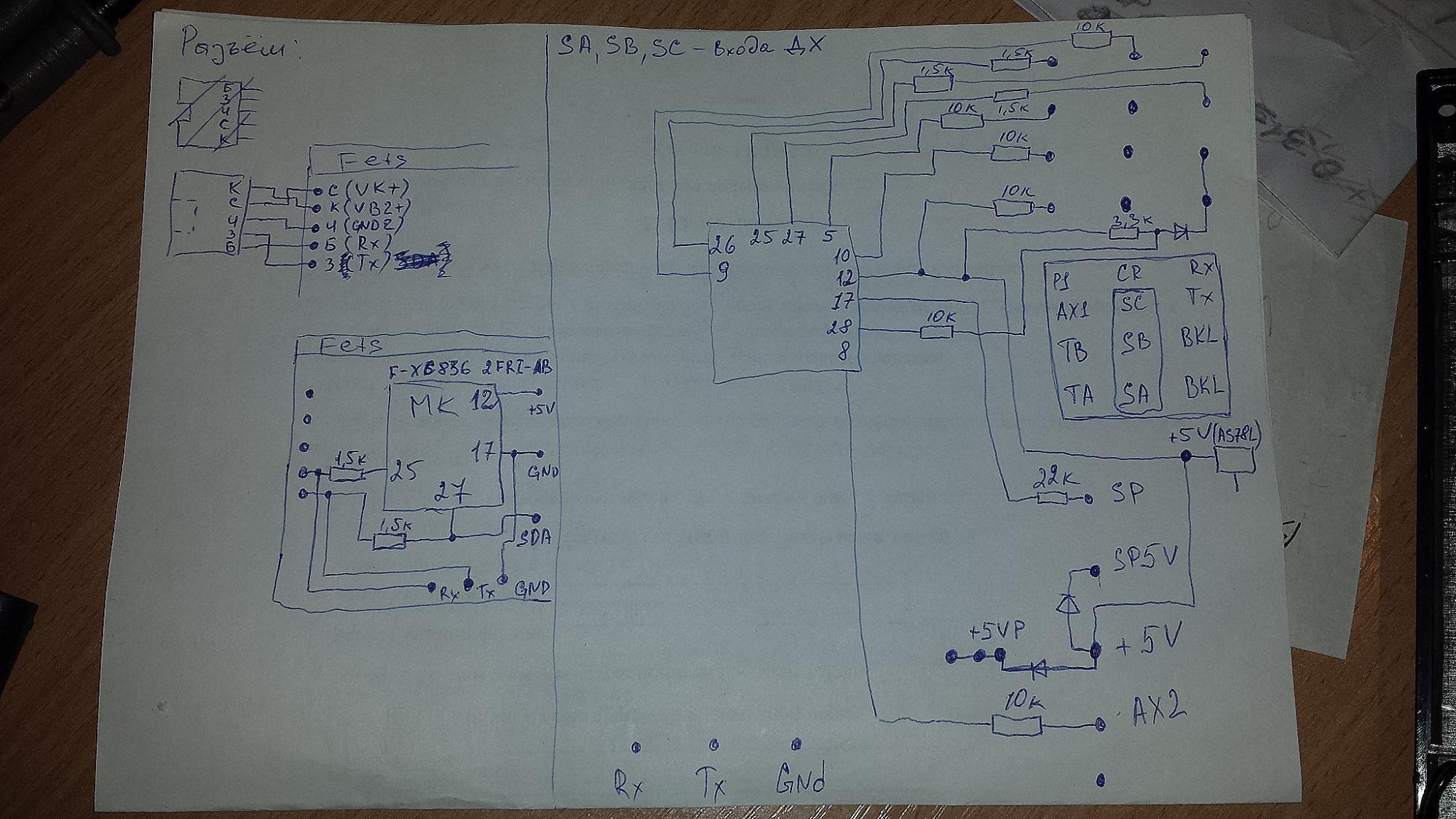

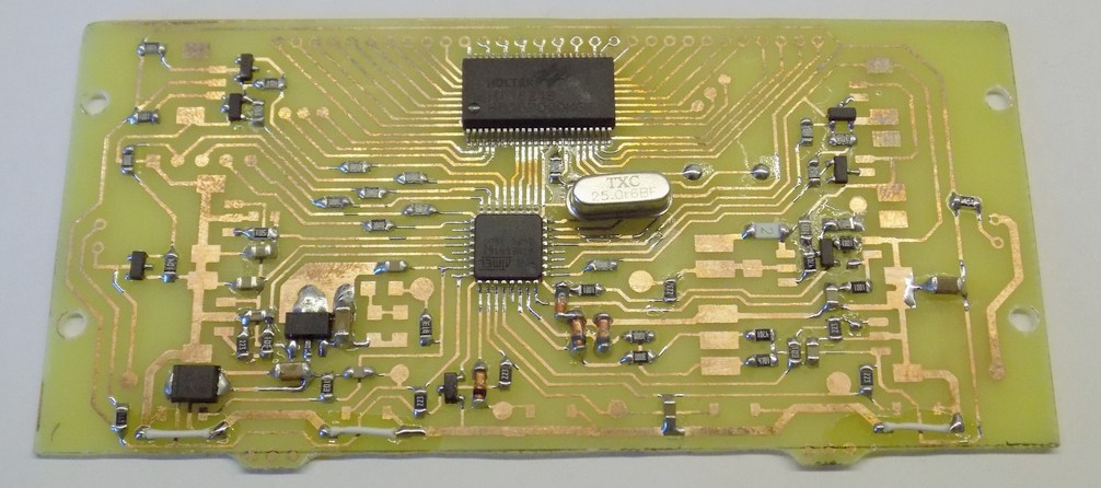

что это за плата? для куги?
Sonar
[user]inwin[/user], для дисплейного блока куги. Сам LCD экран останется куговский. Процессор - ATmega168.
Переразводить плату из STM под мегу, [user]Sonar[/user] да вы ретроград))
Камни конечно хорошие, для своего времени, но медленные очень ((
Sonar
[user]Mit[/user], да просто STM-ки с наскока не взял. Для Atmel уже есть всё и можно сразу приступить непосредственно к написанию кода, потому и начал с них. На счёт медленности согласен полностью, но электроника самоката и не требует больших вычислительных мощностей. Во всяком случае дисплей уж точно.
