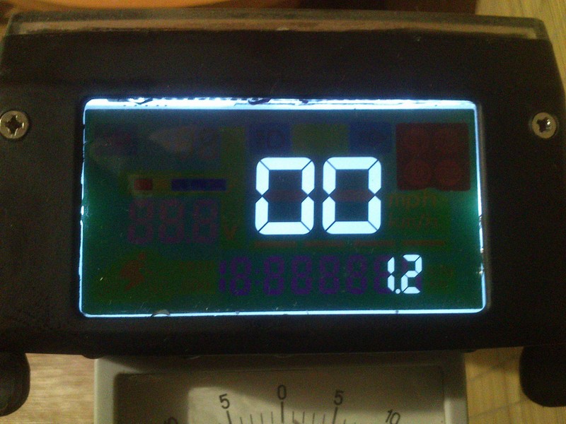

[user]Sonar[/user], реально с дисплея содрать светофильтры, чтоб ч/б стал иль из разряда фантастики ?

Цитата: inetchik от 24 Июль 2018 в 08:31реально с дисплея содрать светофильтры
скорее всего реально, по виду - перевернуть маску (верхнюю пленку) и, возможно - убрать с подложки цветную подкладку.
имхо. надо просто открыть дисплей и посмотреть - как там пленки приклеены.
PS вот пример на видео
но, скорее всего потребуется еще подобраться к нижней подложке - она задает цвета раскраской, видимой цветными прямоугольниками под группами знаков на дисплее. а может и не придется.
Присмотрелся внимательнее - похоже, что цвет задается просто пленкой сверху с цветными пятнами.

[user]inetchik[/user], когда перепаивал дисплей - глянул на эти светофильтры. Честно говоря создалось такое впечатление. что они спаяны с поляризационной плёнкой. Вроде и есть выпуклости в тех местах, где установлен один из светофильтров, но явных следов того, что это отдельная плёночка - я не обнаружил. А так-то конечно реально, если содрать нижнюю поляризационную плёнку и приклеить новую.
И таки да, выпаивать дисплей - тот ещё гемор. Я думал что кокнется.
