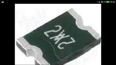

Еще на схеме дисплея 2R2 это не шунт, это варистор или термистор у него защитная функция скорее всего. Что то вроде - при увеличении нагрузки больше какого то значения он будет увеличивать сопротивление, подобная фигня в TF-100 курках стоит.

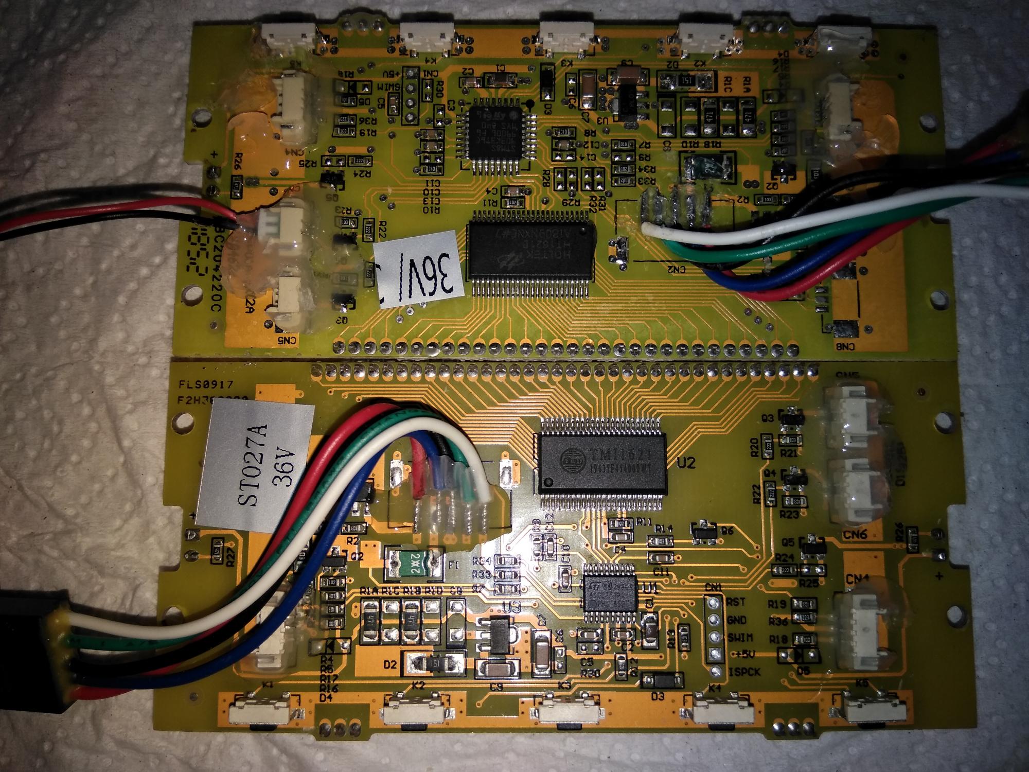

inetchik

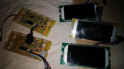

Кошмар, 42 на жёлтой:
Сколько их видов то всего, пока что ?
SF8. B1-Р600 с ЛЖФ15S-19.5АЧ.
Мы на карте.BR, Dmitry.

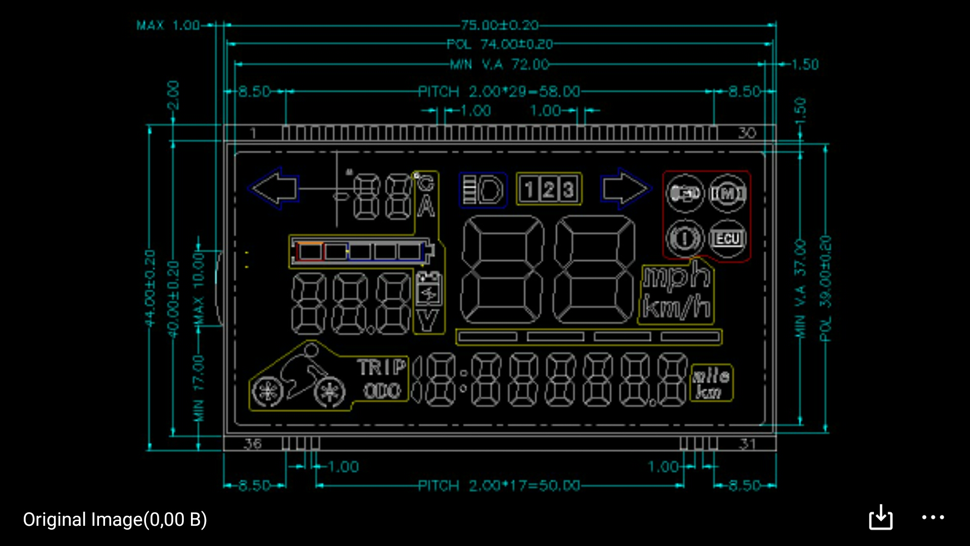

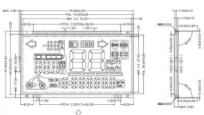

Sonar
[user]inetchik[/user], конкретно для куги я насчитал 3 варианта: https://electrotransport.ru/index.php?topic=55186.msg1887576#msg1887576
Есть ещё LED, но его в расчет не беру, так как он принципиально отличается от стекол.

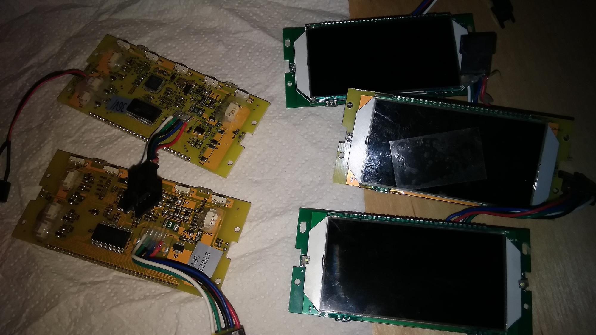

inetchik
#809
 Это я видел,  ;-).
Ню, раз снова увидел...
А зачем дисплей заклеен скотчем термостойким, каптоновым  ?
С "нетерпением" жду V3.
Те, что слева, не в счёт:
Справа: 36Pin.
:hello:
