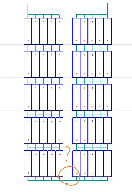

Подскажите, как зарекомендовали себя б/у аккумуляторы?
Я тоже подошел к вопросу изготовления батареи. Присмотрел на авито продавца, вот ссылка:
https://www.avito.ru/moskva/orgtehnika_i_rashodniki/inr18650-2200mach_novye_980615644?utm_campaign=native&utm_medium=item_page_android&utm_source=soc_sharing
Посмотрите пожалуйста пойдут такие характеристики для машинки? Или копить на новые аккумуляторы.
Схему соединения хочу как на прилагаемом фото. Основная идея - расположить элементы питания лежа в один ряд, при этом набрать необходимую емкость. Тонкий аккумулятор мне необходим, чтобы разместить его в толще рамы.
Меня смущает место выделенное красным кружком. Может там надо проложить проводник потолще, чем в других местах батареи? Варить планирую никилевой лентой 0.2х8мм.
AS2
[user]АндрейЯ[/user], сама батарея + БМС+зарядка...
Можно примерно в эти деньги готовую на "восточном базаре" найти...
И не старые LiIon (которые при температуре около 0 уже не работают), а нормальные LiFePo4...

я бы не советовал так покупать. Тем более цена  не намного ниже новых акб.
Объясняю по пунктам.
1. Цена - я покупаю оптом акб ноутбуков по 50 руб за целый акб там бывает 4-8 банок 18650, то есть если отбросить брак то выходит по 10 руб
тут 50
2. Я никогда не доверяю продавцам тем более которые пишут неграмотно  "Диапазон разряда 4.2-3.0А,"
Действительно ли он тестировал их или просто написал - неизвестно
3.  тест банок это не главное!!!!
Главное выявить банки с саморазрядом
потому что банка с саморазрядом которая попадает в сборку - будет высаживать эту сборку в ноль и весь акб работать не будет совсем.
это желается так, тестируем емкость, потом заряжает  и на отлёжку на 1-2 месяца, или когда они вам понадобятся
потом смотрим их напряжение, некоторые  банки будут с сильно сниженным напряжением - их убираем
а уже на на оставшихся банках делаем свой акб
ПРИЧЕМ есть банки с хорошей ёмкостью но высоким саморазрядом!!!!
некоторые банки за сутки - двое разряжаются в ноль
в этом видео я немного рассказываю как я подготавливаю банки для сборки
Мои акб работают прекрасно, я смотрел разбег 0,03 вольта
я бы сказал как новые, но стоимость для меня в 10 раз меньше новых, по этому если вы сами будете делать для себя по моей технологии то
я рекомендую, если из купленных непонятно у кого и без нормального теста, это лотерея, лучше делайте из новых
батареи нужно поискать оптом у фирм которые занимаются ремонтом компьютеров- ноутбуков, у них как правило их девать некуда
я всегда на всякий случай дорабатываю БМС для бушных акб, увеличиваю ток балансировки с 40мА до 800мА (по этому это гарантирует что бмс отбалансирует акб, хотя сейчас на акб которые я делал у меня практически нет разбаланса)
где красный кружек поставите провод 4 квадрата многожильный и всё отлично будет

Цитата: ILYANOV от 05 Сен. 2019 в 11:14где красный кружек поставите провод 4 квадрата многожильный и всё отлично будет
Спасибо за совет

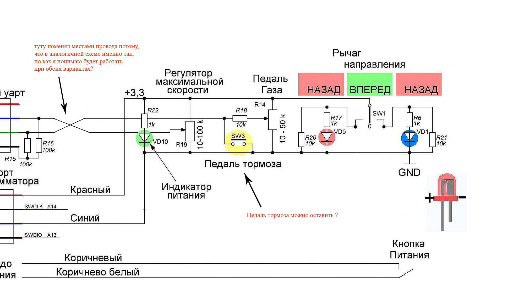

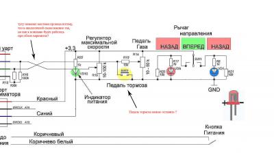

Прошился вашей прошивкой. Делал пробный выезд (сам ехал, я 70 кг). Все хорошо и накат хороший. Все это правильно, но тормоз я пока не придумал как будет. Толи как ручник с давлением на покрышку (как автор топика показывал), толи разорюсь на дисковые тормоза.
В связи с этим возникла необходимость установить прошивку без наката (с ветки "программа для переделки гироскутера"), но там немного другая схема соединений.Вот она:
А так как я уже распаял все под вашу прошивку, я не хотел бы много переделывать. В связи с этим вопрос: если я сделаю так, будет работать?
В общем то я только отпаиваю пару проводов от порта программатора. И меняю местами сигнальные провода потенциометров
Я конечно предвижу, что вы скажете про электронный тормоз... Я с вами согласен, механический лучше. Но мне надо попробовать. А так как я человек сомневающийся, то задаю Вам вопрос как специалисту. Должно ведь заработать?
ILYANOV
Я сейчас уехал, не могу вдумчиво проанализировать схему.
Но скажу точно что вперед назад точно не будет работать
попробуйте сами
