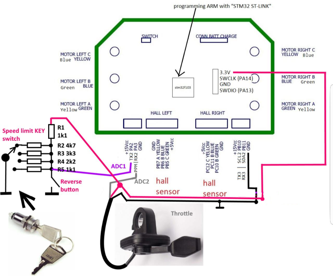

Подскажите пожалуйста в чем по вашему может быть дело: я сейчас поставил прошивку без наката (не вашу, но это может и не  меняет сути). Замерил мультиметром напряжение на педале газа, получил от 0.86 до 2.55 вольта, в конфиге соответственно ввел значения #define ADC2_MIN 1066 и #define ADC2_MAX 3162 (в моей версии прошивки ацп2 отвечает за педаль газ) , скомпилировал и залил прошивку еще раз. Результат такой педаль управляет вращением колес, но с задержкой секунды две и когда отпускаеш педаль, то колеса крутят еще секунды две, потом стопорятся электронным тормозом.
Так как вы разобрались в вопросе, то можете подсказать куда копать?

Напряжение питания на педали какое? а вообще лучше схему нарисуйте.
и подключите ко входу гироскутера вольметр и проверьте что происходит непосредственно на входе
как там меняется напряжение
возможно дело в самой педали

схема вот такая (я ее приводил на предыдущей страничке
единственное вместо делителя (который работает как ограничитель максималки) я поставил сопротивления R1=1kom и R2=4,7kom (это соответствует максимальной скорости)
Про напряжение которое выдает педаль я писал выше - от 0.86 до 2.55 вольта. Замерял при подключенной к плате педали, щуп тыкал к земле и ADC2.
Если ответ на мой вопрос вам не очевиден, то не беспокойтесь, не отвечайте. Просто ваша прошивка до правильной настройки педали вела себя тоже неадекватно, а после настройки все встало на места. У вас настройка происходит практически автоматом, а в установленной мной прошивке - в ручную путем повторного компилирования. Вот я и подумал, что Вы сможете сходу понять в чем у меня дело.

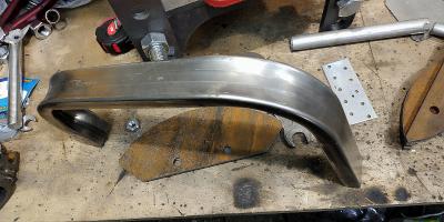

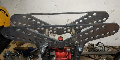

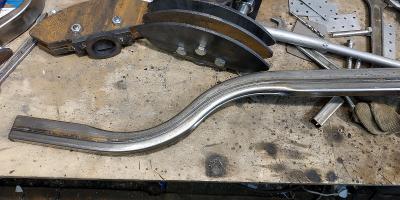

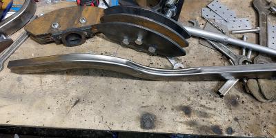

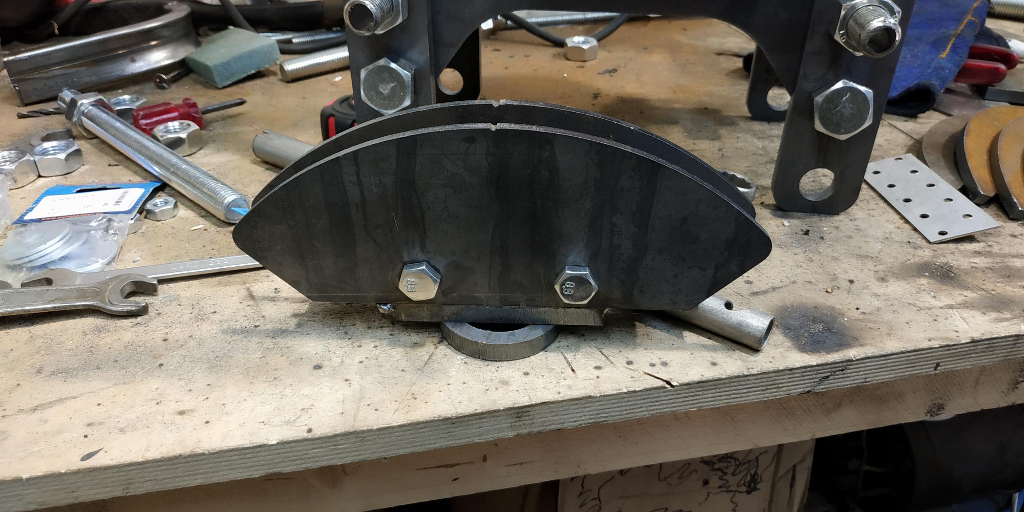

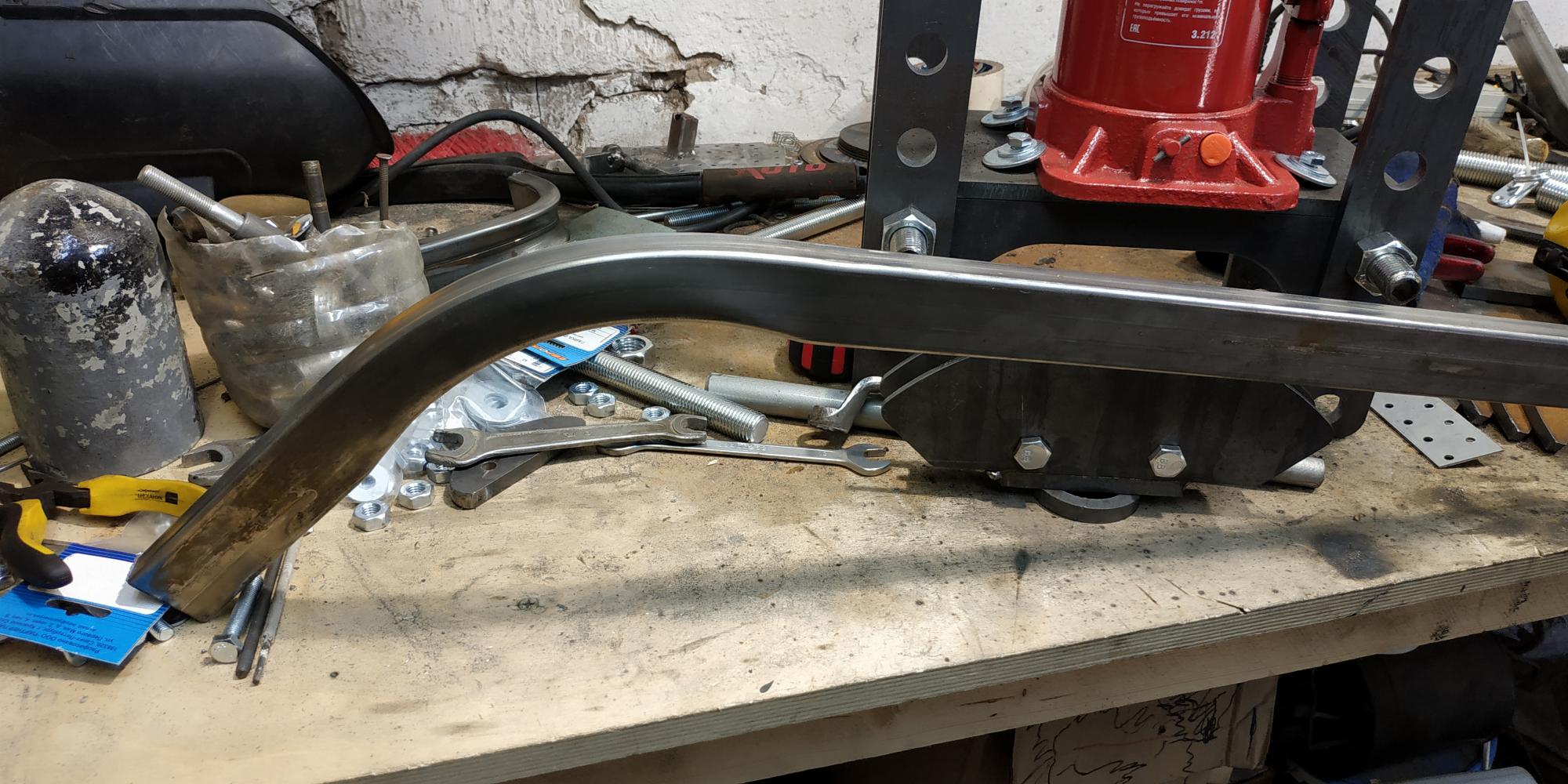

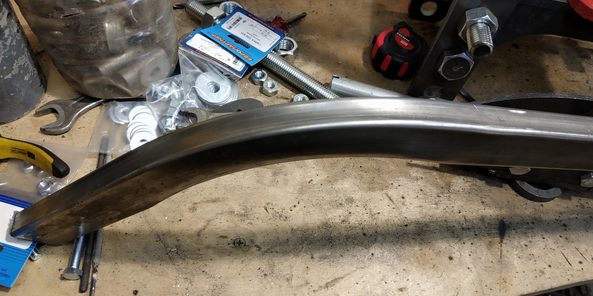

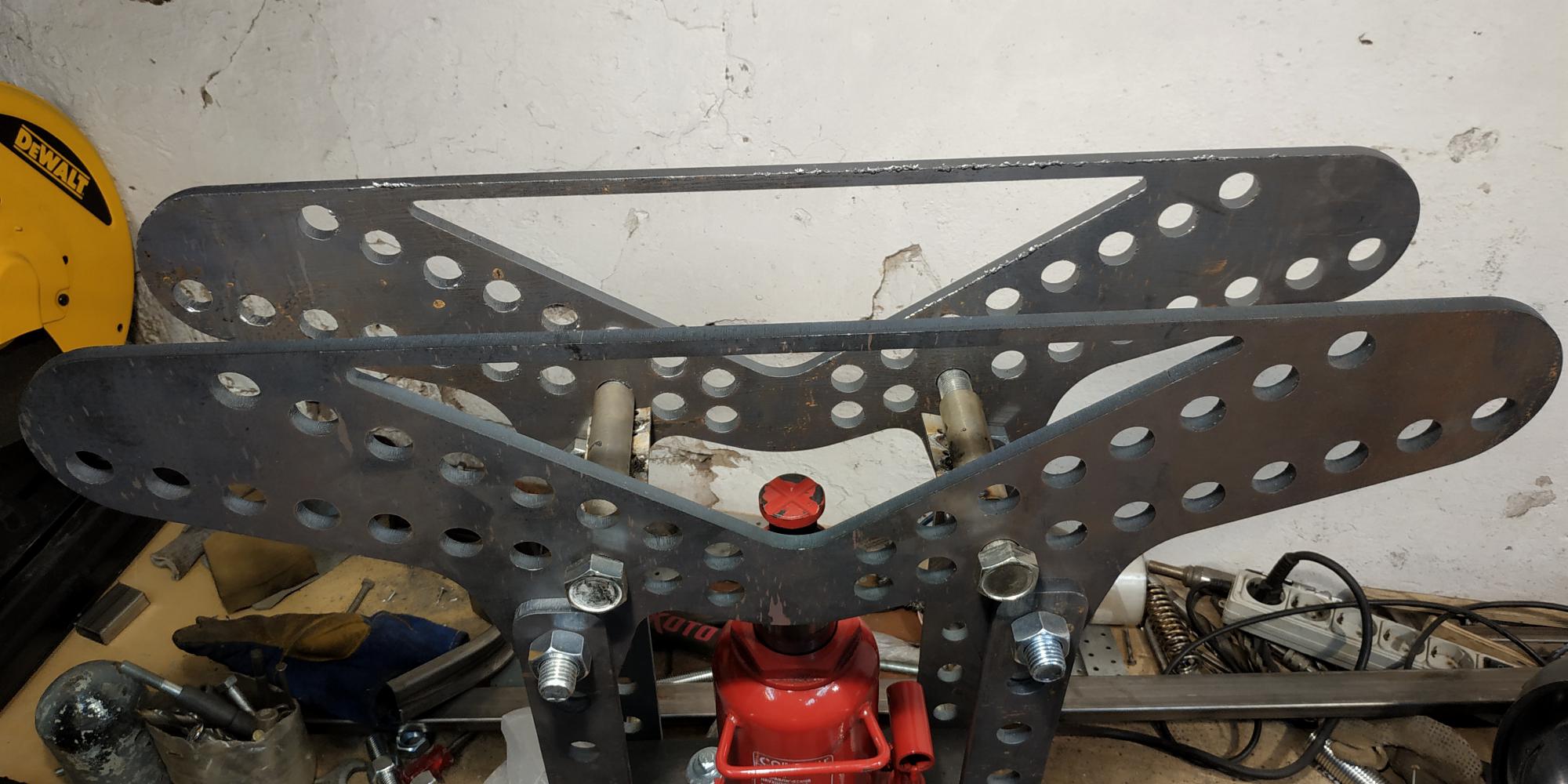

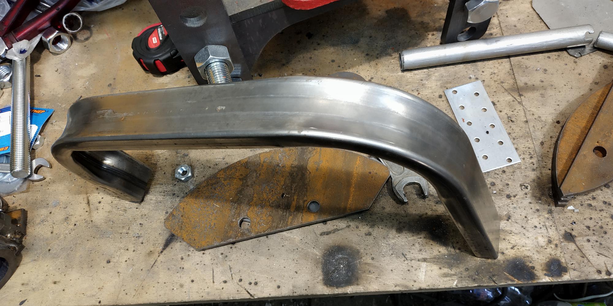

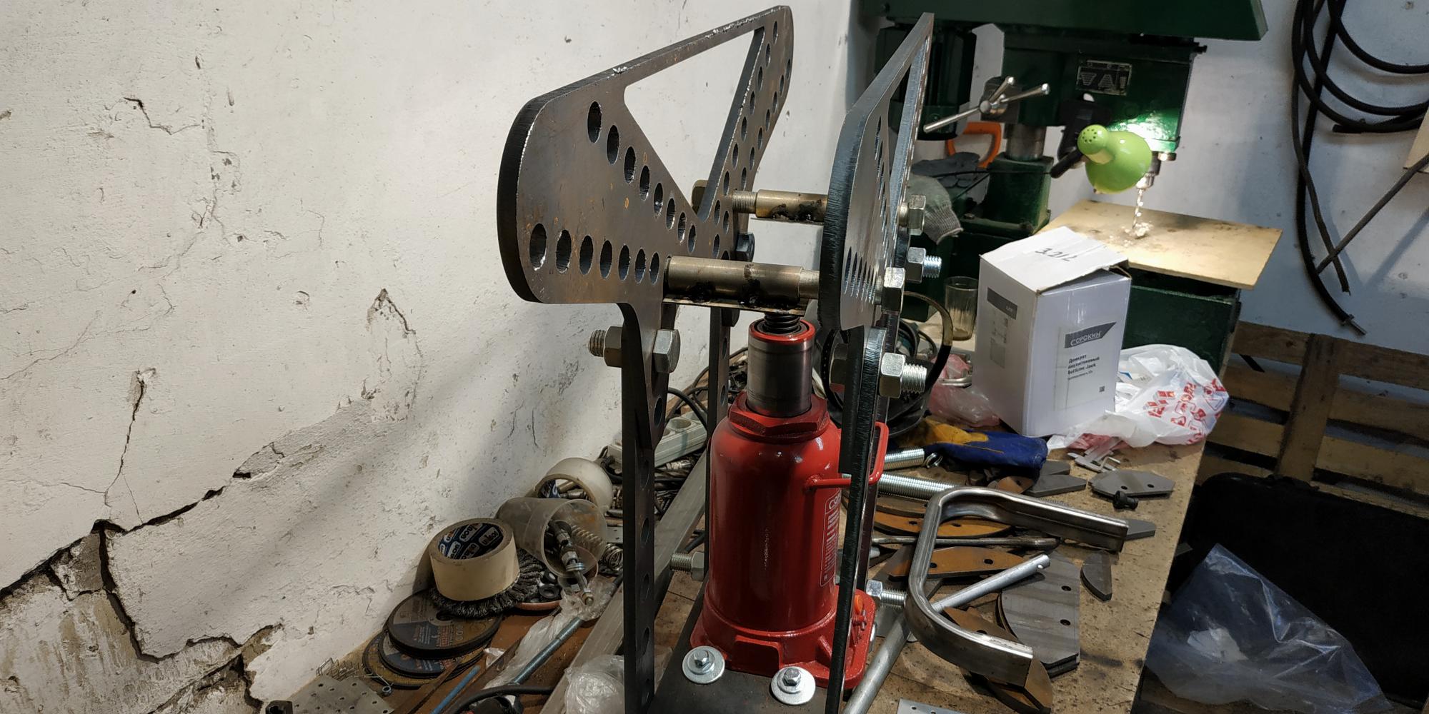

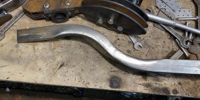

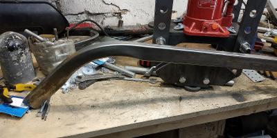

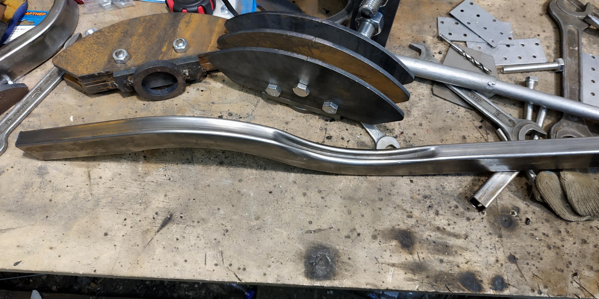

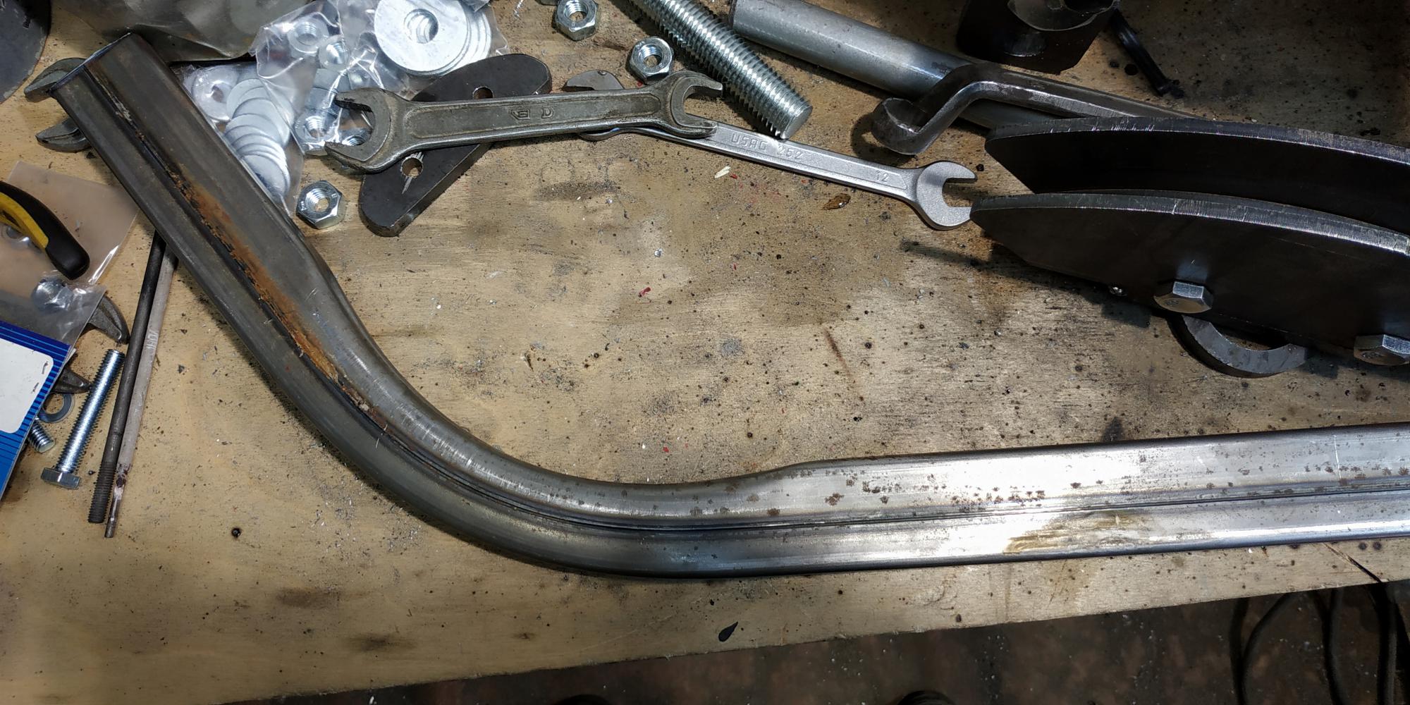

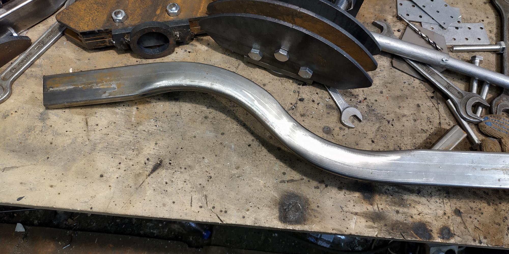

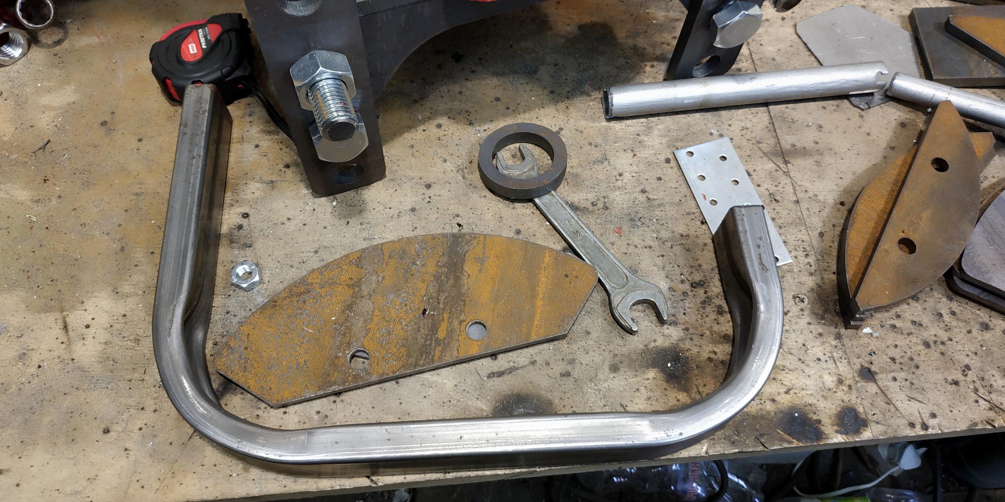

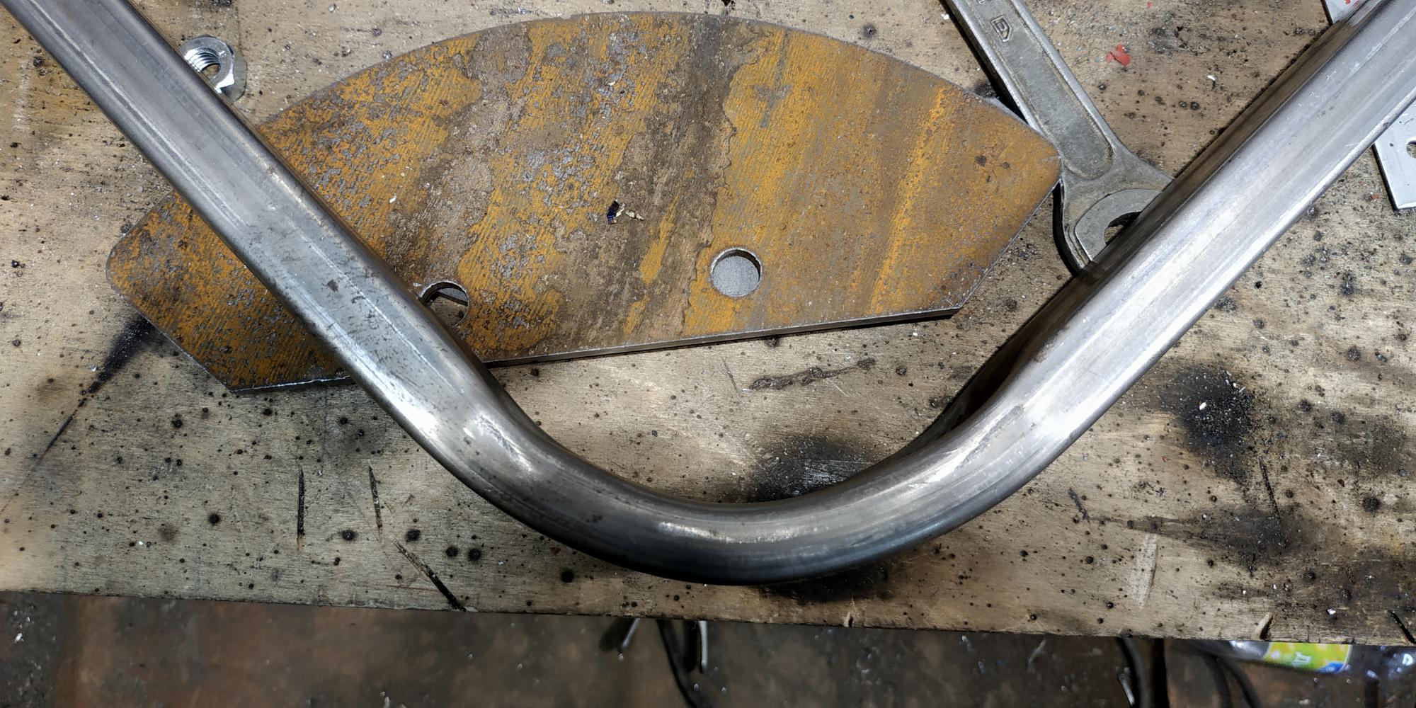

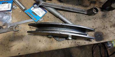

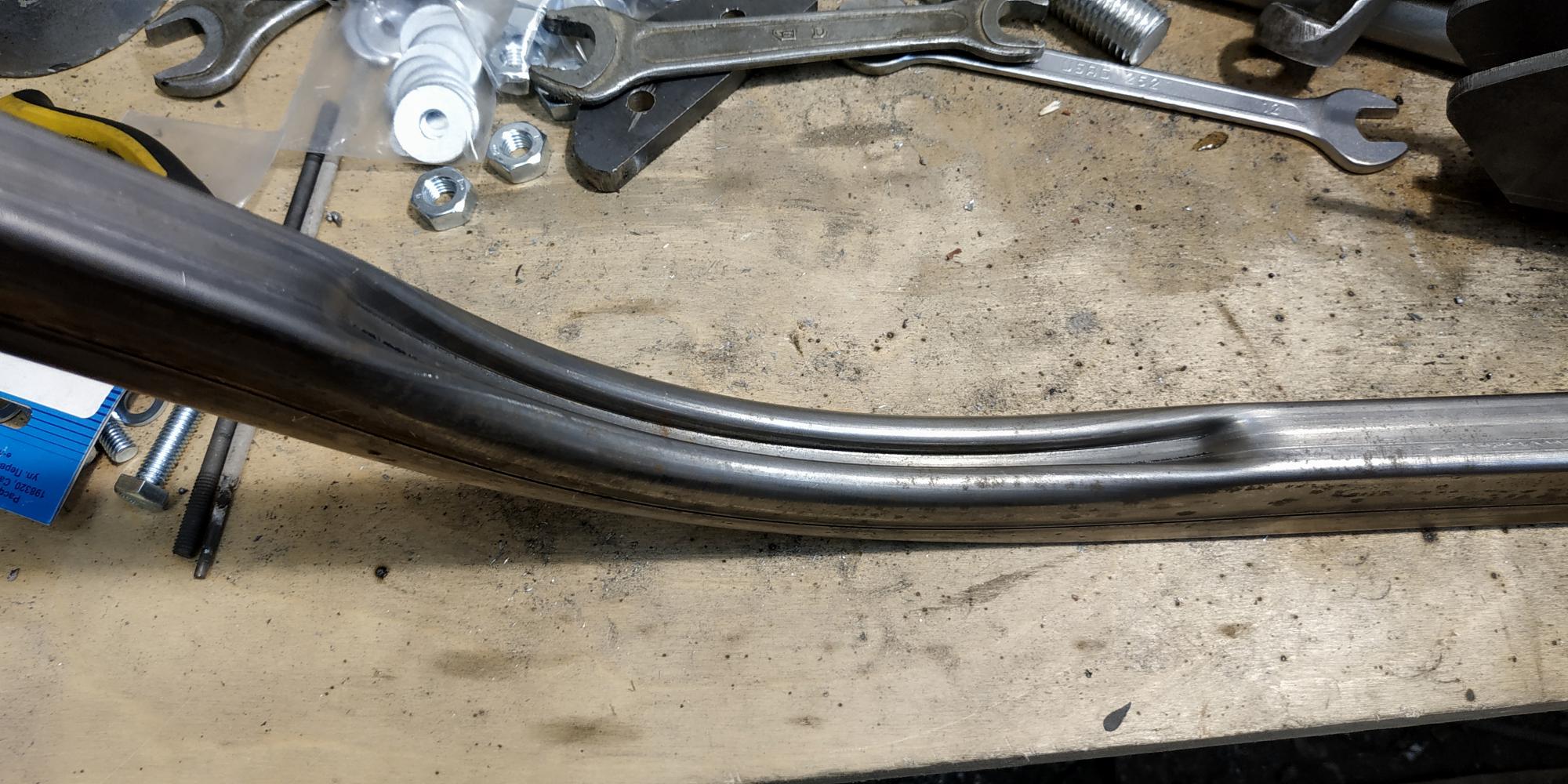

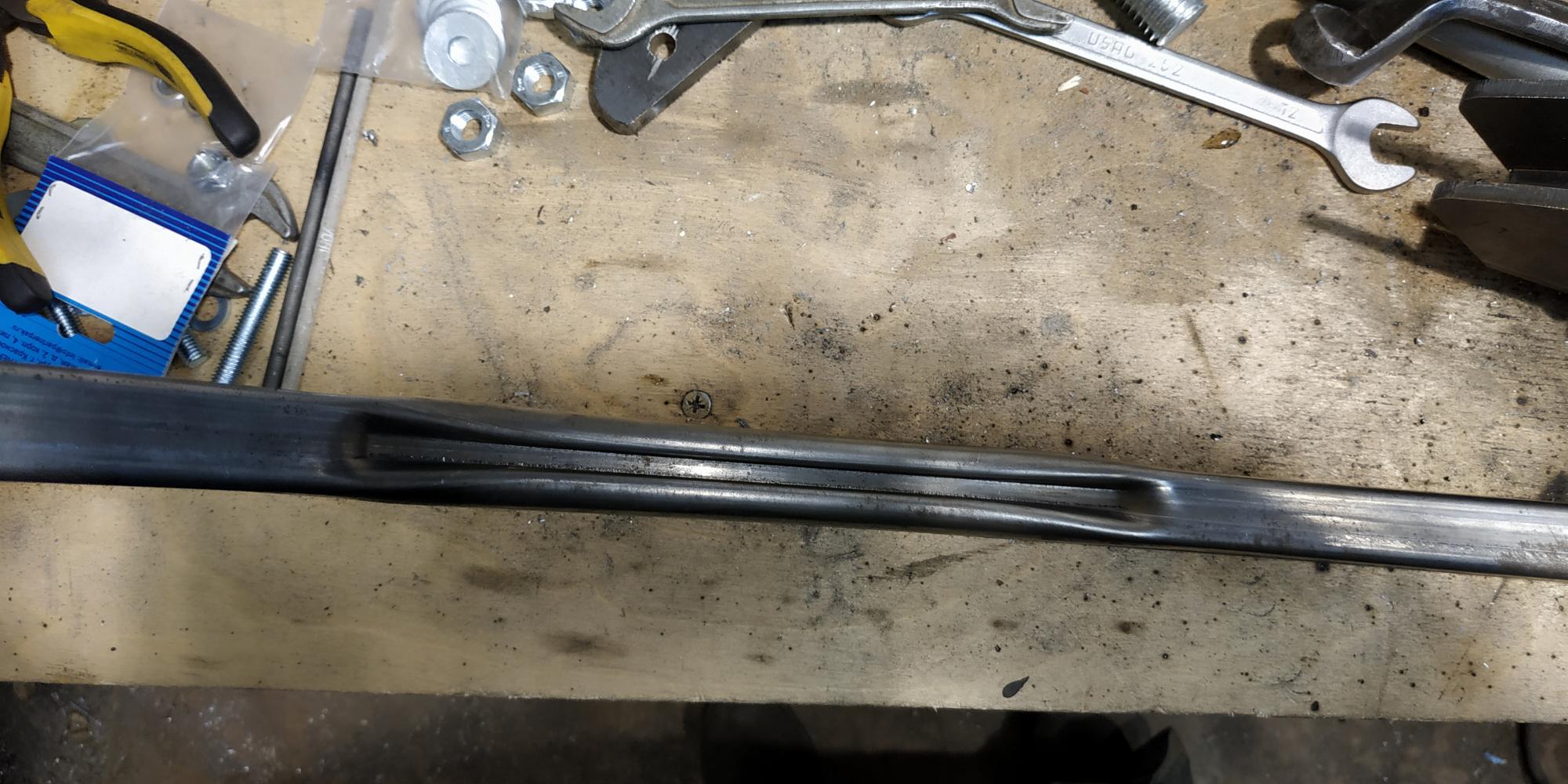

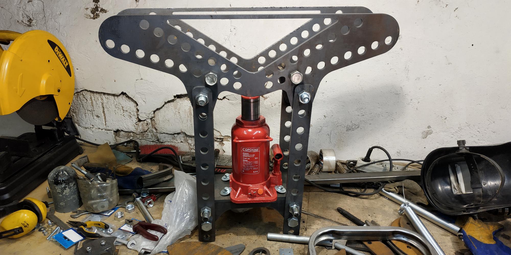

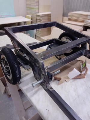

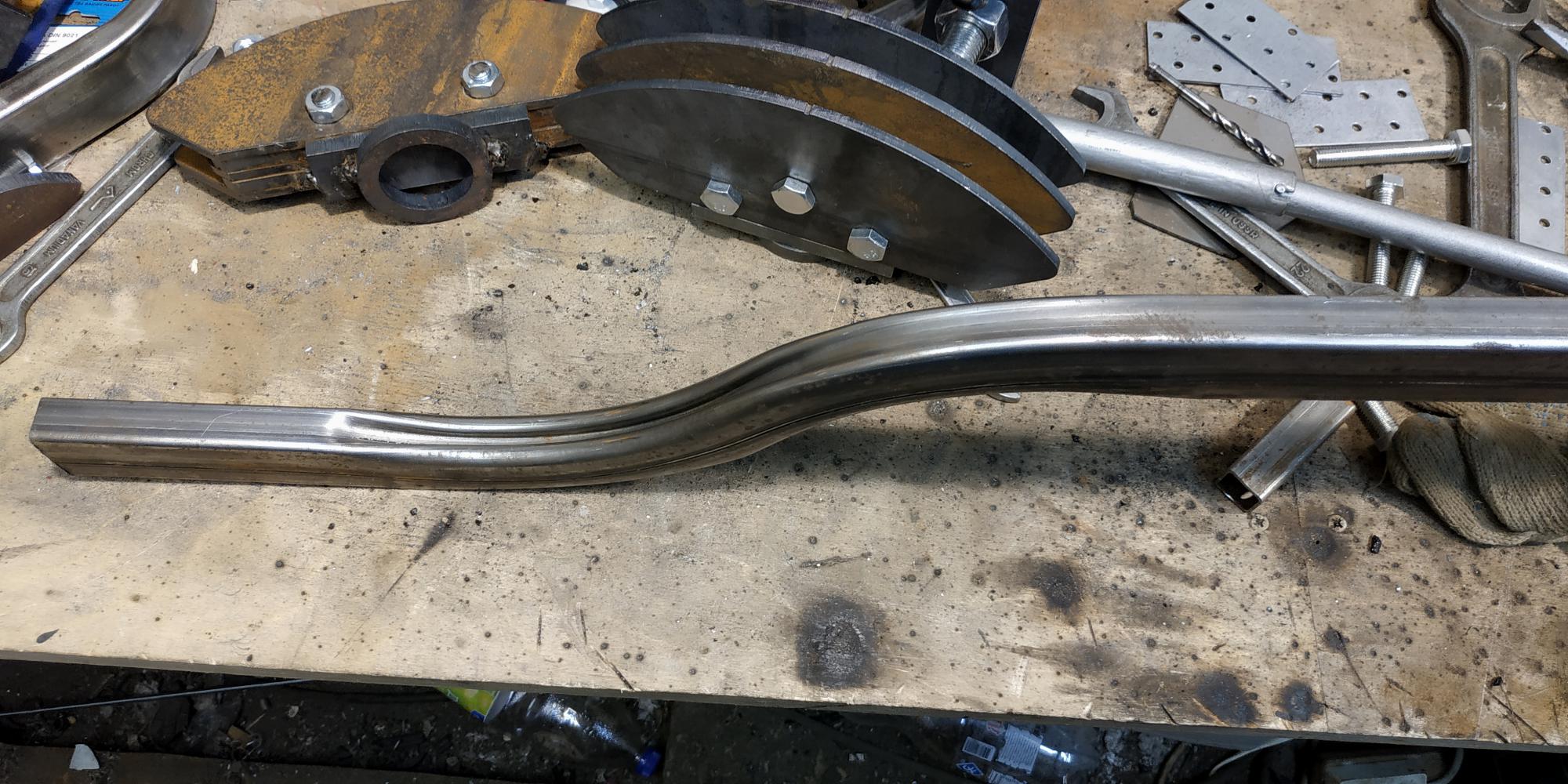

Решил делать рамы сгибанием труб, а не сваркой. Две половинки рамы гнуть одновременно.
а потом сваривать вместе

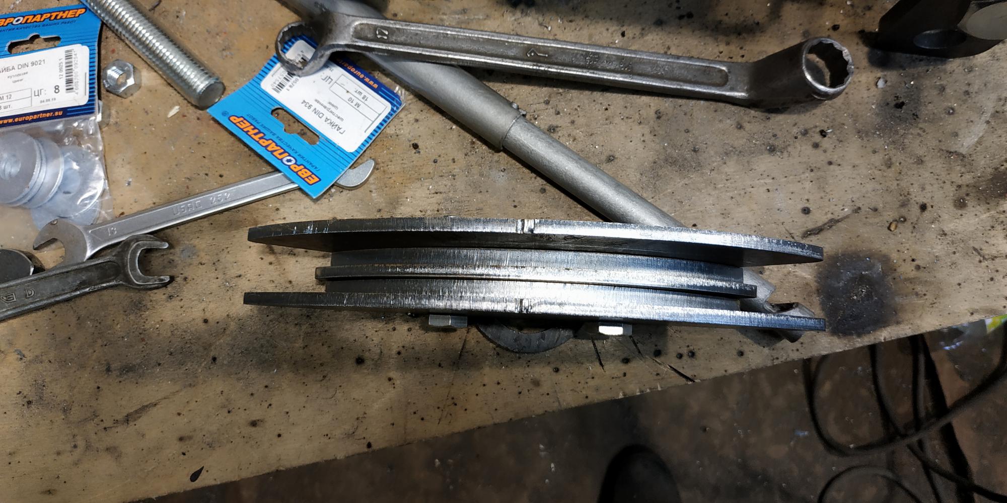

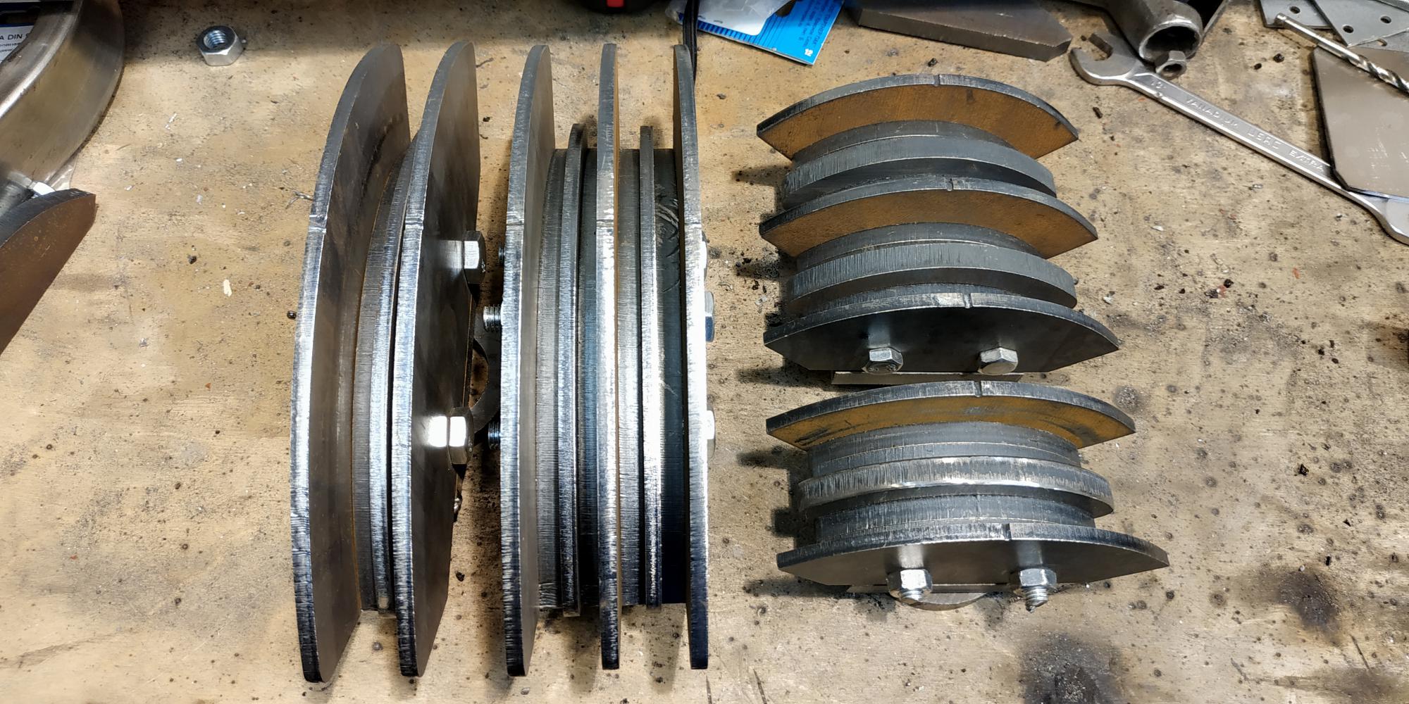

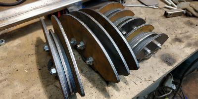

Изготовил специальный трубогиб.
рама будет получаться очень быстро, а на последней раме было примерно 1,4 метра сварного шва, а нужно ещё все замерить отрезать, углы срезать, сварить и зашлифовать.
а тут я думаю рама будет получаться меньше чем за час, и без усилий

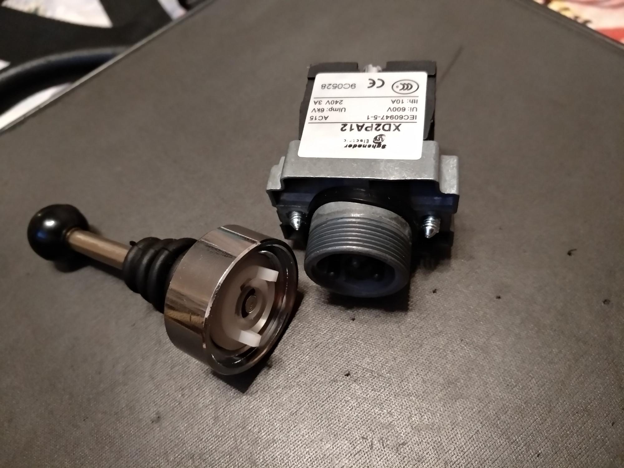

Пришел трехпозиционный переключатель с фиксацией положения. Обошелся он мне в 138 руб плюс доставка примерно также, итого 302руб.
Переключатель очень добротно выглядит, длина джойстика 70мм, предназначен для установки в корпус, диаметр посадочного отверстия 22мм.
ILYANOV
Цитата: АндрейЯ от 18 Сен. 2019 в 20:32Пришел трехпозиционный переключатель с фиксацией положения. Обошелся он мне в 138 руб плюс доставка примерно также, итого 302руб.
Конечно обязательно выкладывай сюда ссылки.

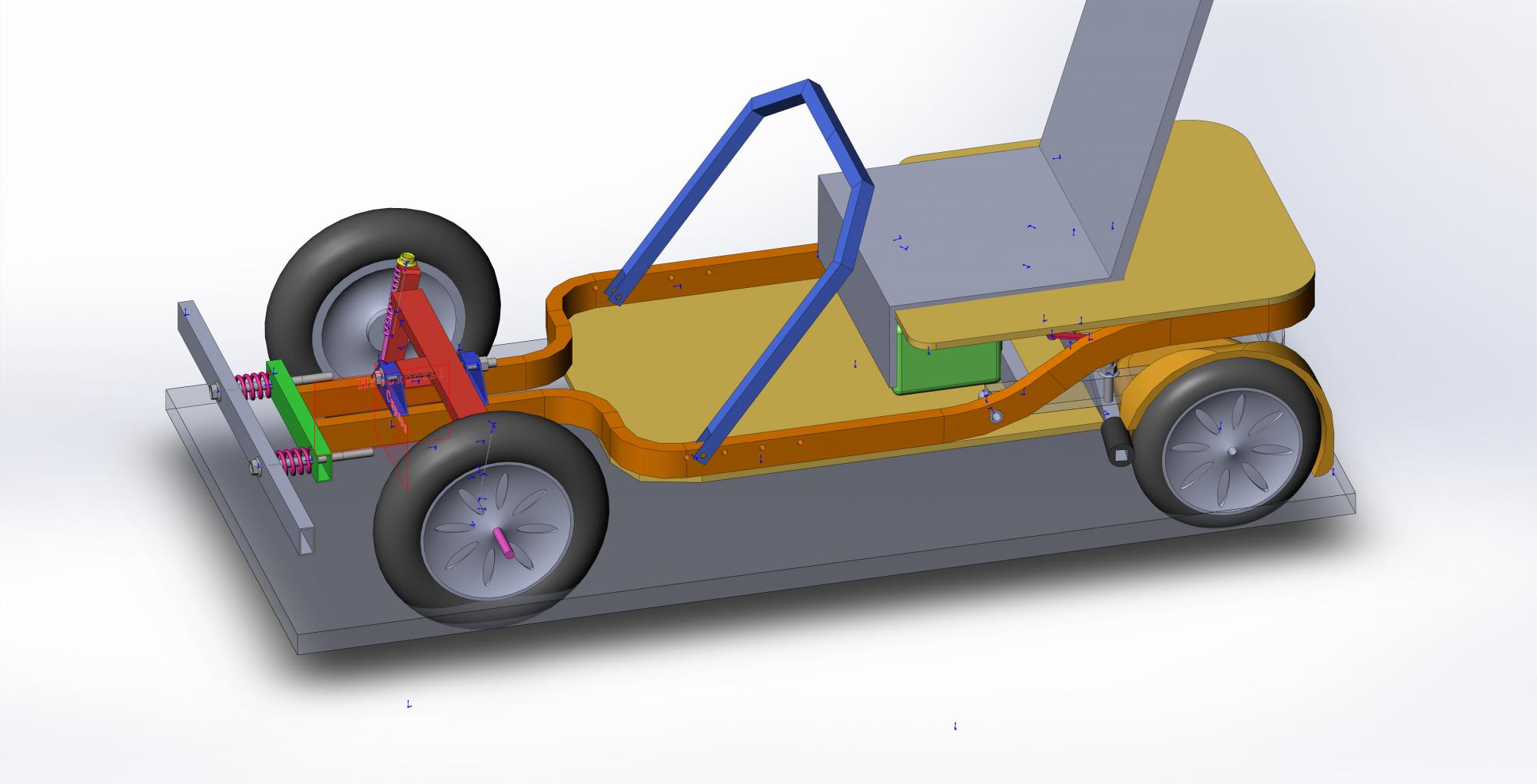

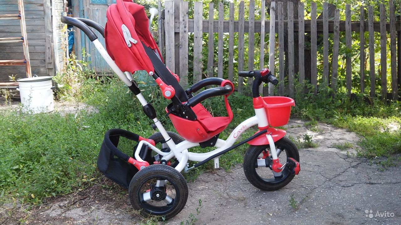

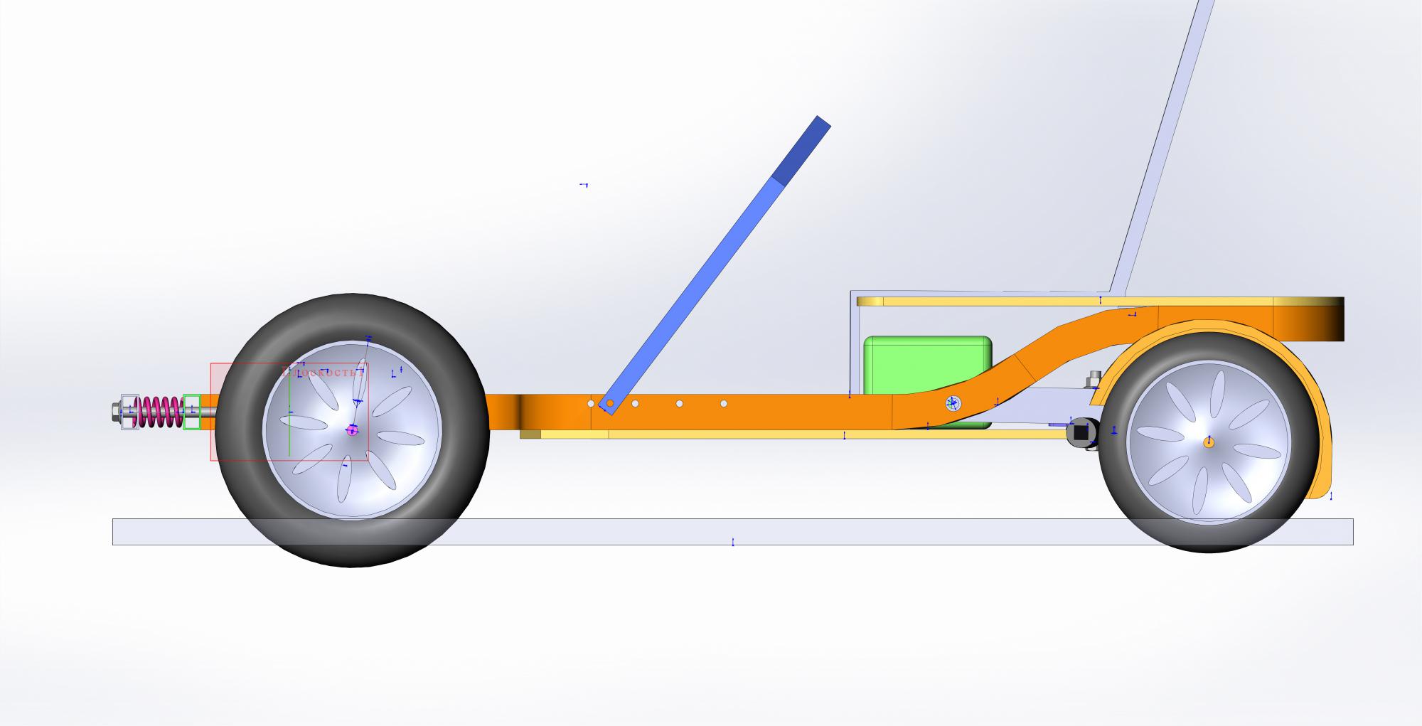

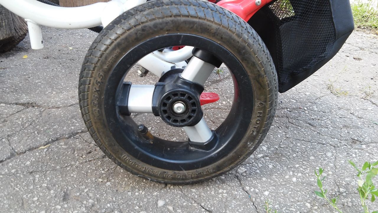

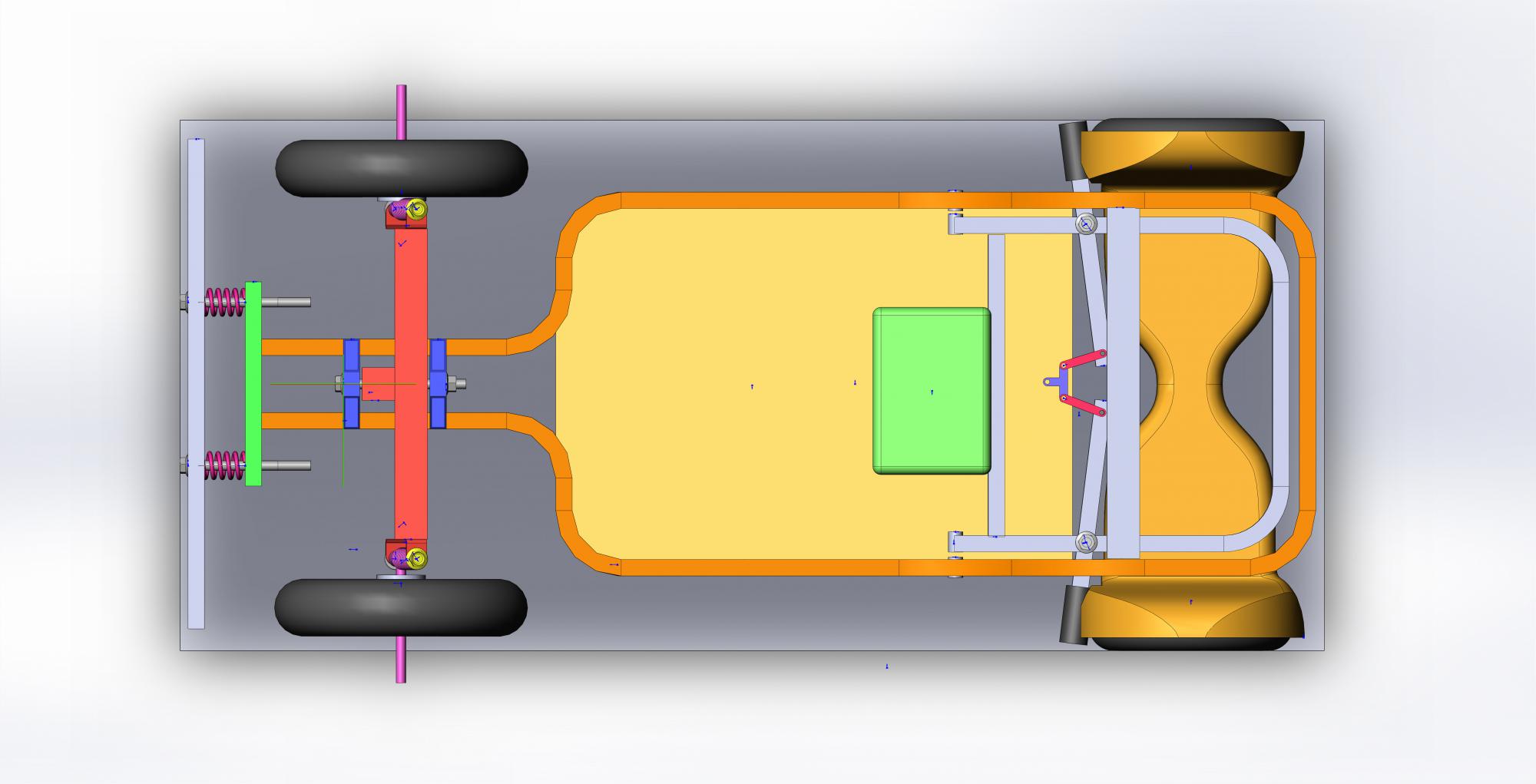

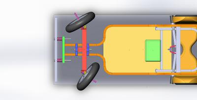

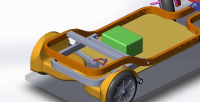

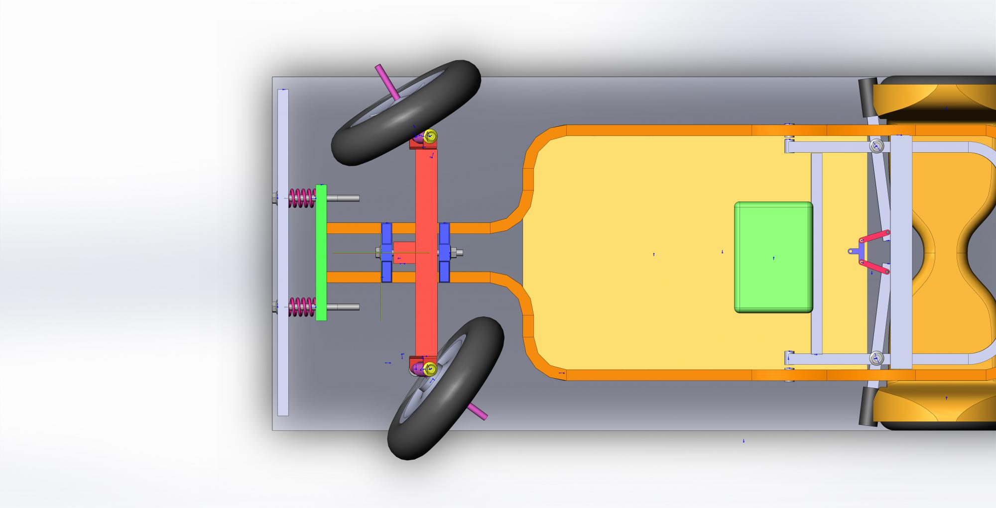

Сейчас продумываю новый дизайн рамы с учетом новых возможностей, и заодно хочу передние колеса, ищу колеса чтобы были легко доступны в любом количестве и дешевы.
есть два варианта,
1. от колясок колеса 30 см в диаметре
хоть они мне внешне не нравятся - слишком большие, и занимают много места в автомобиле. но их намного проще достать чем любые другие
Колясок с такими колесами много, и такие колеса по моим наблюдениям всегда с двумя подшипниками.  А маленькие колеса (от колясок) - мне почему то на двух купленных колясках были с одним подшипником в колесе.
2. от велосипедов детских но их диаметр в основном 20 см - что меньше чем хотелось бы.  их меньше в продаже, но маловаты.
от таких велосипедов
хотя бывают и 255мм
не знаю куда склониться.
АндрейЯ

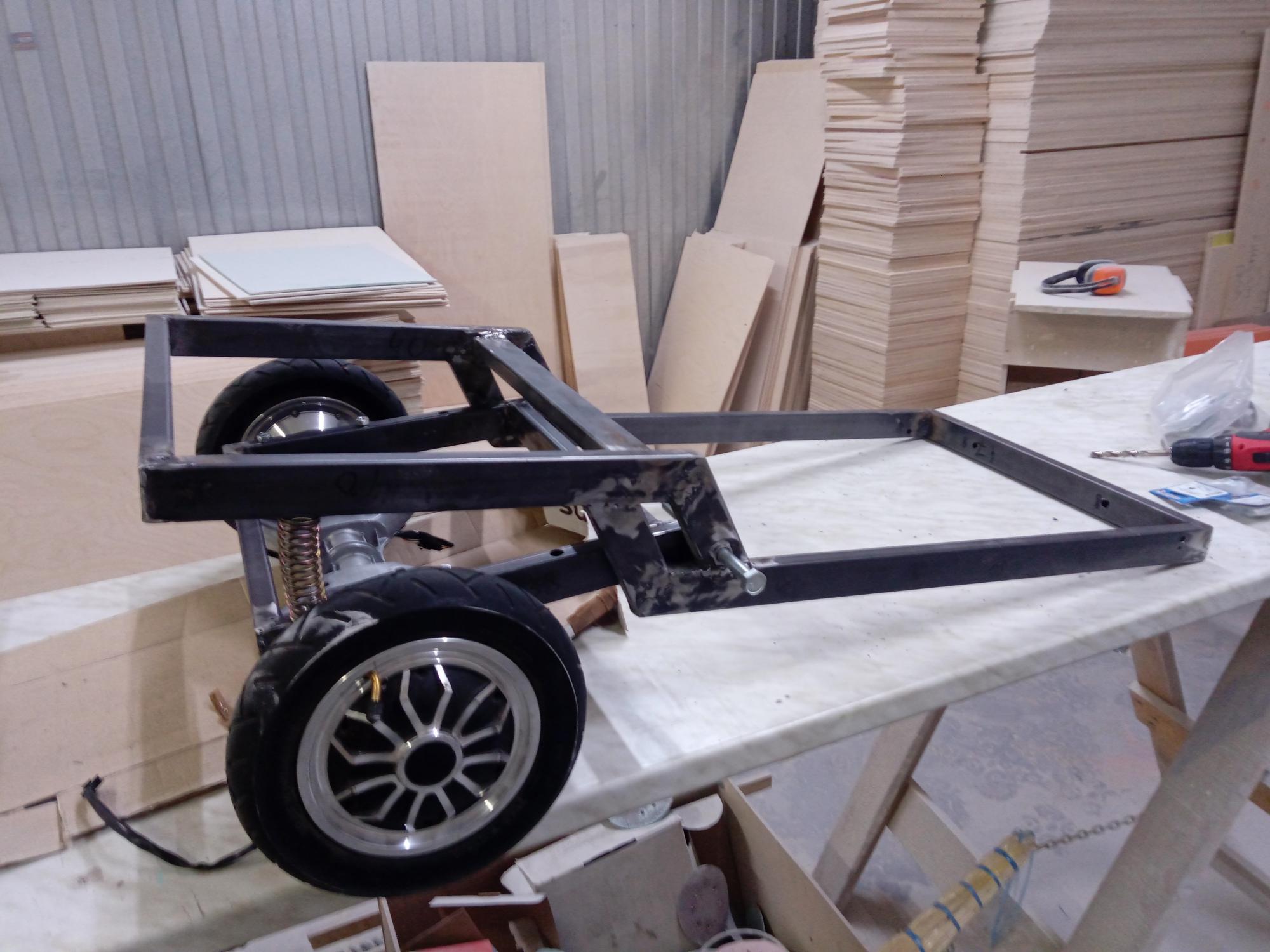

С точки зрения эстетики на мой взгляд правильное решение. Этот автомобильчик смотрится намного лучше. Я в своей конструкции отказался еще и от рамы гирика. Оставил только мотор колеса. Смотрится намного легче. Правда появляется необходимость в изготовлении посадочных мест под крепление мотор колес, но это уже как говориться у всех технические возможности разные и если хочешь красоты и практичности, то кто то трубогиб сделает, кто-то и токарный станок наконец приебретет...
А если спрятать всю электронику и АКБ в полость рамы (сделав двойной пол), то будет еще интереснее смотреться. Я у себя так сделаю когда решусь собрать батарею. А пока вожу все это, как и многие, в саквояже из фанеры, дсп и ламината.

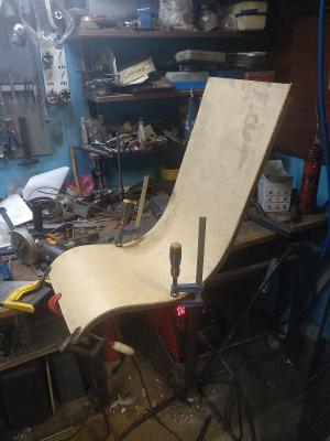

АндрейЯ

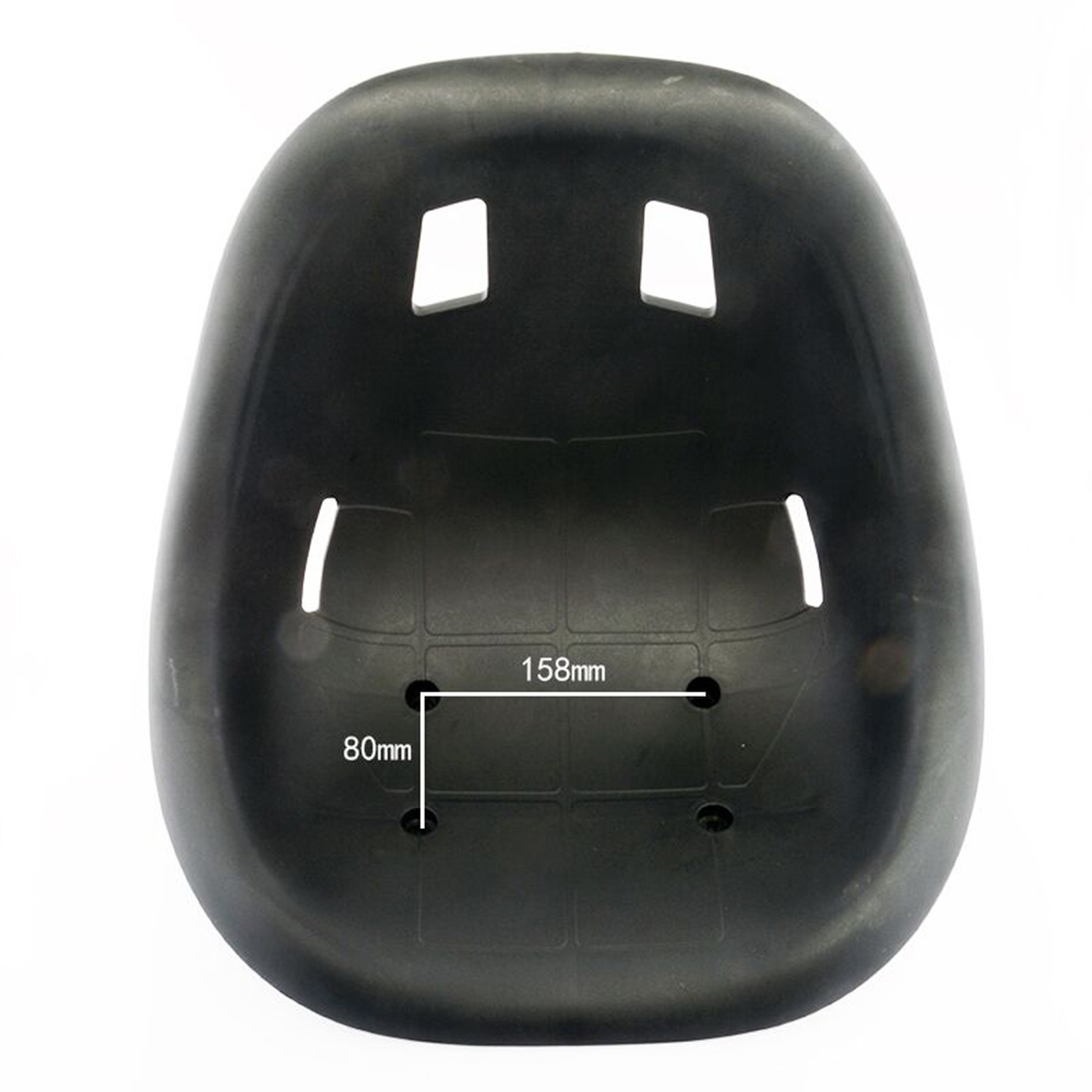

А что сидение не захотели на трубогибе сделать.
Я сделал:
Вышло очень эргономично...
АндрейЯ

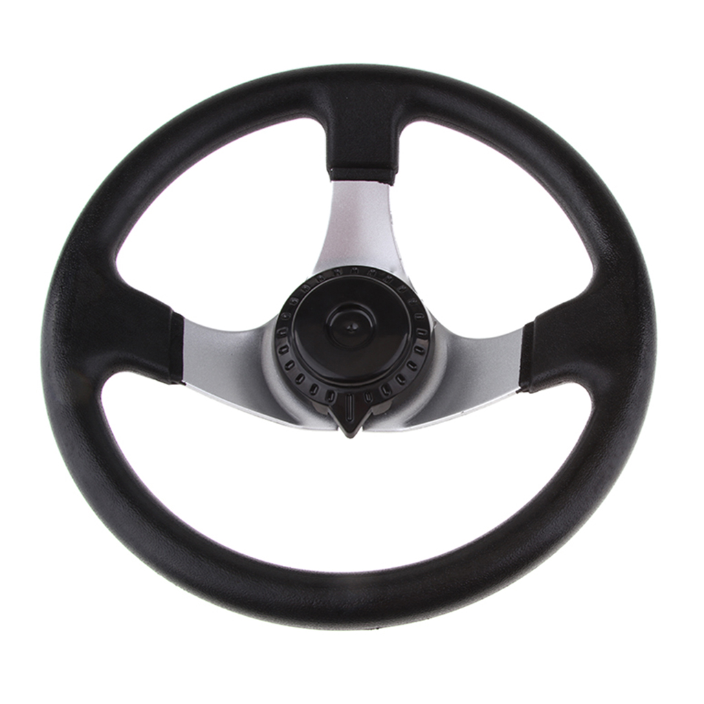

MihailMuk
Я тоже, только совсем медленно, иду по следам. Пока этап закупок всего необходимого. Выложу ссылки, т.к. ссылка АндрейЯ очень помогла.
-  Руль(https://ru.aliexpress.com/item/4000071480366.html):
- сидушка (https://ru.aliexpress.com/item/4000051240935.html)
- ремень безопасности (https://ru.aliexpress.com/item/33007972061.html)
