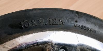

Такие колеса не подойдут (https://ru.aliexpress.com/item/33027530527.html)?
Сами колеса подходящие, я такие и выбрал, но покупать там вообще не вариант
стоимость одного колеса 1163 рубля плюс доставка 900 руб.  Два колеса будут стоить 4000 руб, и время - ждать нужно
если так каждую деталь покупать то эта машина золотой станет.
Я такие же колеса купил сегодня два комплекта по 300 руб, и кучу дополнительного материала в придачу.

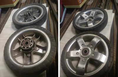

Вот мои колеса, те же 10 дюймов на 2 дюйма, это вот от этой коляски
И ещё велосипед, - колеса оказались чуть пошире, на сантиметр, а диаметр точно такой же

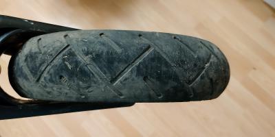

что интересно, что покрышки на коляске точно такие же как на гироскутере, теперь можно на гироскутер смело ставить резину с колясок и велосипедов.
А то у меня есть один гироскутер с протертыми покрышками, видимо на спущенных катались.

По поводу подшипников в колесах от колясок могу сказать, что подшипники есть далеко не во всех колесах, так что "остерегайтесь подделок". Я приведу в пример колеса из моих поделок и подшипников там не было.
Заодно можете посмотреть на фото как я установил подшипники на колеса от дешевой прогулочной коляски (диаметр колес 200мм не надувные). Чтобы посадочное место подшипника не развалилось я обрамил его трубой подходящего диаметра.
Так что получается, что самым дешевым источником ведомых колес являются б.у. коляски, надо только научиться определять по картинке есть там подшипники или нет.

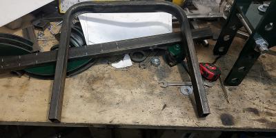

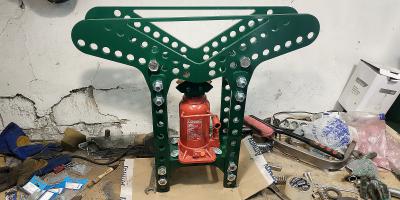

Цитата: ILYANOV от 15 Сен. 2019 в 18:01Изготовил специальный трубогиб.
Можете немного про прубогиб рассказать?
Какая толщина листа использовалась для пуансона? размеры центрального выступа (для вминания середки трубы), на сколько он приподнят относительно основной плоскости гиба икакая его ширина? радиус пуансона? сами резали или отдавали на заказ (если заказ, то сколько денег обошелся)? под какую ширину профильной трубы рассчитан пуансон?

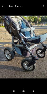

коляски как на фото и велосипеды идут всегда с подшипниками,
чтобы проверить - нужно крутануть колесо, и сразу будет понятно что там стоит.

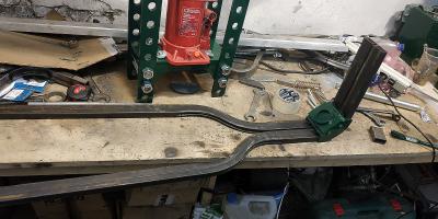

по трубогибу, все силовые части 10ка
пуансоны сделаны наборные из 5 - 8 - 10, по фото можно понять где какая толщина
для начала сделал пуансоны только для 20х40 и 20х20 , решил не торопится посмотреть как будет получаться, а в последствии взрослую машину буду делать из 25х50
и потом любые другие трубы гнуть буду потому,  что сделал модульную конструкцию можно всегда увеличить конструкцию и в высоту и в ширину
домкрат 12 тонн, если не хватит можно и больше взять
я только нарисовал в солидворксе, резали из своего материала в фирме которая этим занимается
вес металла 36кг, с домкратом и болтами наверно 50 кг, отдал за металл и резку 15к руб
болты 20мм

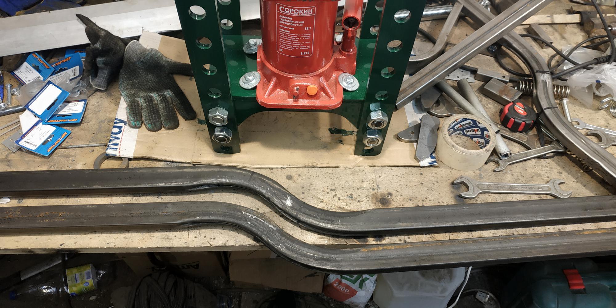

и кому интересно как гнется труба

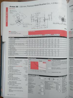

Цитата: ILYANOV от 20 Сен. 2019 в 10:09по паспорту эти моторы(нормальные) долговременно держат 350ватт,

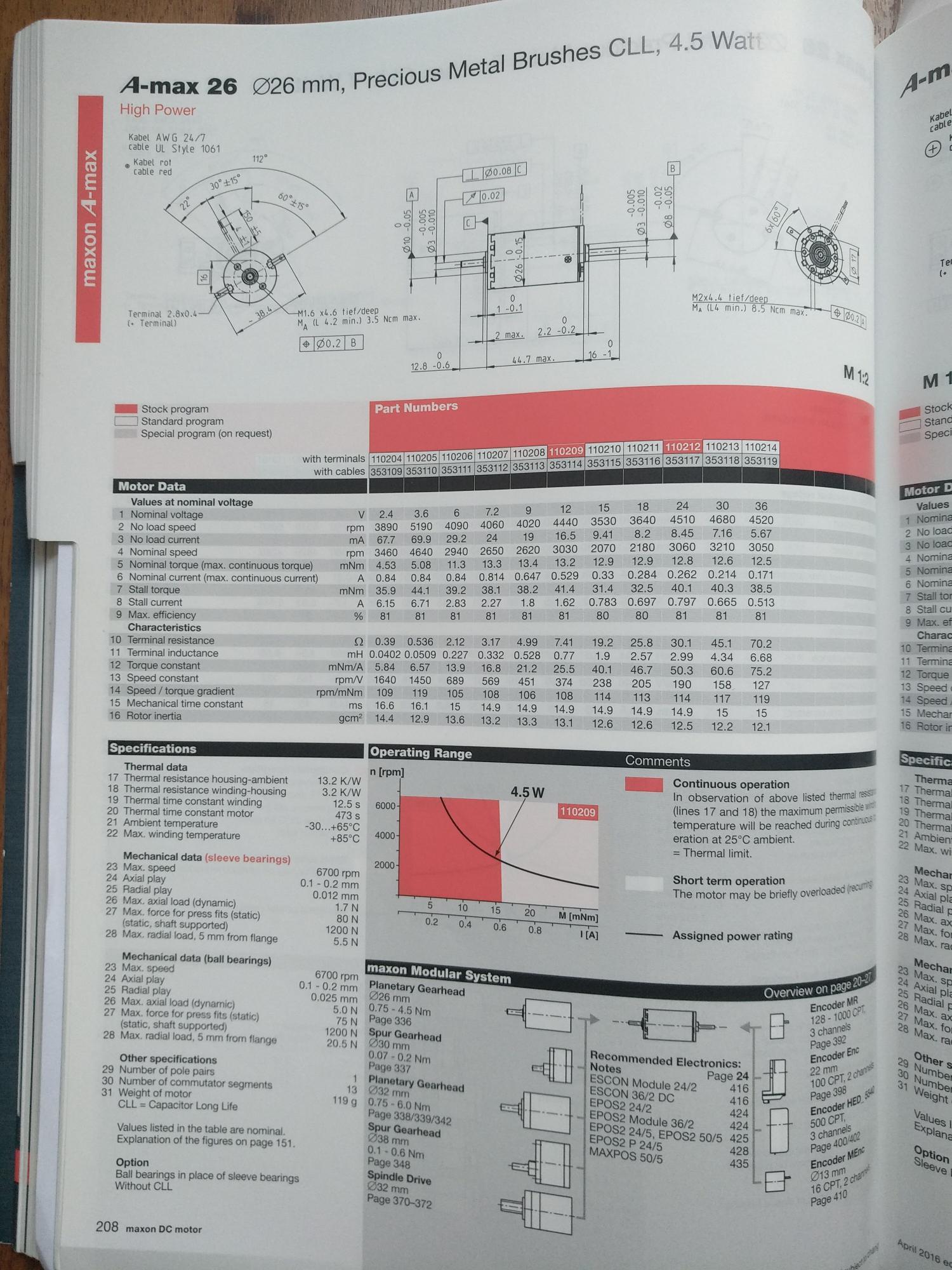

Ну а паспорт то можно гдето посмотреть? Просто там должны быть расписаны все параметры мотора в том числе и диаграммы зависимости момента, силы тока, оборотов и мощности.
Вы не знаете где этот паспорт взять?
На фото пример даташита на один из двигателей максон. Вот имея такую информацию уже можно прикидывать на что способно мотор колесо и при каких наружных диаметрах покрышки и на какой угол оно обеспечит подъем ездока определенной массы.
Вобщем хотелось бы найти подобную информацию для различных моделей моторколес гироскутера...
К слову, на своих моторколесах я даже и маркировки не нашел...

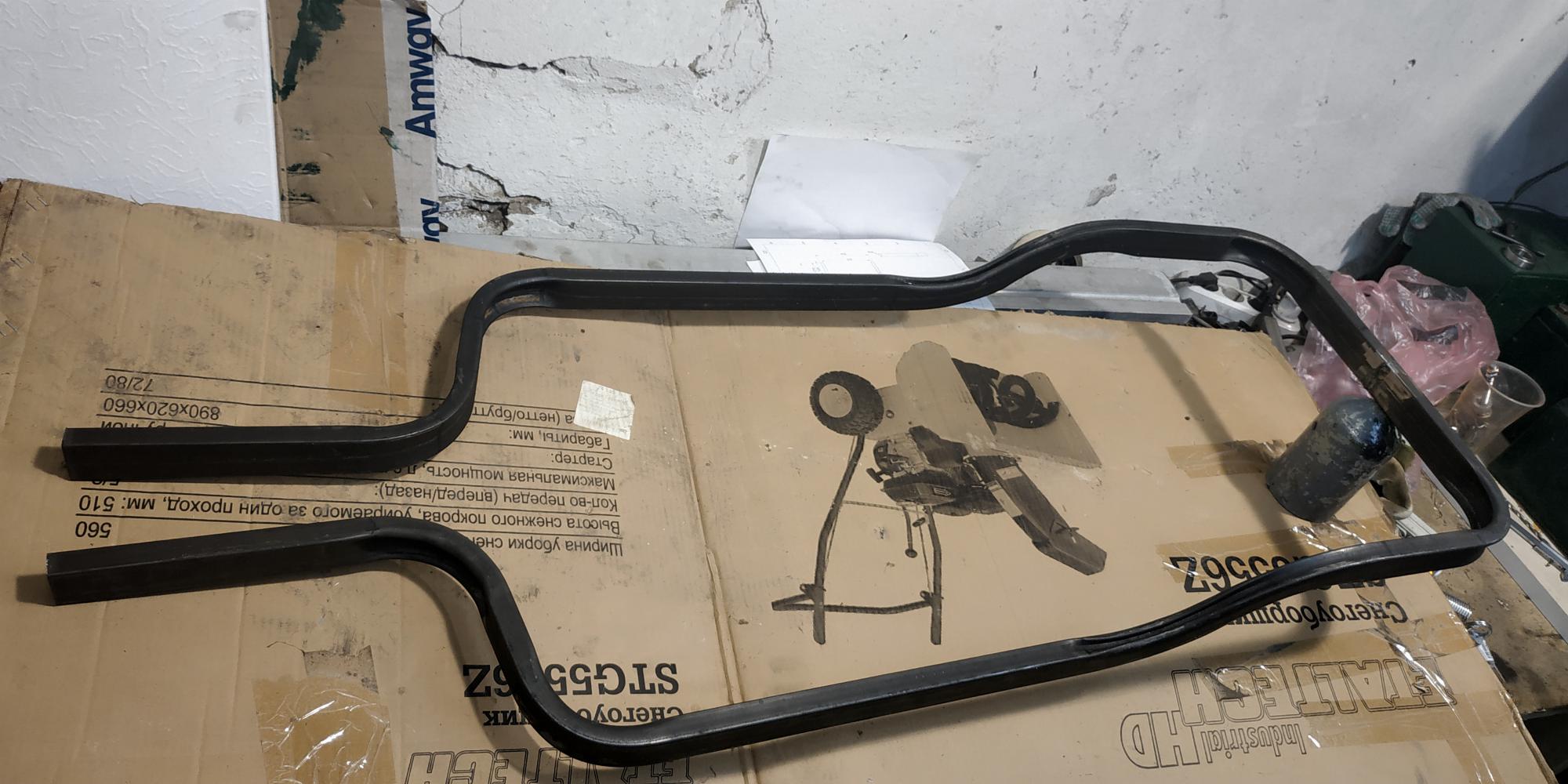

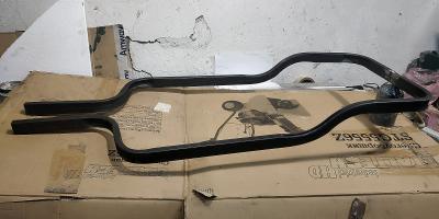

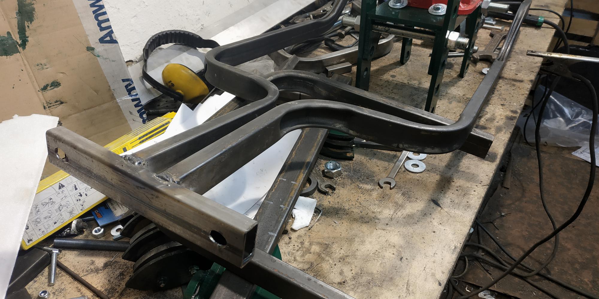

Сегодня попробовал согнуть раму, первый раз не совсем по чертежу получилось, но мне нравится, по трудоёмкости не сравнить со сваркой
на фото рама и задний подрамник
АндрейЯ
Поздравляю с освоением техпроцесса изготовления рамы.
