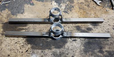

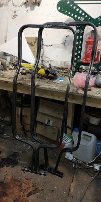

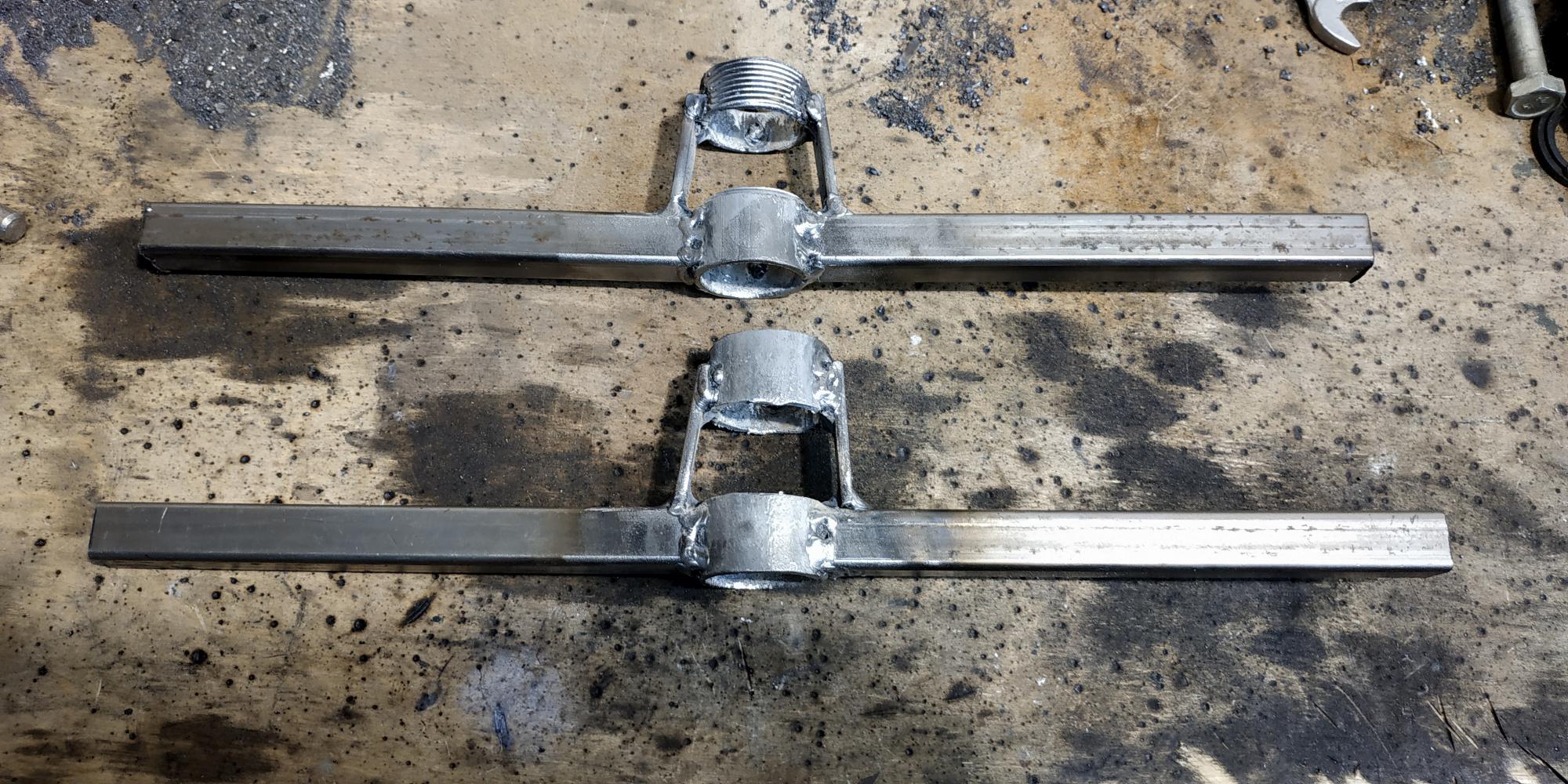

Работа по освоению рамных технологий продолжаются. Не всё идет гладко.
Рама которую я сделал страшно скрипит.
А скрип из за трения внутренних стенок трубы друг об друга.
Психанул и сделал ещё одну раму с увеличенной толщиной пуансона, мне казалось что скрипит гиб на ребро
но на второй раме ситуация повторилась.
я был не прав на видео, скрип исходил из изгибов плашмя на 90 градусов которые, при загибании стенки начинают соприкасаться.
в общем пролил отработкой обе рамы и все пропало, теперь у меня две рамы
в следующий раз попробую в середину трубы засунуть какую нибудь пластиковую полосу.
ну и в задний подрамник установил сайлентблоки ваз

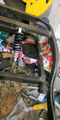

Долго думал - куда и как установить велосипедный амортизатор на детский автомобиль. Он стоит примерно 500 руб.
Потому что ставить две пружины ставить трудоёмко, именно крепить на раме.
Моделировал на компьютере. Нашел хорошее место.
Работает отлично. Регулируется по жёсткости в очень широких пределах. Жесткость максимальная 650 фунтов - 320 кг примерно.
теперь подвеска работает мягко и бесшумно.
Потом ещё упоры поставлю, тоже какие нибудь резинки от ваза
ILYANOV
На следующей машине. Амортизатор оказался жёстче - 750 фунтов. И мне не понравилась работа амортизатора на прошлой машине. Там кинематика такова что в верхнем положении подрамника рычаг самый большой. И амортизатор жёсткий по этому. А чем сильнее давишь тем меньше рычаг. В общем на мелких кочках будет жестковато работать. Решение - изменить положение амортизатора и сместить точку крепления амортизатора ниже подрамника. Теперь правильная работа. В самом верху амортизатор мягкий. Недостаток - трудоёмкое изготовление.

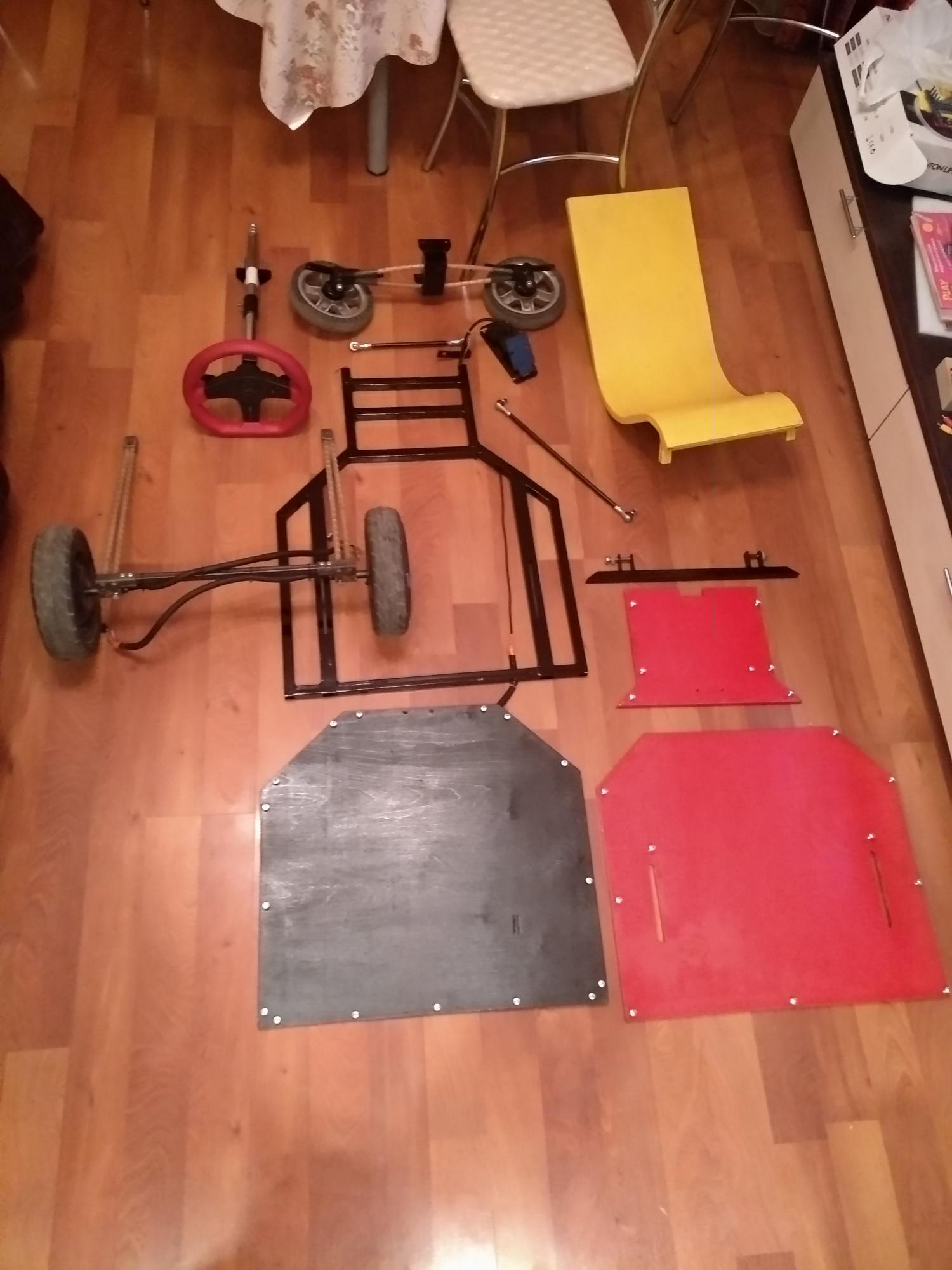

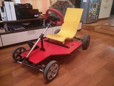

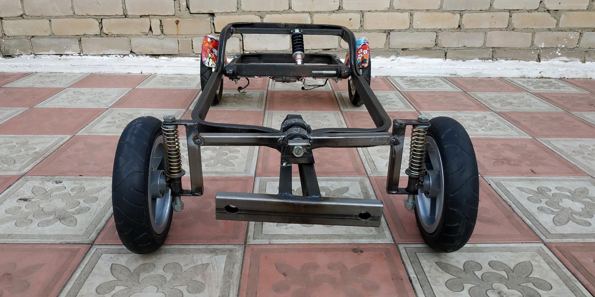

Похвастаюсь и я немного в вашей ветке...
Собрал наконец свой папелац. Вот как вышло. По мотивам карта. Подвеска, повторюсь, композитная (перед и зад), задняя регулируемая по жесткости. Сидение тоже подпружинено. Рулевая колонка регулируется по высоте и вылету руля (можно и взрослого туда усадить и настроить).
Тормозов пока нету, хочу попробовать прошивку без наката, по результату уже решу как буду делать.
Смотрите, копируйте, улучшайте, изменяйте, медернизируйте... Короче, если кого натолкнет на какие-то мысли или желание повторить - буду рад за вас (ну и за вашего дитя, ведь в конечном итоге это для него все).

[b-b]АндрейЯ[/b-b] Отличный результат!!!
Если не сложно сфотографируйте под нагрузкой, интересно насколько прогибается арматура
и может видео заснимите как ребенок прыгает на раме чтобы понимать как это работает в движении

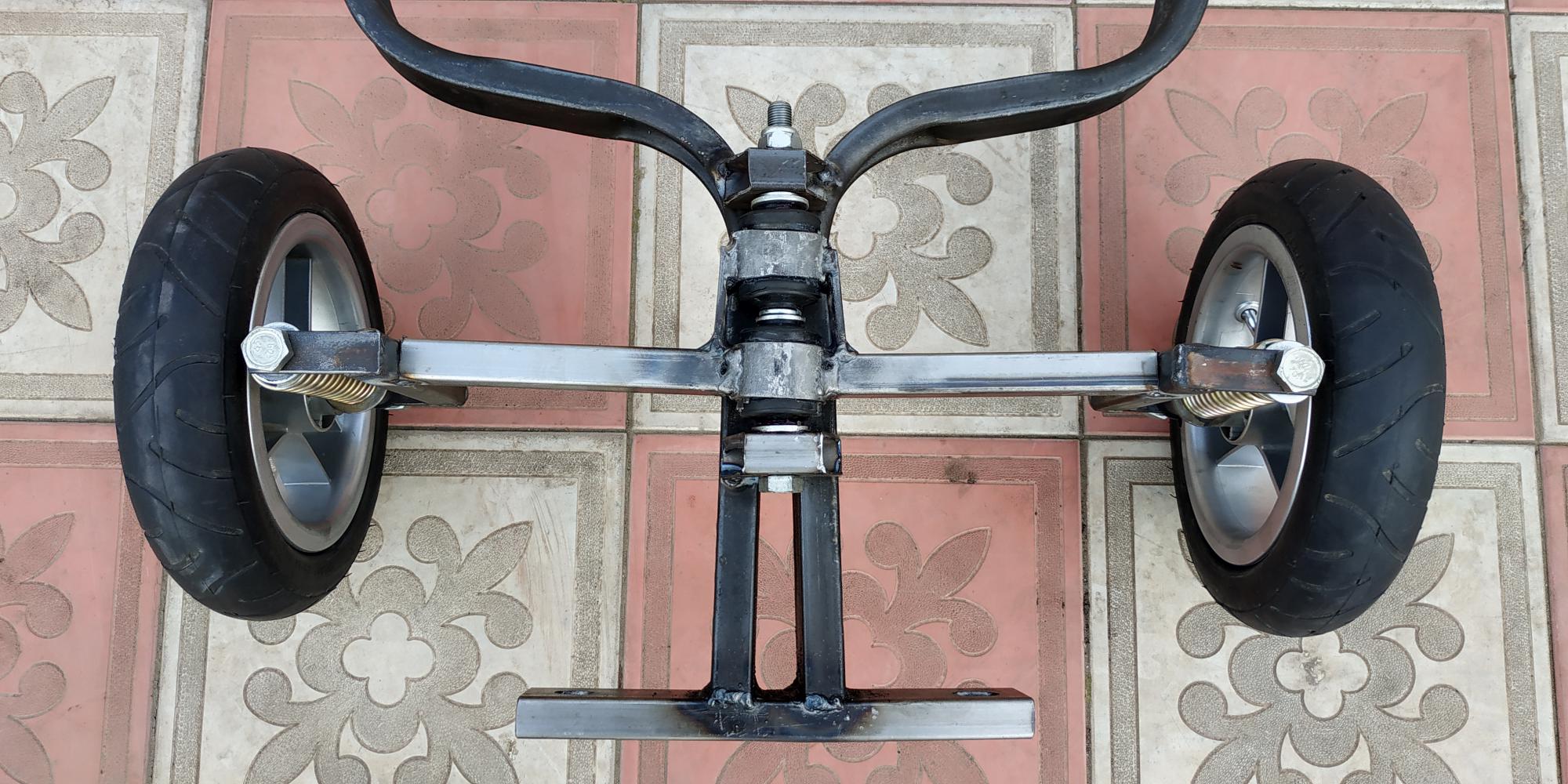

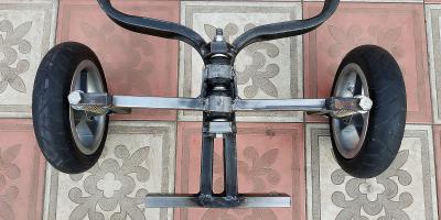

Я на переднюю ось вот так приспособил.
Если будете применять у себя что то подобное, то учтите, что стеклопластиковая арматура работает не только на изгиб, но и на кручение. И в некоторых ситуациях это играет совсем не на руку (хотя можно это и использовать в случае определенного конструктива). Я раза два переделал переднюю подвеску прежде чем остановился на такой (у нее нет моментов на кручение). И на задней подвеске пришлось добавить поперечную балку (чтоб исключить действие скручивания рычага), а в начале она была независимой, я думал круто, пока не присел на машинку и колеса разошлись...

ILYANOV
не удачное решение. развал будет все время гулять. очень сильно, от загрузки передней оси
нужно было делать переднюю ось цельную, и повесить на два продольных рычага-рессоры- это наша арматура,
а чтобы ось не гуляла из стороны в сторону ещё одну арматуру закрепить по диагонали.
я так наверно сделаю, надо подумать на уже сделанных машинах или на следующих
АндрейЯ
Цитата: ILYANOV от 01 Окт. 2019 в 00:00развал будет все время гулять. очень сильно, от загрузки передней оси
Вы правы развал гуляет, но не сильно. У меня ведь развесовка машины отлична от вашей, посадка полулежа, на вскидку на переднюю ось приходится всего процентов 15 веса (если не меньше), поэтому колеса под весом водителя (даже меня) не сильно меняют угол развала (плюс этому способствует подобранная жесткость (т.е. длина и диаметр рычагов). Хотя, если встать всем весом на перед машины, то тут будет сильно заметно изменение угла развала. Но надеюсь такие изгибающие моменты будут редки и не окажут существенного влияния на эксплуатацию в целом.
Соглашусь конструктив не самый удачный, но я себе позволил это, т.к. я делал карт, а у карта вообще обычно нет подвески, а тут хоть какая, но есть...

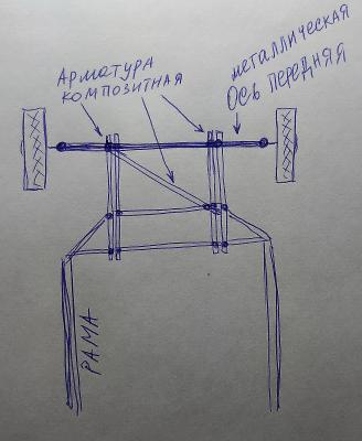

Цитата: ILYANOV от 01 Окт. 2019 в 00:00нужно было делать переднюю ось цельную, и повесить на два продольных рычага-рессоры- это наша арматура,
Если не сложно, накидайте на бумажке от руки. Интересно полюбопытствовать.
ILYANOV
я бы наверно сделал вот так
это рисунок только подвески, без передней части
или делать на четырех качающихся рычагах.
оба варианта подвески имеют свои достоинства и недостатки

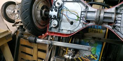

Пока был дома решил заняться батареями гироскутеров которые у меня накопились.
Тестер батарей показывает полную ёмкость 40 ватт, три батареи.
разобрал на элементы, их поставил на тест. Нагрев элементов во время заряда-разряда током 1А точно такой же как и у ноутбучных элементов.
Маркировки или нет или она формальная, литий и ёмкость 2000мА
Мне кажется это обычные литиевые элементы не высокотоковые по этому они быстро мрут.
Была идея приспособить плату для своего аккумулятора но детальное исследование схемы показало полное отсутствие балансировки!!!!
есть только отключение заряда при превышении одной ячейкой напряжения, и при снижении напряжении на одной банке тоже отключение.
Это обстоятельство в месте с большим перегрузом элементов убивает акб за один сезон или даже за несколько зарядок-разрядов.
Я уверен сделано это намеренно.
Вывод, с каждым годом будет все больше неисправных гороскутеров потому, что их ремонт не возможен.
Вы поставите туда точно такую же батарею которая быстро выйдет из строя.
Ставить эти платы для своих батарей нельзя, а оставшиеся живые батареи придется тоже потрошить на элементы.
Придется ставить покупные платы

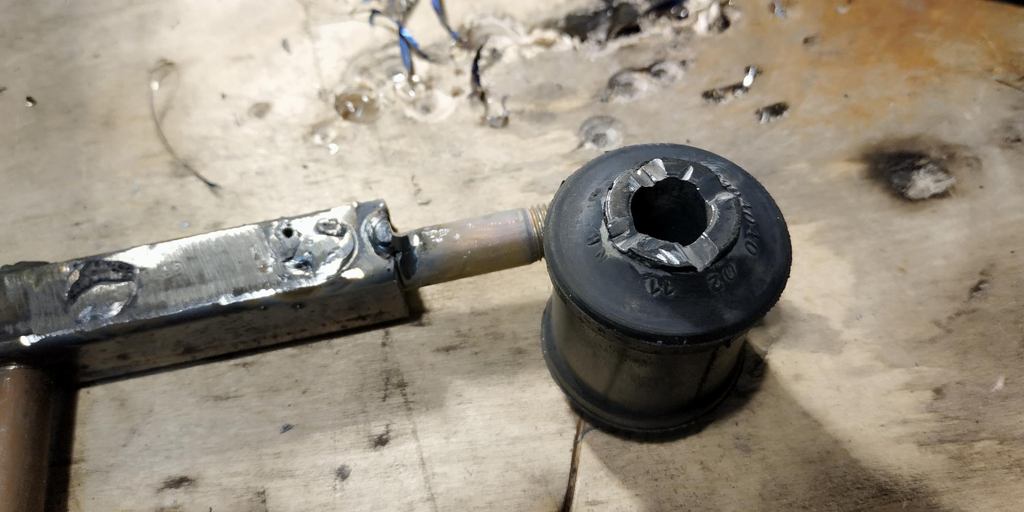

Долго думал как улучшить тормозной механизм, а точнее - в качестве тормозной колодки раньше я поставил кусок армированного шланга. Толщиной примерно 5 мм.
Он протерся за месяц очень интенсивного использования. Я его так и не поменял. Тормозное усилие снизилось, примерно вдвое.  Но для нас достаточно.
В общем было понятно, что нужно придумать что то другое.
И сегодня пришла мысль в качестве тормозной колодки использовать сайлентблок ваз.
Плюсов масса.
1. он дешёвый - 35 руб и везде легко купить в неограниченных количествах
2. я сделал 4 пропила чтобы его можно было повернуть и 4 раза использовать
на сайлентблоке пропилы, на рычаге сделал зуб сваркой, чтобы сайлентблок не проворачивался на оси

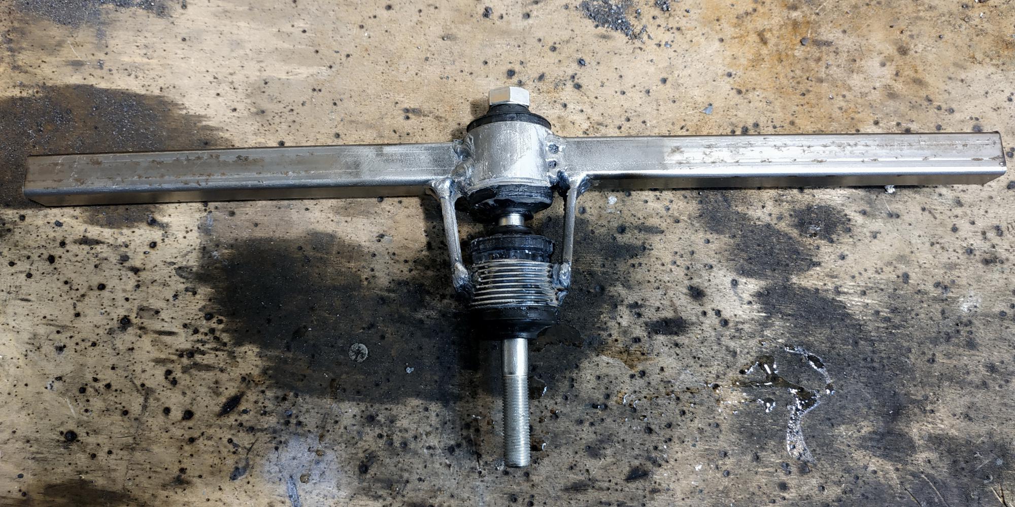

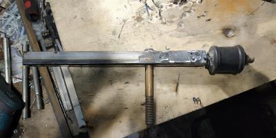

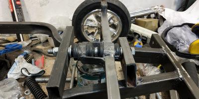

ILYANOV

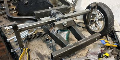

Поставил переднюю ось на сайлентблоки.
Мне не понравилось. Трудоёмко. Ось хоть и мягко стоит но всё равно болтается немного. Из за резинок.
Трубу для обоймы взял 5/4 дюйма - сайлентблок в ней болтается под нагрузхкой, сплющил обойму.
Я туда железок ещё набил, шурупы вкрутил чтобы не болталось - так делать больше не буду.
Посмотрю - может переделаю, не знаю пока.
