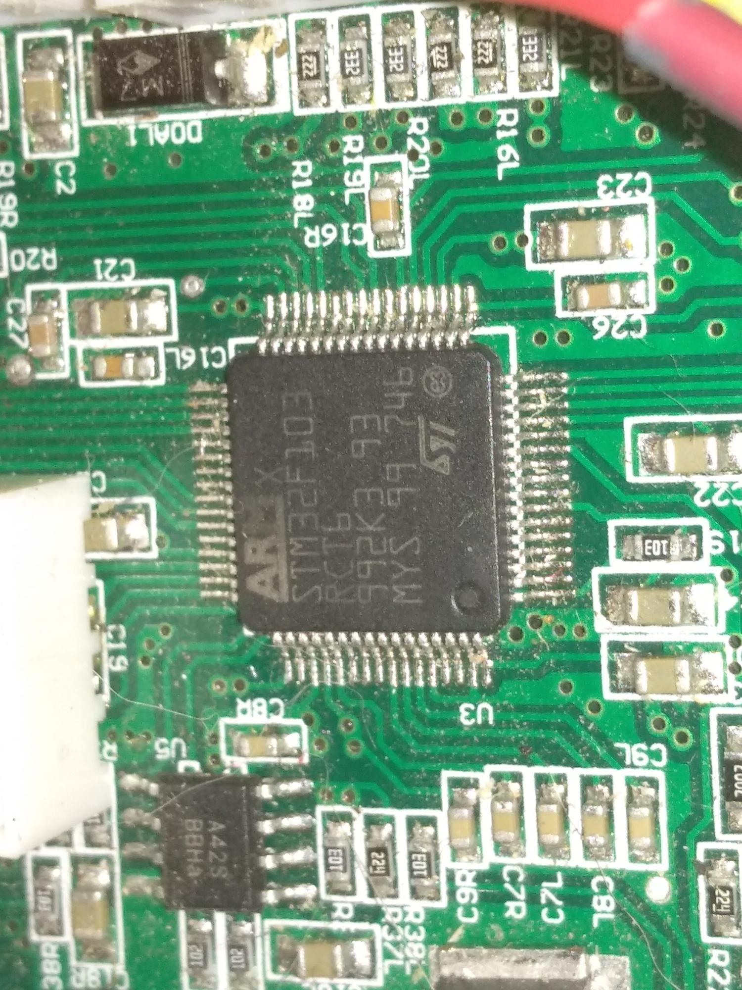

Цитата: ILYANOV от 23 Окт. 2019 в 23:40Приглядитесь внимательно к микроконтроллеру - у вас точно STM32!!! - может там перемаркированный контроллер, я слышал что на контроллерах GD горят транзисторы
Не похоже что перемаркирован...  Вроде все четенько набито.
Завтра попробую совет с переподключением колес...

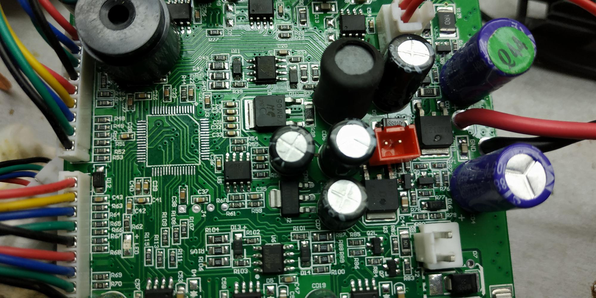

АндрейЯ

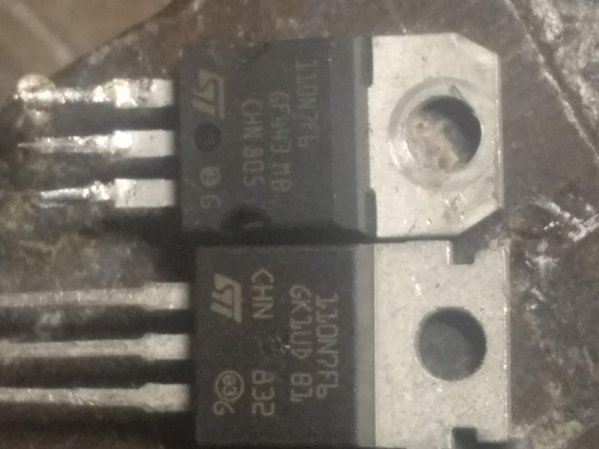

Переподключил колеса. Проблемма перешла на другое колесо (теперь на правое). Делаю вывод, что источник бед плата. Создается впечатление, что колесу не хватает создаваемого магнитного поля чтобы стартануть. Если чуть толкнуть рукой, то сразу подхватывает. При медленном нажатии заметно, как колесо немного дернется в нужном направлении и никак. Это все происходит при режиме тумблера на 50 процентов и при очень плавном нажатии на газ. Если на газ давить уверенней и резче, то этот глюк может и не вылезти. А если поставить тумблер в режим 100 процентов, то поймать этот глюк еще сложнее. Как на описанное могут влиять купленные китайские транзисторы?  В общем надо пробовать под нагрузкой, хотя считаю описанное отклонением от нормы. Может заблуждаюсь и так у всех?
Еще обратил внимание, что любое колесо легко удерживается от руки в момент старта в то время как другое колесо уверенно вращается. Это норма? Я так понимаю это работа электронного дифференциала?
АндрейЯ
Попробовал прокатиться (опять пару метров вперед-назад). Звук не хороший как будто хрустящий, но это не механика, похоже на обмотки чтоли. Но по крайней мере ничего не сгорело пока. Снова вывесил колеса и покрутил в холостую. Заметил следующее, когда пытаешься воспрепятствовать началу движения правого колеса,там чувствуется момент трогания
на колесе, а когда проделываешь тоже самое с левым - оно просто не крутится и не создает нагрузки на руку в виде момента.
Что бы это могло значить? не работает одна обмотка?
После перепайки сгоревших транзисторов у меня в итоге вышло, что все транзисторы по одной стороне платы (которая отвечает за левое колесо) поменяны на китайские кроме одной пары. Не могут оказывать влияние разные  транзисторы (хотя маркировка почти одинаковая)? Привожу фото транзисторов. Китайский - это нижний (тот что с проточками.
Может можно какие-нибудь замеры сделать на выходе с платы, чтоб убедиться что все хорошо или  не все хорошо?

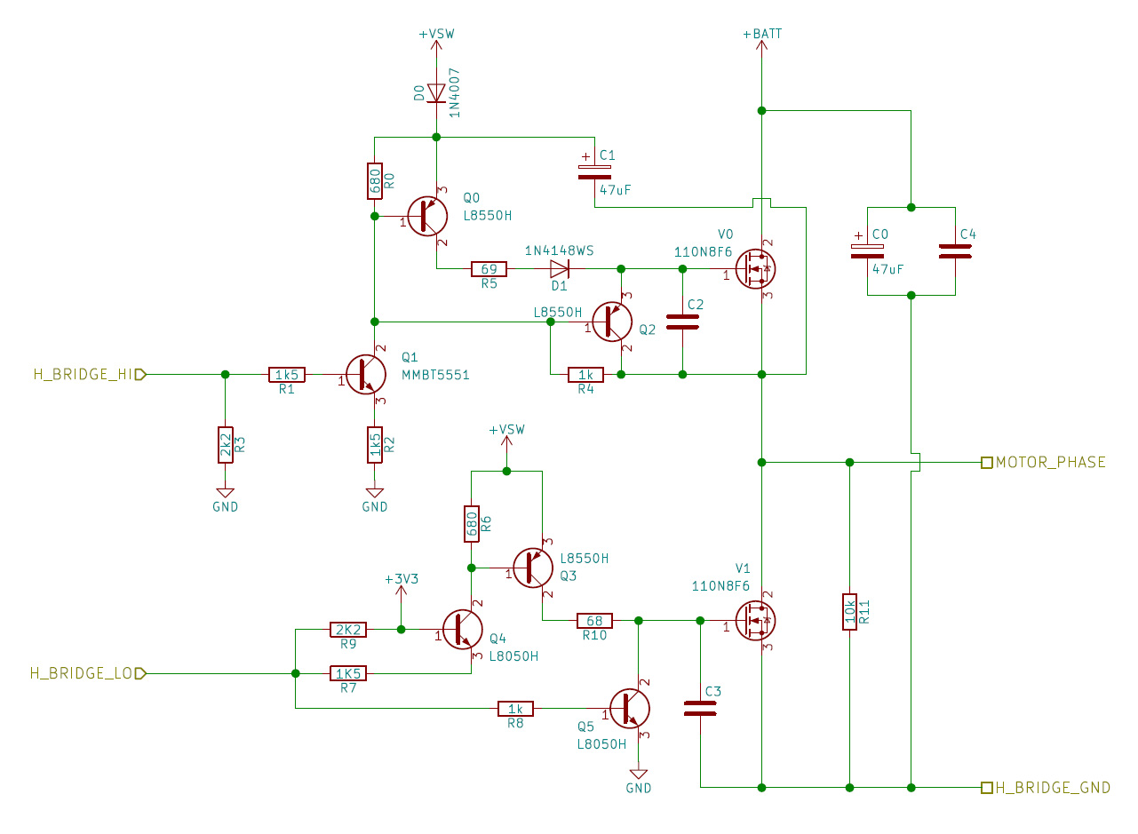

ILYANOV
Ничего тут не хорошо. Проблема явно в плате.
Чтобы понять ещё точнее нужно все транзисторы поменять местами. То есть выпаять нормальные и поставить на место где сейчас стоят китайские.
Если проблема перейдет на ту сторону где будут китайские то проблема в транзисторах если проблема останется на этой же стороне то значит дело в управлении ключами.
Не послушали меня с покупкой нормальных транзисторов,
на фото может быть всё что угодно, они спиливают верхний слой и лазером наносят любую надпись.
по этому там может быть транзистор и который держит 100 ампер а может и 10, лотерея однако
в общем чтобы что-то сказать нужно нагружать током этот транзистор и смотреть падение напряжения на переходе и сравнивать с даташитом
доверия надписям быть не должно
вы же видите насколько разные эти транзисторы - а выпущены казалось бы одной фирмой - ничего нет похожего- так не бывает
Но по своему опыту могу сказать что скорее всего дело в управлении ключами, мне так кажется что это вероятнее
если бы были плохие транзисторы ( а я это не исключаю) они бы работали но грелись
в общем перекидывайте транзисторы и проверяйте.
как проверить схему управления не могу ничего посоветовать, сам не сталкивался, придумать так сразу не могу
только тупо проверять каждую деталь

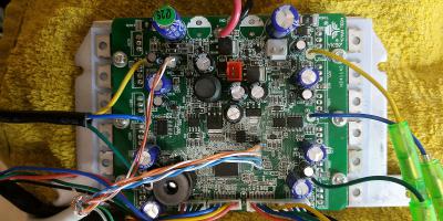

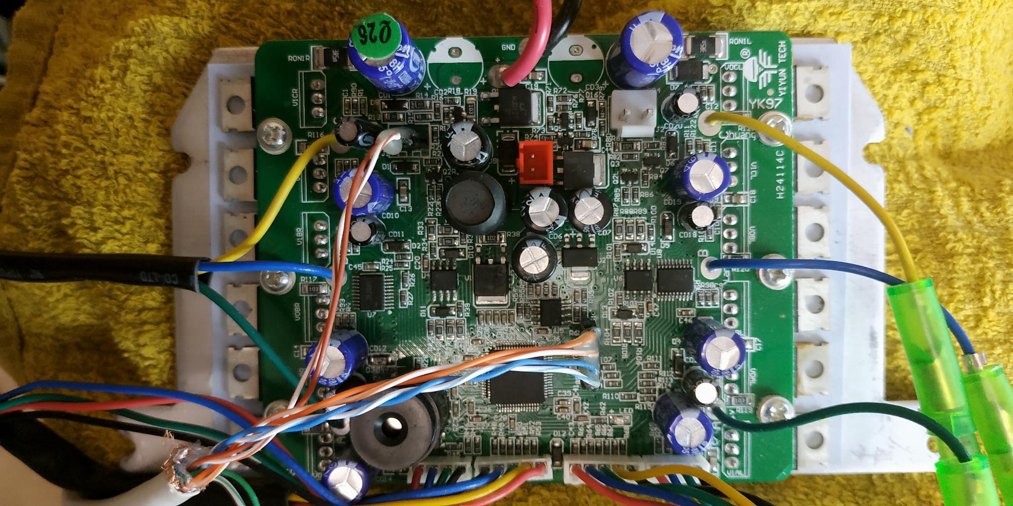

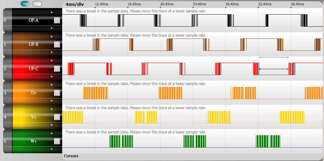

Nikolay2501
  Недавно попал ко мне гироскутер Smart Balance 10" с квадратной силовой платой на микроконтроллере GD.
  Логическим анализатором прочитал сигнал с платы гироскопа, увидел формат посылки, воссоздал на микроконтроллера AVR, поигрался, покрутил колёсами...
  Потом увидел наработки ILYANOV-а, сдул с силовой платы микроконтроллер GD (чтобы была возможность вернуть как было, если что-то не понравится), зашил его прошивку, допаял резисторы по схеме, так же покрутил колёсами...
  Сразу что бросилось в глаза это наличие легкого шума при вращении колёс на новой прошивке (которого нет на оригинальной). Видимо оригинальная версия прошивки использует синусное управление, а в здесь реализовано дискретное.
  Ещё заметил, что при медленном старте, иногда, не стартует одно из колёс (либо правое, либо левое), ещё реже - оба (хотя с оригинальным микроконтроллером такого замечено не было). Но если чуть подтолкнуть "не стартонувшее" колесо, то оно начинает нормально вращаться. У меня есть подозрение на программную недоработку определения положения датчиков Холла / положения колеса.
  Несколькими постами выше АндрейЯ описывал подобное наблюдение.
  ILYANOV, какова ваша версия происхождения данного явления?

Шум на малой скорости есть - он происходит потому что частота шима колеса совпадает с частотой переключения обмоток. Резонанс
Но его слышно только на определенных оборотах, километрах на 5-8. И шум не большой - как от троллейбуса - мне даже нравится.
Не вижу пока смысла что-то менять.
Синусное управление применить не получится в силу конструктивных особенностей стм32
Можно попробовать увеличить мёртвое время включения транзисторов - уменьшит мощность
либо сделать его динамическим (не пробовал не знаю - сработает ли, и не знаю повлияет ли это на шум)
Второе увеличить частоту шима с 16кгц сейчас, до 32 и сделать выше порога слышимости.
Но это увеличит нагрев и возможно скорость

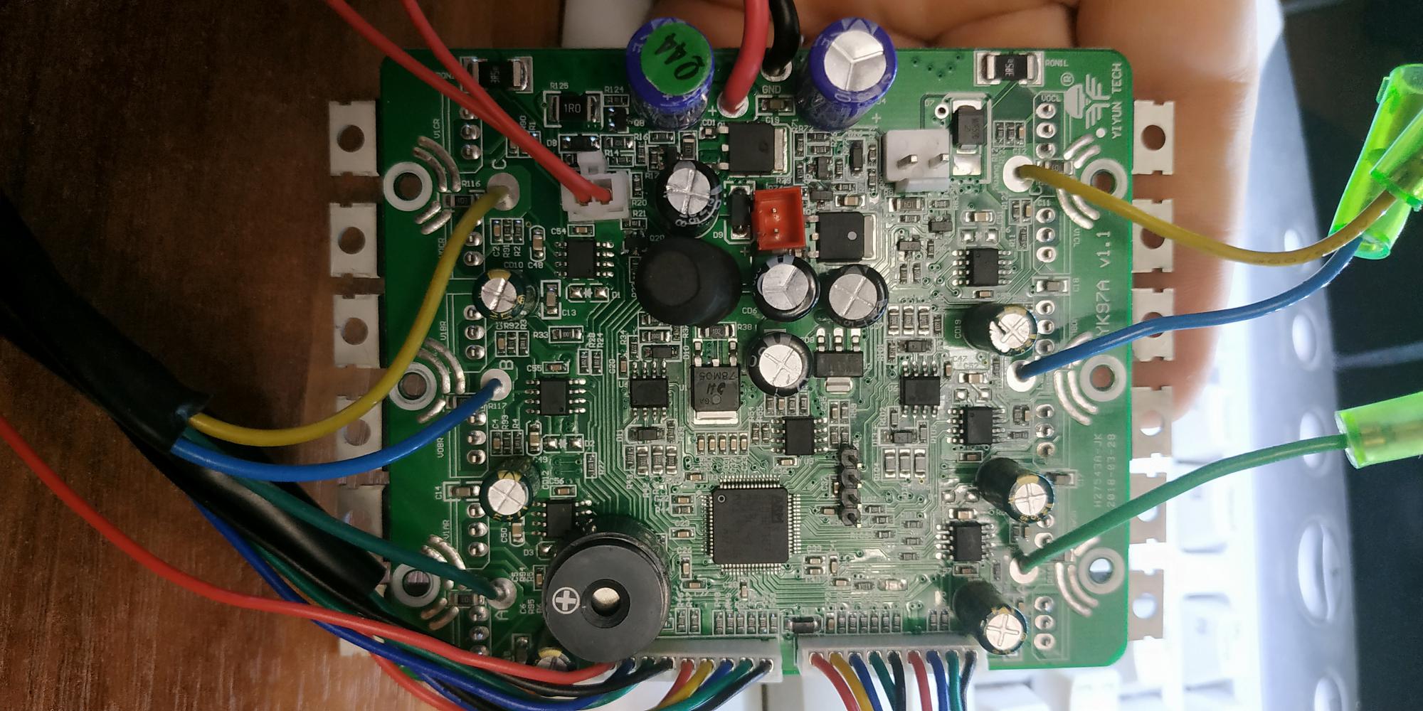

Квадратная плата которая якобы не работает, вот смотрите
две прошил - обе работаю
Разумеется вместо GD запаял STM
никаких отличий в работе не нашел
И да - я упорно продолжаю фактами отрицать проблему )))

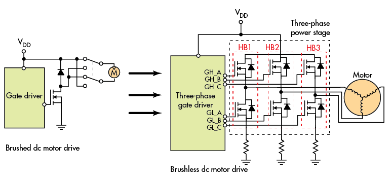

Serj
#248

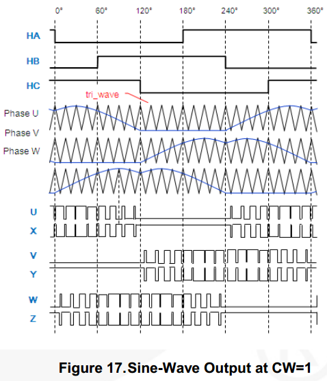

Цитата: ILYANOV от 27 Окт. 2019 в 22:09я долго пытался на лету отключать моторы после каждого цикла шим, но у меня не срабатывали прерывания как бы я не пробовал потому что
наверняка не хватает мощности проца (я не могу придумать другой причины)
вот смотри 16000кгц шим Х 2000 скважность = 32 000 000 частота прерывания
а частота камня 64 000 000
то есть каждые 2 такта прерывание, и наверняка процу не  хватало тактов чтобы сравнивать значения
в общем пробовал разными способами заставить прерываться его, но не получается у меня
в общем  если бы была возможность управлять отдельно 12 каналами то можно было бы делать синус
Почитайте пожалуйста
https://www.electronicdesign.com/automotive/sine-times-bldc-motors
https://www.motioncontroltips.com/what-is-sinusoidal-commutation-for-dc-motors/
https://robotics.stackexchange.com/questions/261/what-do-the-commutation-waveforms-look-like-for-a-brushless-motor
И так далее.  То что у вас нет синхронного выпрямления, к синусному управлению не относится никак, только с точки зрения потерь.
Схемотехника же у вас та же самая что у китайцев?
Идея в том, чтобы в течение одной фазы не сразу выдавать положенную мощность на фазу, а эмулировать куски синуса .
На практике для уменьшения звука достаточно скорее всего будет сделать просто заваленные края у прямоугольника. Причем только на низких скоростях это нужно, выше уже шум дороги, машины, пр. будет маскировать.  Также стоит учесть что максимальная мощность упадет при этом до 70%, поэтому после 60% мощности рекомендуется переходить на трапецию ( звук там уже не особо будет играть роль :)

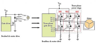

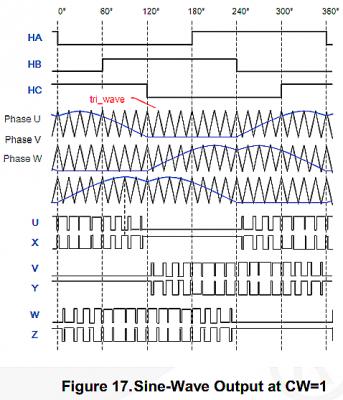

ILYANOV
#249
Я прекрасно знаю принципы управления такими моторами. Спасибо что открыли глаза)))
Вы не внимательно читаете что я вам написал. Я вам Писал что у нас тут (в гироскутере) нет в распоряжении 6  отдельно управляемых выходов ШИМа на каждое колесо
как тут на схеме по вашей ссылке
Заметили?
У нас есть только три выхода прямых и три в противофазе!!!!
если бы я мог отдельно управлять каждым транзистором то было бы всё просто.
Видите на этих рисунках катушка в некоторые моменты времени отключена?
а как я это сделаю если транзисторы верхнего и нижнего плеча в противофазе???
вывод катушки подключен либо к плюсу либо к минусу. Если я оба конца катушки подключу к одному полюсу батареи то катушка замкнется и будет электронным тормозом
тем более у нас не три отдельных катушки а треугольник. Вам это о чем то говорит?
По этому здесь применяется совершенно иной способ работы мотора. Я имею ввиду электрически - как непосредственно включаются транзисторы.
А так в целом для  ознакомления с принципами годится, красиво и просто
есть конечно возможность в момент перехода на новое положение катушки могу програмно уменьшать мощность до нуля и восстанавливать по синусоиде или трапецией.
Это касается только переднего фронта включения, а заднюю часть полуволны я не смогу синусить потому что скорость колес меняется и не возможно предсказывать
когда будет следующее переключение. Все равно будут регулярные ошибки
Хотя можно конечно, но с мат. анализом у меня нет опыта и я учился где его не было.
давайте зароем эту тему, это очень сложно для объяснения и понимания, зачем голову забивать ненужной информацией
в общем попробую на досуге, есть мысли как это сделать
