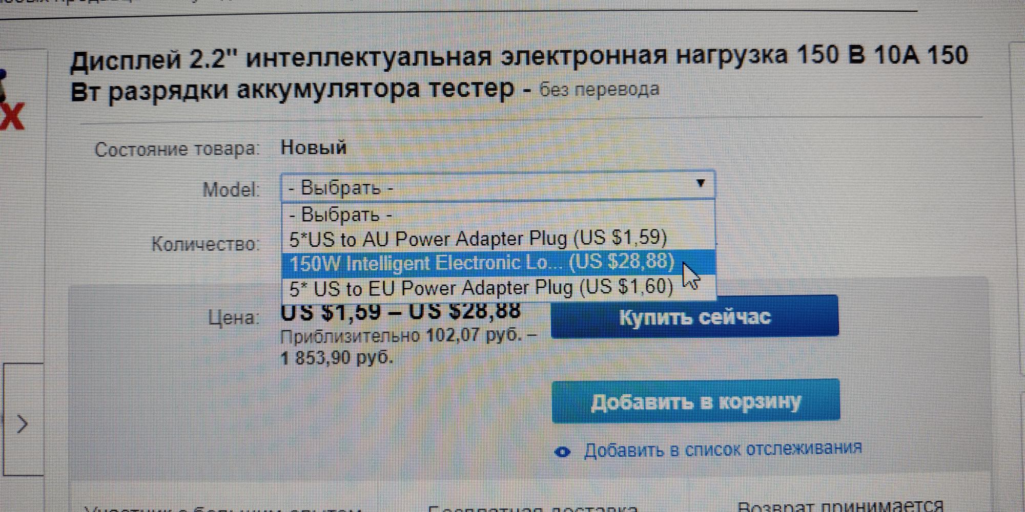

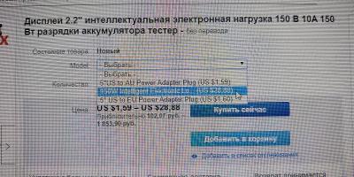

Прошел по ссылке тестера емкости батарей, там его продают за сто с лишним рублей. Я понимаю что такого не может быть, но не понимаю почему тогда стоит такой ценник. Я пользуюсь алиэкспресс при заказе с заграницы и там подобное устройство стоит  порядка 1500-2000руб. И в принципе все понятно, а как понимать ебэй. Неужели они продадут за сто руб эту штуку?

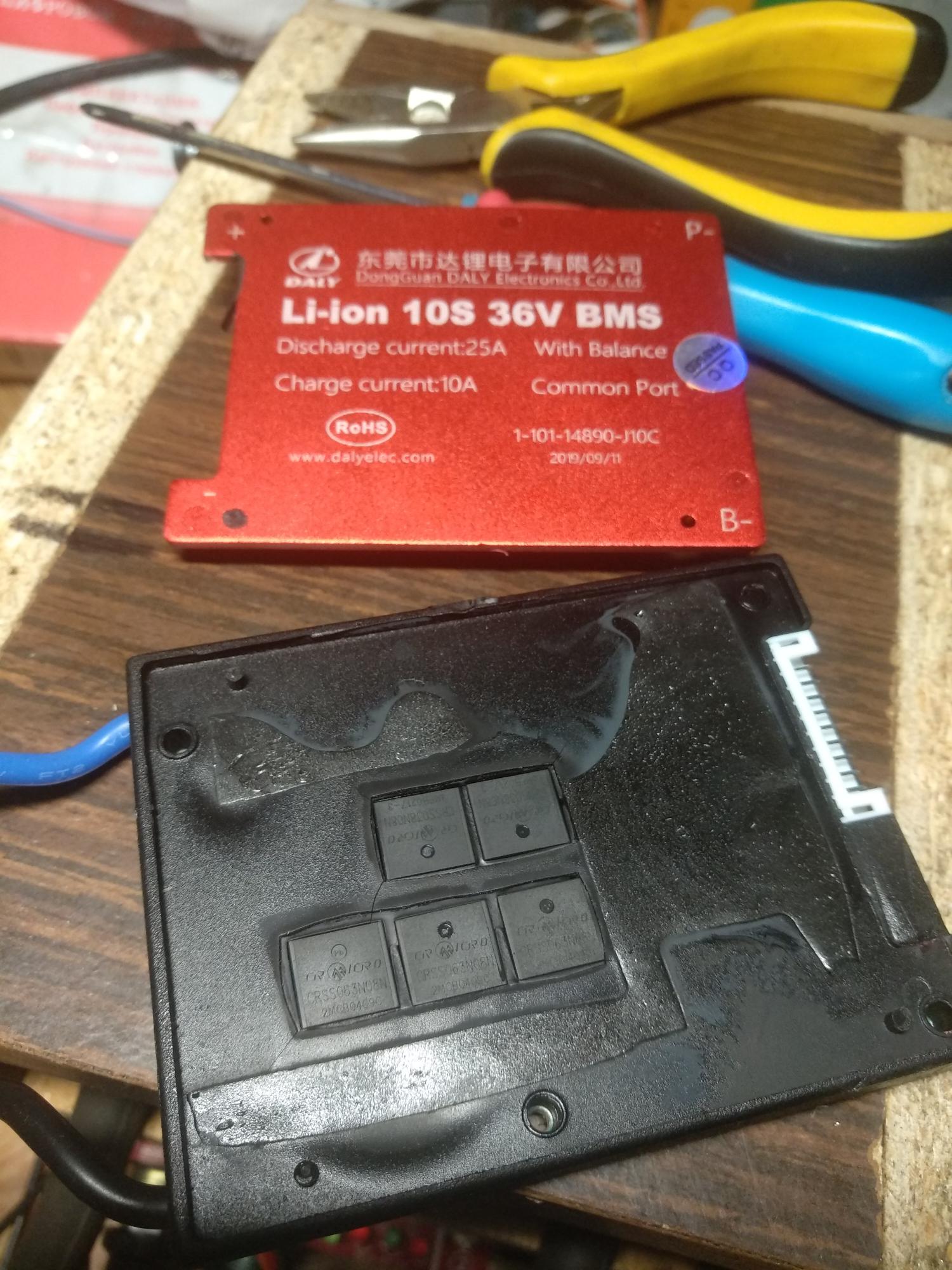

Что касаемо bms. У продавца написано, что она балансирует. Покупатели тоже в отзывах пишут, что норм. Но следуя вашему совету я расковырял винтики и вскрыл ее. К удивлению я увидел, что там все залито резиной и виднеющиеся компоненты отличаются от тех, что на картинке на сайте.
Мож всетаки будет работать? Ведь не самую дешевую брал. И если она не балансирует, то что она вообще делает тогда?

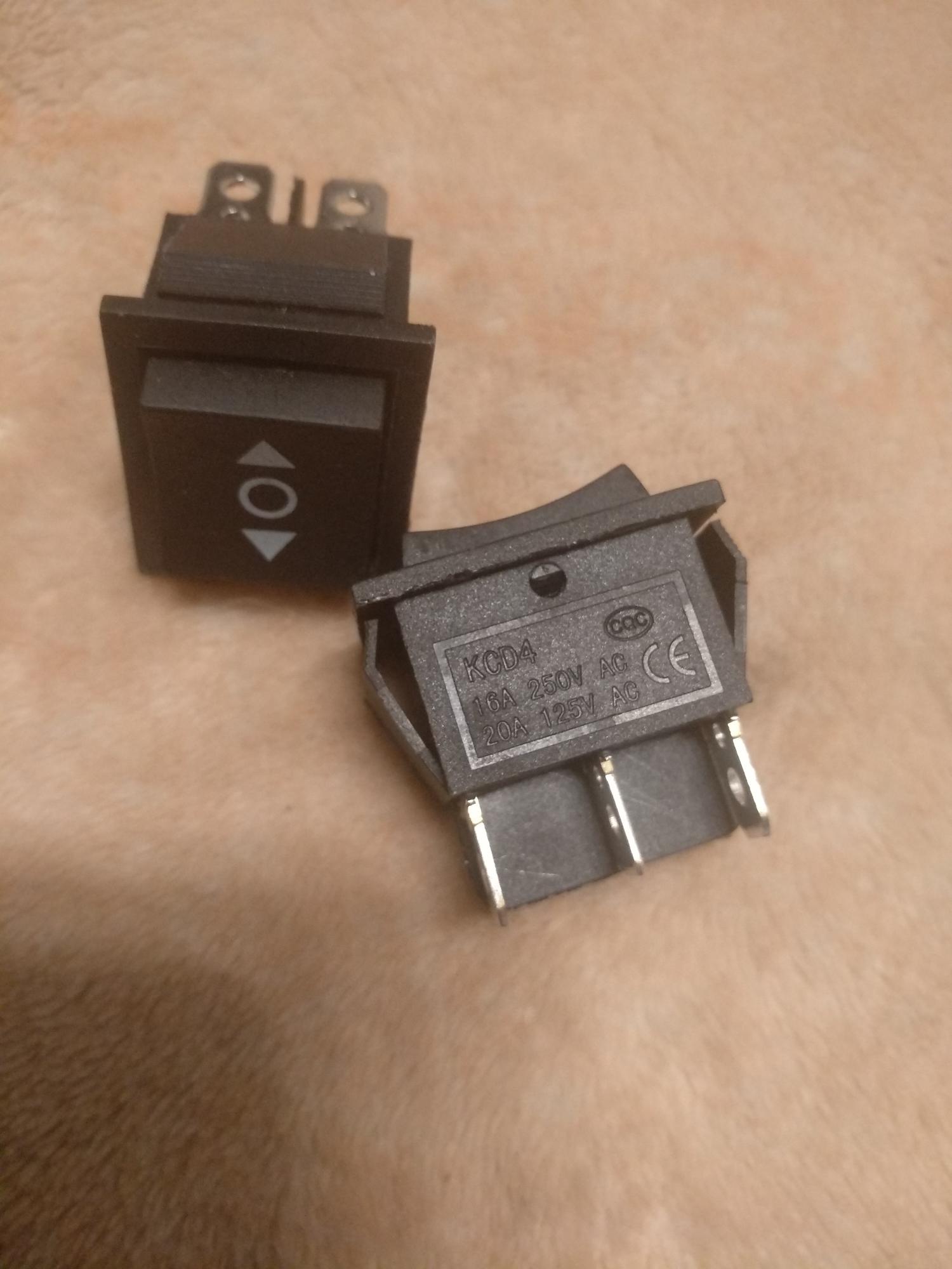

Цитата: Лодочник_А от 12 Окт. 2019 в 16:56У меня пишет в РФ не отправляем...а какая контактная пара внутри -на какой ток? они ж делают на соплях всё...
У меня пишет, что отправляют. Но я себе не заказывал. Если что, можно попробовать поискать подобный товар у другого продавца. По поводу тока: я думаю, что все переключатели, продаваемые тут у нас, были куплены в том же китае и параметры у них примерно одинаковы (соглашусь, что скорее всего это около 16 ампер), но я думаю это не очень важно, ведь управление происходит не на прямую, а через микроконтроллер, поэтому с этим справится любой переключатель. Ниже фото параметров одного из переключателей с китая.

Тестер на самом деле не стоит сто рублей. Чтобы увидеть его стоимость нужно выбрать его в меню

Кстати бмс, которая вас подвела похожа на мою размерами, возможно и в остальном. Только она у вас не залита резиной. Вы выяснили что с ней не так приключилось?
ILYANOV
да, один транзистор был пробит и коротил. Батарею всю выбросил.
Все элементы протестировал - все на выброс.
Эту БМС пришлось все равно выкинуть. Там ошибка в плате. по этому она дёшево стоит.
Там первая сборка не балансируется, транзистора не стояло, я подумал ошибка, забыли припаять. припаял
а так как у меня стояли светодиоды на разрядных резисторах то я сразу увидел что первая сборка сразу стала разряжаться. я проверил на транзистор идет сигнал включения.
в общем китайцы видимо сделали ошибку в разводке, но исправлять не стали, а перестали запаивать первый транзистор чтобы не высаживать батарею и этот косяк не было видно первое время. и толкают эти платы по дешевке. Батарея не бабахнет от этого но не балансируется первая группа.
больше не буду покупать эти платы, нафиг мне этот геморрой, две проблемы на одной плате. Экономия выходит очень дорого.

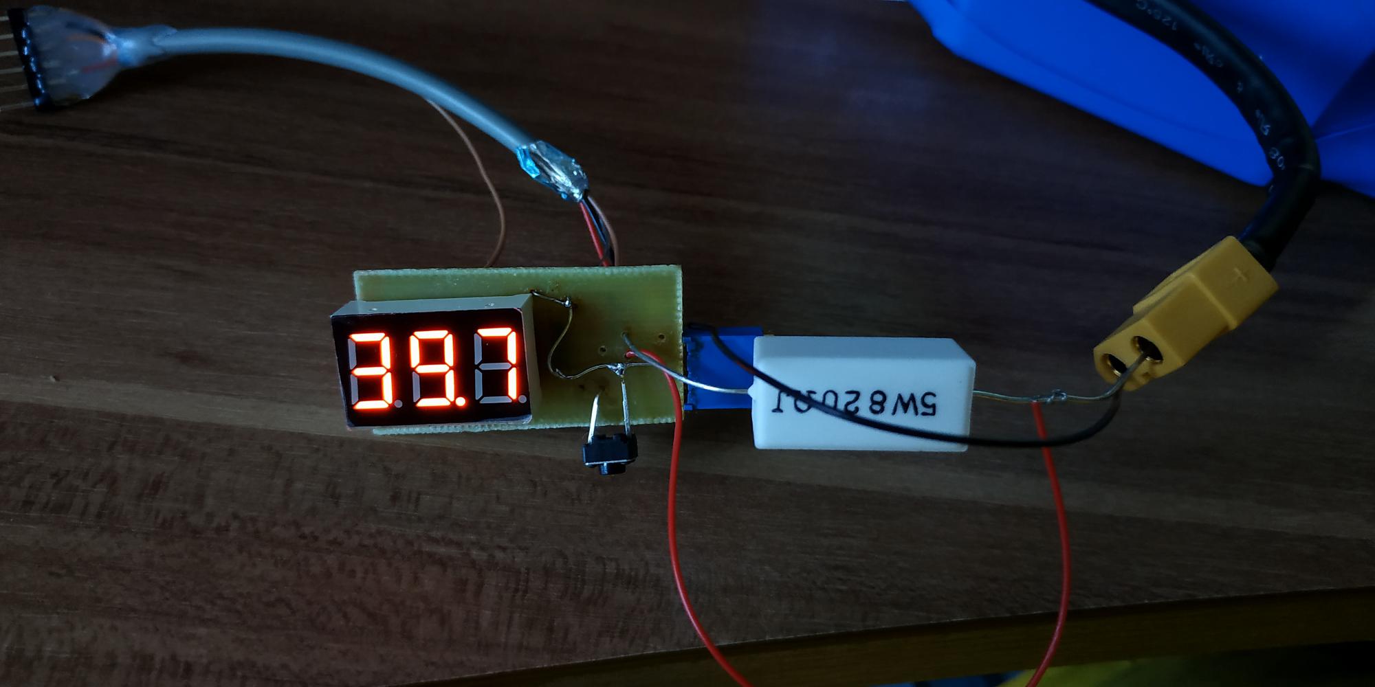

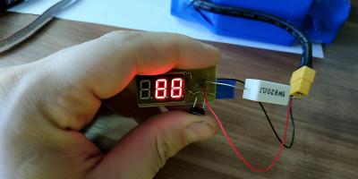

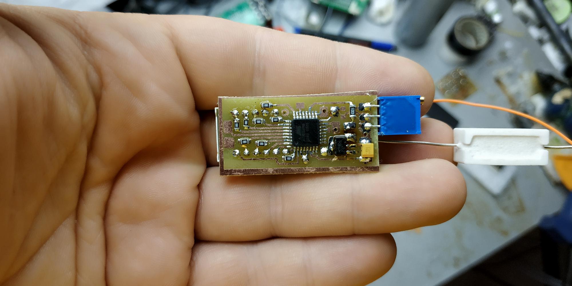

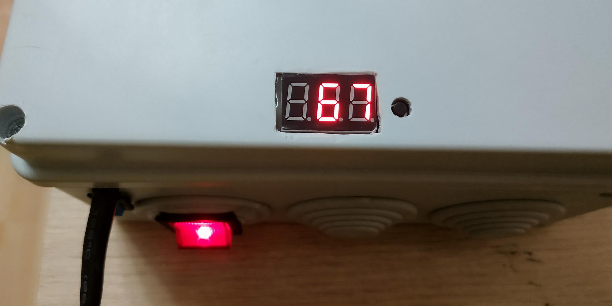

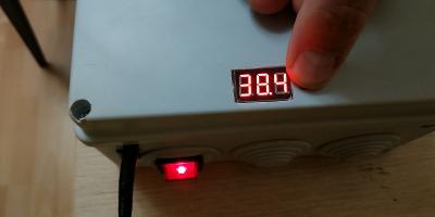

Доделал свой показометр на батарею, чтобы видеть остаток батареи и напряжение
Верхний предел и нижний предел настраивается одной кнопкой, с шагом 0,1 вольта
сейчас настроено
нижний предел 32 вольта это 0%
верхний предел 41,5 вольта это 100%
батарея 500 ватт, расход за полтора часа активного катания по дорожкам а также по лесу составил 32 процента
выехали было 95 % приехали 62% напряжение снизилось с 41,2 до 38.0, пробег около 10 км, оценить точнее сложно потому что нарезает круги по 100-200 метров, наблюдаю за ним по фарам вдалеке.
то есть примерно расход энергии 100 ватт час

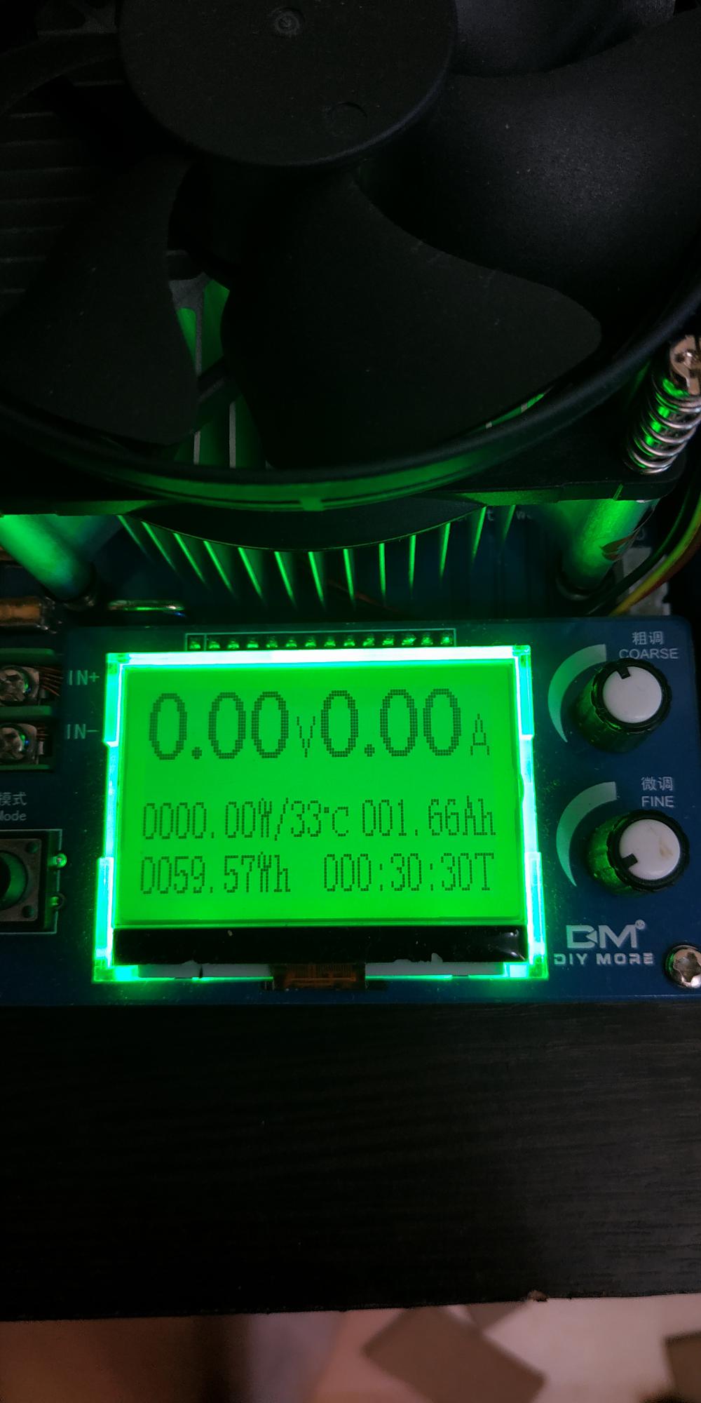

сейчас один подписчик прислал батарею на тест, с его слов батарея хорошая - заряжали несколько раз, полный заряд - разряд показал
ёмкость 1,66 Ач и 59 ватт
Мне кажется батареи дохлые идут прямо с завода. и отсутствие балансира делает своё дело
зарядка отключается при достижении одной из банок максимального напряжения. Заряд прекращается и банки которые слабее тоже уже не зарядятся из за того что нет балансира.
и на каждом цикле заряд разряд эта батарея всё больше разбалансирОвывается (не знаю как точнее сказать)

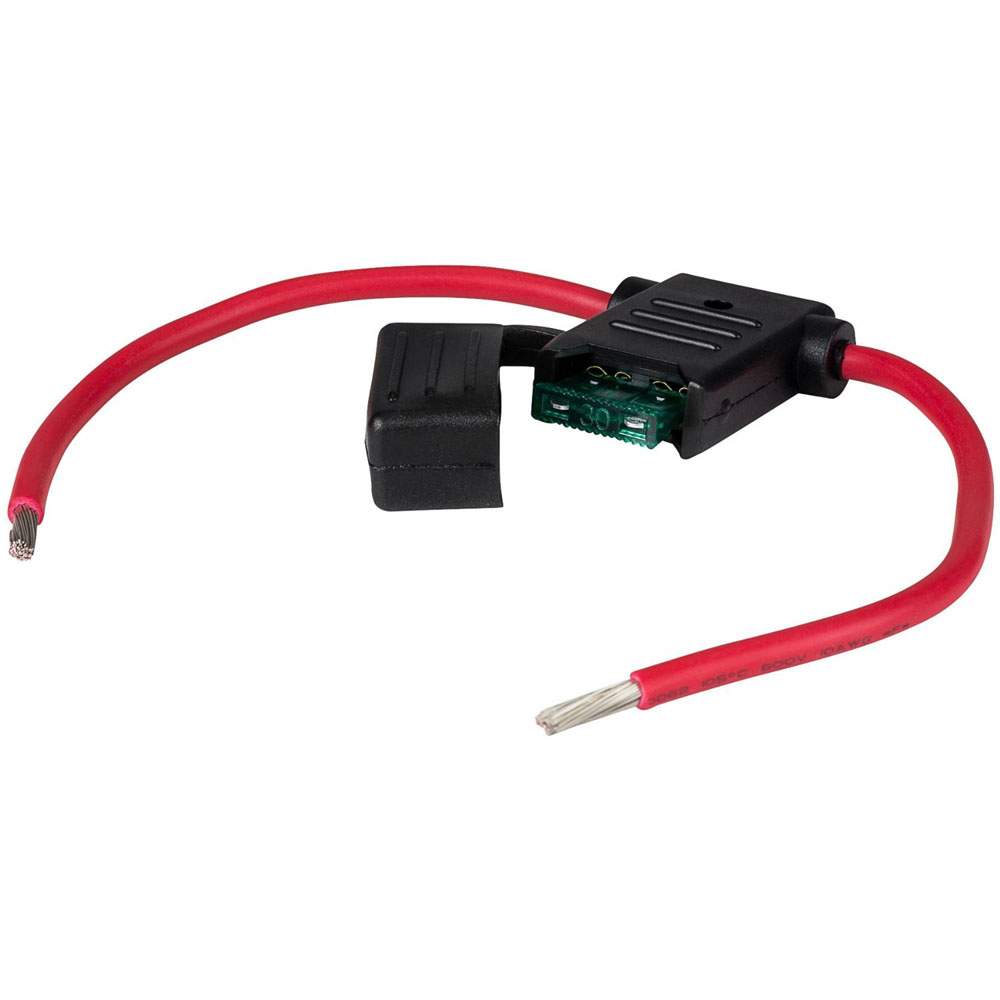

Скоро должны прийти транзисторы с китая. Смогу восстановить и проверить свою сгоревшую плату гирика. В связи с произошедшим назрел вопрос. Не доработать ли плату предохранителем? У меня в этот раз оплавилась клемма на разъеме питания, надеюсь это все поломки. Проверю как впаяю транзистор.
У кого стоит предохранитель? Покажите как вы это сделали. В разрыв кокого провода ставить? И какой номинал?

купите в любом автомагазине автопредохранитель на 40 ампер, я ставлю на 40ампер
и две клеммы
сматываю два провода вместе, изолентой, и притягиваю предохранитель тоже, и всё отлично работает
предохранитель ставлю в батарею

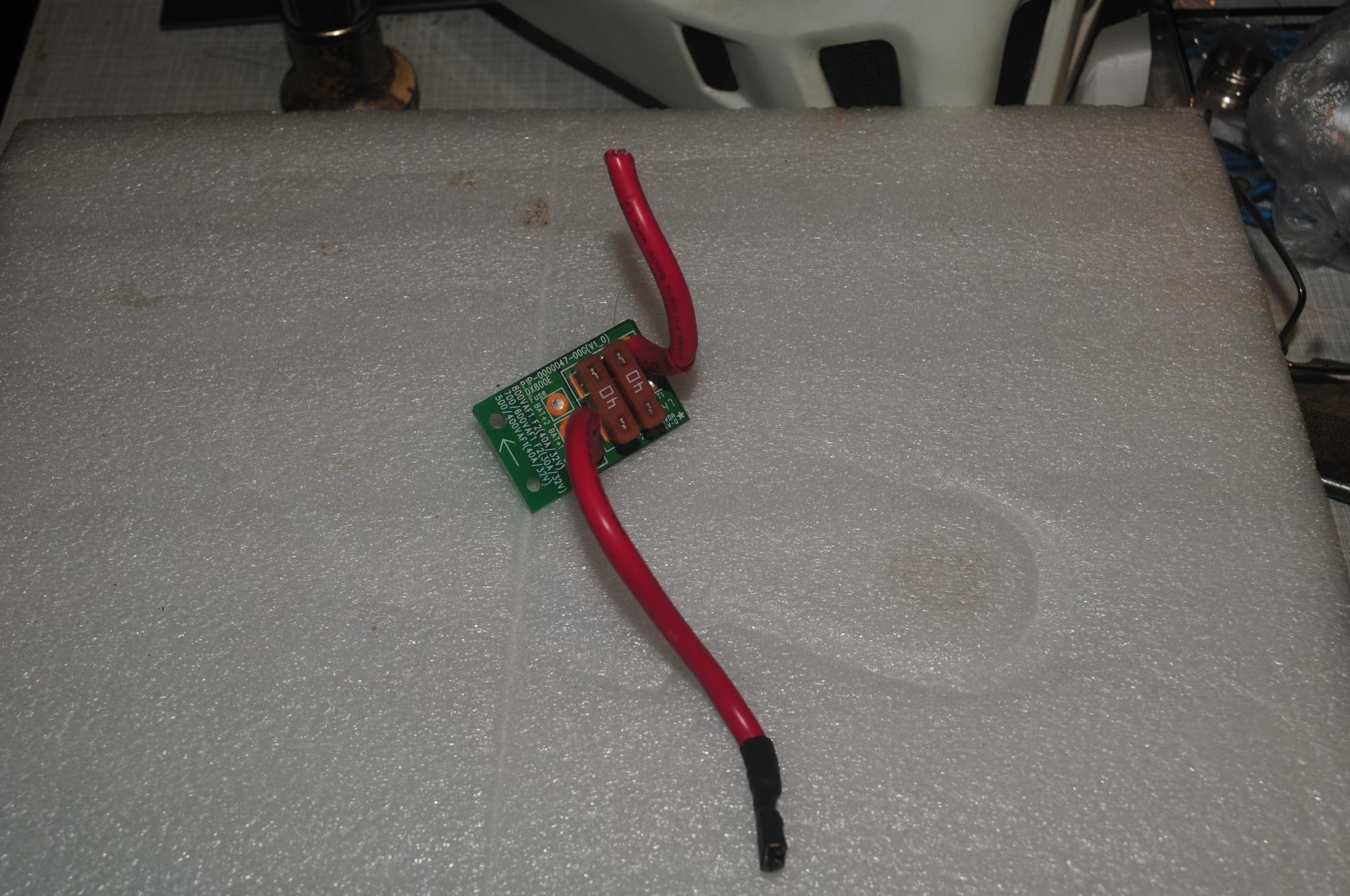

Есть вот такая штука (давно покупал и не воспользовался)
Предохранитель на 40а, это понял
Куда ставить? В разрыв плюсового провода питания на участке между АКБ и платой гирика? Правильно понял?
ILYANOV
Я такие не ставлю и не советую. у меня один раз от нагрузки внутри этого пластика провод отгорел. а с внешней стороны никаких признаков.
Я разобрал/разрезал всё на соплях, зажат провод слабо,  с другой стороны я потянул слегка провод и он от туда вылез
провод сам тонкий - это изоляция толстая,  (на фото провод толстый а у меня был очень тонкий)
у моих клемм купленных в вольтмастере ни о каких 30 амперах речи нет, не сгорит, будет греться но напряжение проседать будет.
тем более к этим проводам нужно припаивать свои, так лучше сразу провода припаять к своим клеммам и вставить в них предохранитель
я предохранитель ставлю на плюс после платы BMS и перед выключателем на корпусе АКБ

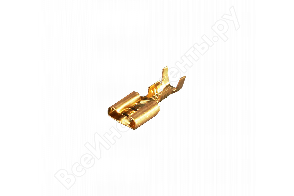

Обжимные клеммы тоже есть. Куплю предохранитель и сделаю.
