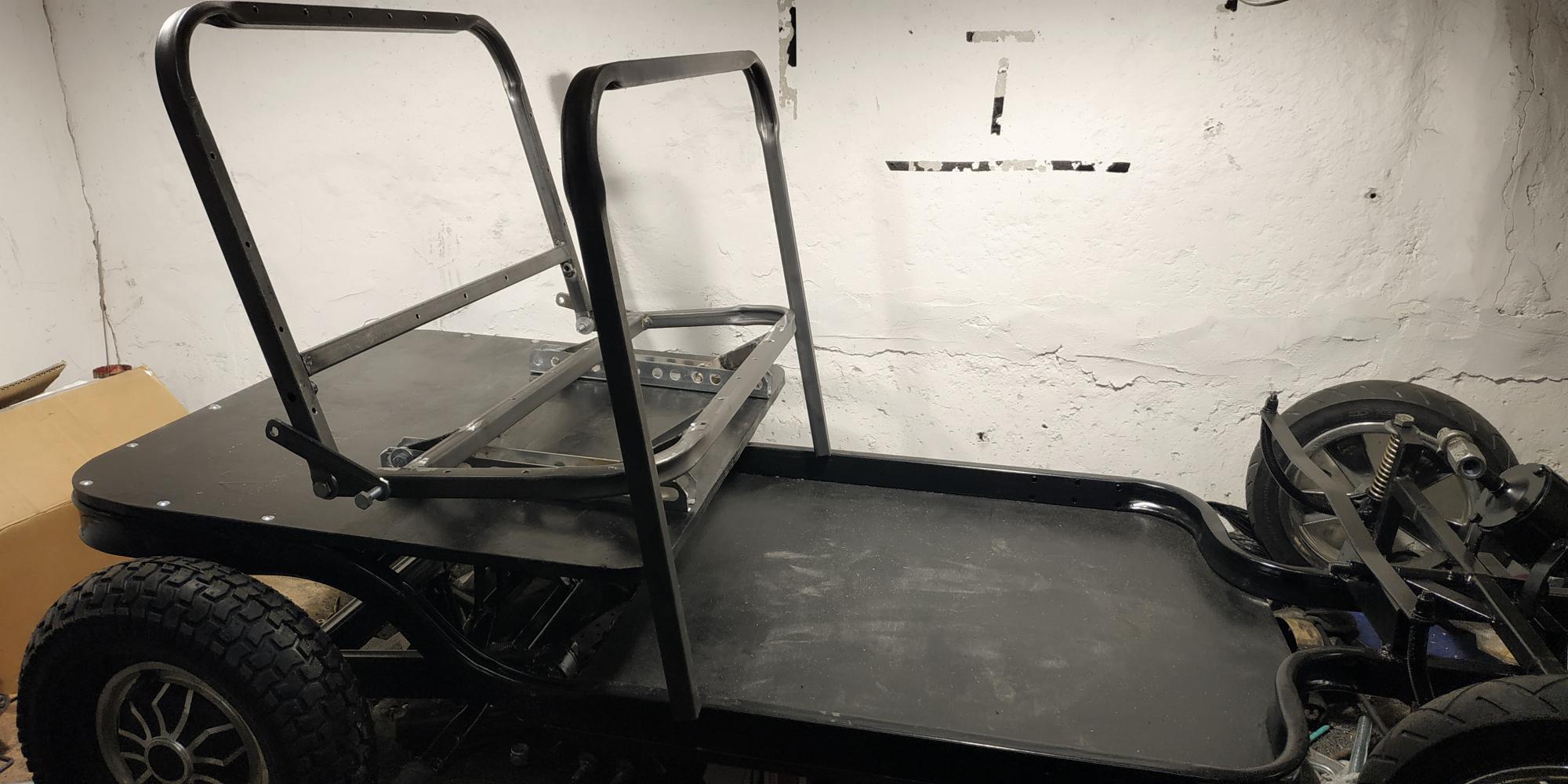

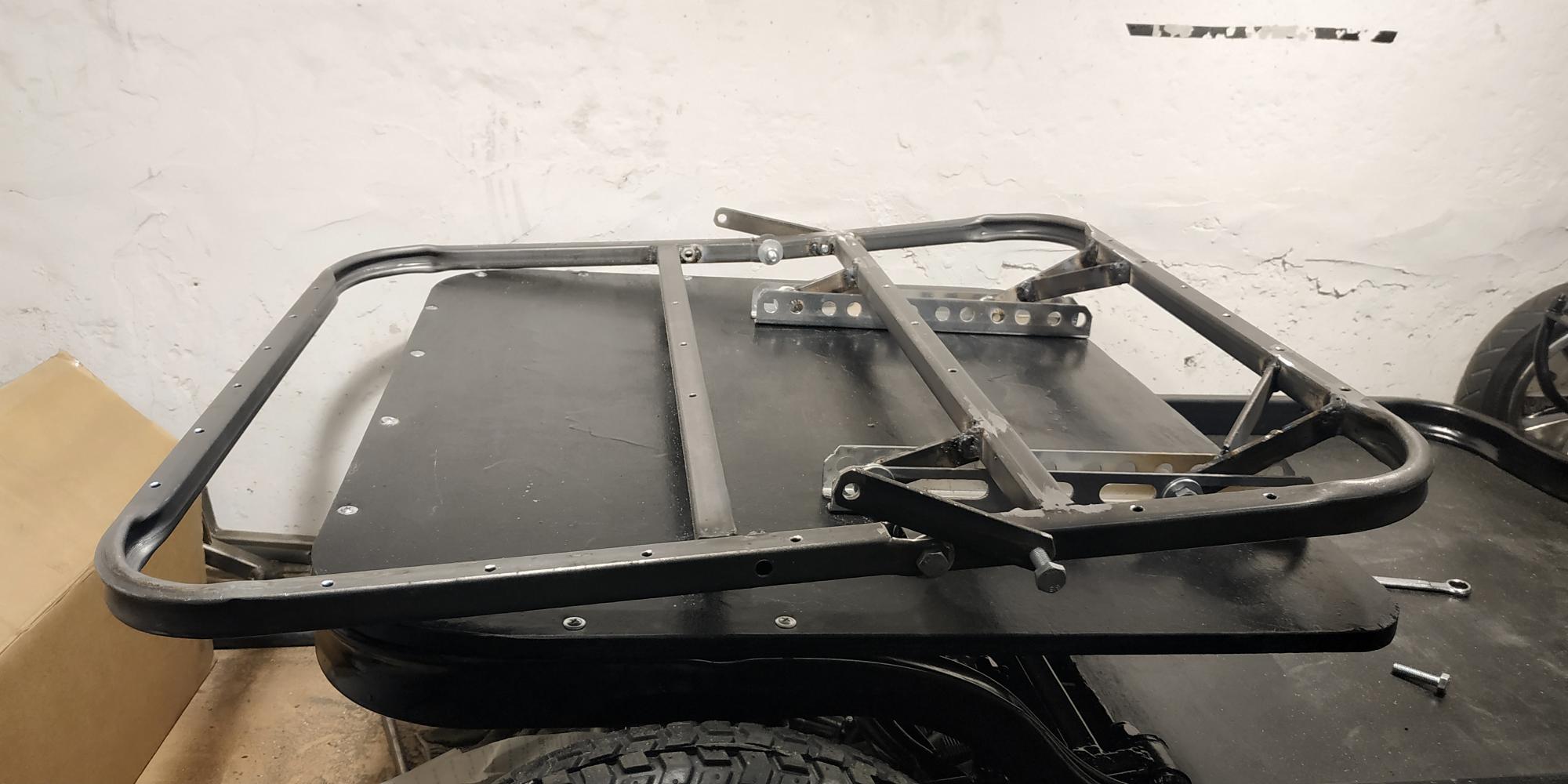

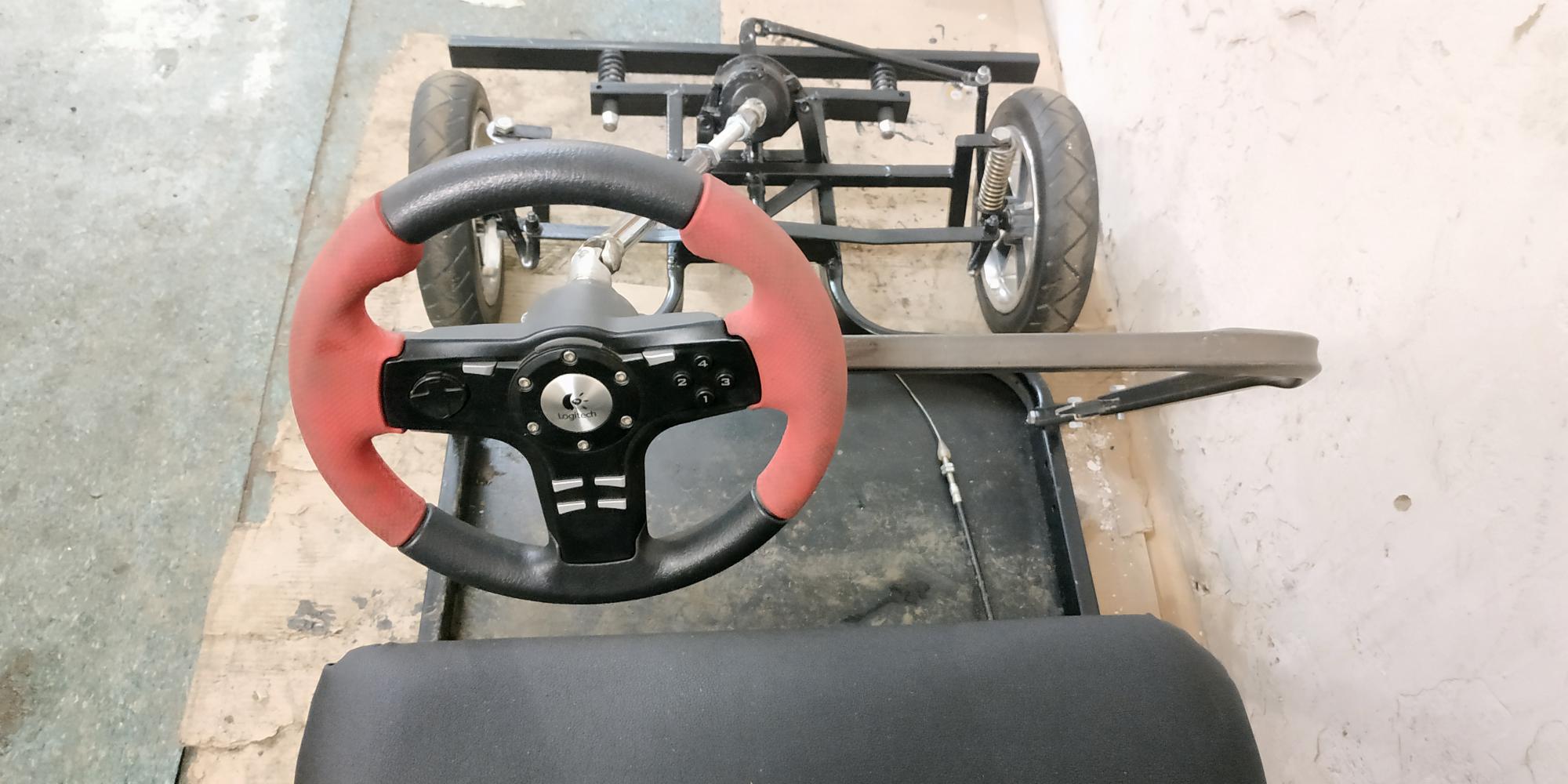

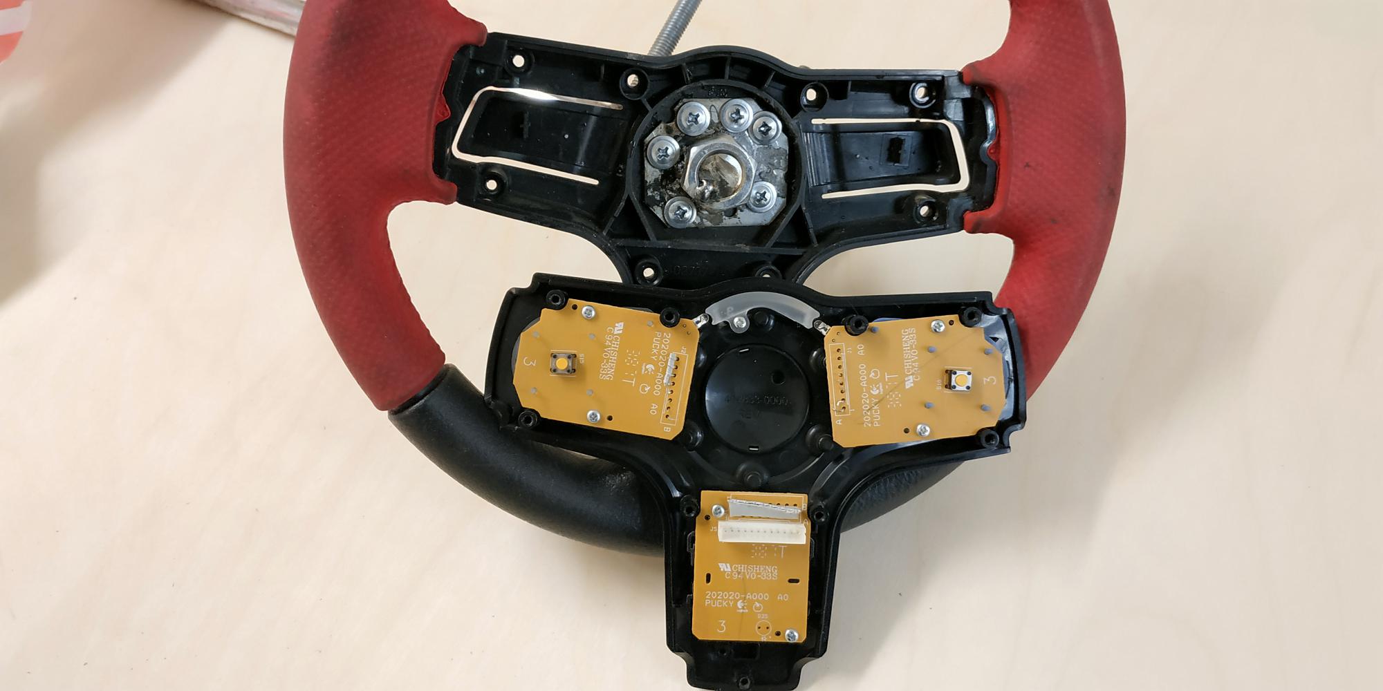

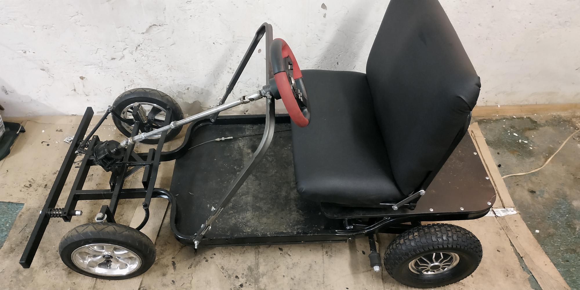

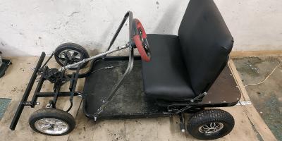

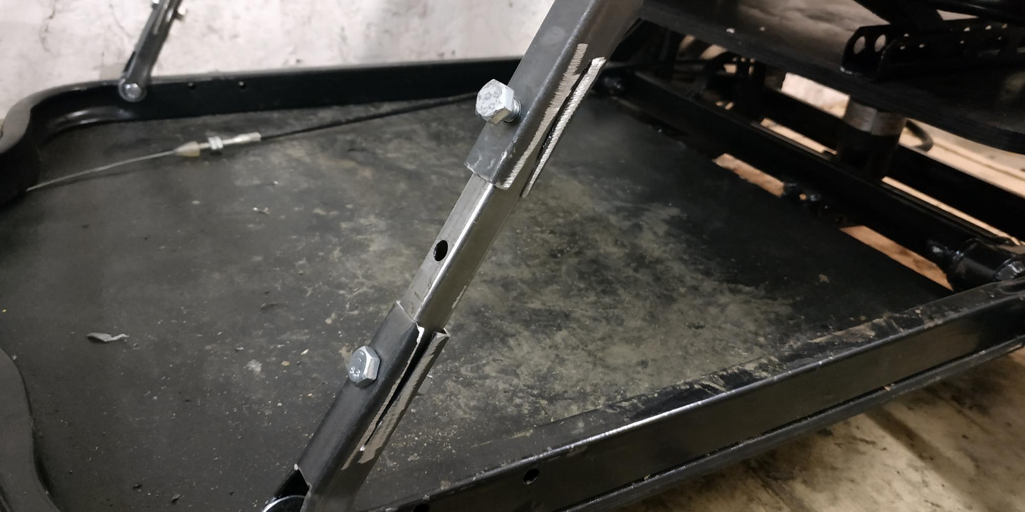

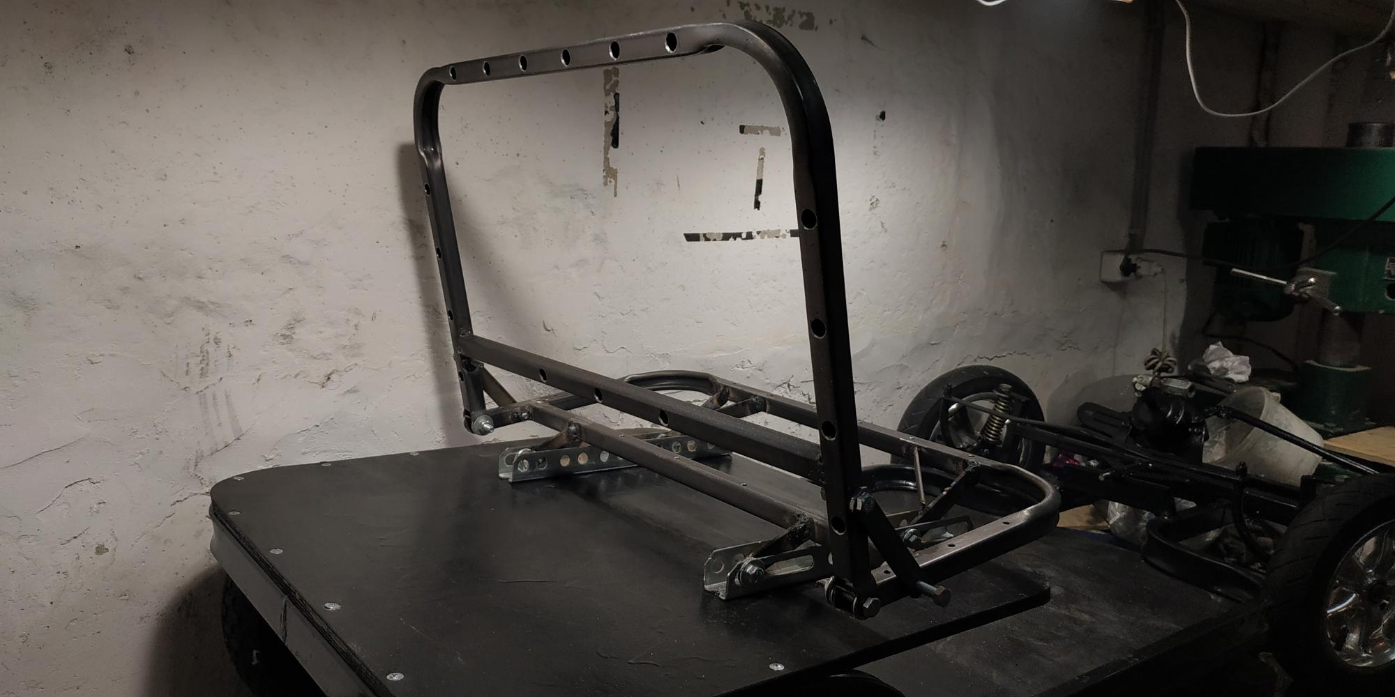

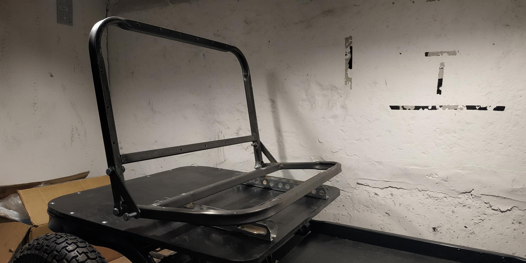

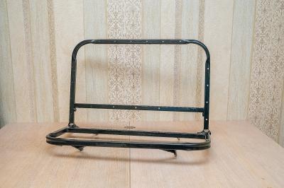

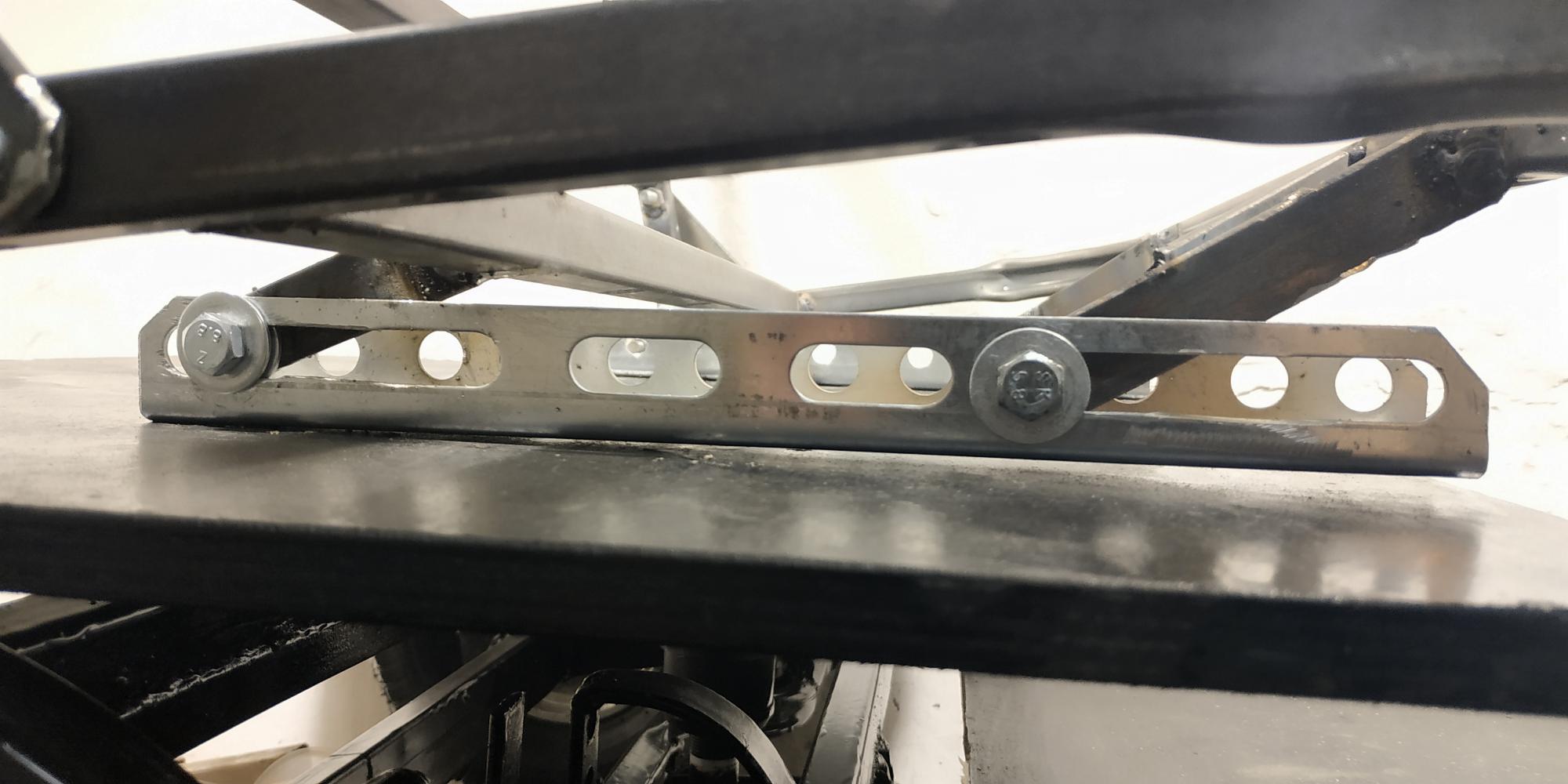

Пока все празднуют, потихоньку доделываю авто, сиденье и поддержка руля
Сиденье двигается вперед-назад и откидывается спинка, осталось обшить

Без гироскутерного хозяйства на задней подвеске вид машины стал значительно лучше. Колеса с такими баллонами тож кажутся более уместными. Если еще и электронику с батареей спрячите в пол, то совсем красотка будет.
Скажите, пружины которые вы собираетесь ставить на взрослый вариант машинки, от чего они?
Прежние были вот эти "Пружина КАМАЗ корзины сцепления нажимная внутренняя 1421601116"...
И еще: почему бы амортизатор задней оси не сделать по центру (относительно продольной оси) ?
ILYANOV
Без гироскутера конечно красивее - но это вопрос финансов и количества вложенных сил
когда знаешь что делаешь на продажу - хочется сделать проще, быстрее и без геморроя, и опять же унификация - а значит ремонтопригодность
а на этой машине теперь нужно делать проводку к коробке в которой будет стоять контроллер, чтобы это всё не оторвали и не залили.
это дополнительные траты денег и сил.
и второе - я задолбался делать эти трубки в которые вставляется ось колеса, я их рассверливал. в общем или другую трубу нужно искать или чтото думать
И нужно эти трубки ещё правильно выставить - чтобы колеса ехали прямо.
расходы на покупку двух колес, какие то крылья тоже нужны
а с гироскутером всё просто - прикрутил и голова не болит.
амортизатор не прикрутил по середине, потому что до последнего не был уверен что получится сделать один тормозной рычаг. И оставил возможность в случае чего поставить два рычага. А когда ставишь два рычага то посередине идет тормозной тросик. И по этому я смещаю амортизатор.

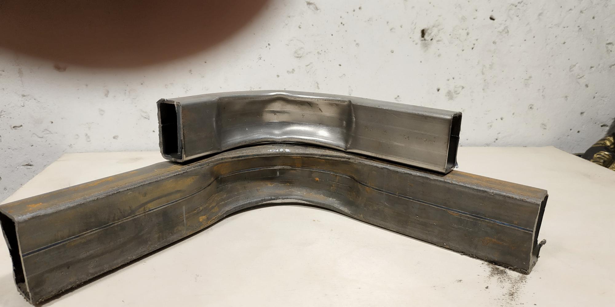

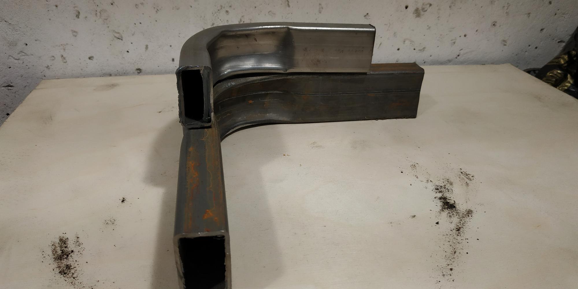

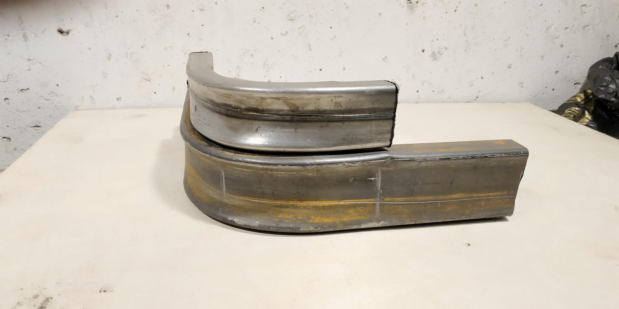

начал готовится к взрослой машине, попробовал гнуть трубу 50х25х1,5
на фото 40х20 и 50х25
Гнется прекрасно - даже лучше 40ки, наверно машине быть :-)

Да, из всего вышесказанного можно сделать вывод, что будущее за индустриализацией... Это показывает и проделанный Вами путь. Вы уже шагнули на шаг вперед от возможностей многих из нас. Здорово, что собрали трубогиб, у меня такого нет (надеюсь, что пока нет). Мой Вам совет присмотреться теперь в сторону приобретения токарного станочка серии ТВ. Я себе приобрел. Теперь у меня нет сложностей с вытачиванием втулок для колес, осей, да и много чего...  А вот раму я делаю по-прежнему сварным способом, другой технологии у меня нет. Кстати на счет рамы: внутренние полости труб я использовал для прокладки электрики, перед сваркой заложил внутрь проволоку для протяжки будущего кабеля, насверлил отверстия для выхода кабеля из рамы, потом все сварил. Теперь любой провод пускаю в теле рамы, просто так его не повредить теперь.

Конечно любые  механизмы упрощают труд, я  теперь отработал "гибы", накопил опыт, и уже гну вразмер
сейчас могу гнуть достаточно быстро

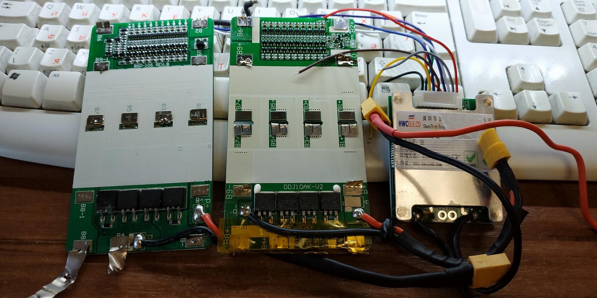

Цитата: АндрейЯ от 12 Окт. 2019 в 23:19Что касаемо bms. У продавца написано, что она балансирует. Покупатели тоже в отзывах пишут, что норм. Но следуя вашему совету я расковырял винтики и вскрыл ее. К удивлению я увидел, что там все залито резиной и виднеющиеся компоненты отличаются от тех, что на картинке на сайте
на ночь в растворитель,сутра все слезет,балансировка на них есть,с обратной стороны платы

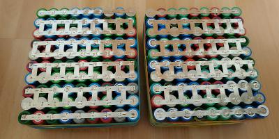

Пока был дома решил заняться батареями гироскутеров которые у меня накопились.
Тестер батарей показывает полную ёмкость 40 ватт, три батареи.
разобрал на элементы, их поставил на тест. Нагрев элементов во время заряда-разряда током 1А точно такой же как и у ноутбучных элементов.
Маркировки или нет или она формальная, литий и ёмкость 2000мА
Мне кажется это обычные литиевые элементы не высокотоковые по этому они быстро мрут.
Была идея приспособить плату для своего аккумулятора но детальное исследование схемы показало полное отсутствие балансировки!!!!
есть только отключение заряда при превышении одной ячейкой напряжения, и при снижении напряжении на одной банке тоже отключение.
Это обстоятельство в месте с большим перегрузом элементов убивает акб за один сезон или даже за несколько зарядок-разрядов.
Я уверен сделано это намеренно.
Вывод, с каждым годом будет все больше неисправных гороскутеров потому, что их ремонт не возможен.
Вы поставите туда точно такую же батарею которая быстро выйдет из строя.
Ставить эти платы для своих батарей нельзя, а оставшиеся живые батареи придется тоже потрошить на элементы.
Придется ставить покупные платы
По-поводу,того,что все бмс в гириках без баллансировки,не удивлятесь,я недавно вскрыл батарею от большого сигвея(с палкой по пояс который)там 80!!!! (20S4P) банок LG но,на бмске банально не распаяны элементы балансировки и контроль разряда по 1й банке....
хорошо,хоть заряд контролируется по всем 20ти банкам,иначе уже на 3й зарядке полыхало бы все вместе с хозяином.
Ну а про гирики я вообще молчу,каждая "дохлая"батарея-банальный разбаланс,при этом естественно зарядка не идет и батарею все меняют((
Ну это и плюс,новая батарея стоит пол гироскутера,поэтому рынок бу,но живых гироскутеров будет только пополнятся)))

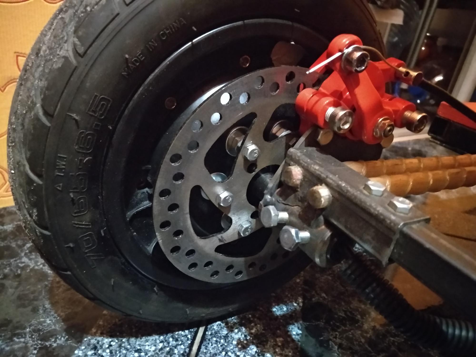

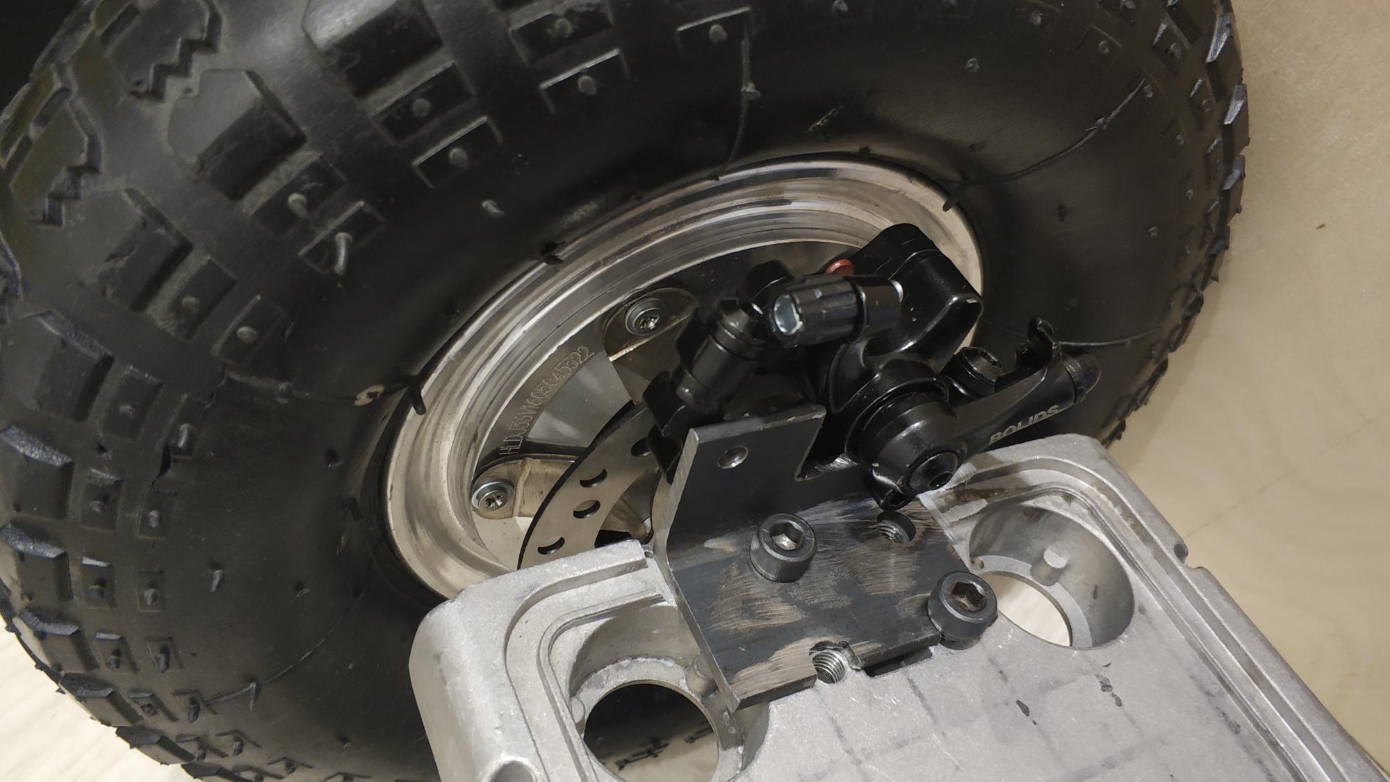

Добрый день, тоже делаю свой вариант машинки, тоже пришел к дисковому тормозу, 120мм, вот мой вариант на раме гироскутера

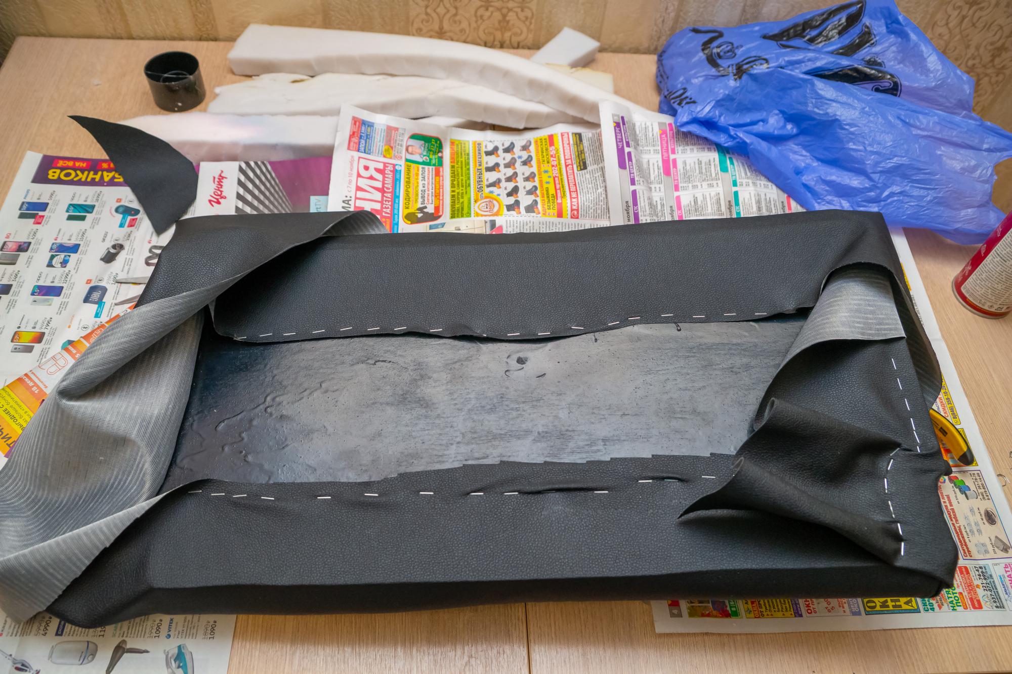

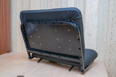

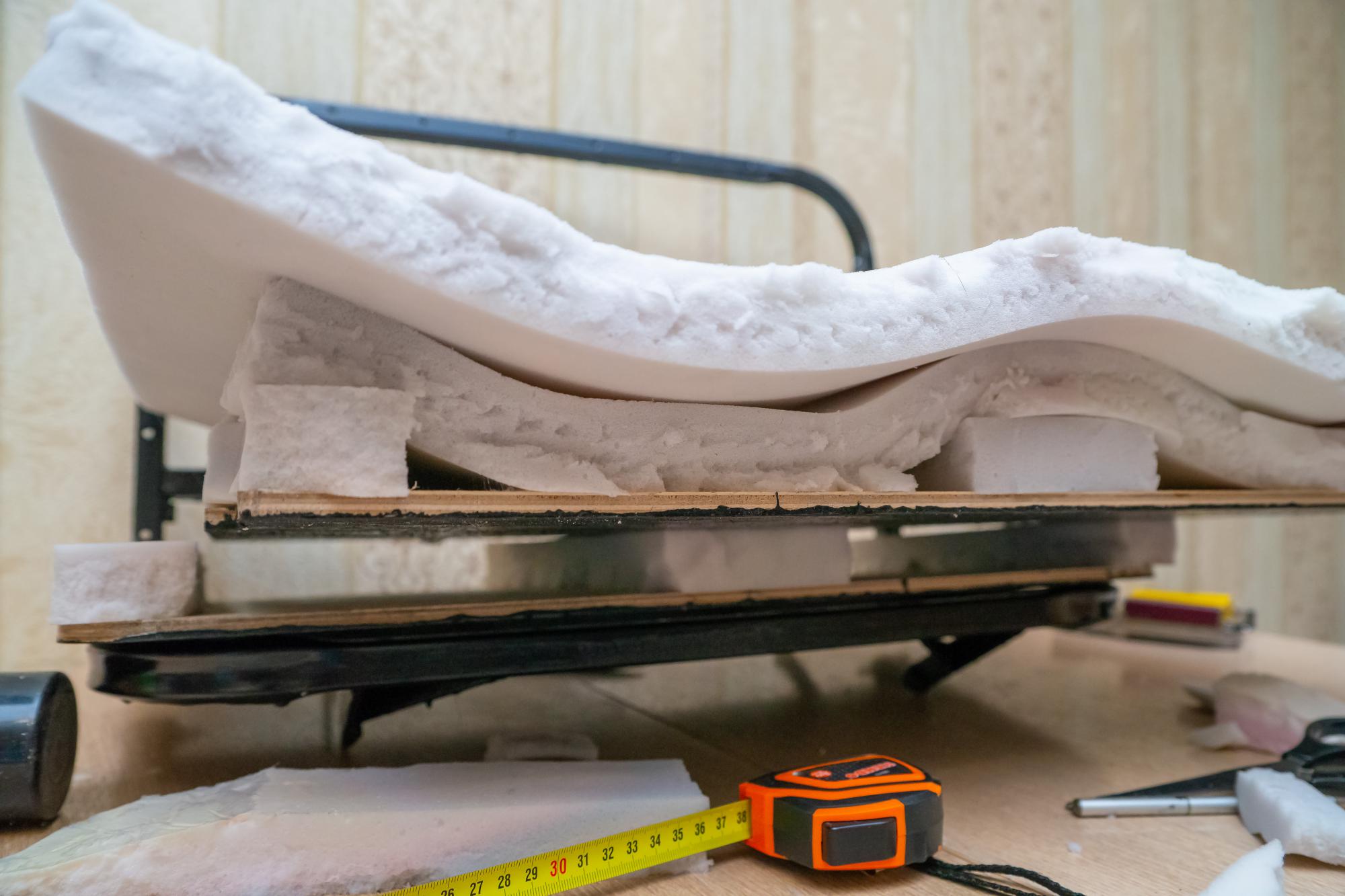

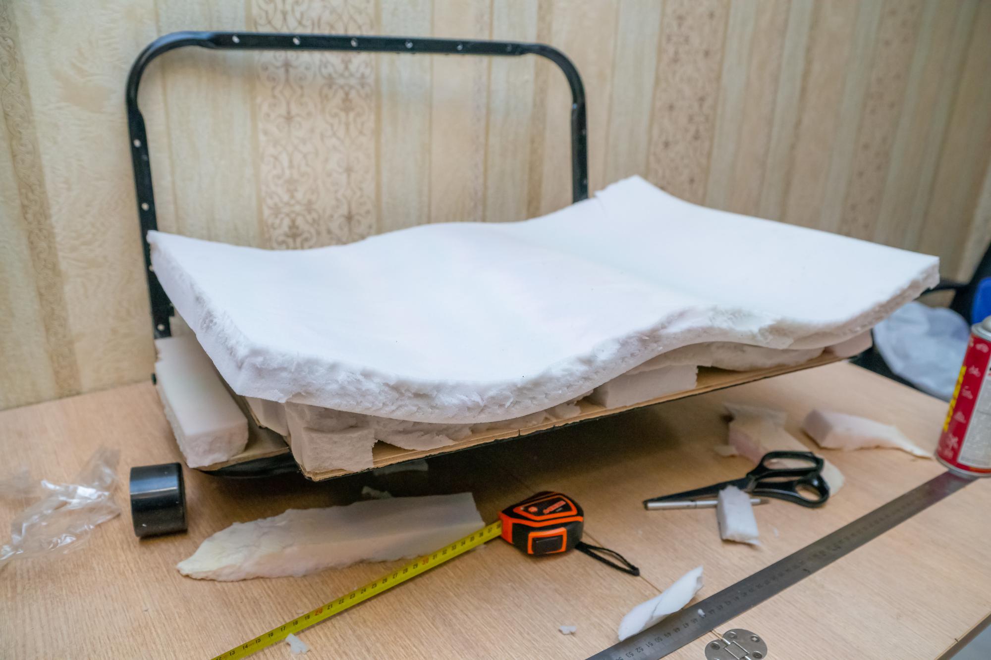

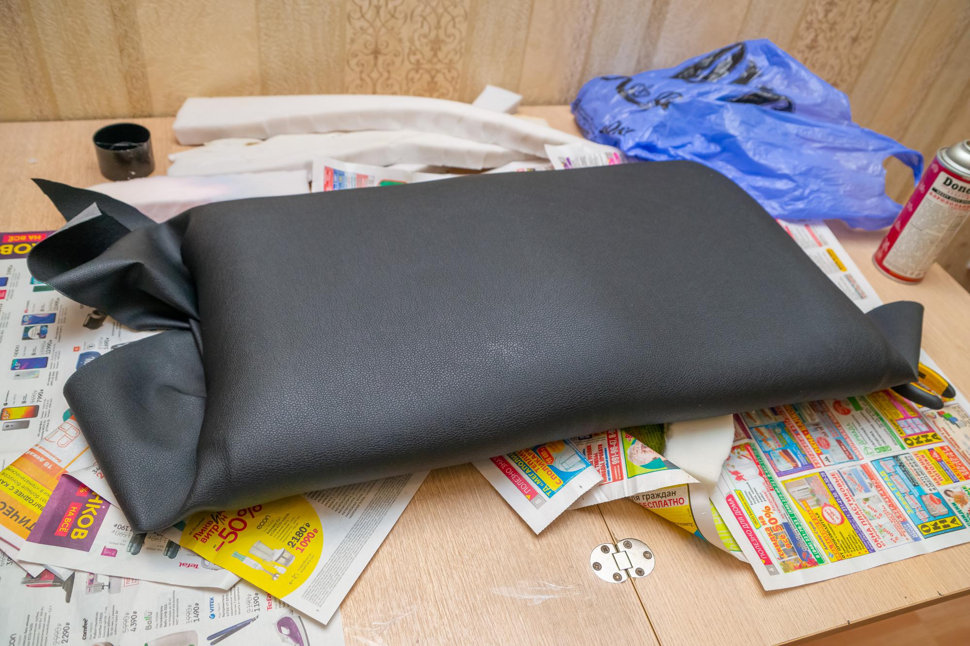

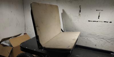

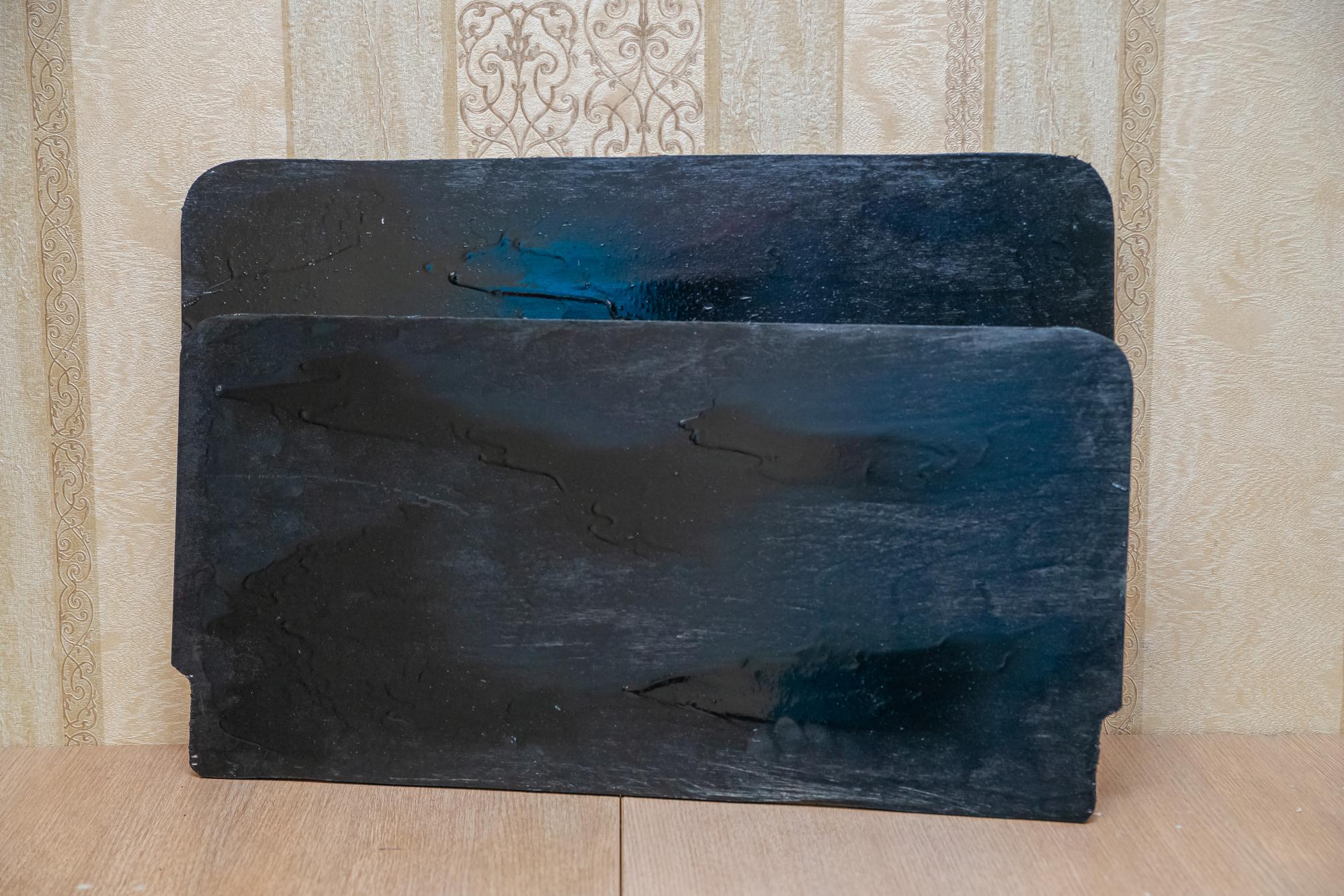

а сегодня сиденье доделал, сидушка 30х60, спинка 40х60
поролон 30мм, плотность 30 вроде бы, продавец сам сомневался
хотел сначала сделать красные полосы - но потом приложил и понял сто полоса будет возвышаться над черной кожей и будет чувствоваться. - отказался
По хорошему нужно сшивать черную и красную кожу, а швейной машинки нет под рукой
форма сидушки и спинки - с углублением. Потом ещё поставлю подлокотники чтобы никто не вывалился на поворотах
возможно трех точечные ремни безопасности будут

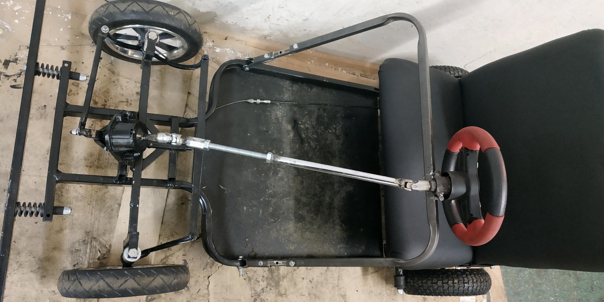

Потихоньку доделываю.

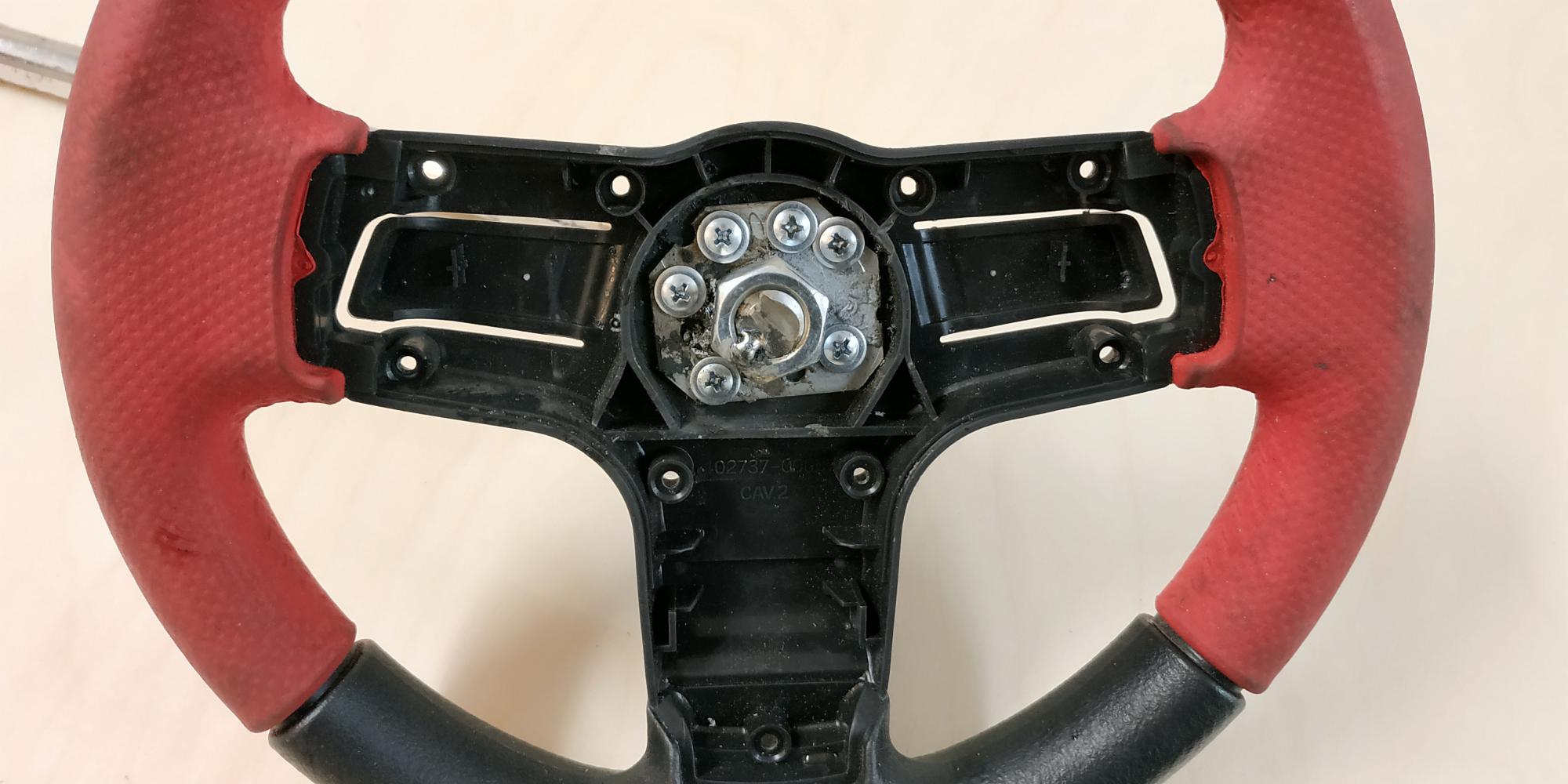

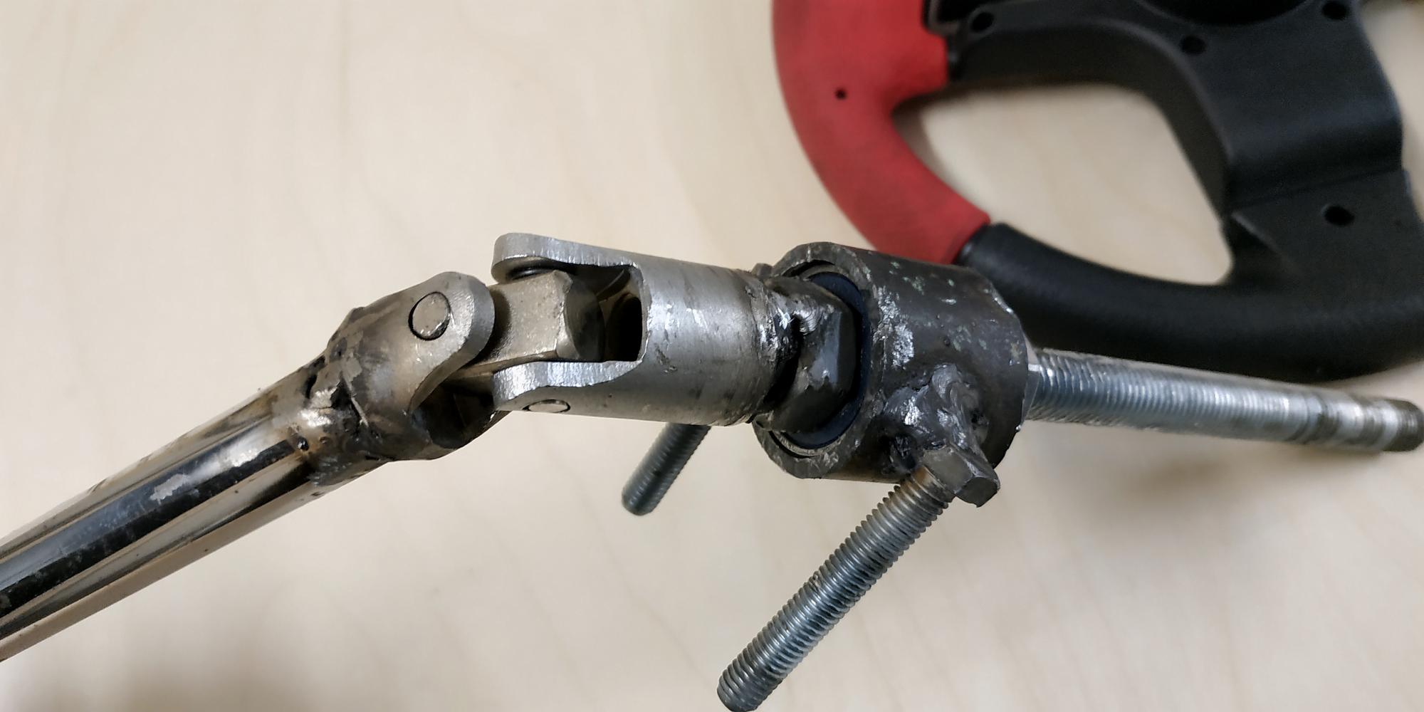

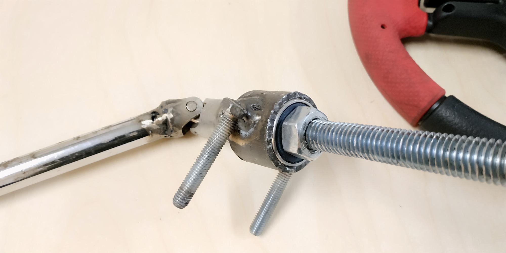

Так как руль стоит не по центру - решил руль установить на подшипники.
В отрезок трубы 38мм стенка 3 мм установил два подшипника 6002, между ними гайка и зажато гайками. Шпилька 14мм
Рулевой вал с регулировкой длинны
Поддержка руля тоже с регулировкой высоты, внешняя труба 20х20, внутренняя 15х15  - выдвигается на 0 -20 см, шаг 5см
вот что получилось

Цитата: Oni от 06 Янв. 2020 в 10:52Добрый день, тоже делаю свой вариант машинки, тоже пришел к дисковому тормозу, 120мм, вот мой вариант на раме гироскутера
я там шайбу - проставку ставил. внутри крышки колеса и снаружи.
Oni

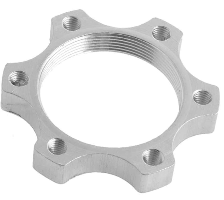

[user]Alex_mac[/user], у меня сперва вот такая пластина из нержавейки 2мм
через нее винтами м5 потай вот такую китайскую детальку
и на эти же болты гайками накручиваю диск
Крышка колеса не повреждается, хотя сохранять ее в целости наверное не особо целесообразно)

Александр CRV
Цитата: Oni от 20 Янв. 2020 в 07:51через нее винтами м5 потай вот такую китайскую детальку
Есть ссылка на детальку?
Alex_mac
точилась толстая шайба и на нее тормозной диск ставился сразу. причем для безопасности- стенка тонкая шайба ставилась изнутри и снаружи. точилась токарем. причем делалось сразу несколько шайб- когда ставишь тормоз расстояние от колеса сразу не угадаешь. поэтому набиралось несколько шайб.

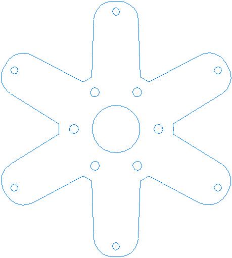

Я наверно к весне попробую сделать свой народный дисковый тормоз. чтобы можно было его заказывать в лазерной резке металла полностью, - без токарных работ и деталей
У меня уже есть мысли как это сделать.

АндрейЯ
Цитата: ILYANOV от 21 Янв. 2020 в 00:28Я наверно к весне попробую сделать свой народный дисковый тормоз. чтобы можно было его заказывать в лазерной резке металла полностью
Неужели дешевле китайского получится?
Вот тут комплект тормозов (левый и правый) за 1500р вместе с диском https://aliexpress.ru/item/32990101016.html?spm=a2g0o.productlist.0.0.5b992788QpLmoj&algo_pvid=158ddb72-72e6-4495-ae9a-6d35b741879a&algo_expid=158ddb72-72e6-4495-ae9a-6d35b741879a-1&btsid=40edb062-7c37-47b9-b79c-e7d94fc4bef0&ws_ab_test=searchweb0_0,searchweb201602_4,searchweb201603_53
