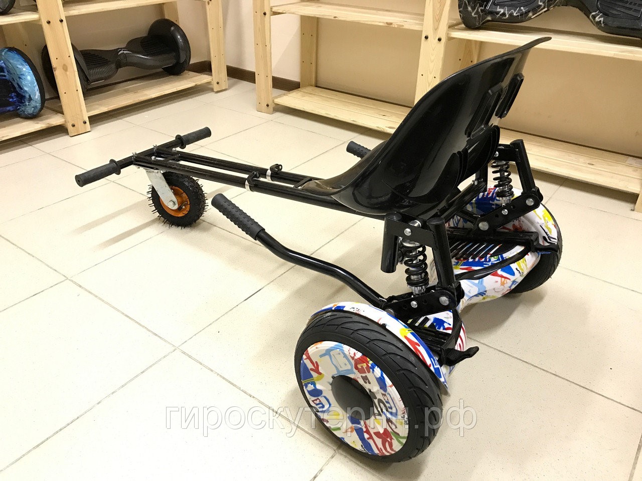

Что то похожее только рулить рулем в десять раз удобнее чем такими рычагами.
И на этой тележке можно ездить только по паркету или очень ровному асфальту.
По лесу или земле не проедет, даже на маленький бордюр не сможет заехать с таким передним колесом
Цитата: Piramidon от 09 Фев. 2020 в 07:31
Получается типа этого, только с рулем?
DED
Цитата: ILYANOV от 09 Фев. 2020 в 10:35рулить рулем в десять раз удобнее чем такими рычагами
Наоборот, с рычагами гораздо удобнее - более маневренно, чем с любой традиционной рулежкой.  Можно без лишних движений моментально сменить направление движения или развернуться на месте.
При правильной технике езды переднее колесо всегда должно быть приподнято в воздухе. У меня внуки гоняют на двух таких гироскутерах 8 и 10 дюймов. Прекрасно скачут по корням и буграм.
Увы, через бордюр не смогут даже некоторые легковые авто.

манёвренно на низкой скорости на ровной поверхности
Но всё равно не устойчивый транспорт. При неудачном рулении упасть навзничь очень просто.
Ладно на травке, но на скорости на асфальте это будет больно.
я бы своего не посадил на такой.
он у меня обязательно перевернётся на таком транспорте
где я живу у меня тут горки, озёра, спуски, много бордюров невысоких, у нас такой транспорт будет очень неудобен.

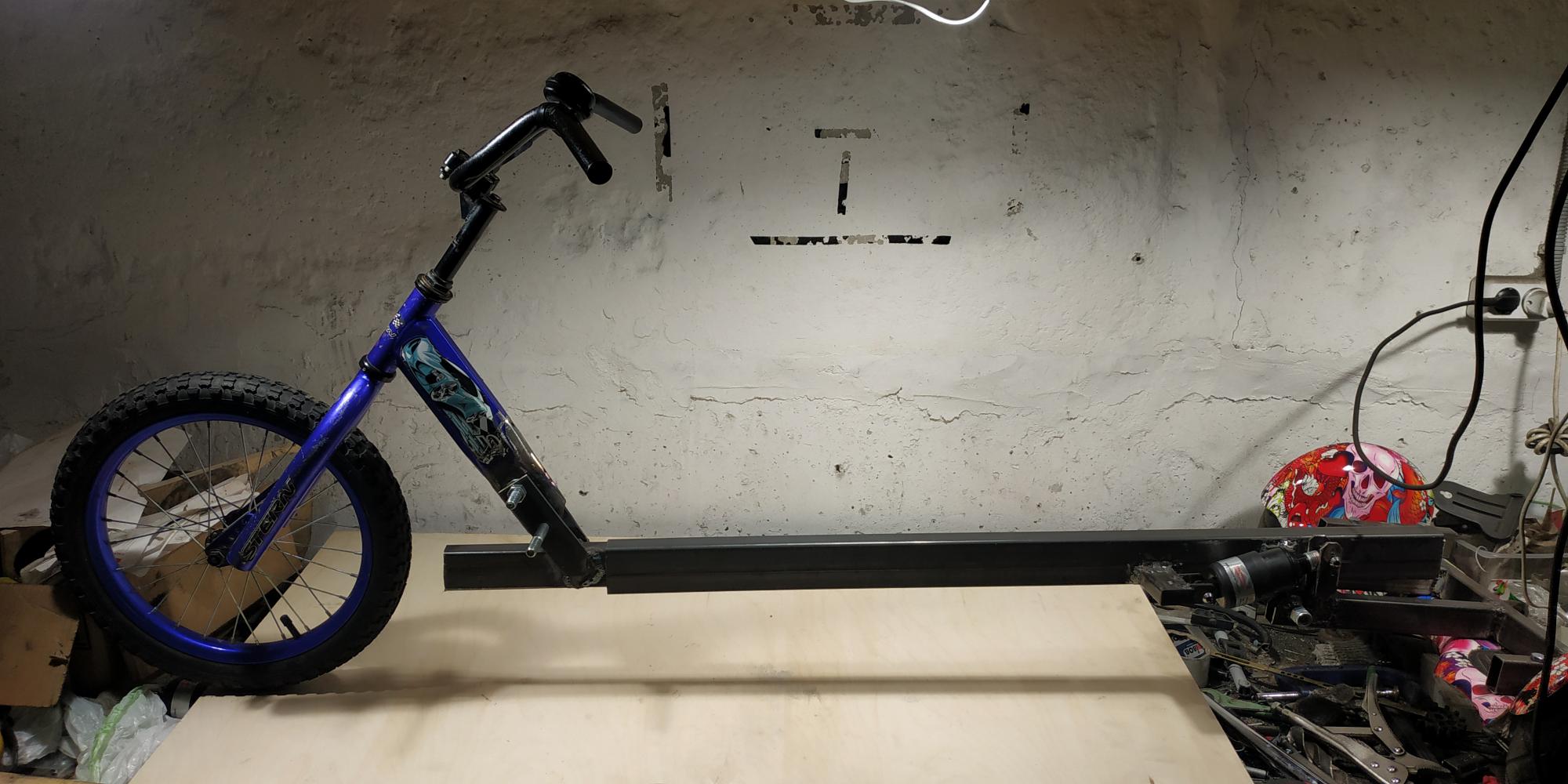

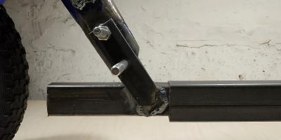

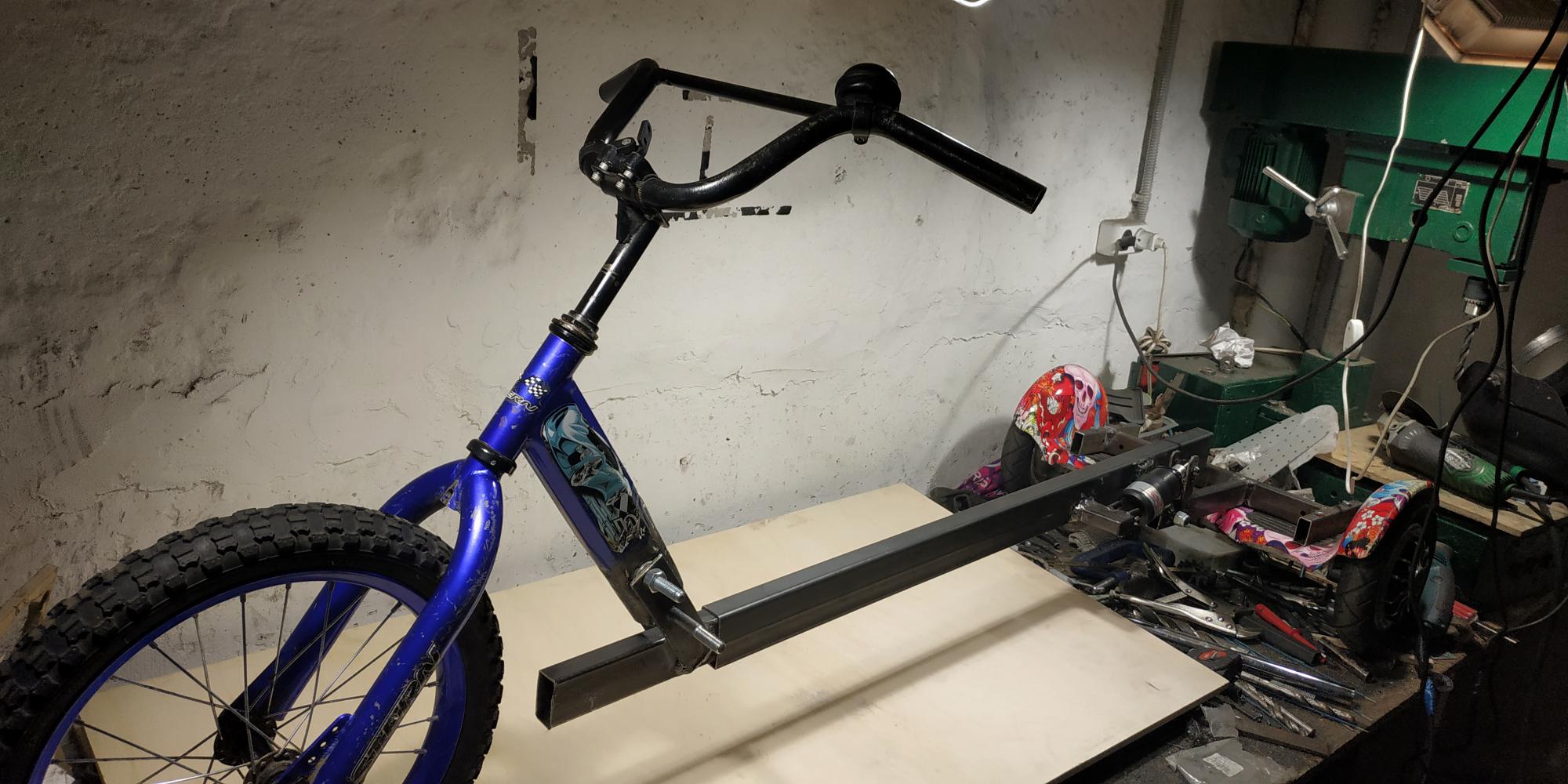

ну в принципе как раз просто. минимум токари, сборочные работы рассчитывались чтоб сделать на коленке. тормоз он не шутка.
ILYANOV

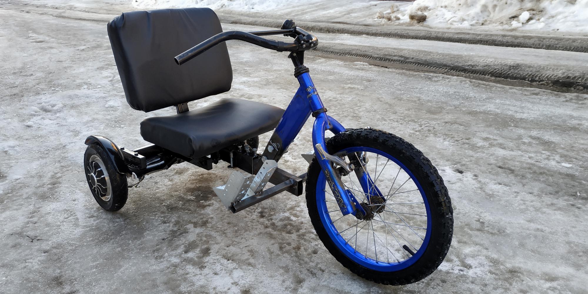

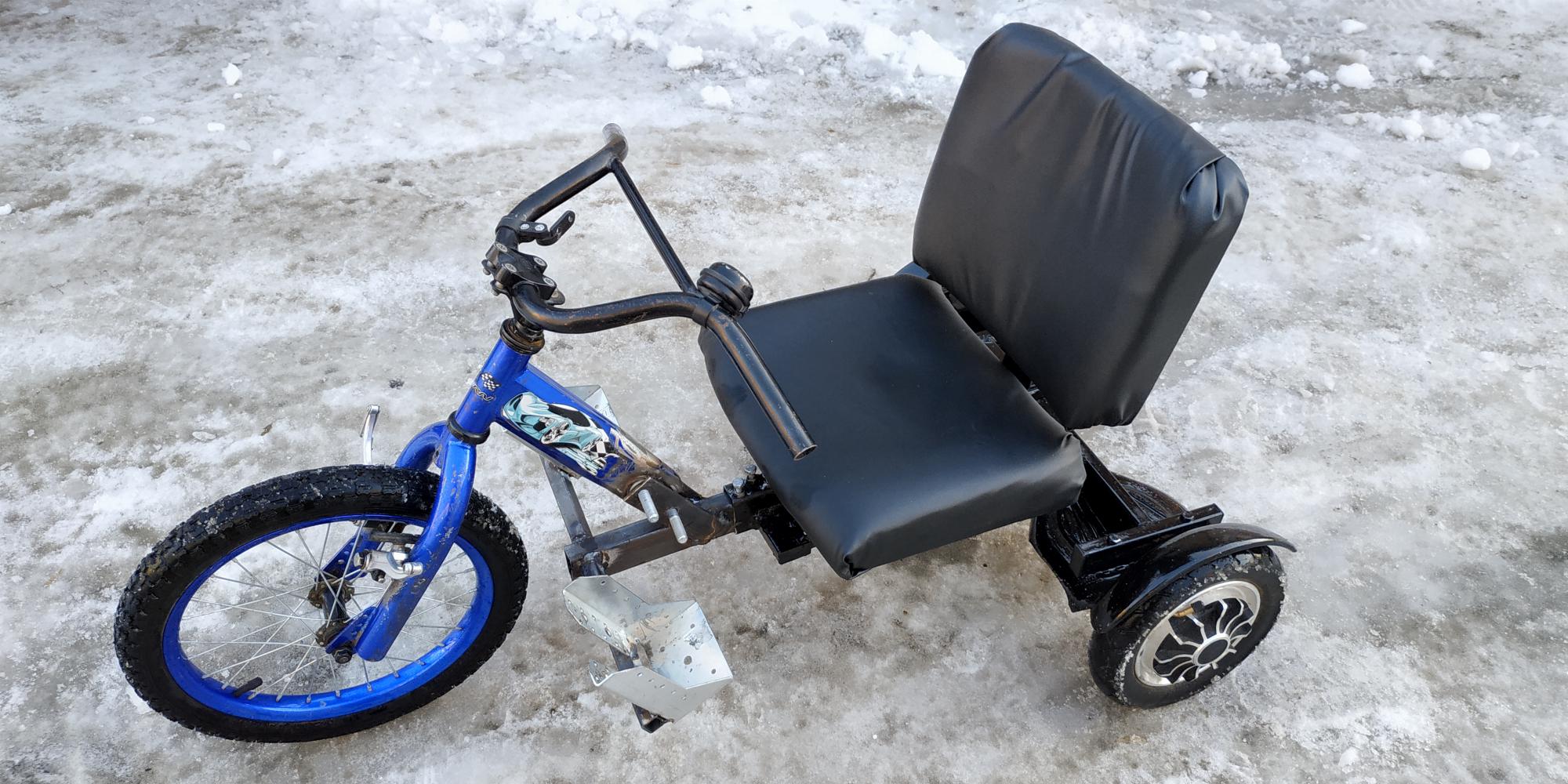

Трайк встал на колеса  :-)
длину пока не подбирал, сначала нужно поставить сиденье и подножки
ILYANOV
Механическая часть трайка готова,  жду ручку газа
за спинкой будет стоять АКБ

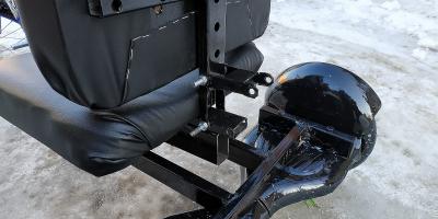

При всей удачности общей реализации аппарата немного настораживают подножки.
Конкретно - острые стальные углы в случаях падений ребенка, и бортики, цепляющие быстрое убирание с них ноги.  Может просто на квадратную трубу отрезок резинового шланга нахлобучить?
ILYANOV
я наоборот считаю, что вероятность соскальзывания ног с кусков шланга очень высока. И однажды это обязательно произойдет.
Я знаю как мой любит гонять, он уже сегодня дрифтовал :-), я его на веревке разгонял и он заднюю ось в занос пускал.
Если на ходу, на кочке нога соскользнет и зацепится за землю/камень/бордюр/ветку то последствия будут плачевные для ног
Я предусмотрел защиту пяток и ступней от столкновения.
Даже в случае падения набок, эти подставки уберегут ноги,
А необходимость быстрой эвакуации - считаю эта необходимость очень завышена,
это же не болид формулы один - когда счет идет на секунды и любое промедление и водитель может сгореть на своём месте.
тут он просто первый раз сел, ещё не освоился и в резиновых сапогах и в комбинезоне, летом в кроссовках будет выпрыгивать за секунду

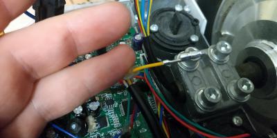

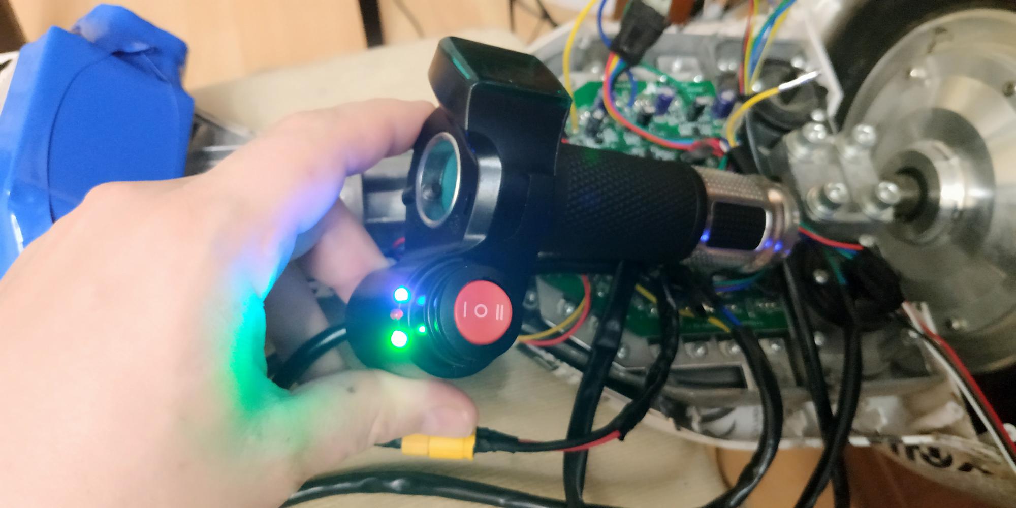

Подскажите пожалуйста как вашу прошивку подружить с ручкой газа на датчике холла. Через переменник все норм а при использование ручки полный ноль. собранно все по вашей схеме.
ILYANOV
https://youtu.be/w5uNSucvQV0
Собрано по моей схеме, всё работает. Ищите у себя неисправность.
Либо вы не правильно подключили ручку, либо неисправна ручка.
Подайте питание на ручку, 4-5 вольт, подключите к выходу ручки вольтметр и посмотрите меняется ли напряжение на выходи и в каких пределах.

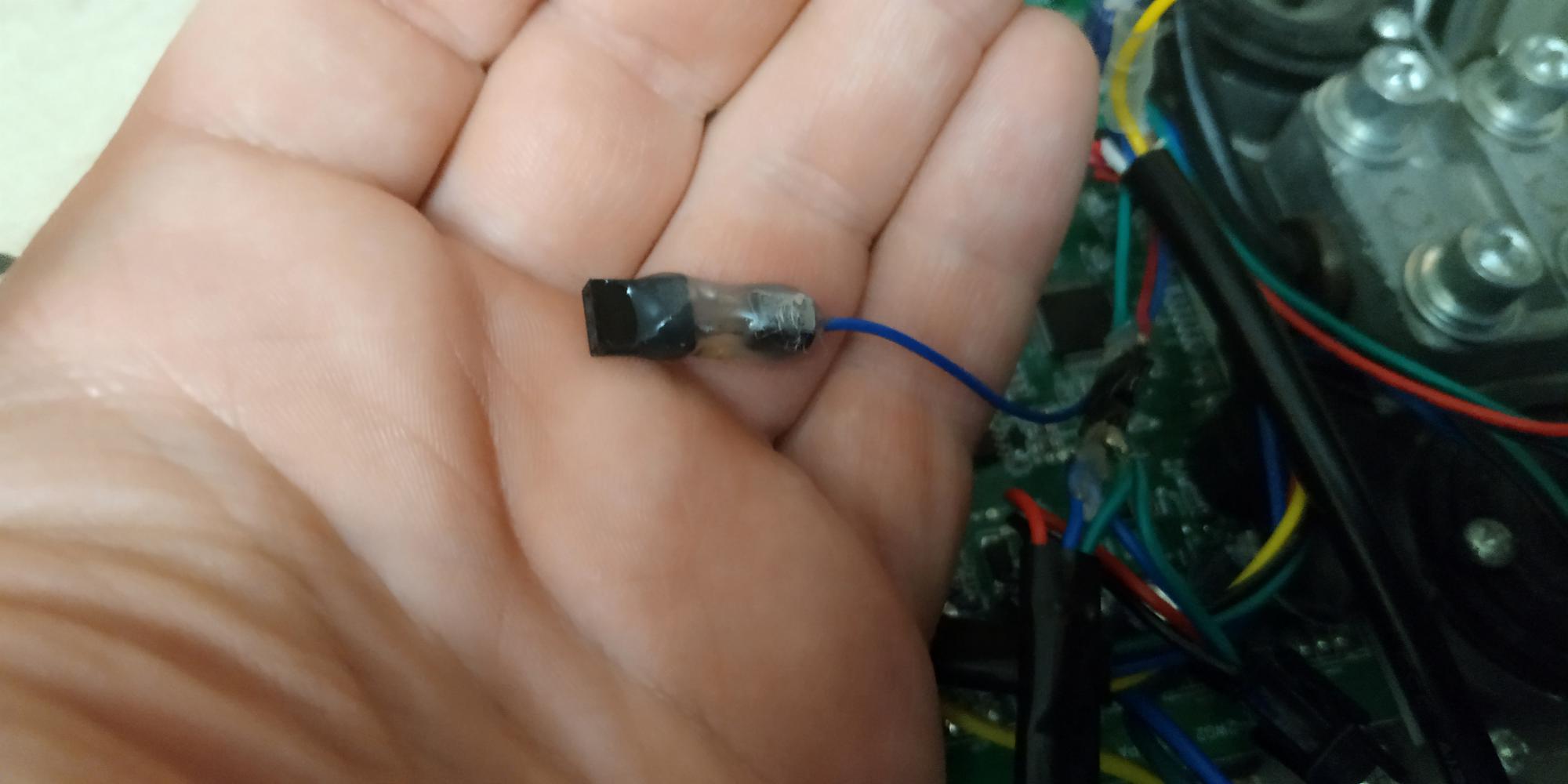

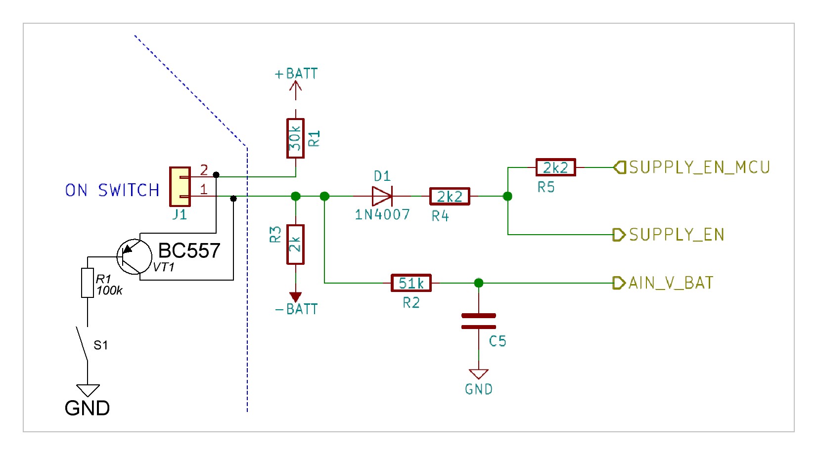

в моей ручке был свободный один провод(вернее он освободился), и чтобы не тянуть дополнительные провода к ручке я поставил один транзистор на разъем,
чтобы управлять включением питания по одному проводу.
в общем нарисую потом
желтый провод - потом подключу - будет показывать напряжение батареи( уже проверил - работает)

Кстати коллеги, кому интересно как сделать включение питания гироскутера по одному отдельному проводу - пожалуйста
теперь ставим выключатель между этим проводом и минусом питания, это когда недостаточно проводов в кабеле как получилось у меня
