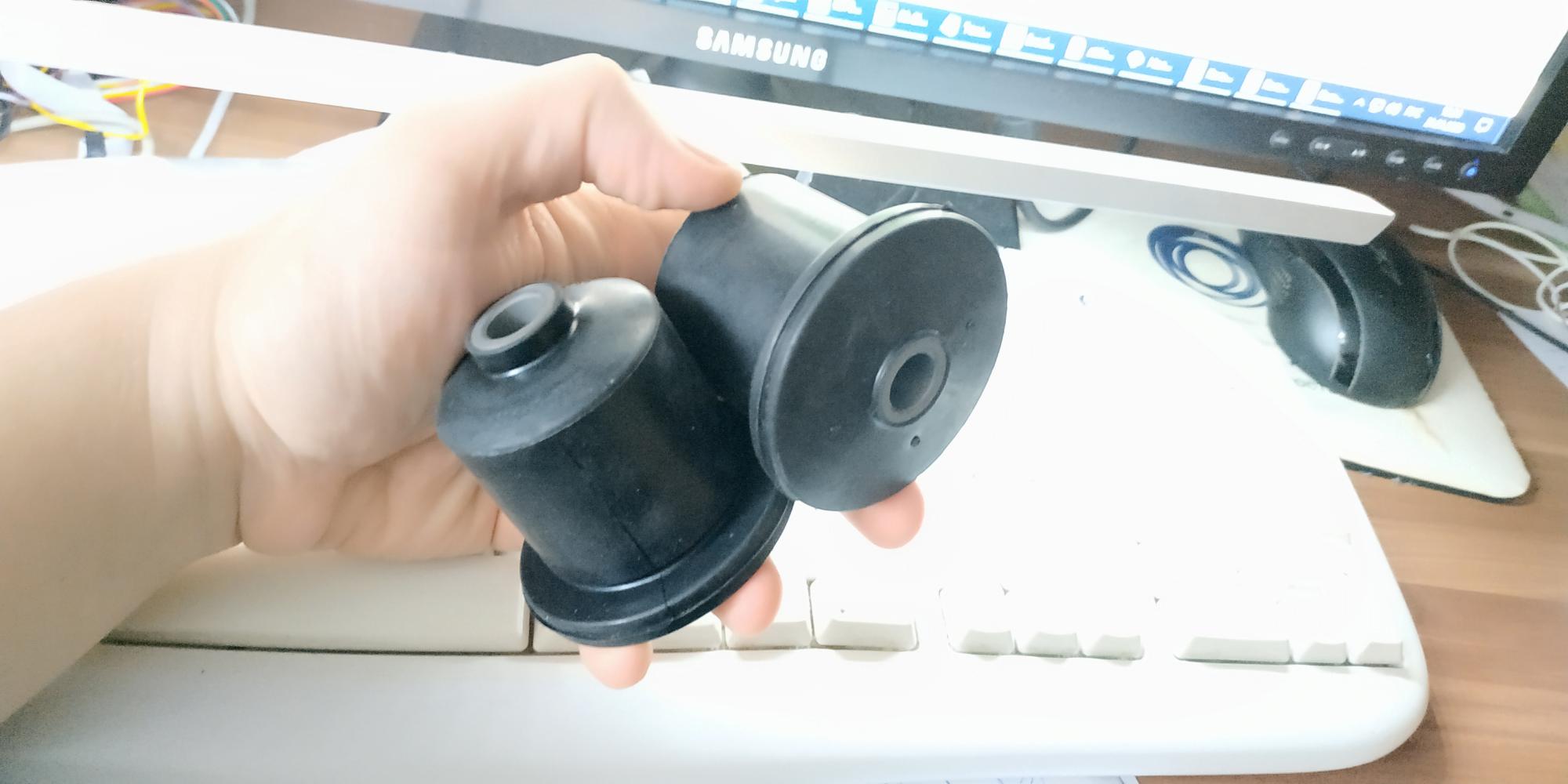

я тут купил два сайлентблока по 75 руб от задней балки ваз2110,
и ждать не нужно и никаких проблем, буду использовать в качестве тормозных колодок, на сезон хватит(а то и  на два) с условием что их можно повернуть 4 раза
Купить эти резинки можно в любой дыре как говорится, и ломаться нечему, а это то что нужно для любой детской машины, или не серьёзной взрослой

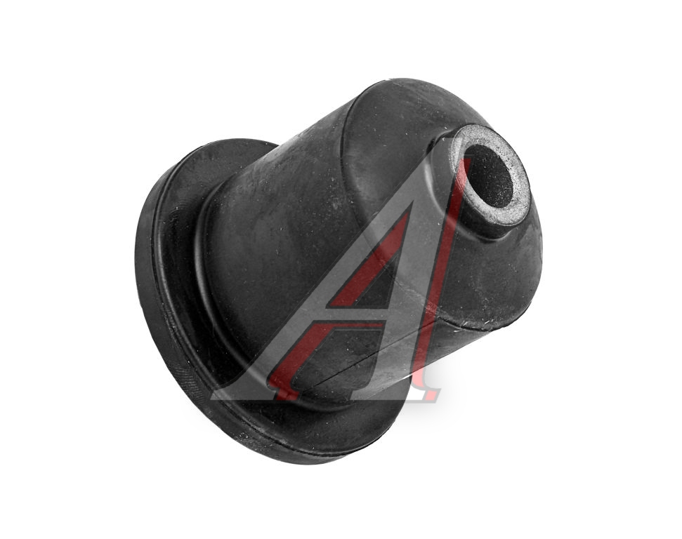

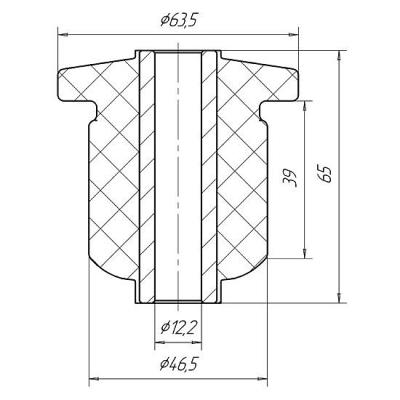

сложно сказать. Вот его размеры, решайте сами
вообще то саййлентблоки не предназначены работать в узлах с изменением угла оси(или совсем в небольших пределах), они быстро вылезут из обоймы.
используйте для этого шаровые опоры, и крепить легче
это ваз 2108 - 2110

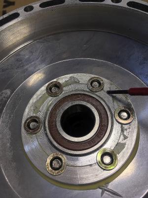

на проставки из шайб ставил, но знаю что резьбовая часть достаточно хрупкая. поэтому просто начертил простаки из шайб с центровочным бортиком. на диск она ставится весьма просто- проточка на диске центрирует шайбы ( выступ), дальше шайбами как матрешками набираем расстояние ( в соответствии с размером суппорта). для установки диска на ответной части есть отбортовка. вот по ней то шайбы и центруются.

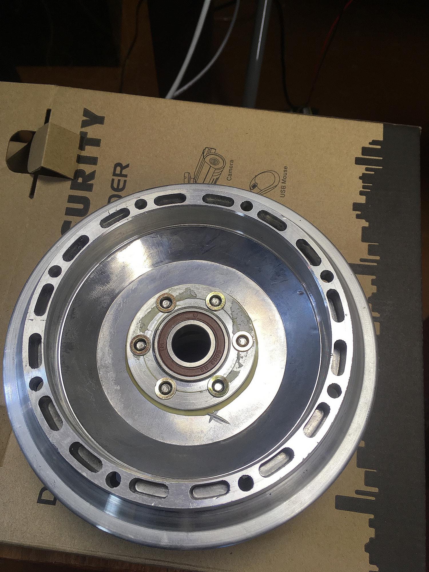

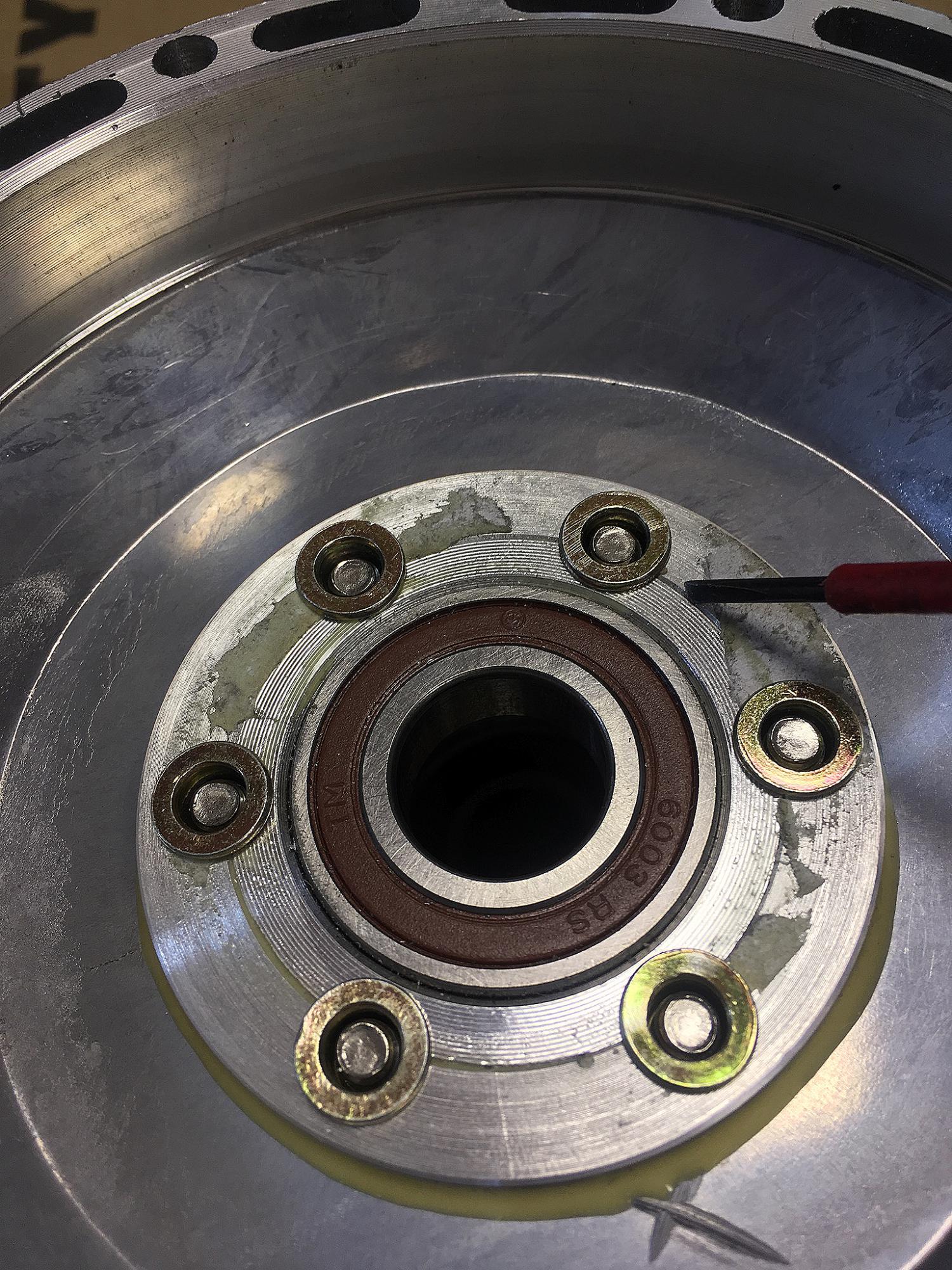

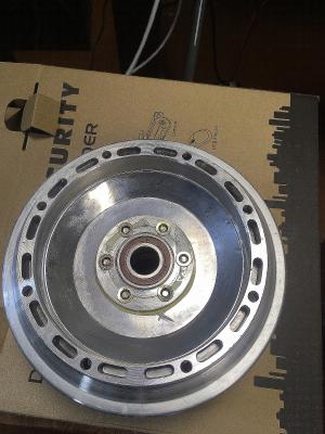

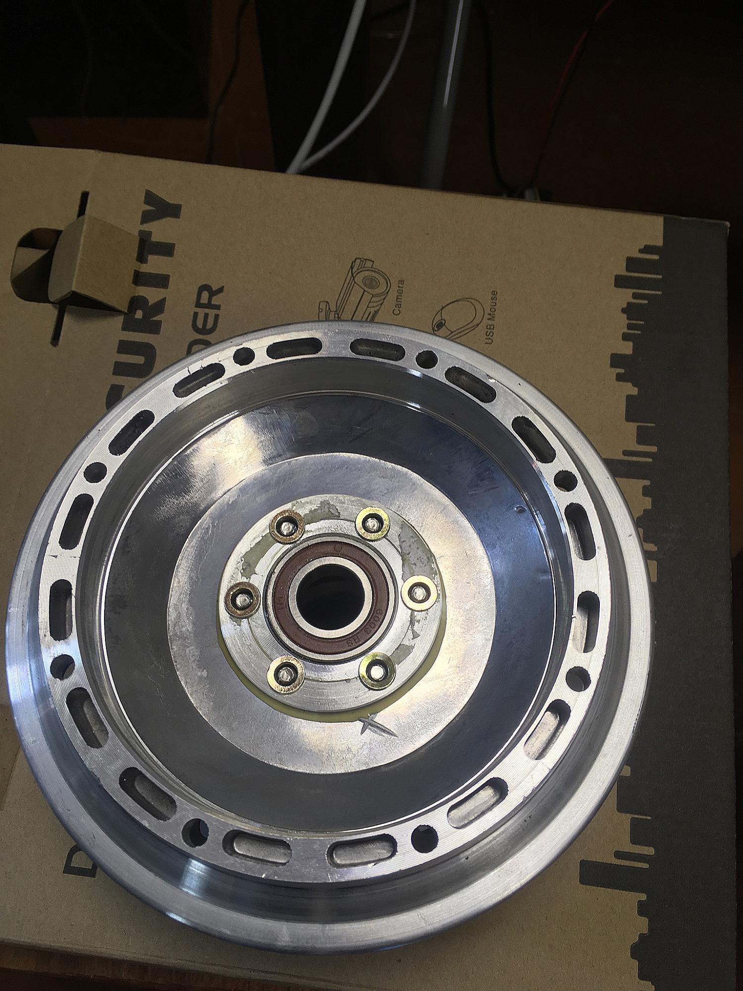

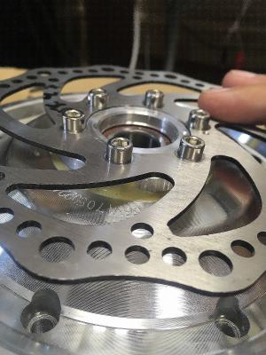

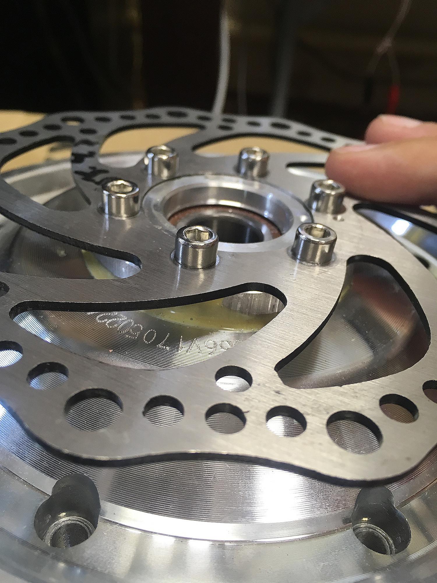

Вот нашёл картинку своего изделия
ILYANOV
Цитата: Alex_mac от 31 Янв. 2020 в 06:41Вот нашёл картинку своего изделия
Вы тогда уж напишите - как это сделано, на станке или вручную сверлили и болтики откуда? проставки?
Alex_mac
Цитата: ILYANOV от 31 Янв. 2020 в 10:08Вы тогда уж напишите - как это сделано, на станке или вручную сверлили и болтики откуда? проставки?
сорри. с телефона кидал.
шайбы на станке- я писал что стенка колеса по оценке весьма тонкая. шайба внутри вклеивалась- на диске ( вроде 120 мм) центры отверстий попадают на внешнюю стенку втулки подшипника.  наружная шайба также. делались они с внутренним диаметром равным ступице подшипника. наружная от внутренней отличается центровочным бортиком ( на него садится диск тормозной). шайбы вклеивались на эпоксидку. потом диск просто приклеивался суперклеем и сверлились центровочные отверстия на обычной сверлили ( хотя потом я и шуруповертом это делал). после центровочных ( по диаметру равным отверстиям диска) делалось сквозные отверстия с внутренней стороны- поскольку сверлить надо было под резьбовые заклепки с другой стороны большим диаметром. переворачиваем диск, сверлим на всю глубину под заклепки ( там диаметр естественно больше чем отверстия в диске уже диаметр не помню). а резьбу резать вроде просто, но не стоит. потом вбиваем заклепки. притягиваем диск винтами и все готово. если не хватает вылета диска от колеса- вставляется еще одна шайба- их делал сразу штуки 3, поскольку внимательно изучал всю разблюдовку. заклепки просто вставлял. не расклепывал. в алюминий вошли с натягом.
последовательность подбиралась так чтоб минимизировать какие либо точные и сложные работы- шайбы наточили на токарке а дальше все реализовывалось руками и головой. технологи они люди сложные. учитывалось что диск может срезать ( подсмотрел центровочный бортик), винты не должны резьбовой частью держать диск- она от боковых усилий лопается легко (потому такие проставки а не наращивание гайками расстояния от колеса). кстати гайками оч хорошо проманежил, замерил и прикинул как должно выглядеть. заклепки они в принципе не должны были стоять, искал резьбовые втулки, но у них своя беда оказалась. плюс не нашел их в магазине на даче.
делал сразу с расчетом на вырост потому так загадочно. батарейки вон из детской машинки уже пересажены в другие места. колеса я думаю тоже долго поживут. да и себе на EVO надо такие поставить. делается все легко с требуемой точностью и аккуратно.
Alex_mac
комплект из оси и двух шайб обошелся у токаря не оч дорого. в итоге- полная замена оси, установка дискового тормоза. ну и естественно суппорт к тормозу гидравлический.
1000 колесо, 1400 ось с проставками, в районе 1000 тормоз. колеса счас даже дешевле. зима все же. тормоз понятное дело с китая. тросовые даже с его велосипеда повыкидывал- они и дитенку не нравятся.
на велосипед замотался проставки ставить. крепеж оси- ну тут уже проскальзывали варианты. можно хомутом с гайками, можно бобышки в вырезом сделать и винтами их ставить.
как то мыслил машину делать, но жизнь вносит коррективы.

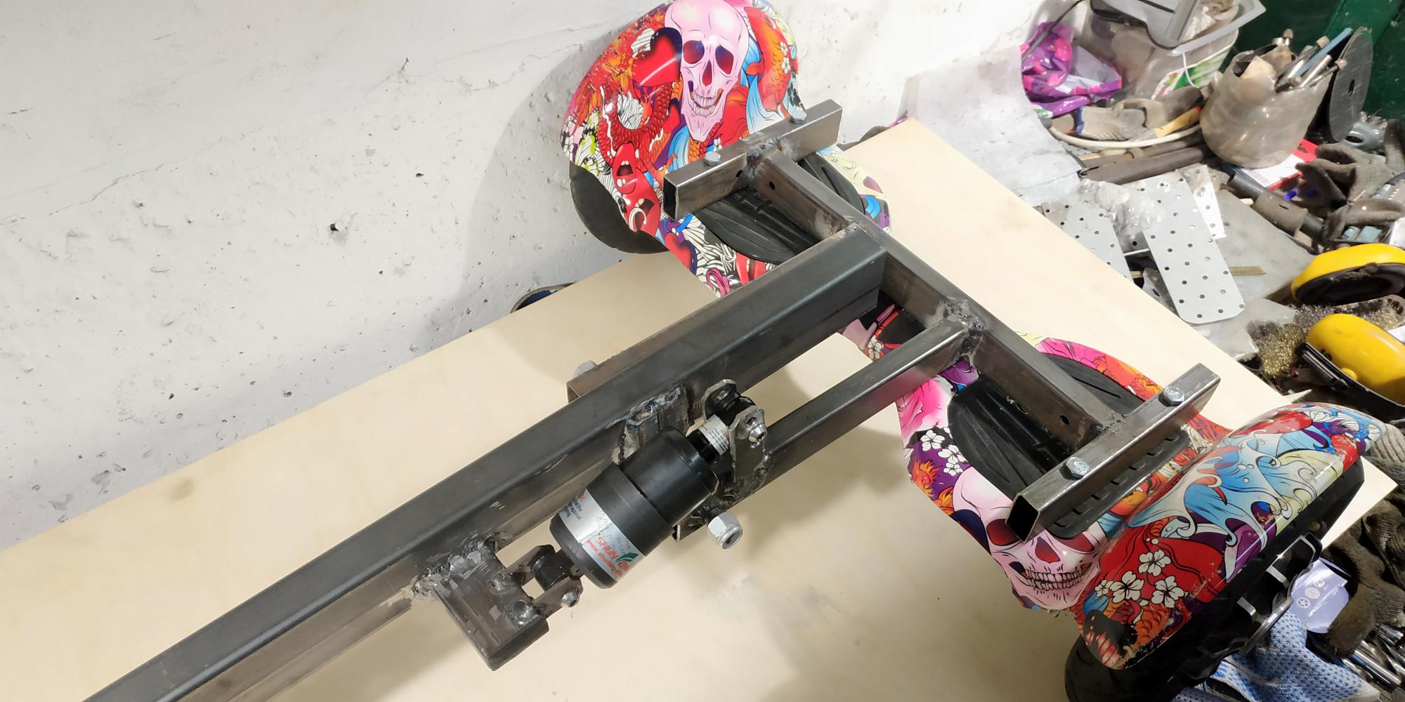

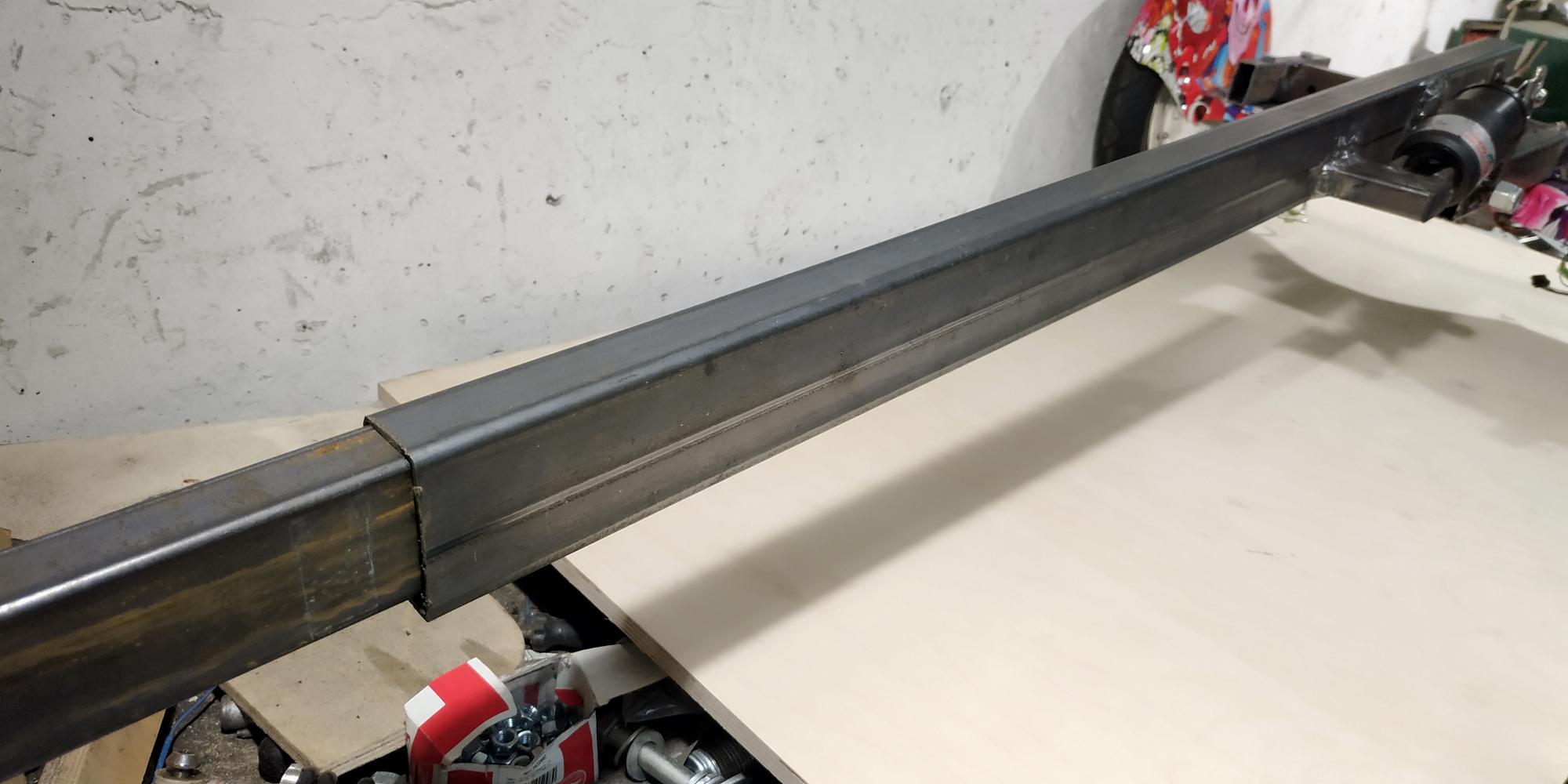

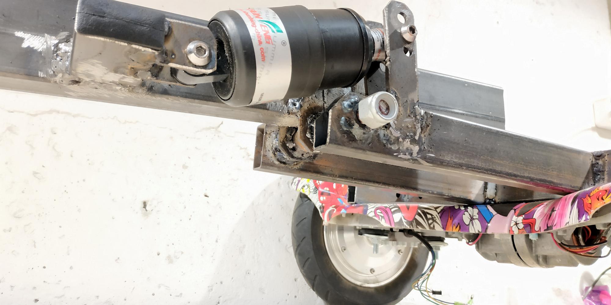

А я решил что нужно ещё упростить конструкцию. Машины делать хорошо, а трайки намного проще и себестоимость ниже.

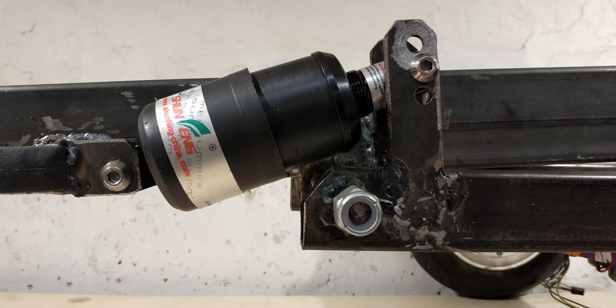

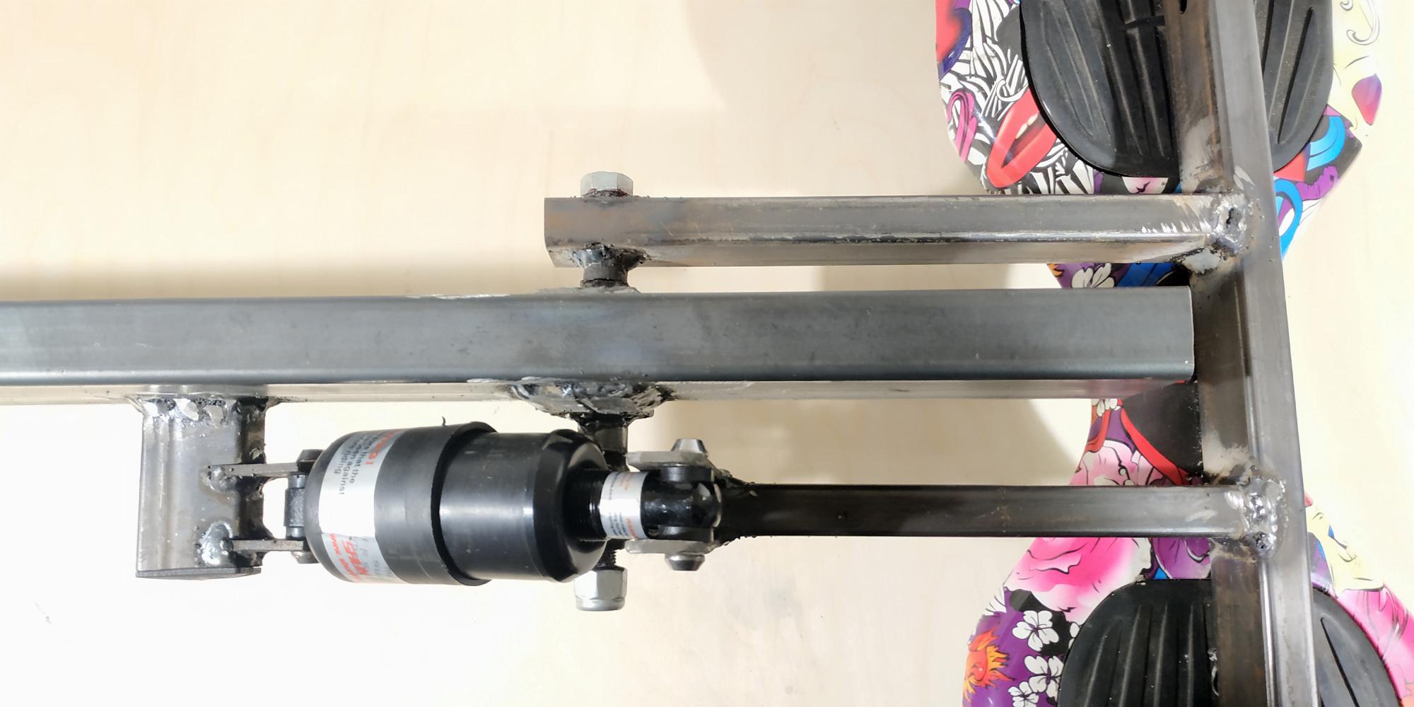

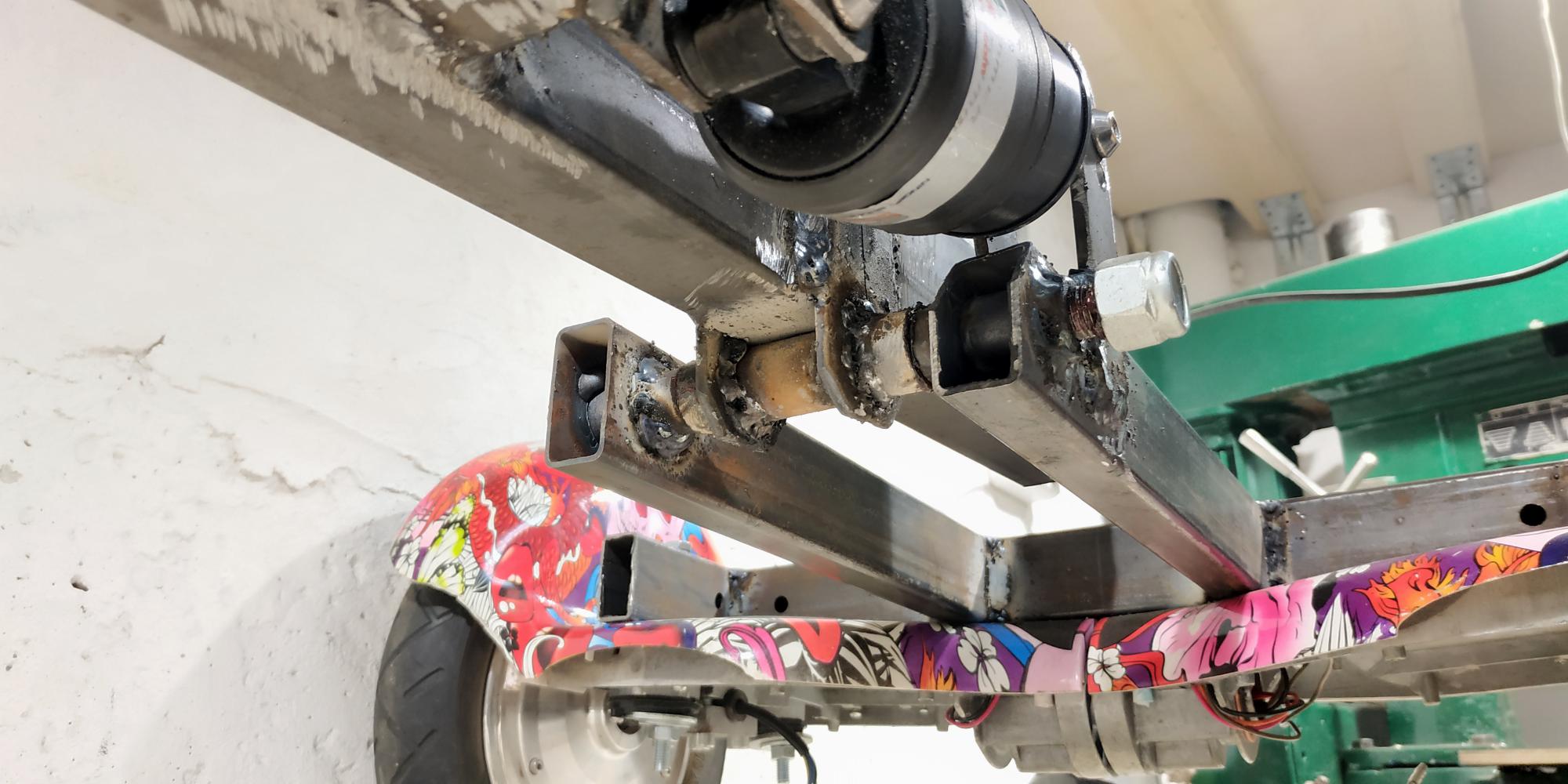

Хочу попробовать. Вот задняя часть за 3 часа собрал.
Сиденье можно закрепить в любом месте рамы
трайк раздвижной - можно подстраивать под рост водителя и перевозить в разобранном виде
жесткость подвески настраивается под любой вес водителя
Наката не будет. Электронный тормоз тут будет и в дополнении к нему будет механический тормоз на переднем колесе.
Попробую такую конфигурацию.
Конструкцию отработаю - сделаю видео
