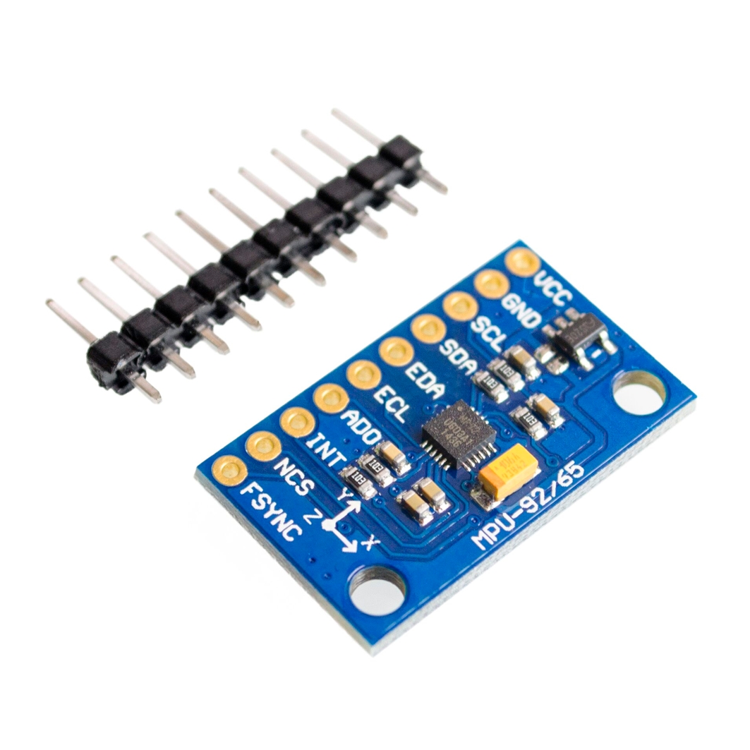

Подкину я вам идею через чего управлять рекупом как у меня (не претендую на оскара но все же)
Датчик ускорения mpu 9250
ILYANOV
А как этот датчик может помочь?

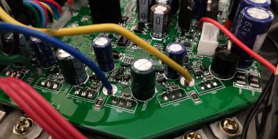

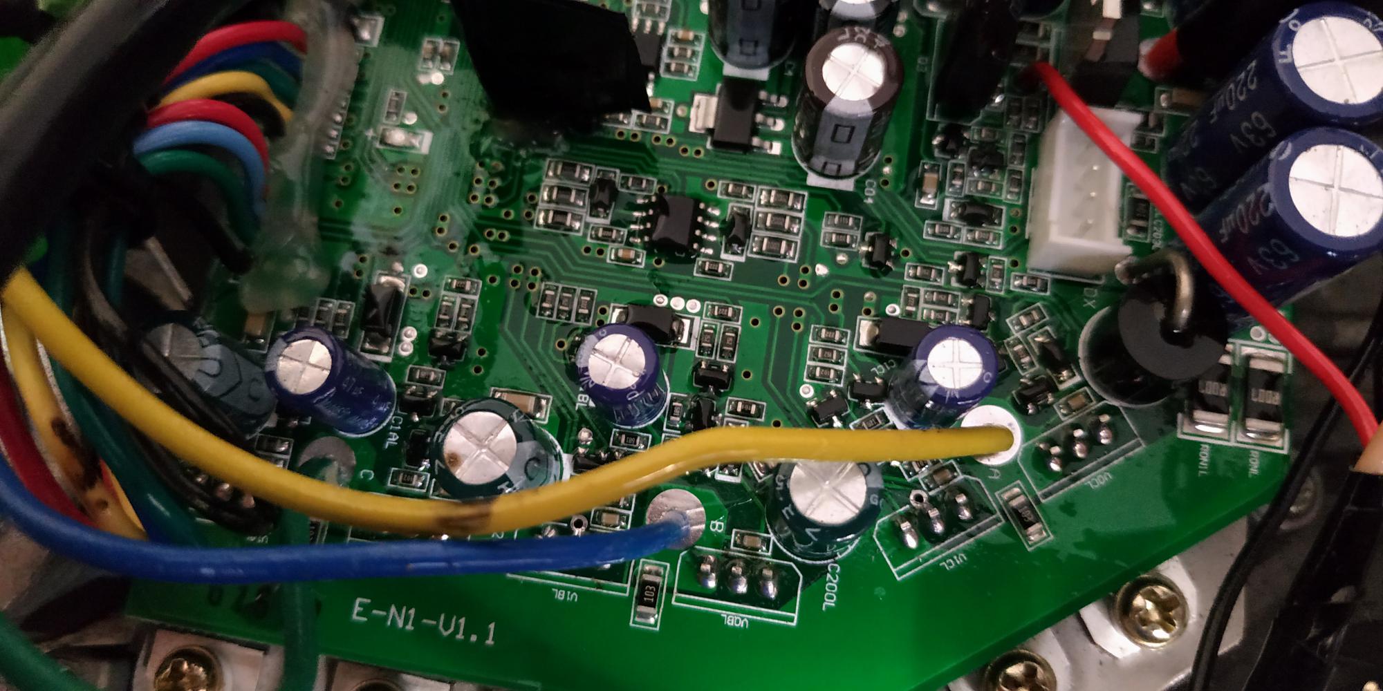

Кстати испытания продолжаются. Выясняются некоторые очень важные схемотехнические моменты как нужно и не нужно делать
а именно:
1. разъём который программирования внезапно отключился(от тряски), раньше это приводило просто к остановке гироскутера
хотя он был приклеен - наверно соединение было в натяжении
и трайк поехал на полной скорости, он не выключался потому что я сделал выключение по одному проводу - а так как минус тоже отключился то и выключить его не получилось
дома разбирательство показало что при отключении колодки программирования, отключается минус а плюс с батареи питания продолжает идти на вольтметр в ручке газа,
через ручку положительное напряжение подаётся на два входа АЦП и поднимает газ до максимума.
Вывод: на вольтметр и свет нужно вести два отдельных провода, и не объединять минус питания с сигнальным минусом
Сейчас вольтметр отключил и теперь при выдергивании всех или по одному разъёмов трайк останавливается.

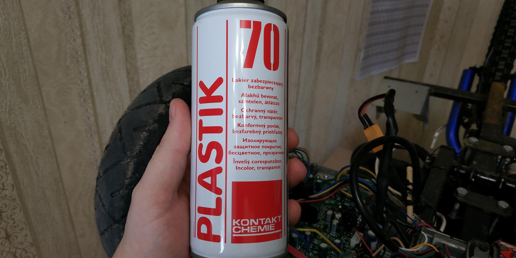

Катаемся по сухому, есть чуть чуть луж, но вода всё равно как то попадает
раньше я так делал и сейчас на этой плате тоже сделал.
Покрываю лаком плату, хоть какая то защита
все разъемы разумеется заранее закрываю от лака
а у меня программным образом контролируется ускорение и торможение при падении ускорения включается рекуп.
