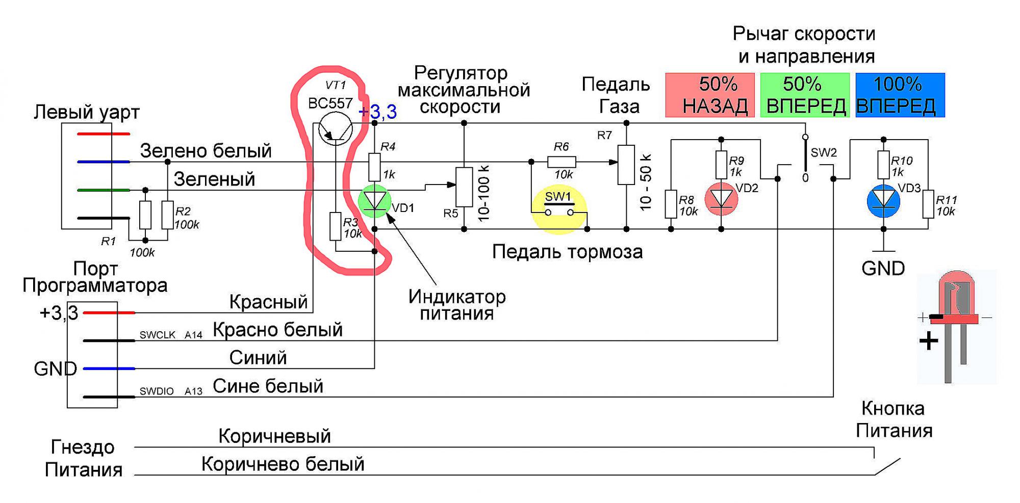

Итак. Прояснение по поводу защиты от отрывания минуса.
Вопрос не такой простой как кажется на первый взгляд.
С педалью с резистором там всё понятно. При отрыве минуса на входе контроллера будет напряжение плюса - то есть максимальное.

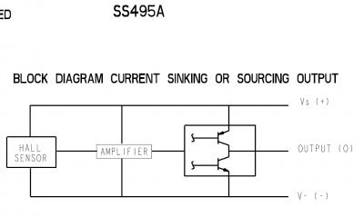

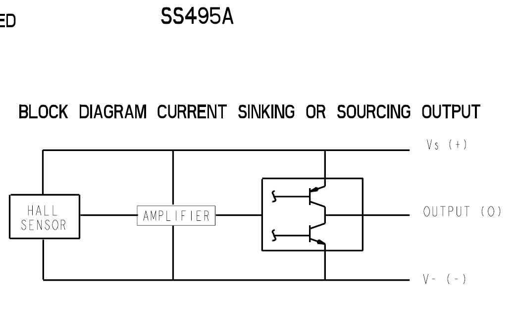

С педалью с датчиком холла всё значительно сложнее.
потому что холл [b-b]это микросхема, а не резистор[/b-b]. вот схема
то есть - есть сенсор и усилитель сигнала магнитного,  и без питания там на выходе напряжение плавает
[b-b]всё зависит от начального положения педали( в момент вырубания минуса)[/b-b], есть несколько вариантов
самый частый вариант
при отрыве минуса напряжение на выходе холла НЕ приближается к напряжению источника питания холла, а возрастает примерно на 13 процентов
если включили гироскутер с уже оборванным минусом - то напряжение приближается к плюсу

эту защиту я не буду использовать, а в схему нужно добавить один транзистор с резистором
который при обрыве минуса отключит плюс питания
и на входах контроллера резисторы подтянут уровни к минусу.
и все будут довольны

по этому ставим транзистор и успокаиваемся
Pau62
#353
Куильянов, ты опробовал эту транзисторную защиту на практике?
Неужели ты не видишь, что через переход эммитер-база тебе на GND натечет гораздо больше, чем без этого транзистора?
Ну присобачил бы хоть мосфет п-типа.
П.С. За такой монтаж, как в видео, надо отрывать яйца без суда и следствия.

Цитата: ILYANOV от 11 Март 2020 в 02:27то есть - есть сенсор и усилитель сигнала магнитного,  и без питания там на выходе напряжение плавает
всё зависит от начального положения педали( в момент вырубания минуса), есть несколько вариантов
Если испытывать педаль без всяких твоих дурацких схемок - то при обрыве GND она надежно выдает на выход практически полное наряжение питания.
Прямо сейчас проверил.
Используй для педали газа отдельный провод gnd. (там 3 контакта доступно. не жмоться)
Используй контроль предельных напряжений педали.
Контролируй еще оборванное состояние провода газа.

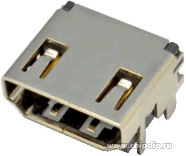

я сейчас набросаю две платки для разъёмов
одна ставится в гироскутер, вторая в ручку
и соединять ручку можно HDMI кабелем, там 19 жил, они обычно тонкие но многожильные
и паять кабель не нужно и землю можно несколькими проводами продублировать
и кабель в случае чего всегда заменить можно

ILYANOV
в общем делать на кабеле HDMI не красивое решение.
дорого, самый дешёвый кабель 260 руб стоит
плюс две розетки по 50 руб
изготовление двух плат для розеток, потому что там шаг выводов 0,5 мм и пайка
геморрой одним словом
проще пустить второй провод 4 парный и продублировать некоторые линии, минус плюс и выключение
