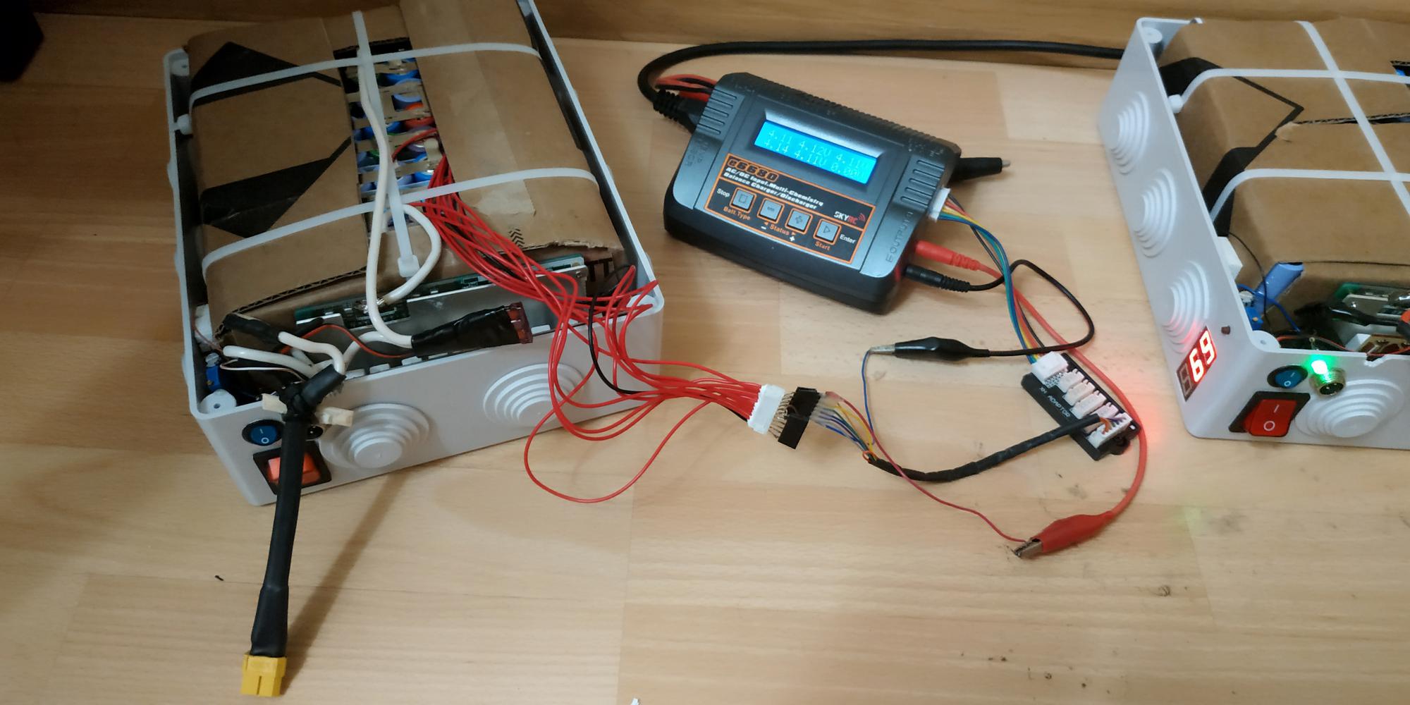

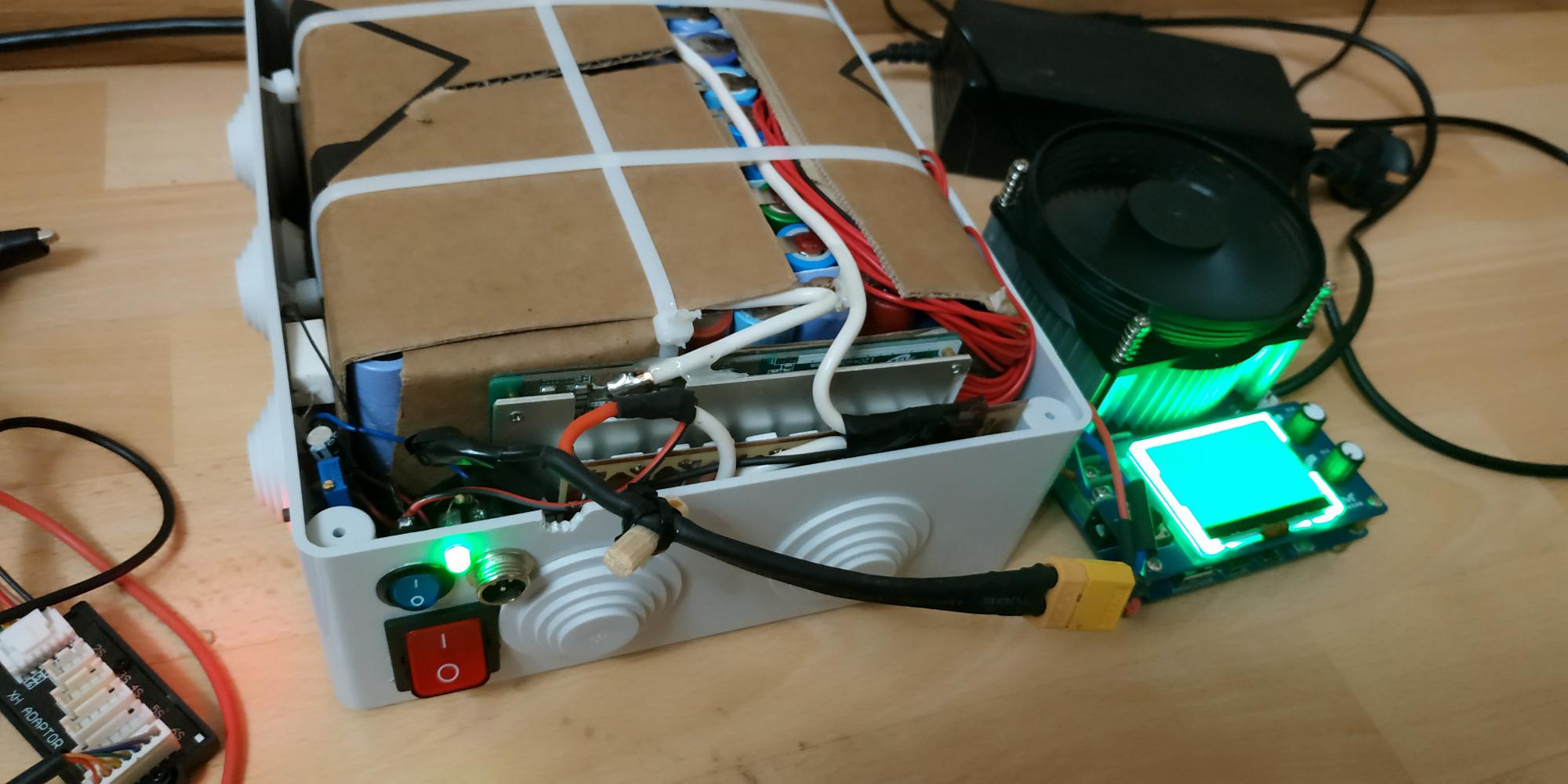

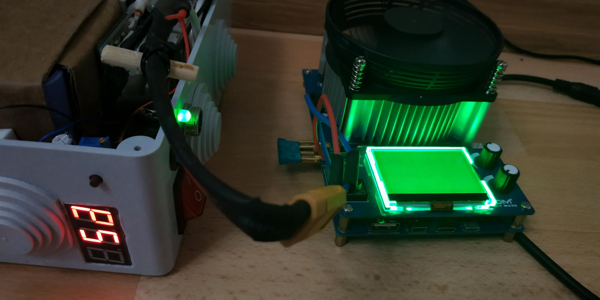

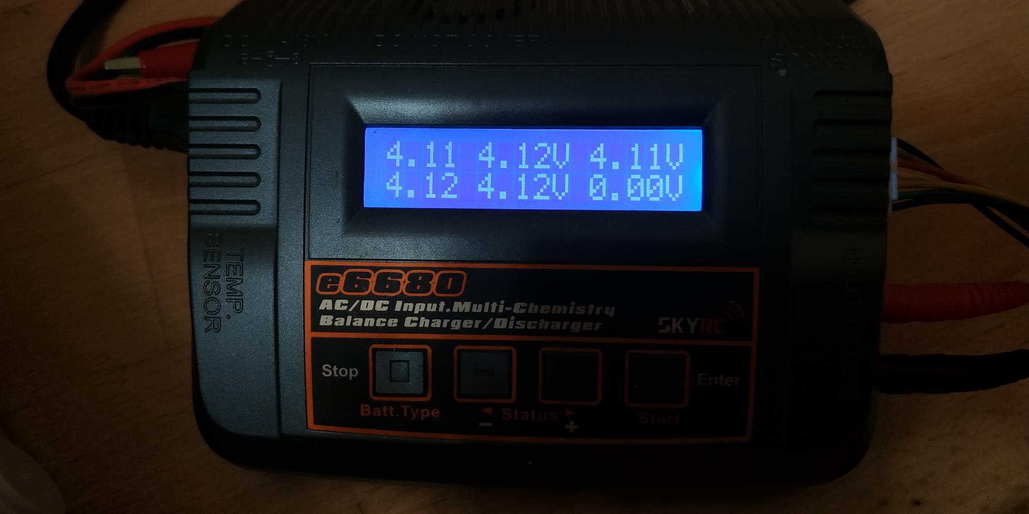

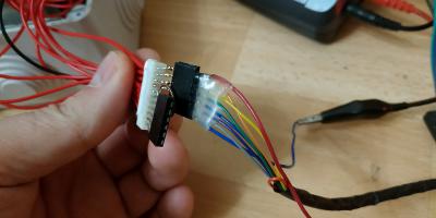

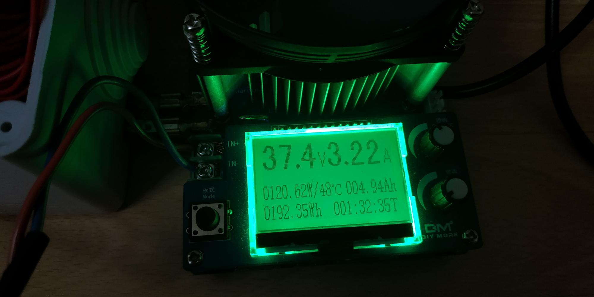

может кому будет интересно
сделал переходник, который вставляется в балансировочный разъем, и перед окончательной сборкой и тестированием батареи на ёмкость
балансирую по 5 групп - очень удобно

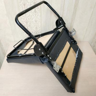

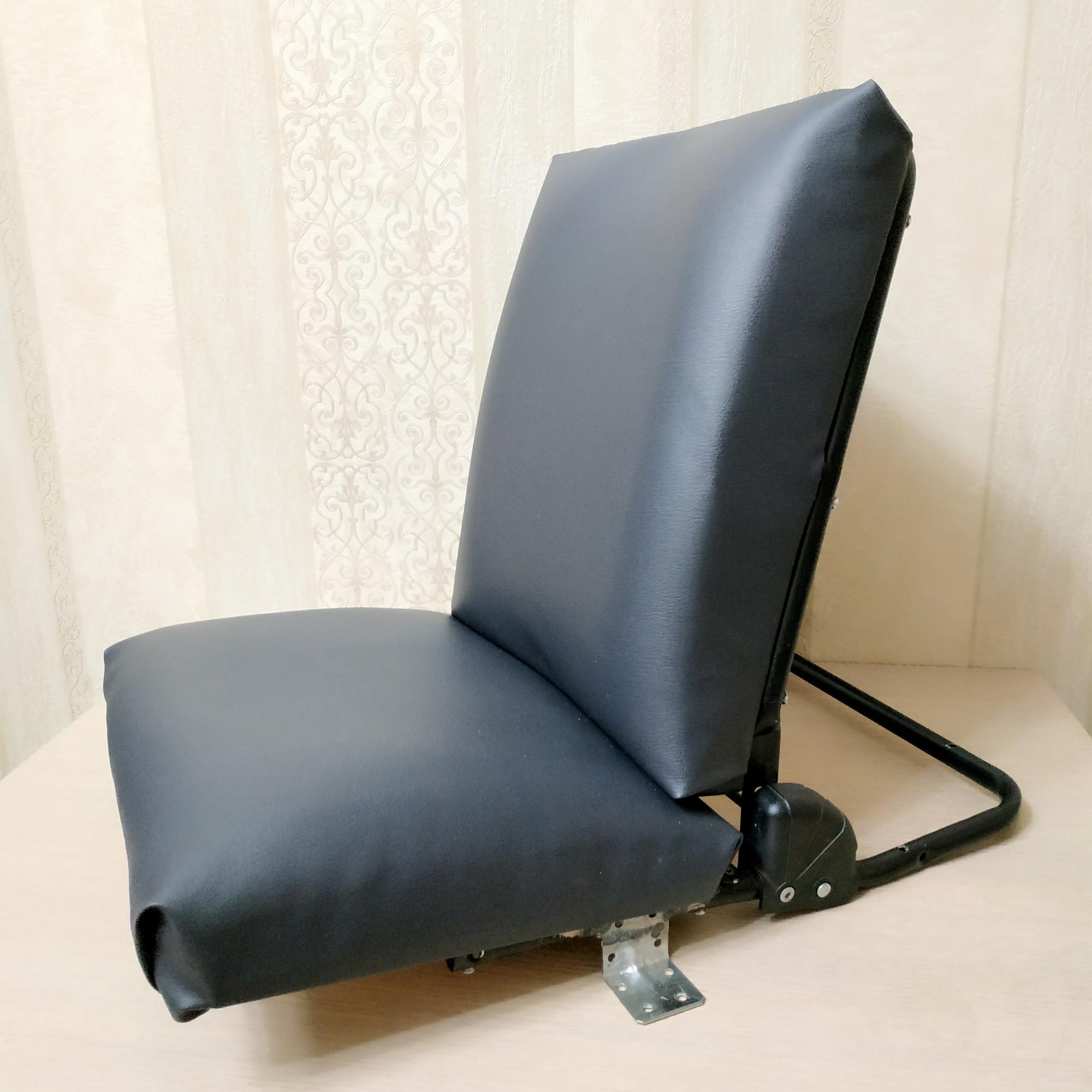

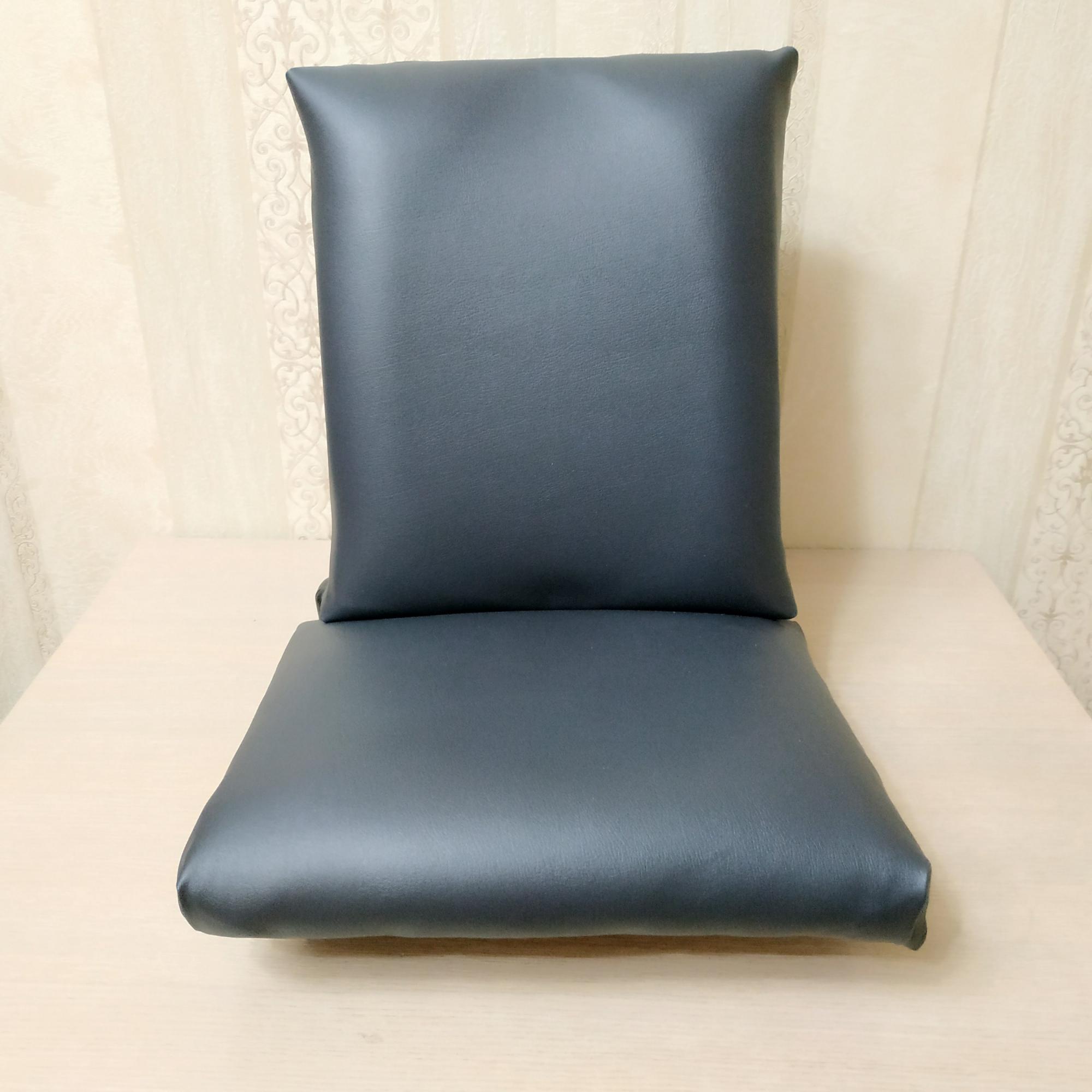

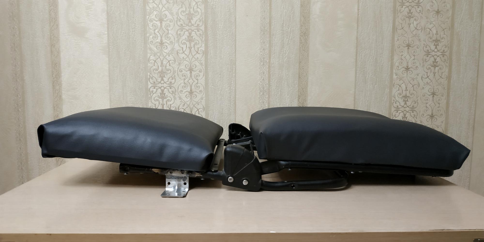

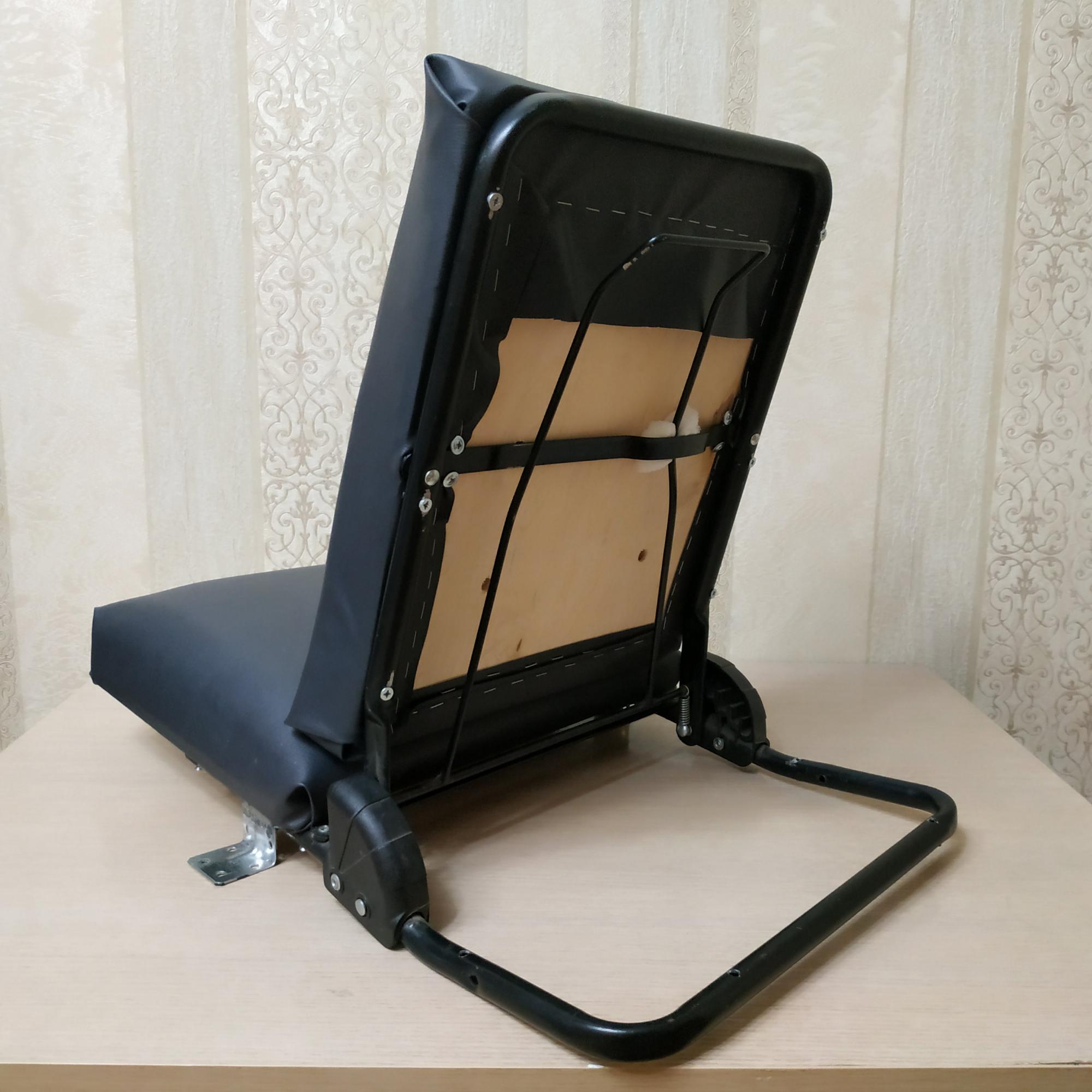

Но некоторые детали от колясок ещё применяю.
А именно на последнее авто нужно поставить сиденье от коляски. Но там совсем не презентабельная обшивка и без поролона.
Стыдно такое потом продавать.
Нужно как то облагородить - берем фанеру - вырезаем два прямоугольника, обшиваем. Делаем ковшом спинку и сиденье для поддержки.
И уже совсем другой вид
