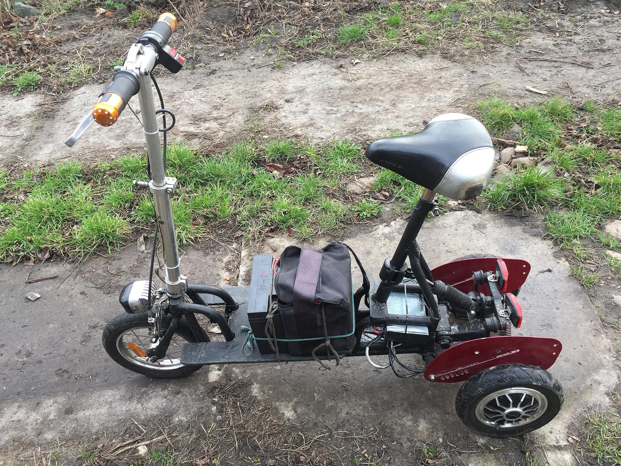

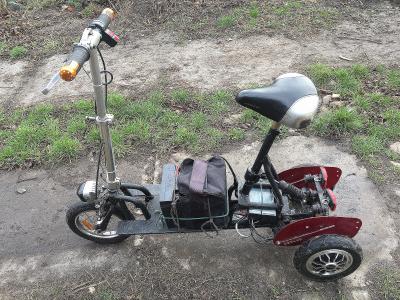

Вчера испытал 2-ю прошивку ILUANOVа под нагрузкой на раме трайка.Испытывал на разных дорогах:грунт,асфальт,газон.Обкатывал сам,мой вес 60 кг,батарея из трех свинцовых аккумуляторов 36 вольт,весом 15 кг+ вес трайка около 20 кг.Ускорение-торможение стояло по умолчанию в среднем положении.При резком сбросе ручки газа в "0" со скорости 12-15 км/ч полный останов происходил на расстоянии 2-3 м. в зависимости от типа дороги(с указанным выше весом). Далее отключал торможение и испытывал с накатом без механического тормоза.Расстояние при этом на разных дорогах было 7-10 метров при таких же скоростях.Если кто то скажет,что скорость маленькая,то не забываем,что мы находимся в разделе "Детский электротранспорт"!Мое заключение:данная прошивка вполне пригодна для использования в детских машинках и имеет ряд настраеваемых параметров.На четырех прошитых и испытанных платах транзисторы не горели ни разу! Кому не нравится-ищите себе что то другое!А автору еще раз спасибо от меня за работу и моральная поддержка!

Литиевая батарея занята на электровелосипеде,пришлось обкатать на том,что было под рукой.Параллельно испытания будут проходить и на машинке.Уже вмонтированы колеса с шириной магнитов 30 мм.

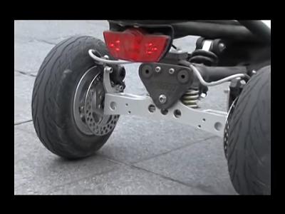

Вопрос по задней  подвеске трайка Вы не делали вариант независимой подвески с амортизатором на каждое колесо, без качелей? Для меня сложновато на коленке без сварки хотелось бы упростить.
ILYANOV
Цитата: grean2007 от 15 Март 2020 в 12:43Вопрос по задней  подвеске трайка Вы не делали вариант независимой подвески с амортизатором на каждое колесо, без качелей? Для меня сложновато на коленке без сварки хотелось бы упростить.
я считаю что так можно и нужно делать.
только колеса разверните вовнутрь, чтобы они были ближе друг к другу.
тогда ваши амортизаторы не будут мешать в поворотах наклоняться
а лучше сзади сделайте качалку, и два колеса на оси, максимально близко друг к другу
качалку сделать можно на гайке 3/4 как я делал переднюю ось у детск. эл мобилей
понадобится один амортизатор всего, и работы меньше
niksel
И я думаю не стоит заморачиваться с качелями,если решили делать проще.Три точки опоры это не четыре,которые будут ломать раму.Хватит и одного общего аммортизатора по центру сзади.Или как у ILYANOVа на трайке в последнем его видео.

ILYANOV
очень плохо будет. три точки опоры хороши для статичных конструкций, а у нас транспорт движется и колеса наезжают на неровности
трайк не  подразумевает наклон в поворотах.
а на самокате не получится ездить без наклона, как и на велосипеде
если сзади сделать как у меня на трайке, то в поворотах будет подниматься одно из колёс
либо водитель будет наклоняться а самокат нет
не делайте так, поверьте моему опыту, будет очень не комфортно ездить на такой конструкции с высоким центром тяжести
будет казаться что всё время вот вот упадёшь, по сути так и будет
задняя ось не даст ловить цент тяжести
маневрировать будет трудно
есть другой вариант.
ставь одно колесо вперед одно назад, и проблем нет никаких, я буду делать самокат - так и сделаю

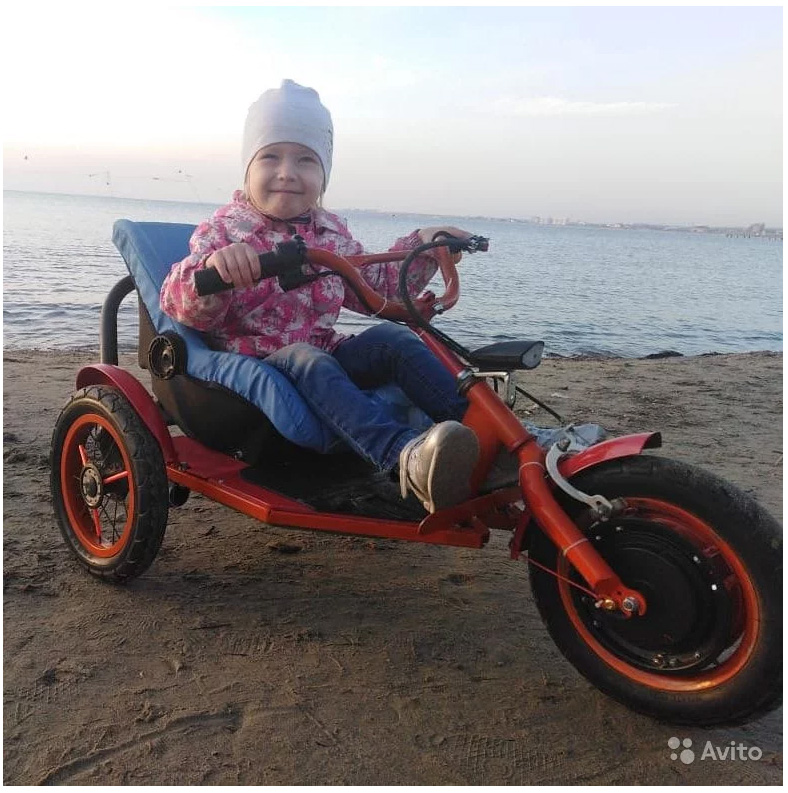

ILYANOV
Друзья, один из моих подписчиков продаёт трайк.
С моей прошивкой. Трак делал он. Кому интересно обращайтесь к нему напрямую по ссылке  https://www.avito.ru/krasnodar/tovary_dlya_detey_i_igrushki/elektromobil_elektrotrayk_1906756926
видео есть только в инстаграмме, не знаю как сюда вставить
если интересно он вам всё покажет наверно
