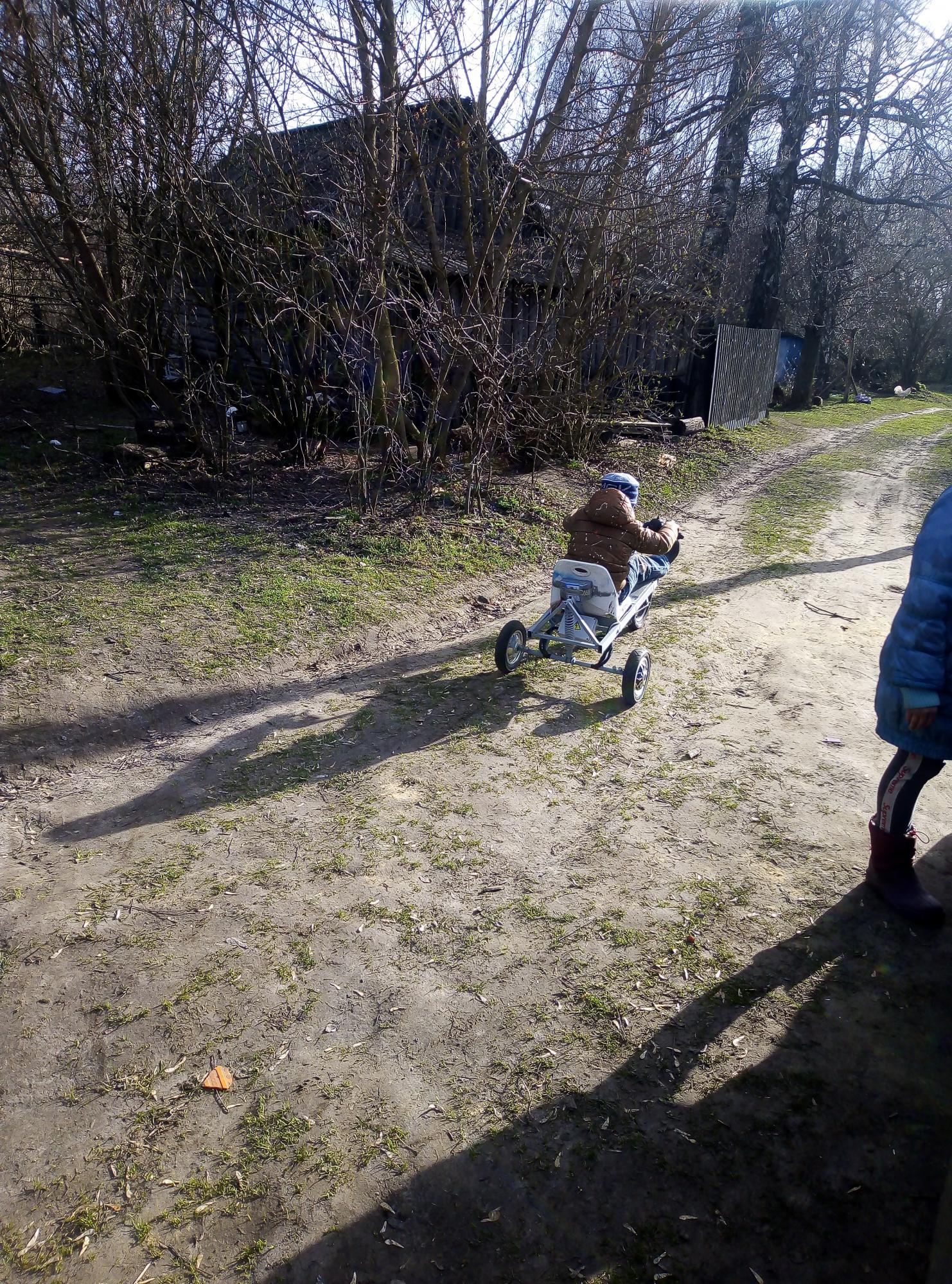

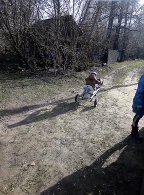

Я очень доволен,сыновья рады.Спасибо еще раз,с электроникой вожусь,а вот с программированием никак.Делал трайк для тестов,основной хотел машину.Сын сказал оставь так,пришлось немного окультуривать.Пробовали ехать троем,5 лет+2года+33года,едет!!!  :kidding: :kidding: :kidding: :kidding:
