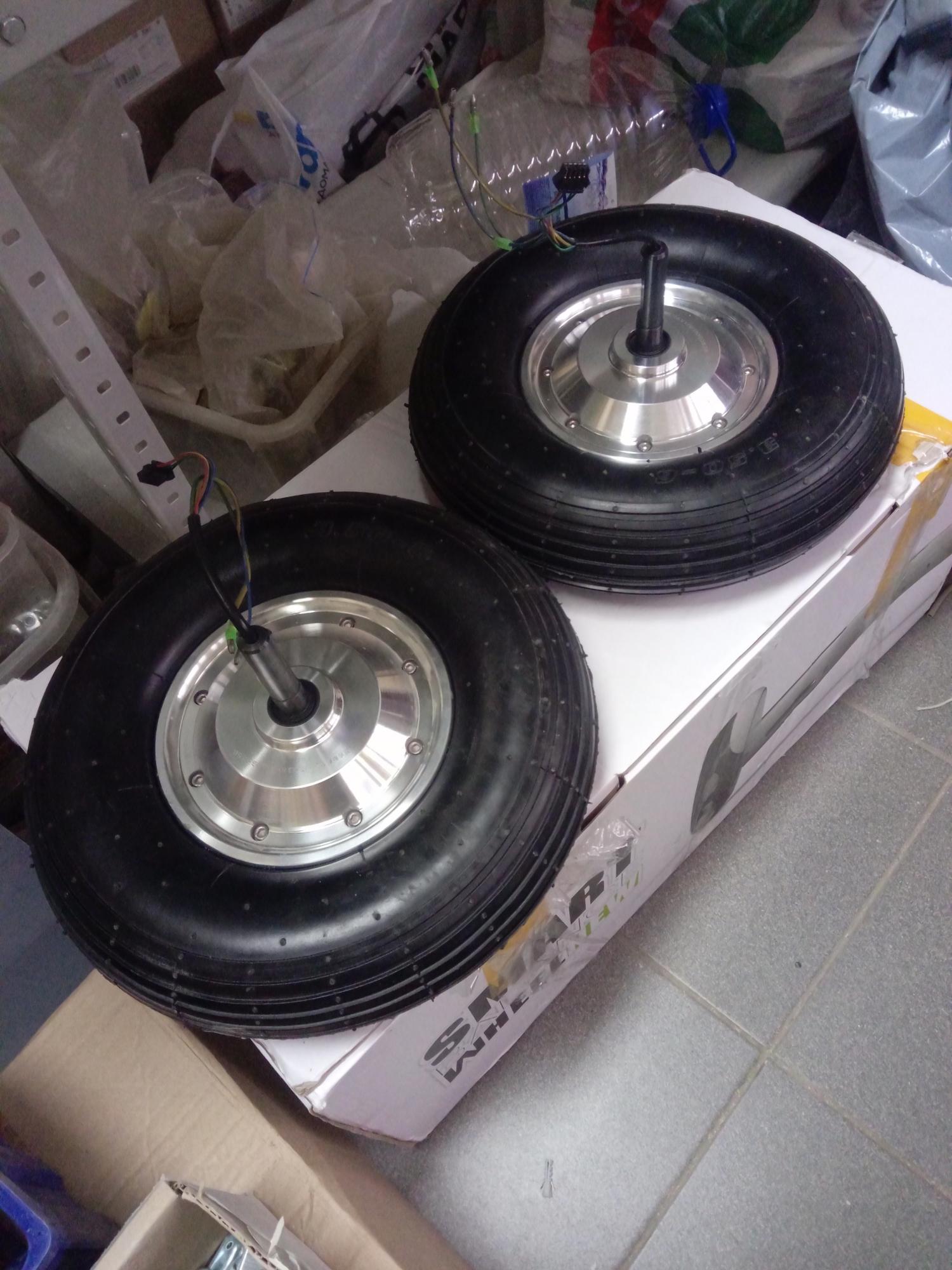

звук конечно есть в отлии как в родном гирике ,но это не смертельно. сегодня гонял на холостом ходу с целью проверить сигнал разряда АКБ. писк начинается с интервалом .потом всё чаще и чаще. и отключился на 33v  заряжу и подкоректирую.
ILYANOV
все упёрлись в этот звук.
Но забывают что мотор колесо с синусным управлением на 30 процентов слабее.
Все думают что это бесплатная фишка
Вспомните как мы считаем мощность на постоянном токе и на синусоидальном
я выбираю - пусть лучше будет мощнее и со звуком,
тем более мне звук нравится, и прохожие обращают внимание на необычный звук когда сзади близко подъезжаешь, и пропускают

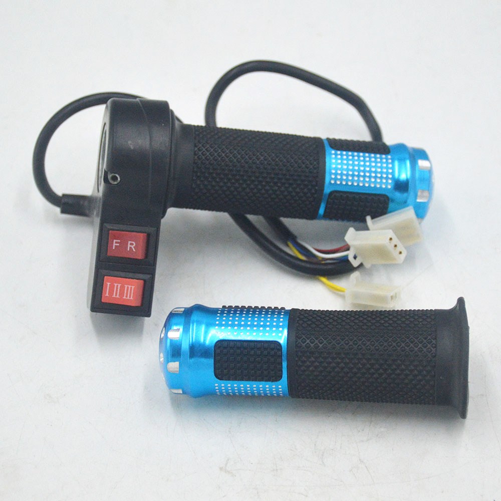

Доброго время. в такой ручке датчик холла или резистор?
ILYANOV
холл
VLAD2
значит у него утечка  0.8v минималка
ILYANOV
что значит утечка?
VLAD2
Цитата: ILYANOV от 05 Май 2020 в 19:33
что значит утечка?
минимальное напряжение будет на сброшенном газе 0.8v
ILYANOV
так и должно быть, на аналоговом датчике холла напряжение меняется примерно от 1 до 4 вольт
в зависимости от положения и силы магнита, а точнее магнитного поля.
для этого я и сделал в настройках калибровку каждой ручки газа

Один из моих подписчиков модернизировал советский педальный автомобиль, с моей прошивкой
По его просьбе видео не выкладываю, он сам это сделает
собирается сделать авто с подвеской
Kolobok30
Ещё один твой подписчик медленно но уверенно пытается поставить трайк на колёса 😉
ivanjch
Цитата: ILYANOV от 06 Май 2020 в 13:29Один из моих подписчиков модернизировал советский педальный автомобиль, с моей прошивкой
Какие катки он поставил 10 или 8" ?  Примерял к Львовянке 10", мне кажется  великоваты. Решил делать каркасную )
ILYANOV
по фото и видео видно что колеса 10 дюймов
Конечно несколько большеваты колеса, но думаю что он ставил что было
и важнее была скорость и комфорт,
на 10 колесах покрышка выше и получается мягче

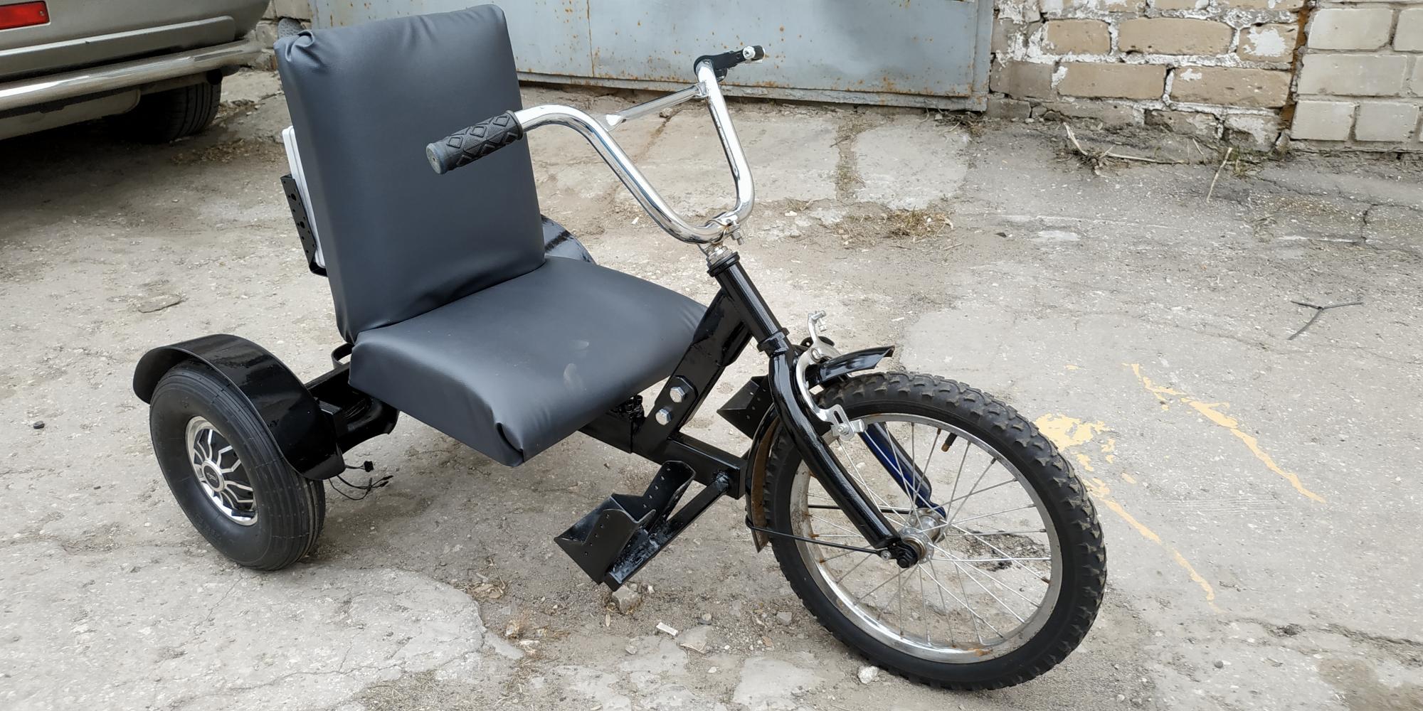

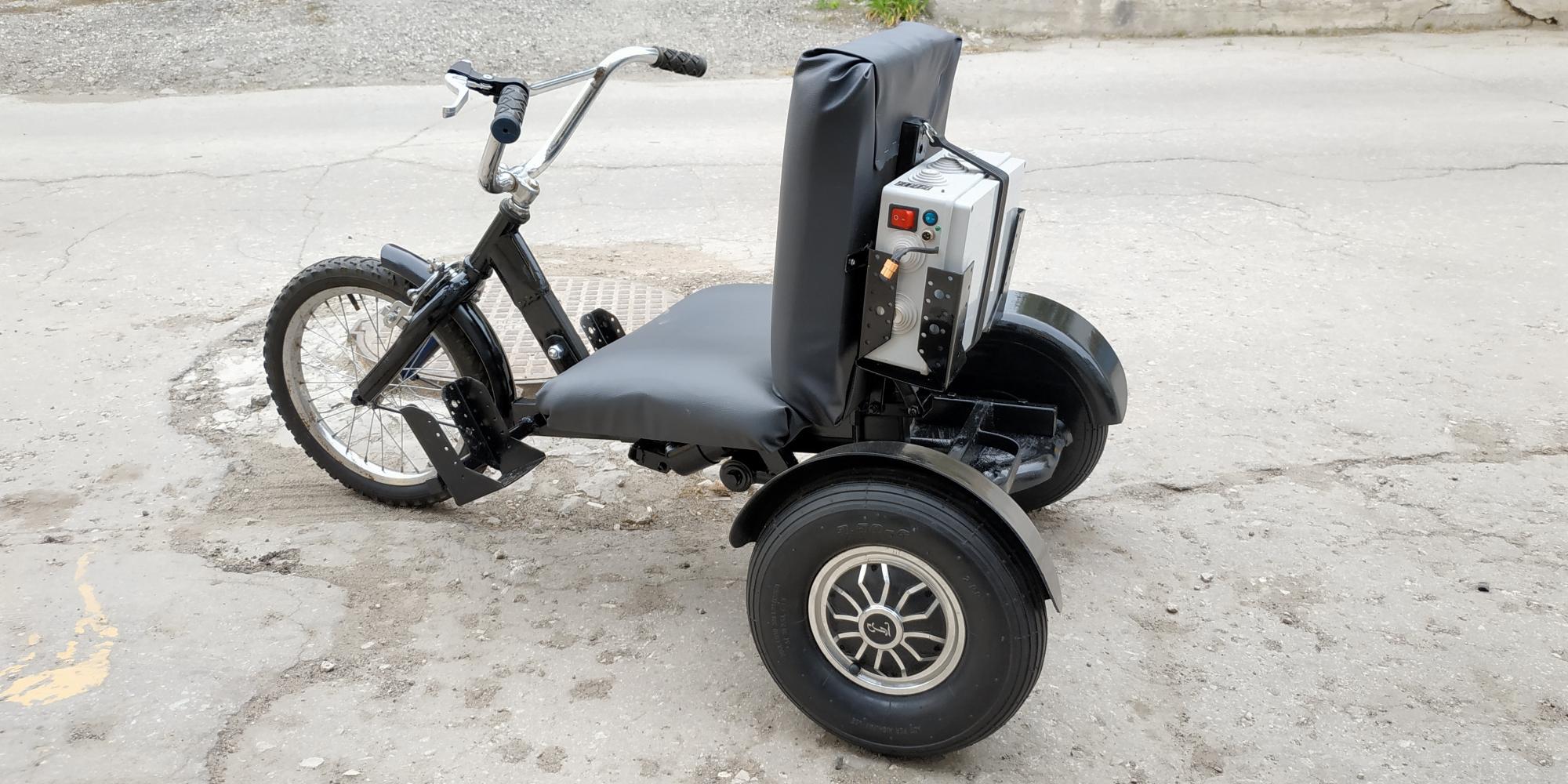

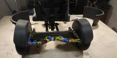

Поставил крылья и покрасил. Установил ручку, потому что чтобы поднять трайк не за что ухватится
крылья сделаны из строительного ведра на 40 литров
Шурупами по металлу прикрутил с торца гироскутера прямо к раме, очень крепко, внутрь крыльев поставил по небольшой пластинке чтобы они оттягивали крыло от колеса
Резиновый жгут которым прижата батарея от ваз2111 от бачка охлаждающей жидкости
Трайк поехал домой на установку электроники, дело идёт к завершению

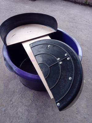

Kolobok30
Упорно иду по пятам Ильи))) Пластины для крыльев не оказалось, поэтому вырезал полуарки из фанеры.
