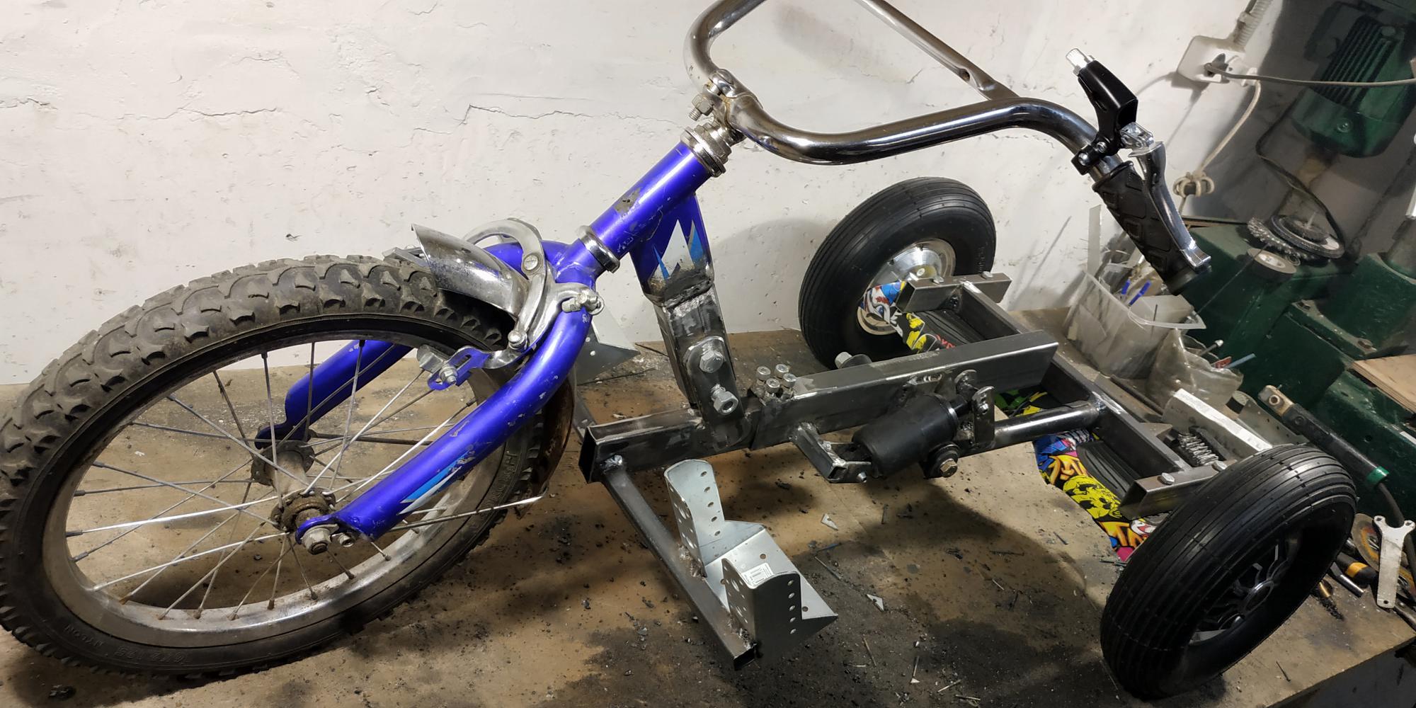

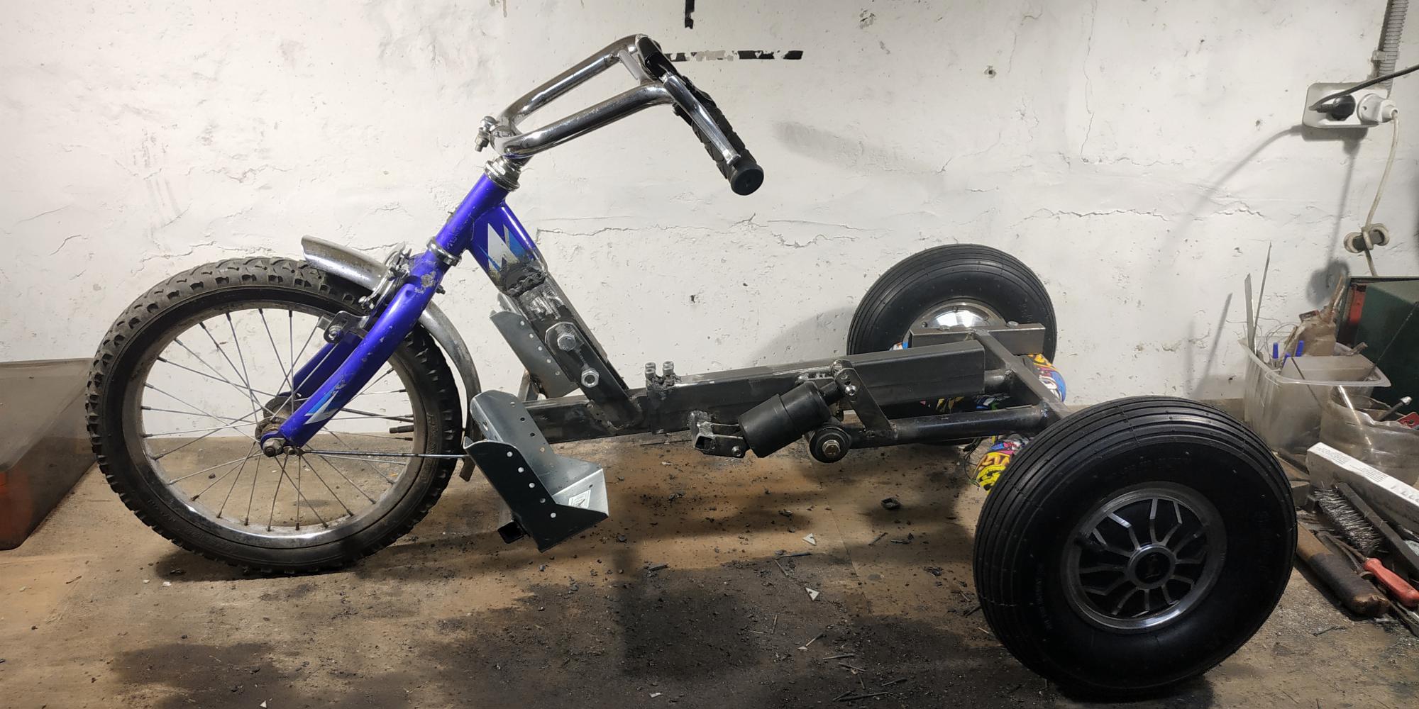

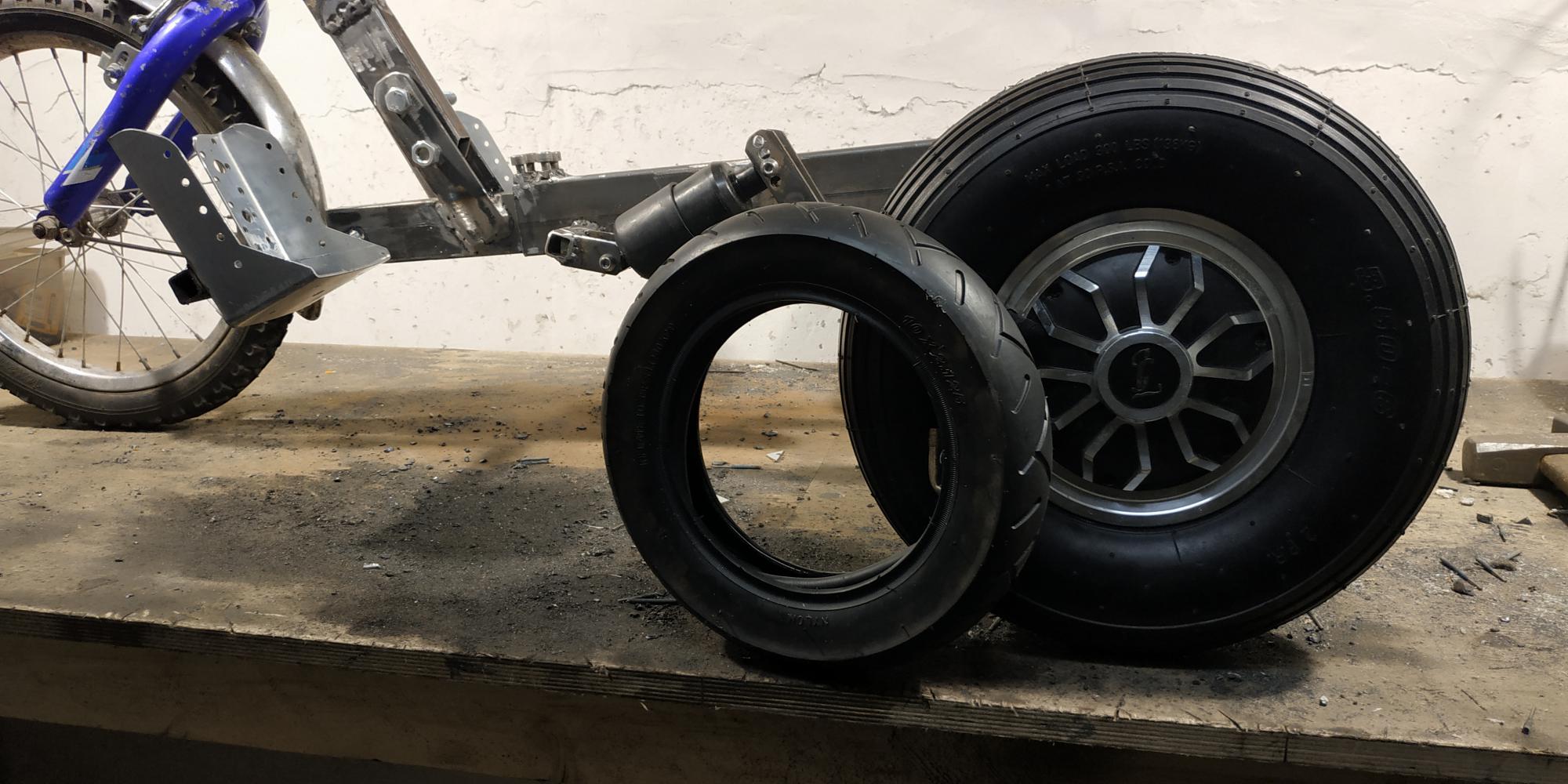

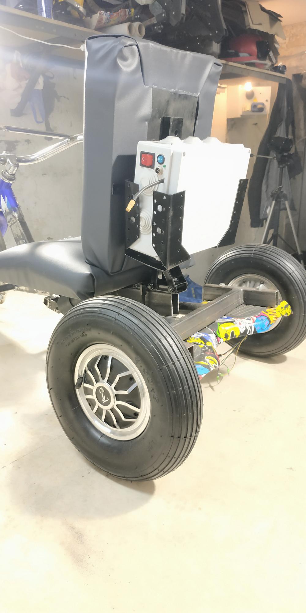

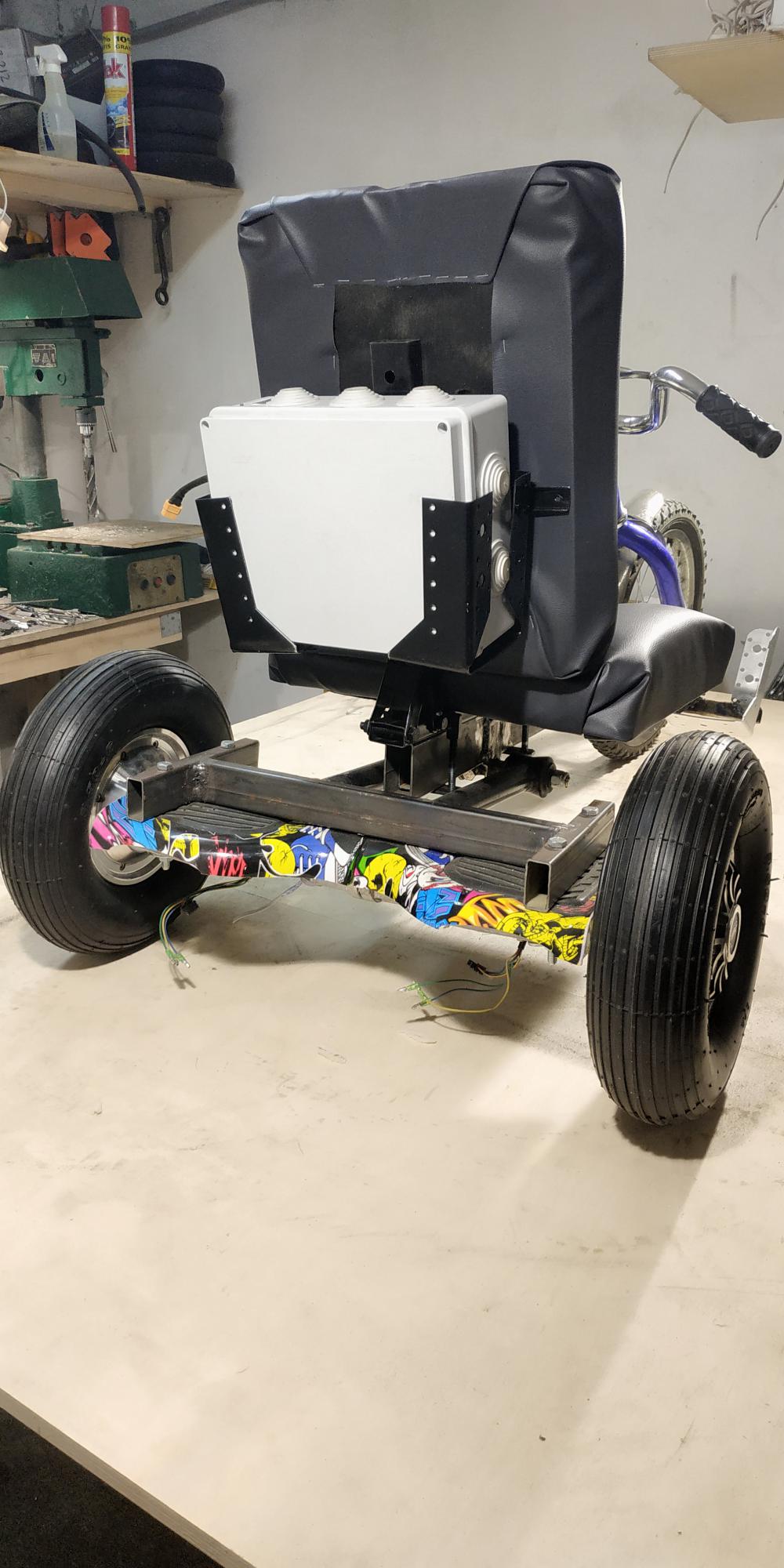

Делаю новый трайк на больших колесах, буду видео выкладывать на ютуб, это сделано за два вечера, но если бы видео не снимал то за один вечер сделал бы
колеса взял тут https://samara.leroymerlin.ru/product/koleso-dlya-tachki-wb4024a-yc-14263549/

А какой диаметр колес гироскутера? Хочу купить еще одну батарею, новую от гироскутера и соединить параллельно, или не стоит со старой включать, а купить две новые?

С колёсами по больше смотрится намного лучше.
ILYANOV
Цитата: den007 от 26 Апр. 2020 в 08:29
А амортизатор от чего и чего стоит?
Да лучше, но выше. устойчивость хуже. Посмотрим что получится
амортизатор от велосипеда.  Дешевый, рублей 400 стоит. 750 фунтов пружина

ILYANOV

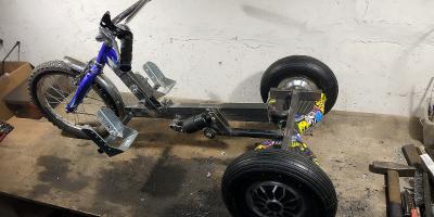

В общем сделать трайк на самом деле не трудно. За три вечера полностью сделаны все механические работы.
Потратил примерно 12 часов, если бы видео не снимал - то наверно раза в 2 меньше бы потратил времени.

Я рулевую колонку даже сильнее заваливал. Главное, чтобы точка кнтакта колеса с землей была чуть позади точки пересечения оси рулевой колонки с землей. Для этого можно вынести ось колеса вперёд на существующей вилке (приварить выносы).
Или согнуть вилку. Под нижним подшипником сделать пропил, подогнуть перья и заварить. Так тоже делал.

Да,  знаю, что по хорошему надо вилку загнуть немного, чтобы руль старался в середину вернуться но честно говоря не хочется портить вилку.
Пусть руки качает - водитель  :-) а то и так слишком хорошо живется
