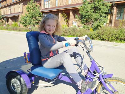

Kolobok30
Ну, Илья, твой проект обзавёлся девчачьей версией! А девочки точно в грязь не полезут( я в это искренне верю :kidding:).
den007
Класс!!!
Полезет, только дай волю. Моя старшая тоже не прочь по лужам погонять

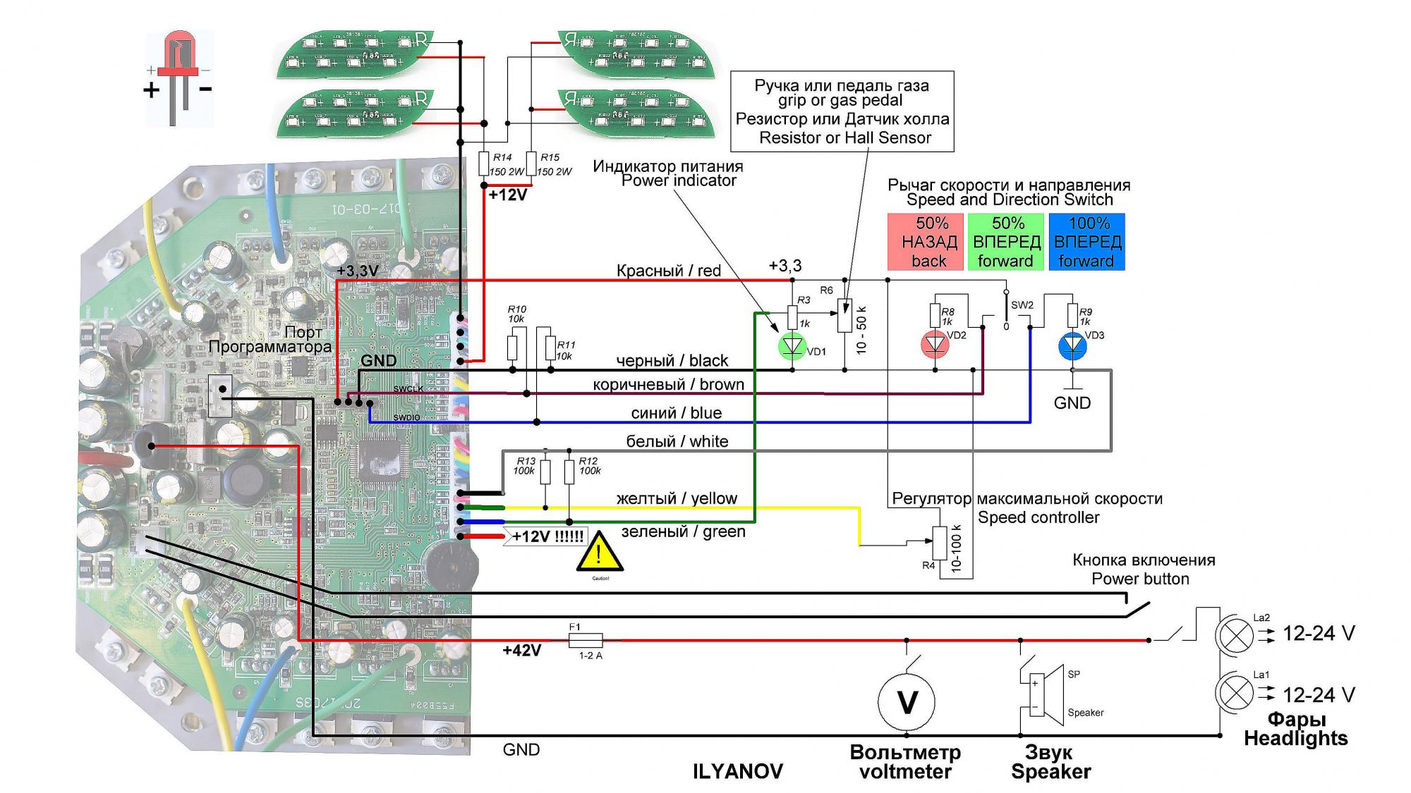

Vut
Вопрос уважаемому автору про электронный тормоз.
А что если использовать такой алгоритм: пока с педали идет какой-то уровень - контроллер в режиме "накат", а когда на АЦП 0 (нажата педаль "тормоз") включается торможение?
ILYANOV
здравствуйте. да я такой режим сделаю - уже говорил.
только не быстро, потому что мне нужно попробовать, дело в том что после наката моторы снова должны включиться. и это может сопровождаться ударом
у меня есть и работает расчет скорости и включается всё нормально
просто тут после включения должно сразу начинаться торможение
и опять же момент отключения тоже нужно продумать
