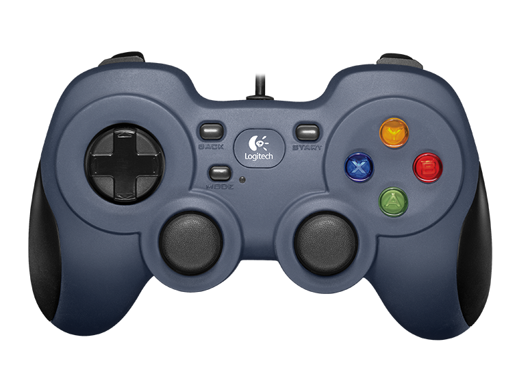

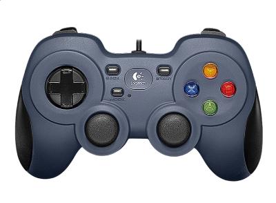

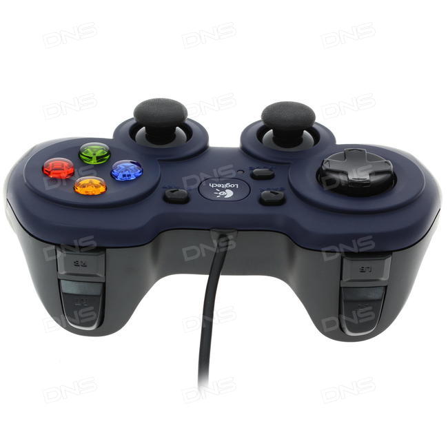

В общем я купил геймпад вот такой Геймпад проводной LOGITECH F310
сейчас трайк досниму и взрослый сделаю, и потом кресло в планах
по креслу два варианта, пока не знаю какой получится
либо смогу подключить этот геймпад по USB, там можно подпаять на плате, это самый лучший вариант, чтобы брать цифровые сигналы прямо с геймпада и его не модифицировать и кнопок больше. настроек и возможностей, пока с протоколом не разбирался даже не знаю что там
наверно будет сложно
если не получится то можно модифицировать этот геймпад, и подключиться только к двум джойстикам и паре кнопок.
это проще в подключении но сложнее модифицировать сам геймпад
управление планирую сделать по типу танка, два джойстика - каждый управляет своим колесом вперед-назад

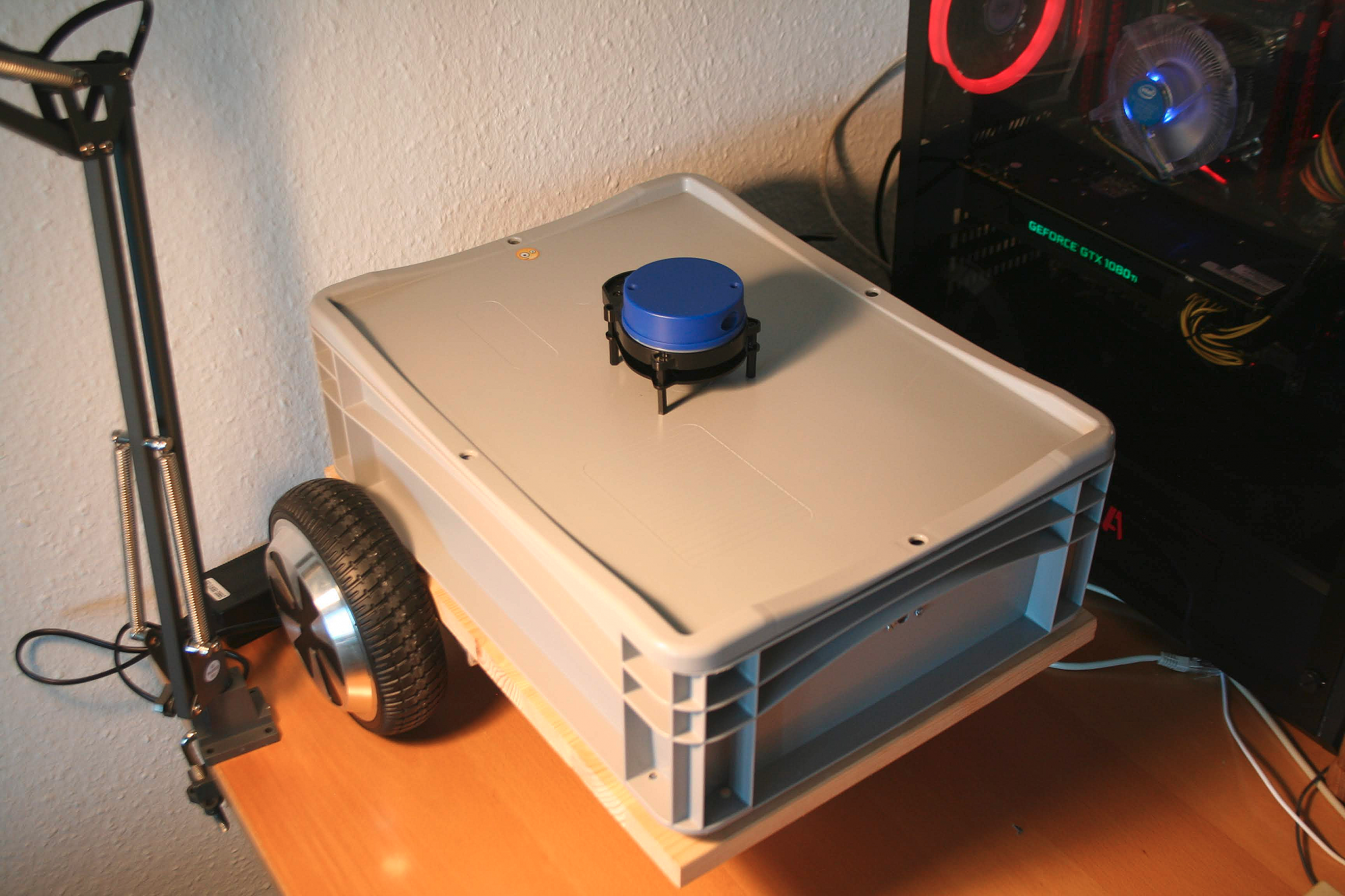

Типа такого https://github.com/NiklasFauth/hoverboard-firmware-hack/wiki/Build-Instruction:-TranspOtter

verial
у меня как раз такого типа неустойчивая конструкция по углам где стоит поворотное колесо. И разворачивается плохо.

#531
Цитата: verial от 21 Май 2020 в 06:20по углам где стоит поворотное колесо
на видео такие юркие, на месте разворачиваются. С одним колесом, вроде должно легко поворачивать.  Но устойчивость не очень, особенно на поворотах. Но вам верю, у вас богатый опыт :wow:
https://raw.githubusercontent.com/NiklasFauth/hoverboard-firmware-hack/master/docs/pictures/chair.gif
ILYANOV
"всё украдено до нас" то есть всё придумано до нас
чтобы было устойчиво - надо спереди ставить два колеса поворачивающихся
посмотрите как сделаны кресла-каталки
