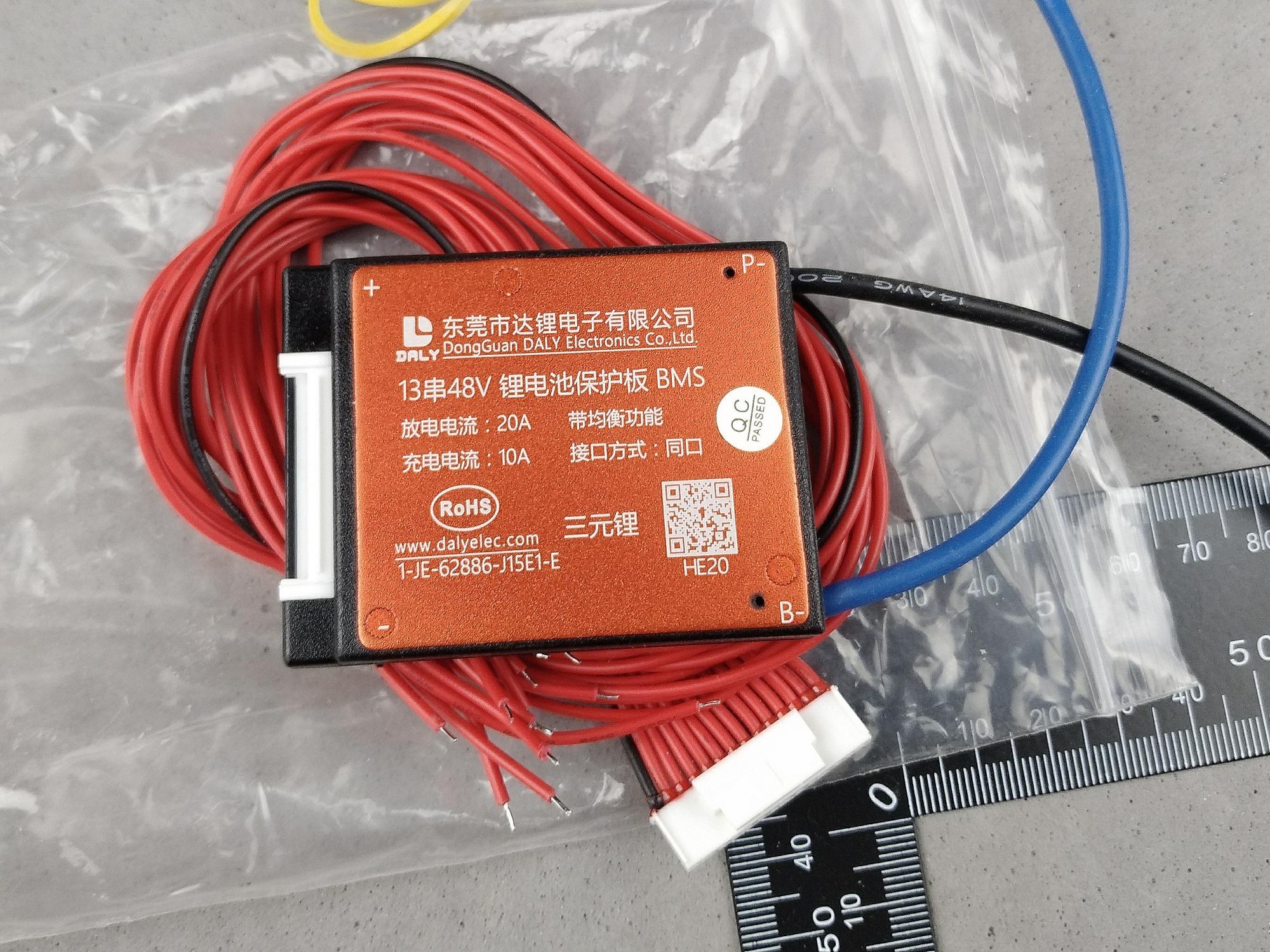

Помогите пожалуйста разобраться с «красными» BMS.
В шапке вижу ссылку на BMS,  https://aliexpress.ru/item/32839578059.html?aff_trace_key=6f5735b8a2fc4915936d7b818dc4ffd7-1532955408248-09094-jqf2Rf6&aff_short_key=jqf2Rf6&aff_platform=msite&sku_id=10000000541382544
Пусть это будет Вариант 1.  Продавец IC GOGOGO Store, бренд в названии и на коробочке DALY, в характеристиках указано: - Название бренда – CHANGELIN
Характеристики:
Напряжение обнаружения перезаряда 4,25 ± 0,025 в
Задержка защиты от перезаряда 1S
Напряжение перезарядки 4,15 ± 0,05 В
Напряжение обнаружения баланса мощности 4,18 в
Напряжение релиза баланса питания 4,18 в
Мощность баланса тока 30 ± 5 мА
Напряжение обнаружения перегрузки 2,7 ± 0,1 в
Задержка обнаружения переразряда 1S
Напряжение от разрядки 3,0 ± 0,1 в
Разрядка по току задержка защиты 1 с
Разрядка по току состояние защиты: отключает нагрузку
На корпусе все на китайском. Насколько я вижу на фото термодатчика нет. Цена – средняя.
Вариант 2. https://aliexpress.ru/item/1005003623795183.html?spm=a2g2w.cart.0.0.7e724aa6lhiQlA&sku_id=12000026543287355&_ga=2.120506880.968412811.1676926265-1128156788.1583245419
Продавец DALY Franchised Store, в характеристиках: - название бренда - Нет

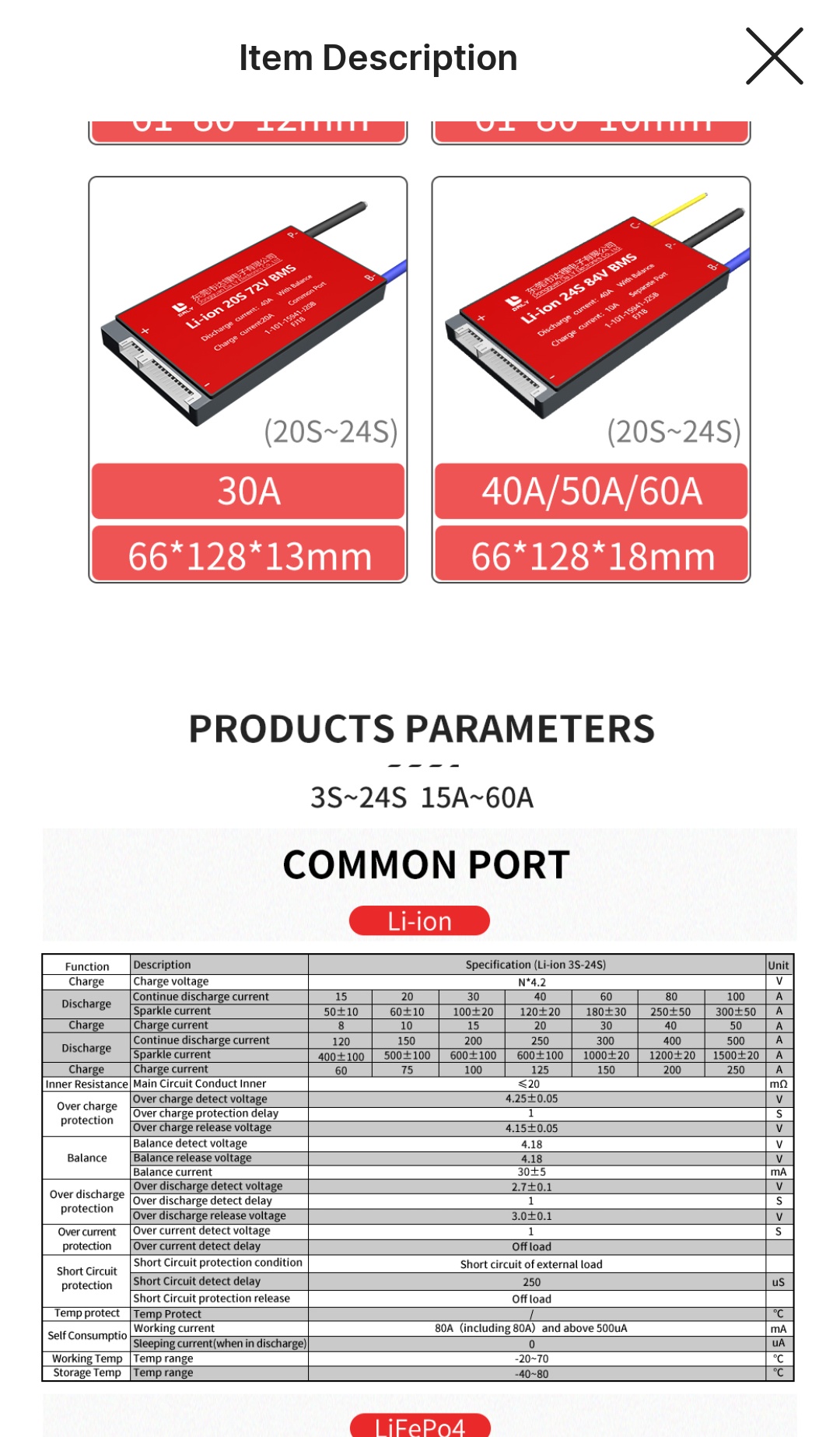

Цена самая высокая. Термодатчик есть. Напряжение балансировки Balanse detect voltage опять  4,18 V
Вариант 3 https://aliexpress.ru/item/4001316243469.html?spm=a2g2w.cart.0.0.42f24aa6EF4JL8&sku_id=10000015699624786&_ga=2.115453198.968412811.1676926265-1128156788.1583245419
Продавец DALY Official Store бренд в названии и на коробочке DALY, В описании: название бренда – DALY.  Есть термодатчик. Насколько я понял, есть опции  -  разъем под внешний термодатчик и провода для выключения. Не понял только как эти опции заказать.
Цена – минимальная из этих вариантов.

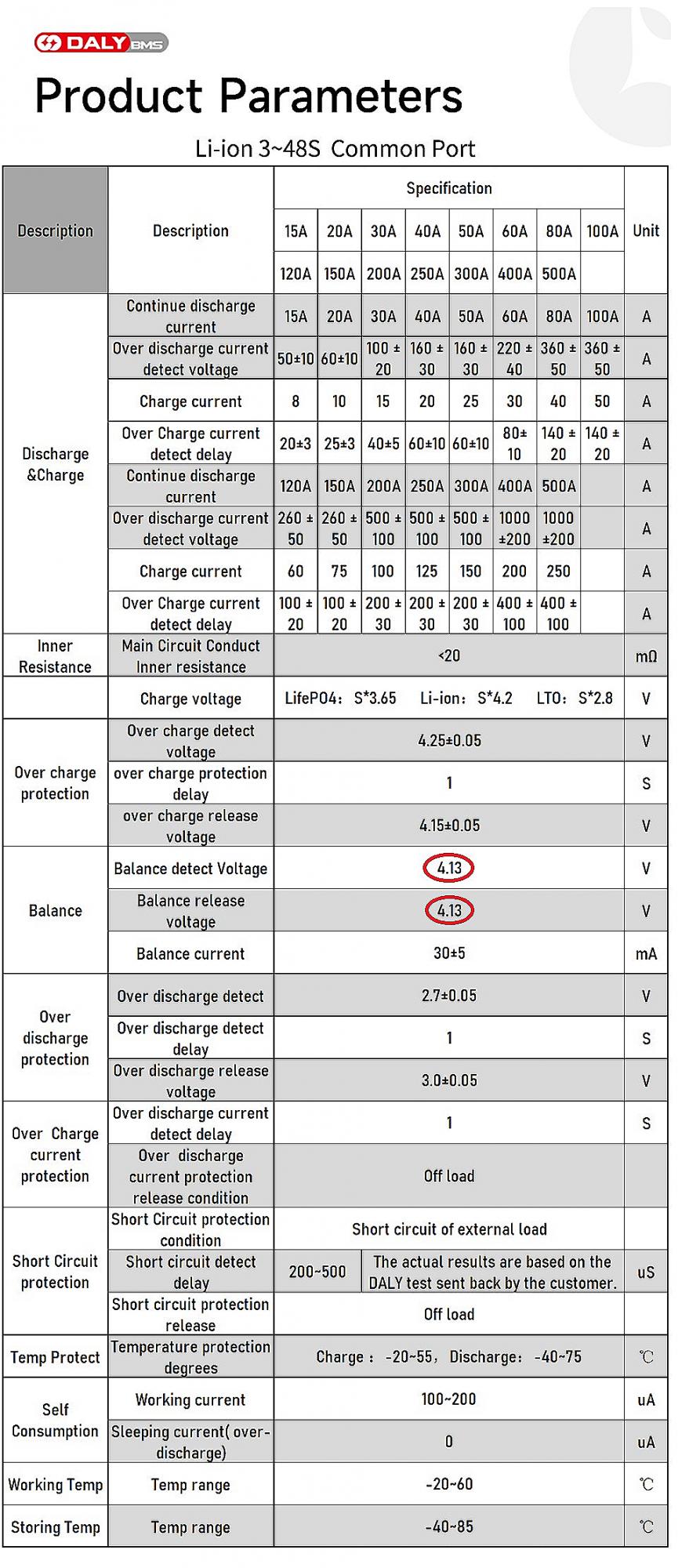

Смущает напряжение балансировки - Balanse detect voltage 4,13 V,  что сильно ниже других вариантов.  С другой стороны, это может обеспечить более длительную балансировку при заряде и, если ток не ограничивать и оставить на выходе ЗУ 42В, то элементы все равно зарядятся примерно до 4,2 В, но с разным зарядным током (у наиболее заряженных он будет снижен на 30 мА). Думаю, перегрева не будет, т.к. ток балансировки всего 30 мА. Затем разрядятся до одинакового напряжения 4, 13 В. Более низкое напряжение обеспечит увеличение срока службы батарейки. Получается, что это «сам DALY», а цена минимальная.
Так что же выбрать? Как Вам вариант 3? Какие преимущества у варианта в шапке?

Цитата: Leo_Sp от 22 Фев. 2023 в 02:47Смущает напряжение балансировки - Balanse detect voltage 4,13 V
Вероятно ошибка. Использовал бмс с балансировкой разных брендов и все они практически одинаково работали. В том числе бмс 13s 15A, купленная на DALY Official Store. Третий год работает. После окончания зарядки несколько часов слегка тёплая. В итоге напряжение снижается до 54.3, то есть 4.18 порог балансировки.
Цитата: Leo_Sp от 22 Фев. 2023 в 02:47элементы все равно зарядятся примерно до 4,2 В, но с разным зарядным током (у наиболее заряженных он будет снижен на 30 мА)
При токе заряда 1.5-2 ампера  разница в 30ма особо роли не играет. При разбалансе заряд батареи будет приостанавливаться когда какая-то ячейка превысит 4.2 вольта и самые заряженные будут разряжаться током 30ма.
Поэтому тоже странно что порог балансировки 4.13 когда защита от перезаряда отпускает при 4.15. Тогда при подключенном заряднике батарея будет гоняться в периодической разрядке и дозарядке.

Цитата: inwin от 22 Фев. 2023 в 08:26Смущает напряжение балансировки - Balanse detect voltage 4,13 V,
Писал выше про странное напряжение балансировки. Задал вопрос продавцу. Сначала они спросили где я это видел.
Я предоставил картинку.
Сегодна они написали: "ok i see. Wee have set the Balanse voltage:4,13 V, now"
Получается, что все таки это не опечатка? Может быть так и задумано -  циклическая многократная балансировка пока не выключишь зарядник? И почему в других магазинах это напряжение по прежнему 4,18V, разные фабрики делают?

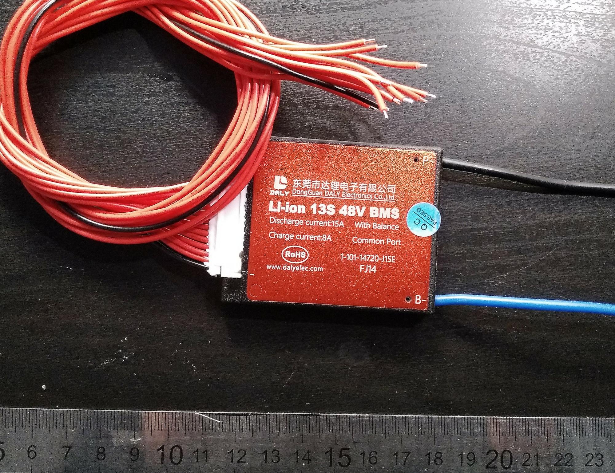

Night Fury
[user]Leo_Sp[/user], вот такая работает у меня третий год
эту осенью брал
Правда, не подключал её. По толщине не зашла.
Можно на али еще глянуть superior bms. Это тоже самое по сути. Франшиза Daly. Для них 4.18-4.19В указано.
Я сильно сомневаюсь что daly вдруг придумали сделать порог 4.13. У других такого вроде не попадалось, а все бмс делают на типовых микросхемах
